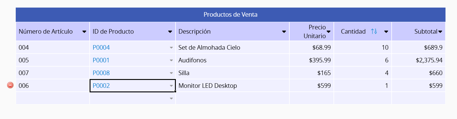

Ingresar Datos en Subtabla
Al usar subtablas, los usuarios pueden ingresar muchos subregistros que pertenecen al registro principal. Inicialmente, la subtabla mostrará tres filas vacías para ingresar datos, pero a medida que el usuario ingresa información, más filas adicionales se mostrarán.

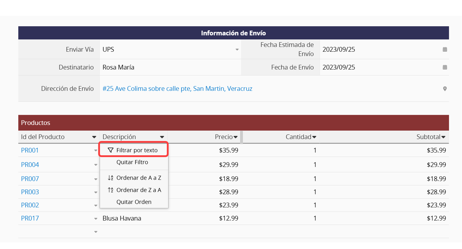

Filtrar y Ordenar Subtablas

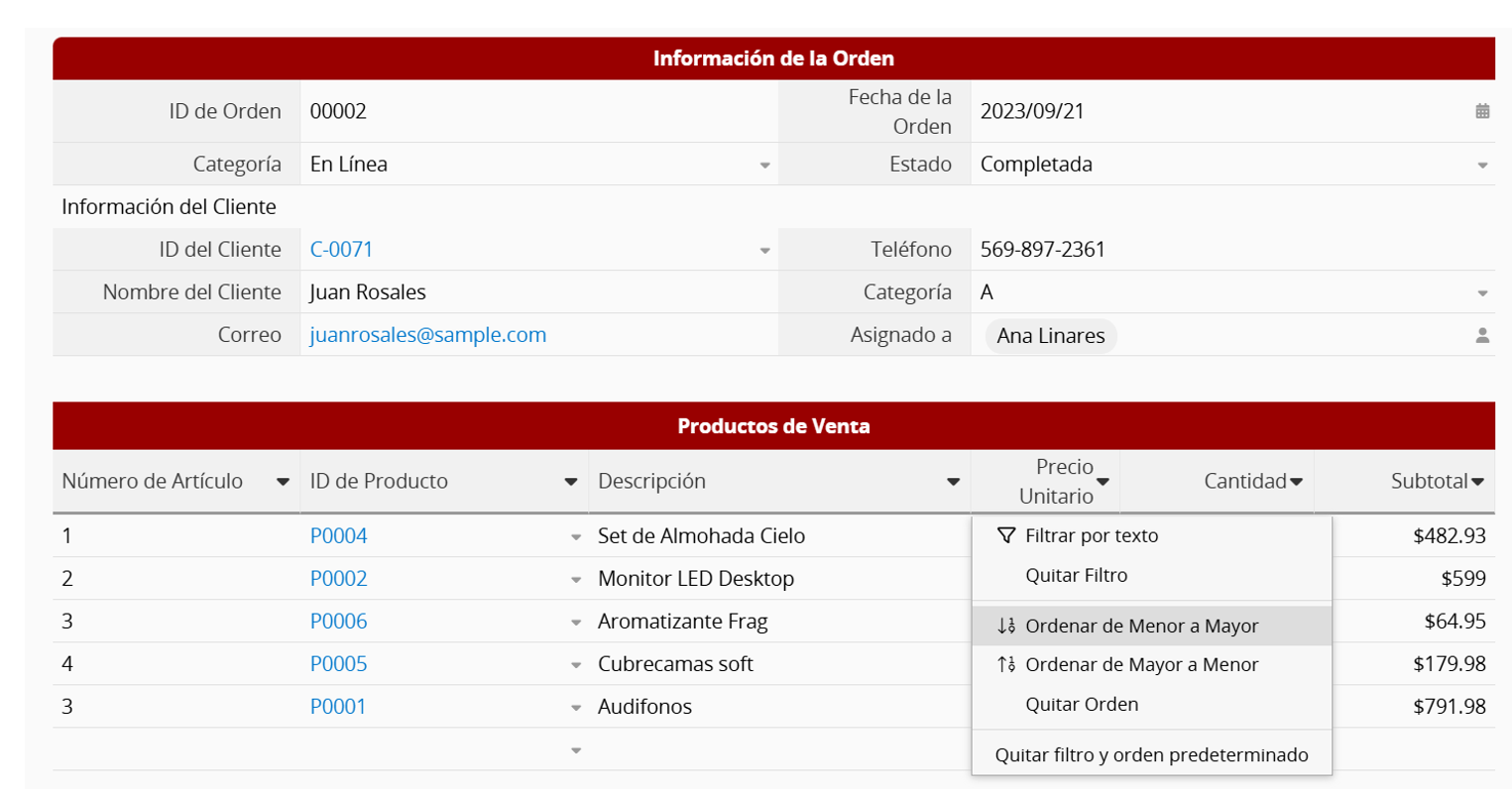

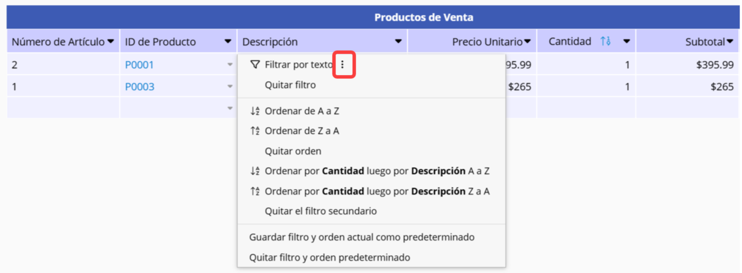

Para filtrar u ordenar los registros de una subtabla, el procedimiento es similar al de filtrar y ordenar datos mediante los encabezados de campo en una página de listado. Simplemente haz clic en las flechas desplegables que aparecen junto al encabezado del campo.
Filtrar Registros de Subtabla

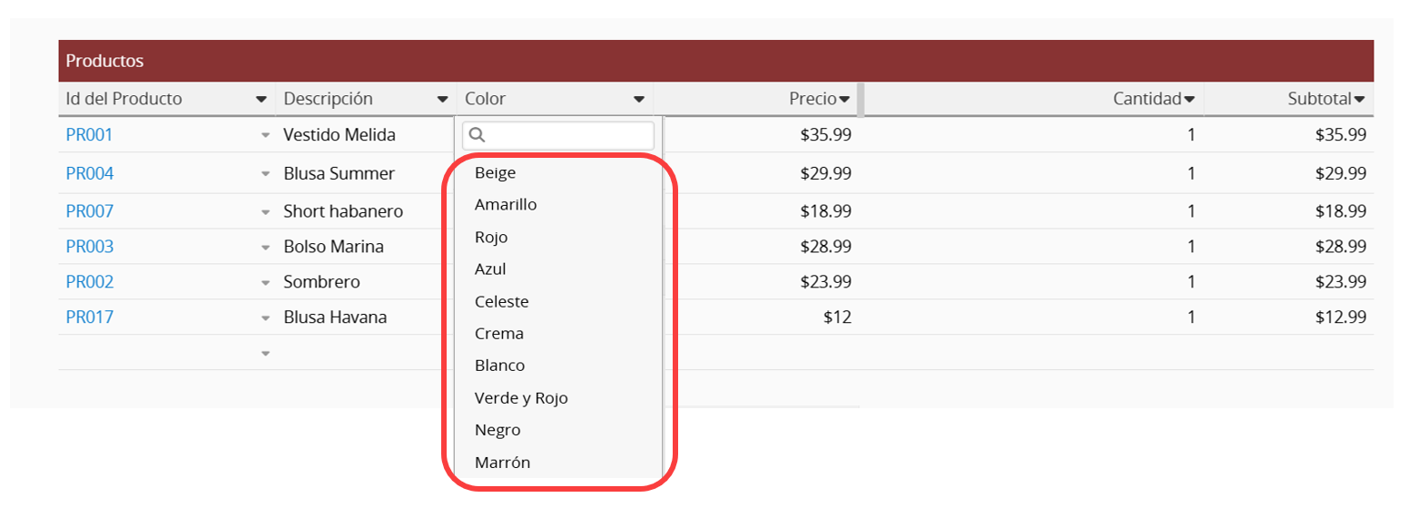

Puedes usar la opción Filtrar por texto para filtrar en subtabla. Si el campo es de tipo Selección o de Selección Múltiple, también puedes escoger una de las opciones de selección para filtrar tus resultados.

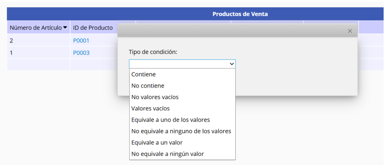

Si necesitas aplicar varios criterios en un mismo campo, puedes hacer clic en el ícono junto a Filtrar por texto para abrir la configuración de filtros avanzados. Encontrarás ejemplos de filtrado en esta sección.
Nota: Si la herramienta de filtrado predeterminada no permite consultar registros correctamente, puedes utilizar expresiones regulares para filtrar de manera más avanzada.

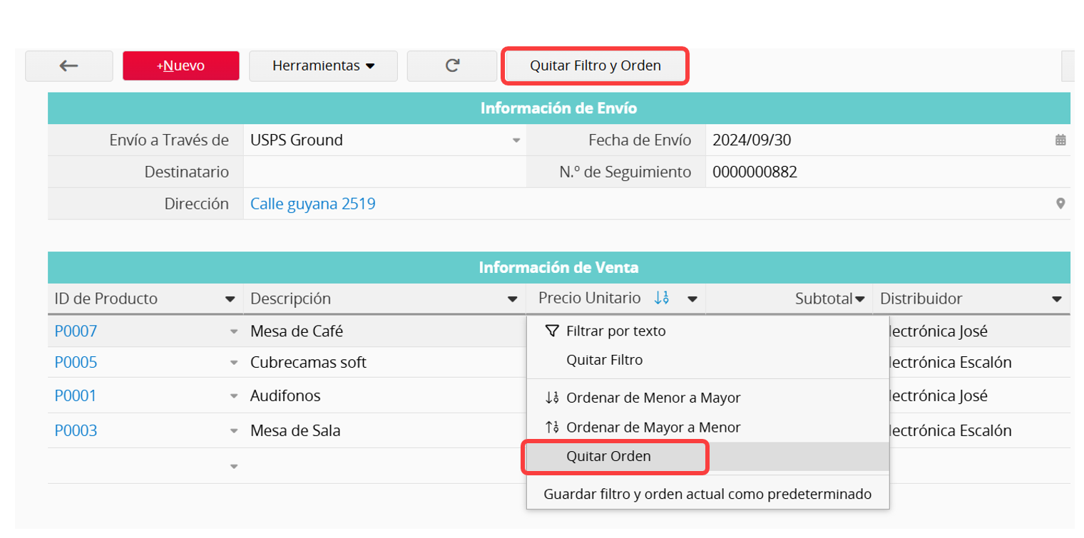

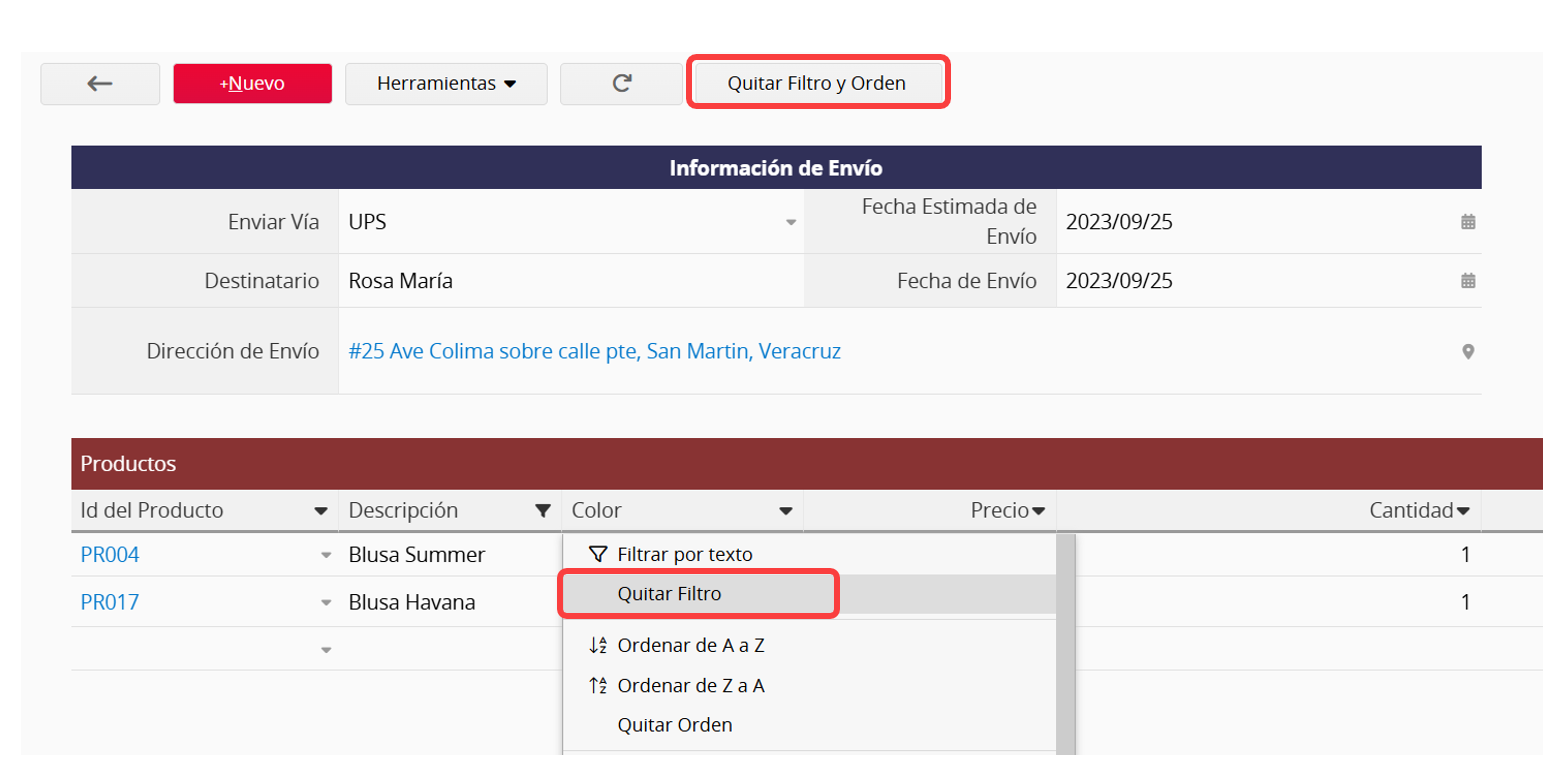

Puedes quitar los filtros aplicados usando la opción Quitar Filtro y Orden en la parte superior de la página o desde la opción Quitar Filtro a través de las flechas junto a los encabezados de campo.

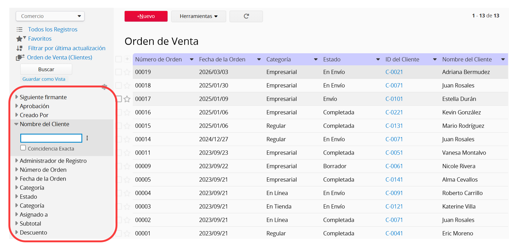

También puedes filtrar registros de subtabla a través de la barra lateral izquierda si el SYSAdmin ha configurado campos para que se muestren ahí.

Puedes quitar el orden aplicado usando la opción Quitar Filtro y Orden en la parte superior de la página o desde la opción Quitar Orden a través de las flechas junto a los encabezados de campo.

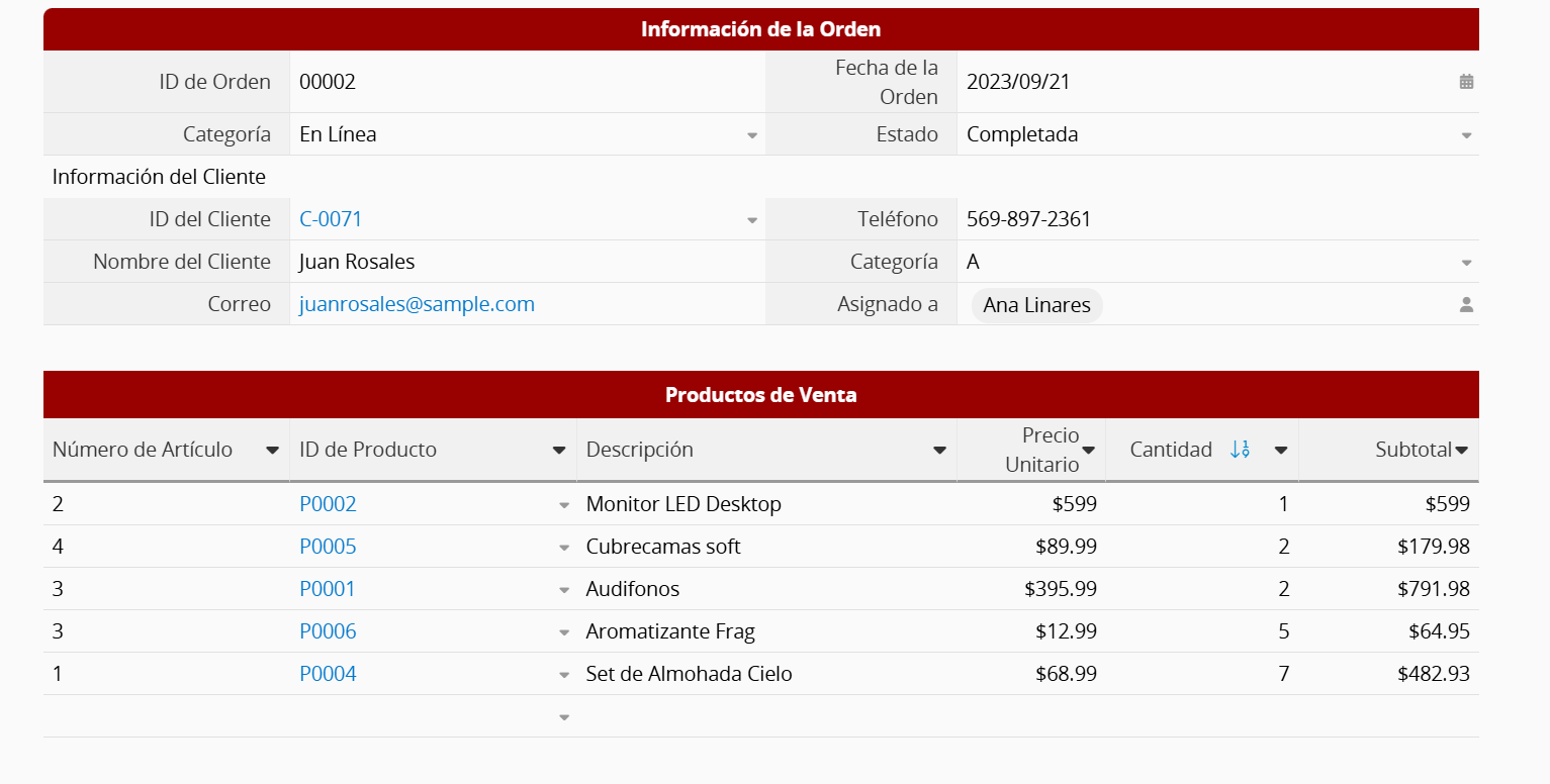

También puedes ordenar múltiples campos en las subtablas. Por ejemplo, ordenar Estado primero, y luego por Encargado.
Nota: Aplicar múltiples órdenes será significativo solo cuando el campo previo ordenado tiene valores duplicados.

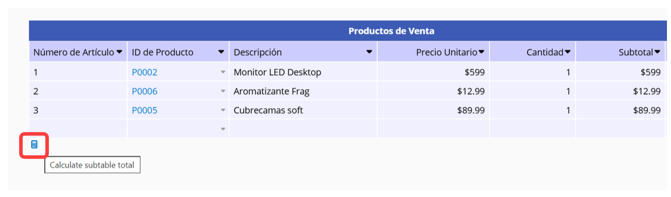

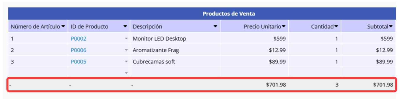

Puedes realizar análisis de datos sencillos dentro de una subtabla. Haz clic en el ícono situado en la parte inferior izquierda de la subtabla para calcular el total de todos los campos Numéricos y Moneda, filtrados en la subtabla.
Nota: El recuento de campos está limitado a 100,000. Si se supera este límite, no se podrá calcular el total. Por favor, reduce los datos utilizando el filtro de subtabla e inténtalo de nuevo.

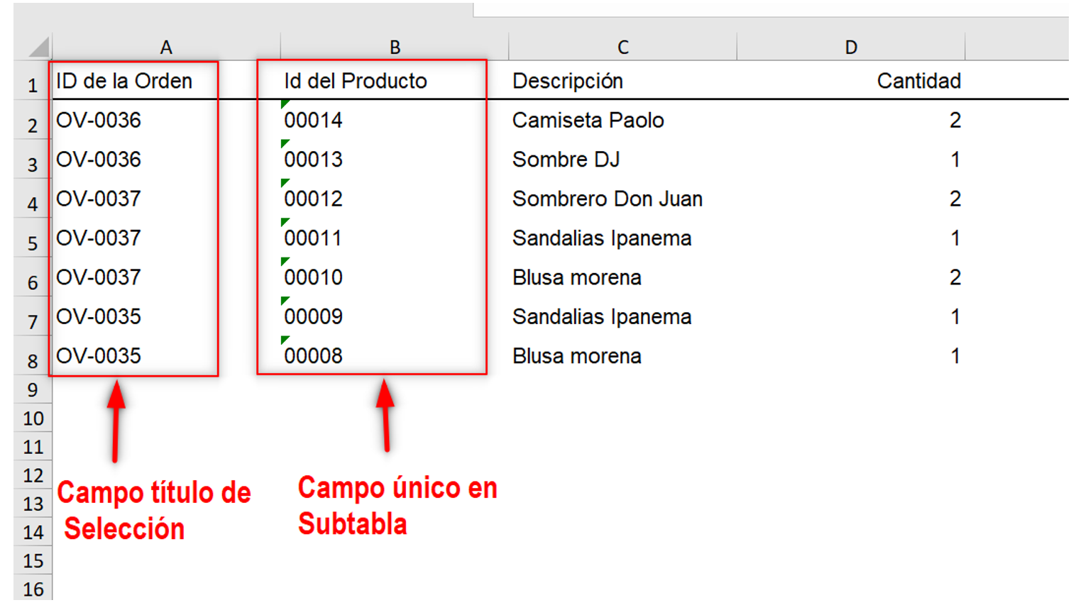

Primero, confirma con tu SYSAdmin cuál es el campo de título de selección para las órdenes de ventas. Generalmente es el número de orden.
Coloca el campo título de selección tal como "ID de la Orden", en la primera columna del archivo de importación y completa los valores correspondientes.
Durante la importación, el sistema utiliza el valor de esta columna para determinar qué fila de la subtabla pertenece a qué registro. Por ejemplo, utiliza el "Número de orden de venta" para decidir en qué registro de "Orden de venta" se debe importar cada "Detalles de la orden" en la subtabla.

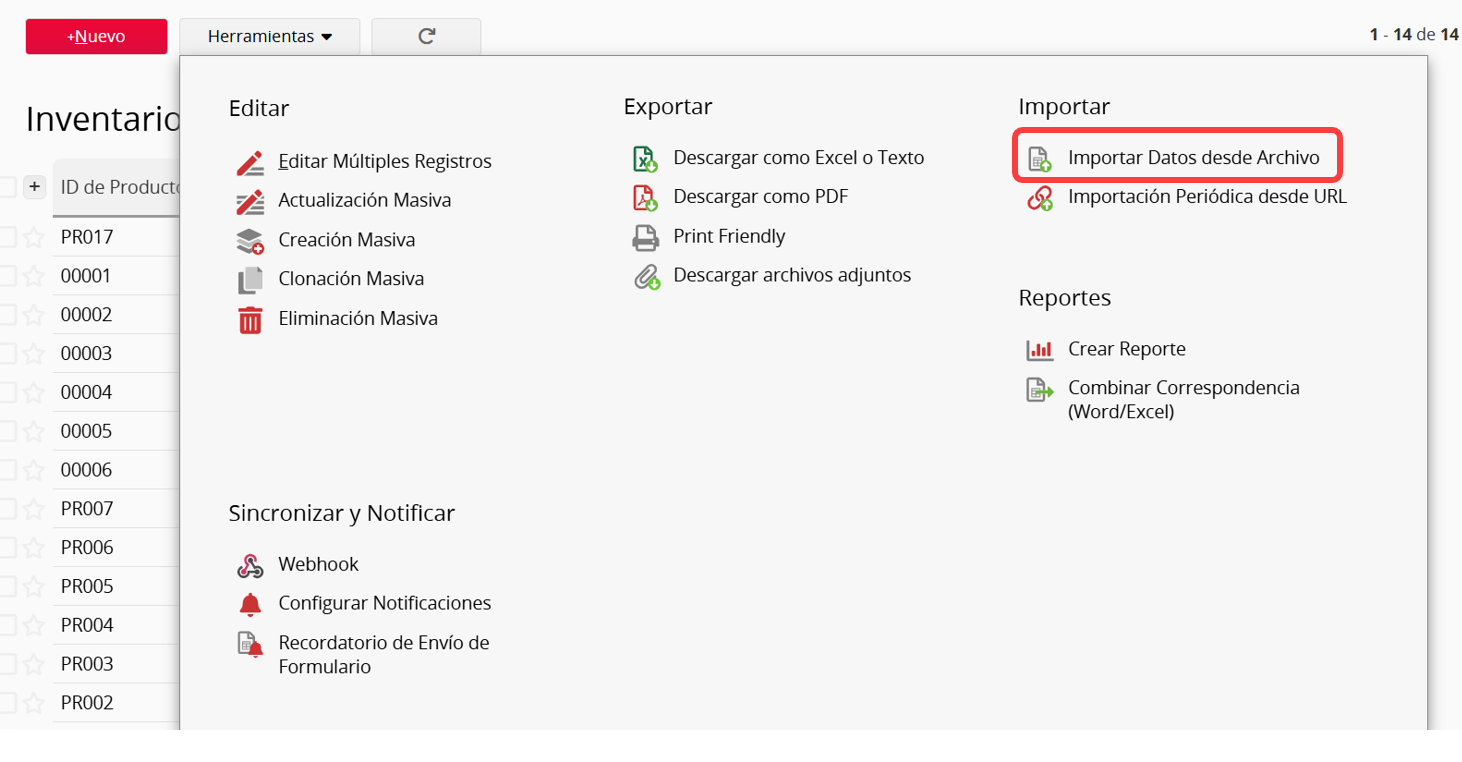

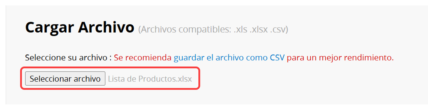

Después de preparar el archivo de importación, ve a la hoja donde deseas importar los datos y selecciona Importar datos desde archivo en el menú Herramientas.
Carga el archivo y haz clic en "Siguiente".

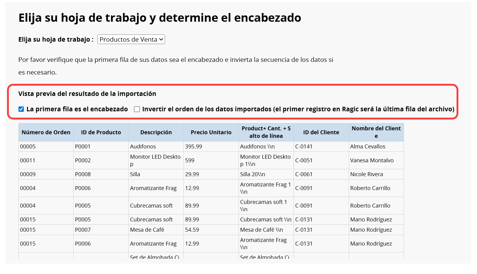

Comprueba si la primera fila de tus datos es el encabezado y si necesitas invertir la secuencia de importación.
Selecciona el nombre de la subtabla a la que desea importar en el menú desplegable.
En el proceso de mapeo, el sistema bloquea automáticamente la primera columna. Puede elegir los nombres correspondientes para las otras columnas o ignorarlos si son innecesarios. Y luego importe sus datos.
