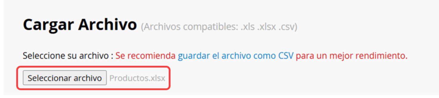

Ragic admite archivos .xls, .xlsx y .csv. Te recomendamos guardar el archivo como .csv para obtener el mejor rendimiento.
Estos son los tamaños máximos para cada formato de archivo:
Formato Tamaño Máximo
.xls 10 MB
.xlsx 10 MB
.csv 200 MB

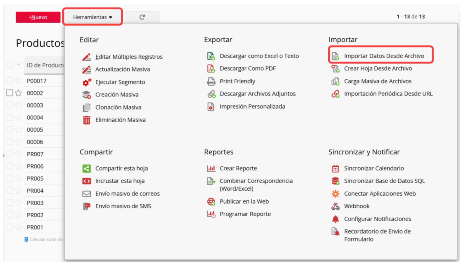

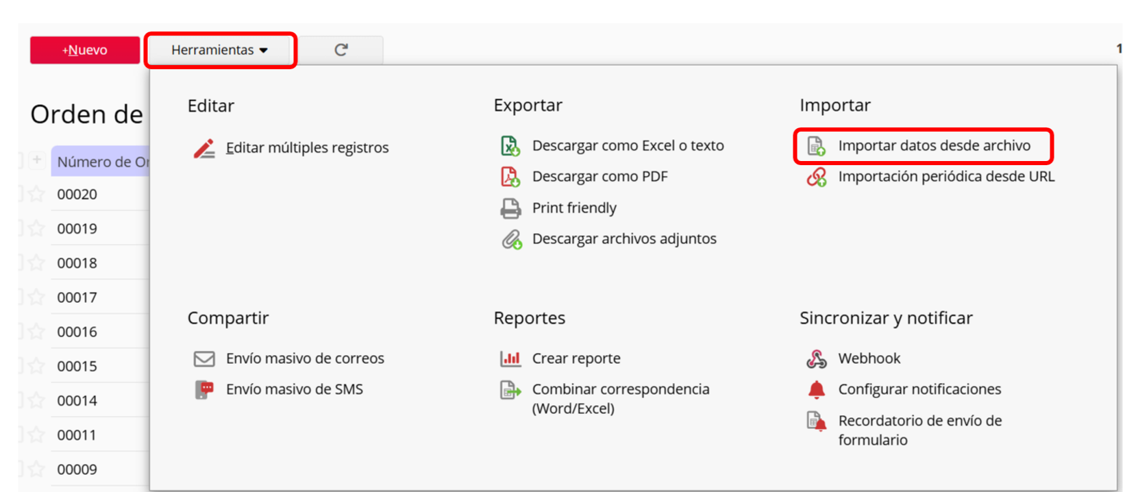

Los usuarios pueden importar datos existentes desde archivos Excel o CSV a Ragic. Ve a la página de listado a la que deseas importar y selecciona Importar Datos desde Archivo, bajo Herramientas.
Carga tu archivo y haz clic en "Siguiente".

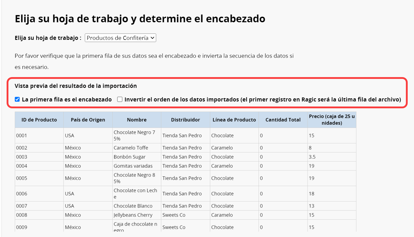

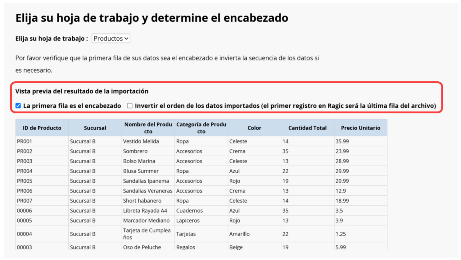

Comprueba si la primera fila de tus datos es el encabezado y si necesitas invertir la secuencia de importación.

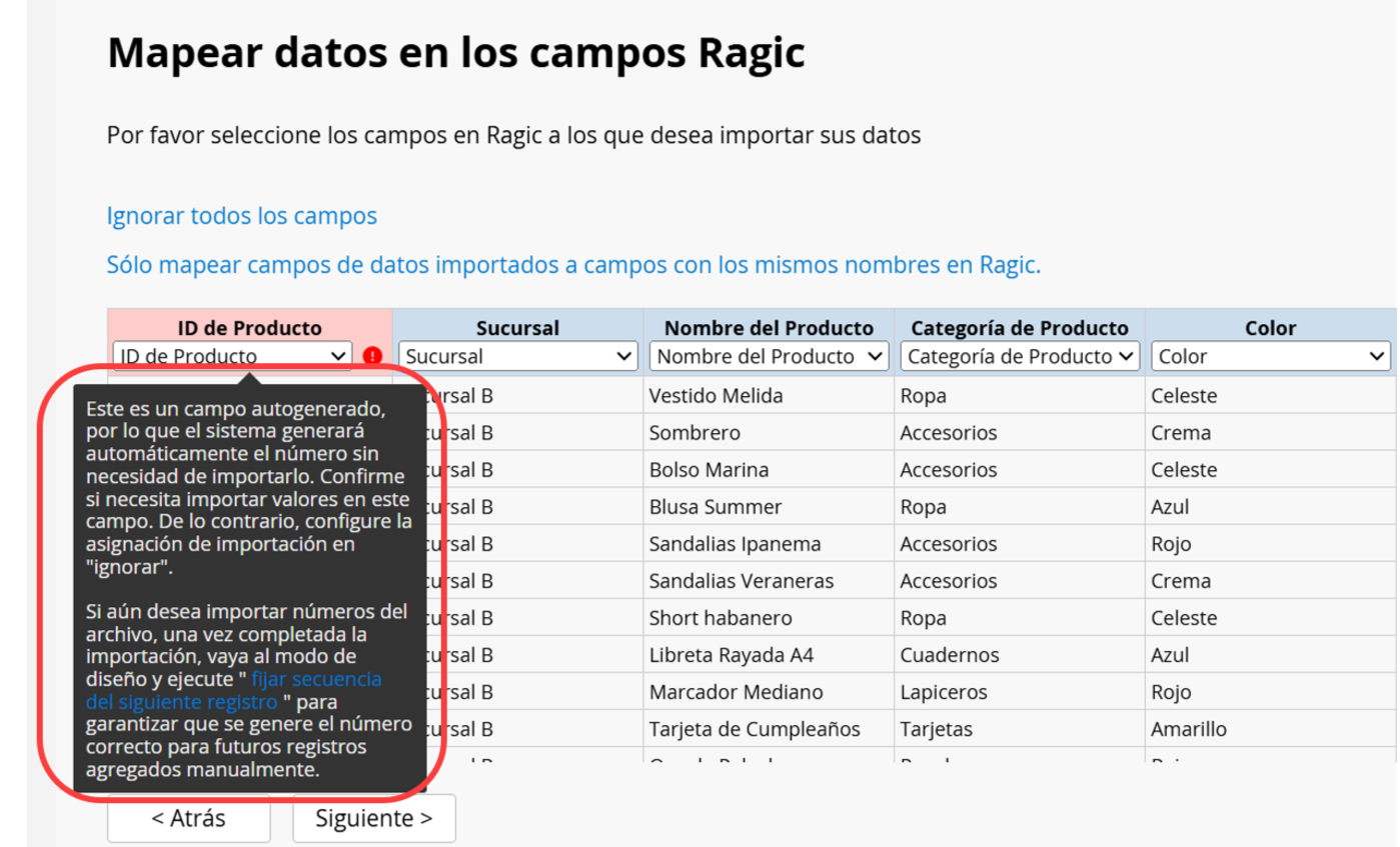

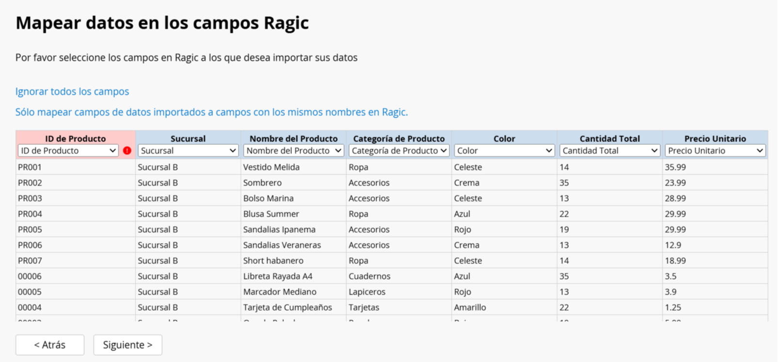

Si hay campos con nombres similares, asegúrate de que cada campo de destino corresponda correctamente a los campos de importación previstos en la página siguiente. Puede optar por ignorar las columnas de datos que no desee importar. Tenga en cuenta que los valores de los campos de destino deben estar en el formato correcto; por ejemplo, si el formato de fecha en el archivo de importación es yyyy/M/d y el formato de fecha en la hoja es yyyy/M/d, los formatos incompatibles pueden provocar que la importación de los valores de los campos falle.
Al importar datos a un campo autogenerado, el cual genera números automáticamente sin necesidad de importación, aparecerá un mensaje. Confirma si deseas importar datos a este campo. Si no, selecciona ignorar.
Si eliges importar números desde el archivo, una vez finalizada la importación, ve al Modo Diseño y ejecuta fijar secuencia del siguiente registro para garantizar la numeración correcta de los registros futuros.

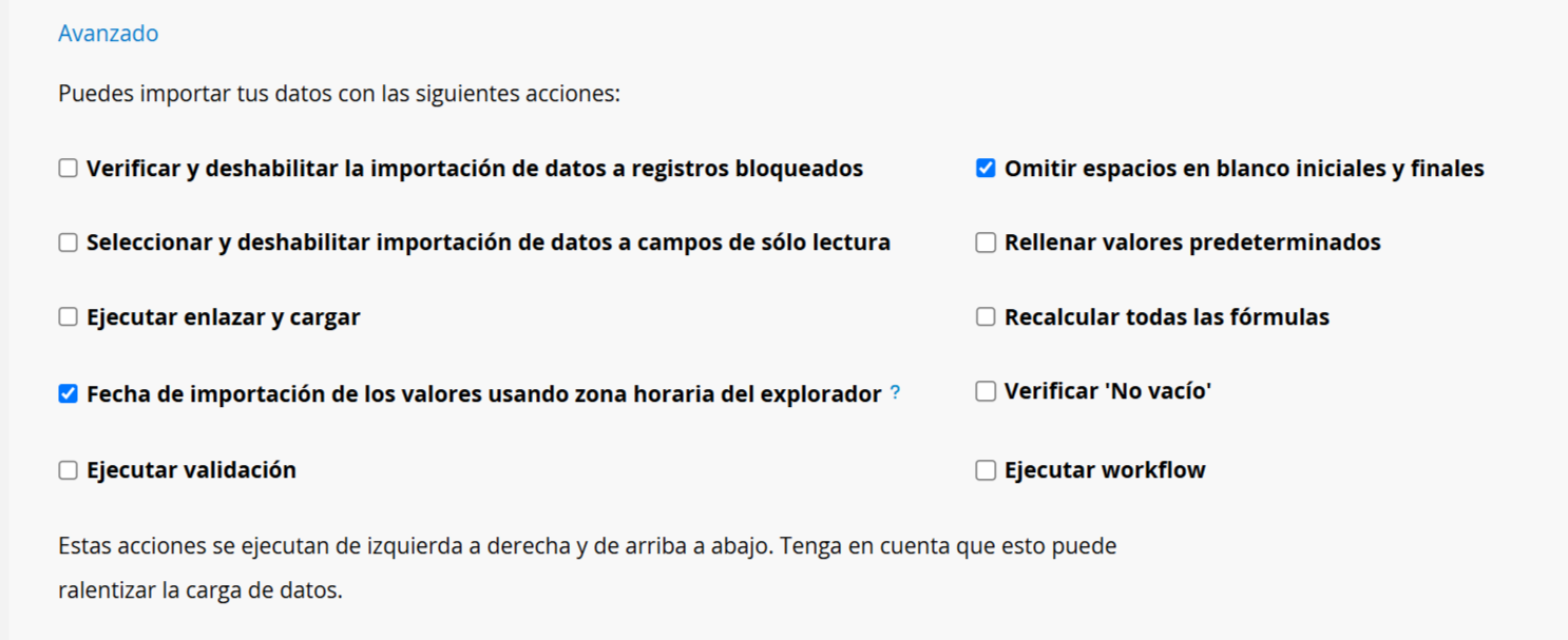

Configuración Avanzada
Si la hoja contiene campos que se rellenan automáticamente, como enlazar y cargar, valores predeterminados o fórmulas, puedes configurar la Configuración avanzada en la política de importación.
A continuación se explica cada elemento en el orden en que se ejecutan durante la importación.
Configuración avanzada Descripción
Comprobar y deshabilitar la importación de datos a registros bloqueados Si deseas evitar que los valores de los campos en registros bloqueados se actualicen durante la importación, selecciona esta opción.
Omitir espacios en blanco iniciales y finales Los espacios en blanco iniciales y finales no deseados se omitirán durante la importación (marcado por defecto).
Comprobar y deshabilitar la importación de datos a campos de solo lectura Si el archivo importado contiene valores de campo de solo lectura, esos valores no se escribirán en el archivo. base de datos.
Rellenar valores de campo predeterminados Esta opción puede rellenar automáticamente los campos con valores predeterminados y tasa de cambio.
Ejecutar enlazar y cargar Cuando la configuración de enlazar y cargar esté configurada en la hoja, selecciona esta opción para cargar los valores de campo según los datos importados. Si no se selecciona, los campos cargados permanecerán vacíos.
Recalcular todas las fórmulas Recalcular todas las fórmulas durante la importación.
Importar valores de fecha usando la zona horaria del navegador Cuando está habilitada, los valores de fecha en el archivo de importación se alinearán con la zona horaria del navegador. Si no está seleccionada, se utilizará por defecto la zona horaria UTC+0.
Ejecutar comprobación de campo no vacío Comprueba si hay valores de campo configurados como no vacío. Si un campo está vacío, se omitirá durante la importación.
Ejecutar comprobación de validación Comprueba si el valor del campo cumple con la validación configurada. Si no lo hacen, se omitirán durante la importación.
Ejecutar workflow Ejecutar flujo de trabajo (específico para la configuración de cada base de datos).

En el proceso de mapeo, el sistema bloquea automáticamente la primera columna. Puedes elegir nombres correspondientes para las demás columnas o ignorarlas si no son necesarias.

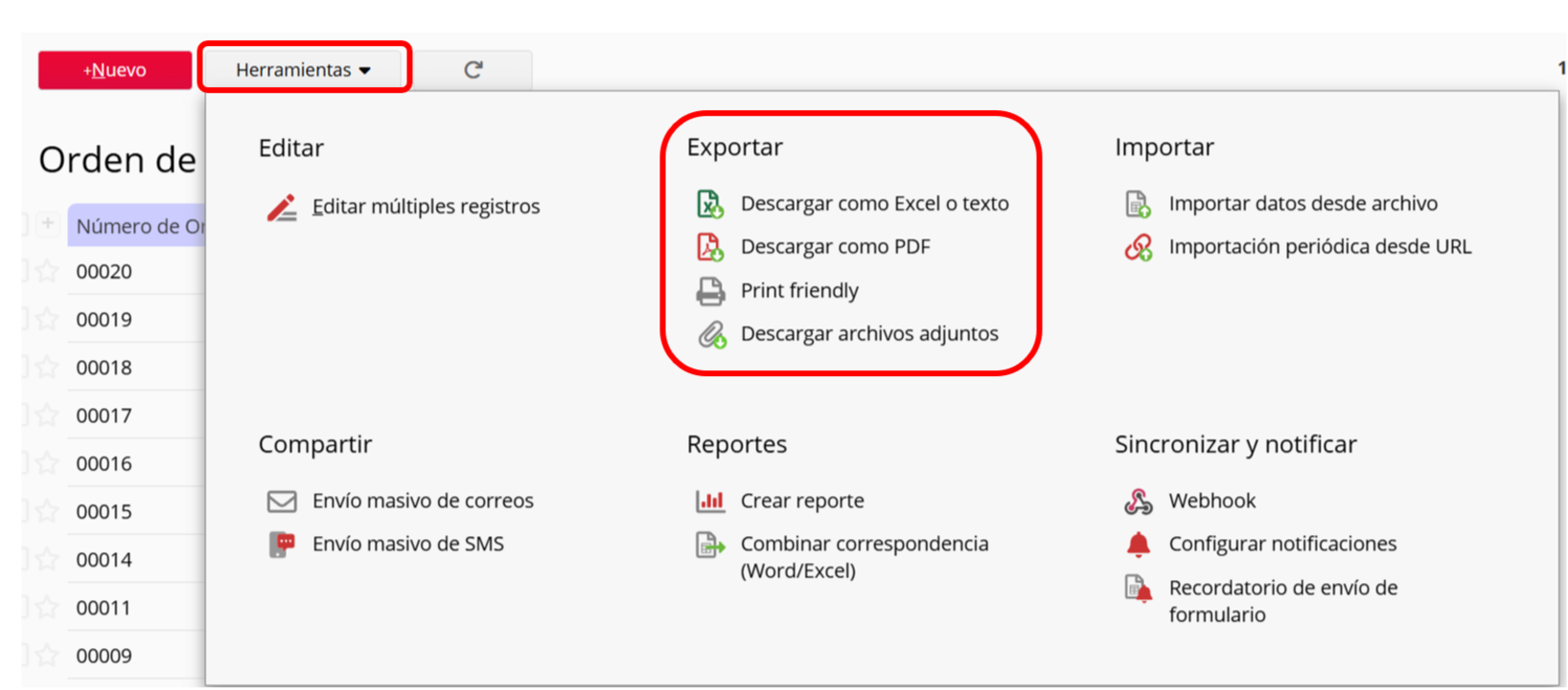

Ragic tiene muchas opciones para exportar datos, las cuales son accesibles desde el menú Herramientas. Tenga en cuenta que, si exporta registros desde la página de listado usando cualquier método, el filtro aplicado afectará los registros que sean exportados.

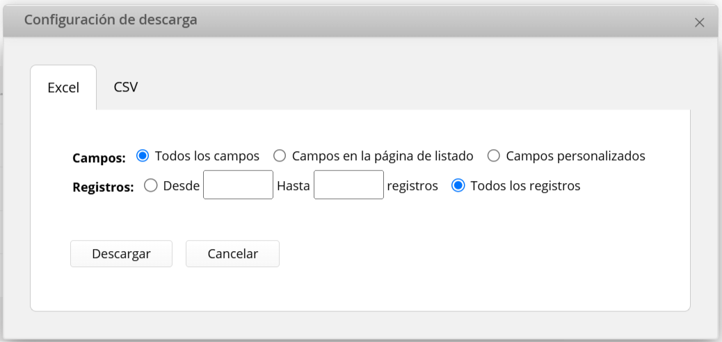

En configuración de descarga, puedes elegir si quieres exportar todos los campos o sólo los campos que se muestran en la página de listado. Puedes configurar un rango específico para exportar.

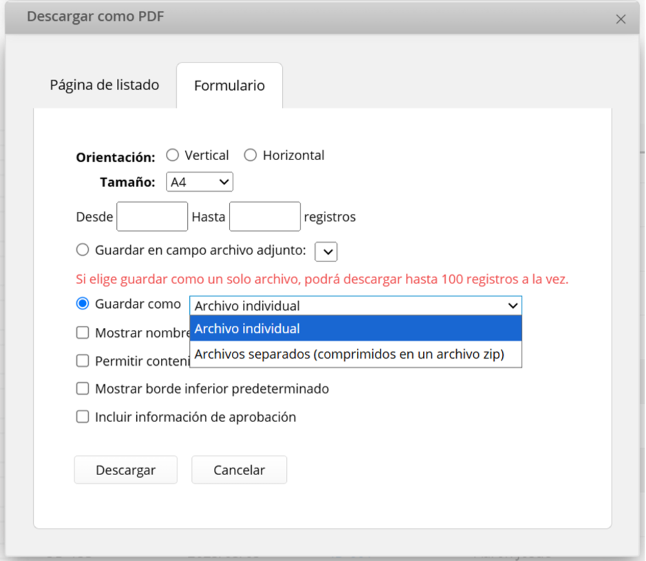

En la ventana de configuración de descarga, puedes elegir si deseas exportar todos los campos o sólo los campos que se muestran en la página de listado; también puedes determinar el número de registros que deseas exportar.
También puedes exportar en formato de páginas de formulario. Si deseas exportar varias hojas a la vez, puedes guardar tus registros como un solo archivo o como archivos separados comprimidos en un archivo zip.
Nota: Si eliges guardar como un Archivo individual, puedes descargar hasta 100 registros a la vez.
