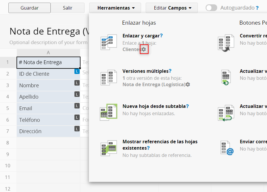

Administrador de Enlaces
El Campo Enlazado y los Campos Cargados son fáciles de configurar en el Administrador de Enlaces. En el Modo Diseño de la Página de Formulario haz clic en Herramientas y elige Enlazar y Cargar bajo las opciones Enlazar Hojas.
En la esquina inferior derecha de la página del Administrador de enlaces, puedes elegir la pestaña y la hoja que deseas enlazar o seleccionar diferentes campos dentro de la misma hoja a enlazar.

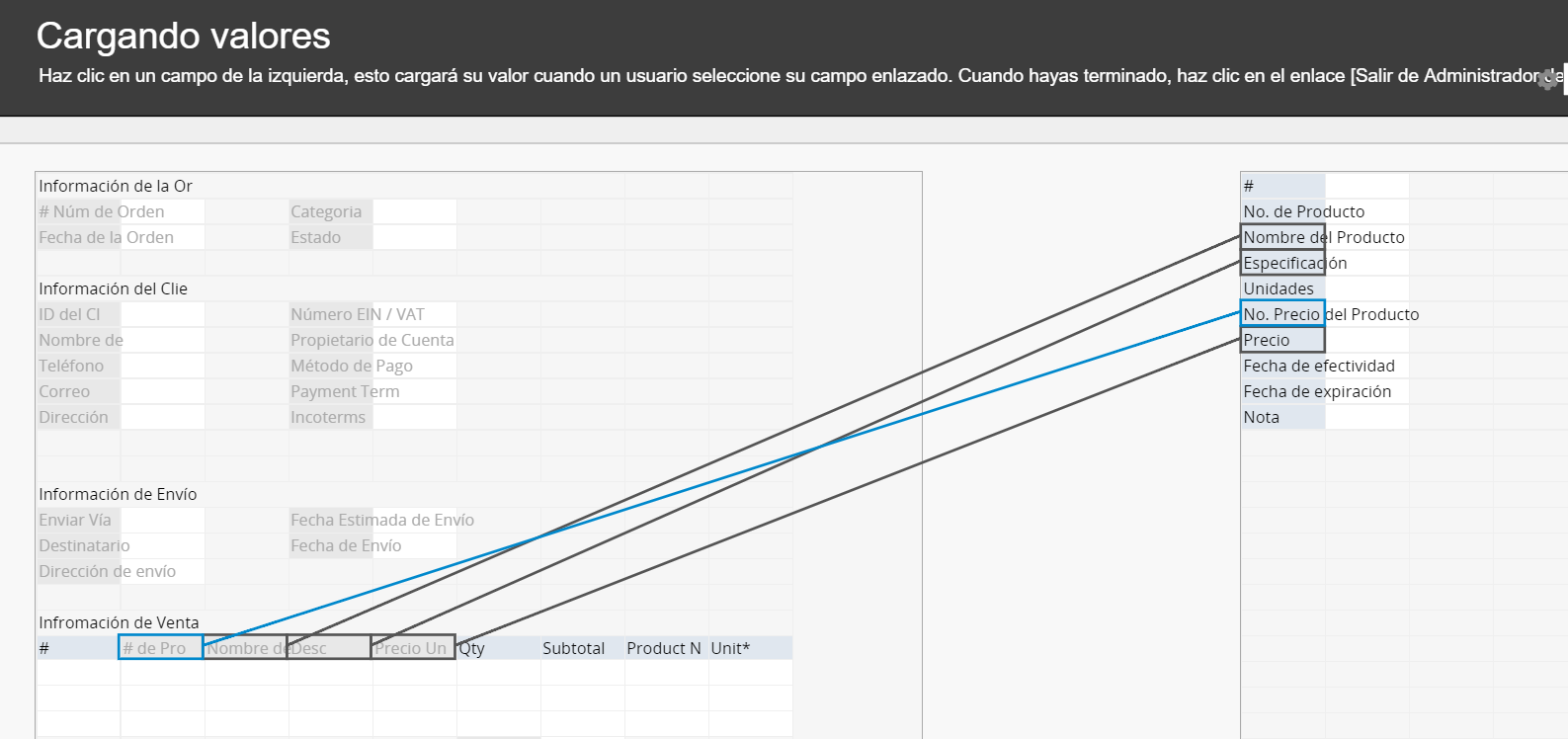

Primero, selecciona un encabezado de campo en el lado derecho de la página. Se convertirá en el Campo Enlazado, que se muestra en "azul". El Campo Enlazado debe tener el Valor Único para que el sistema pueda identificar correctamente cada registro.
Después de configurar los Campos Enlazados, enlaza los Campos Cargados correspondientes en las páginas izquierda y derecha. Los Campos Cargados se mostrarán con bordes grises y puede haber varias instancias. Puedes arrastrar un Campo Cargado a un campo existente o simplemente seleccionar un espacio vacío en la página izquierda, y el campo correspondiente se agregará automáticamente.
Si ya hay campos Enlazados y Cargados configurados en la hoja, puedes seleccionar directamente el campo y hacer clic en "Ir al Administrador de enlaces" en la barra lateral izquierda.
Si ya hay campos enlazados y cargados configurados en la hoja, puede seleccionar directamente el campo y hacer clic en "Ir al Administrador de enlaces" en la barra lateral izquierda.
Se mostrará un ícono con una L azul en el campo enlazado, una L gris en los campos cargados.
Al hacer clic en el ícono, el sistema automáticamente resaltará todos los campos del mismo conjunto de enlaces de Enlazar y Cargar.
Nota: Si se muestra un ícono "L" gris claro en la parte superior derecha del campo cargado, indica que el campo está Enlazado Desde Hojas Madre. Para obtener más detalles, consulte este documento.

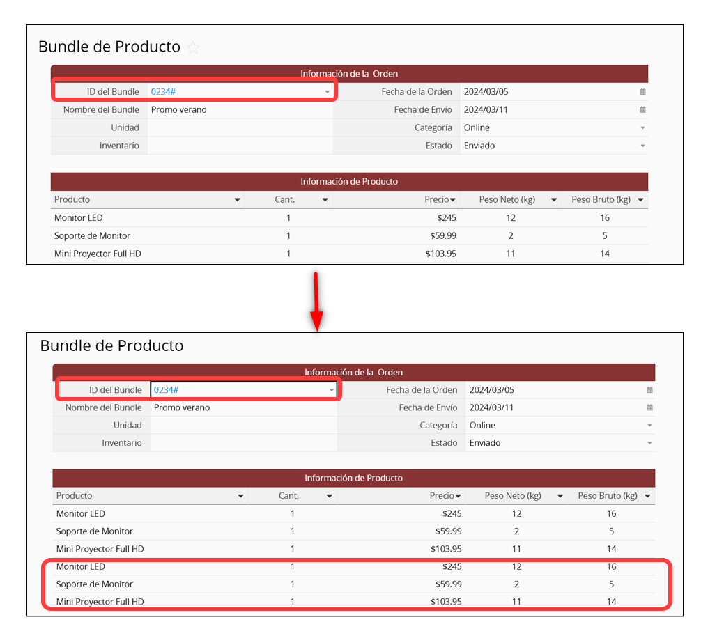

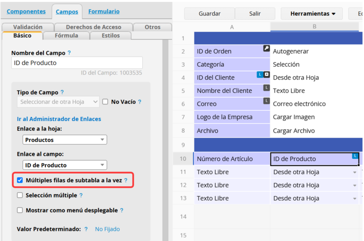

Seleccionar múltiples filas de subtabla a la vez
Si hay un Campo Enlazado en la subtabla, puedes habilitar la opción Múltiples filas de subtabla a la vez. Sólo puedes habilitar una configuración, ya sea Múltiples filas de subtabla a la vez o Selección Múltiple para un Campo Enlazado.
Nota: Si la opción Selección múltiple está marcada, el campo enlazado ya no admitirá la configuración de Campo cargado. Si los campos cargados correspondientes ya están configurados para el campo vinculado, la configuración se cancelará automáticamente al marcar la opción de selección múltiple, pero los valores originales del campo no se verán afectados.
Puedes seleccionar múltiples registros de una vez y rellenarlos en la subtabla.
Nota: Debes cerrar la ventana manualmente después de ingresar los datos. Si no seleccionas la configuración Múltiples filas de subtabla a la vez, la ventana se cerrará después de seleccionar un registro.

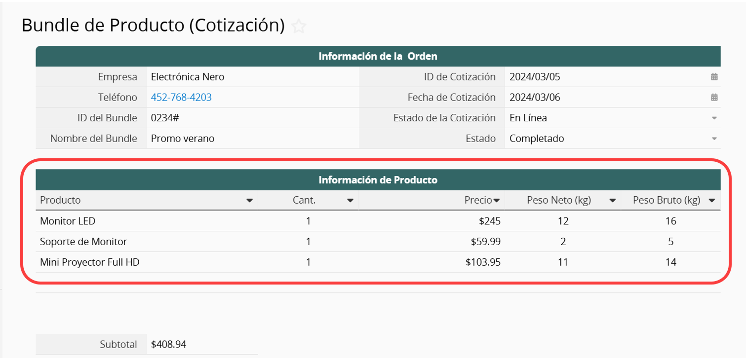

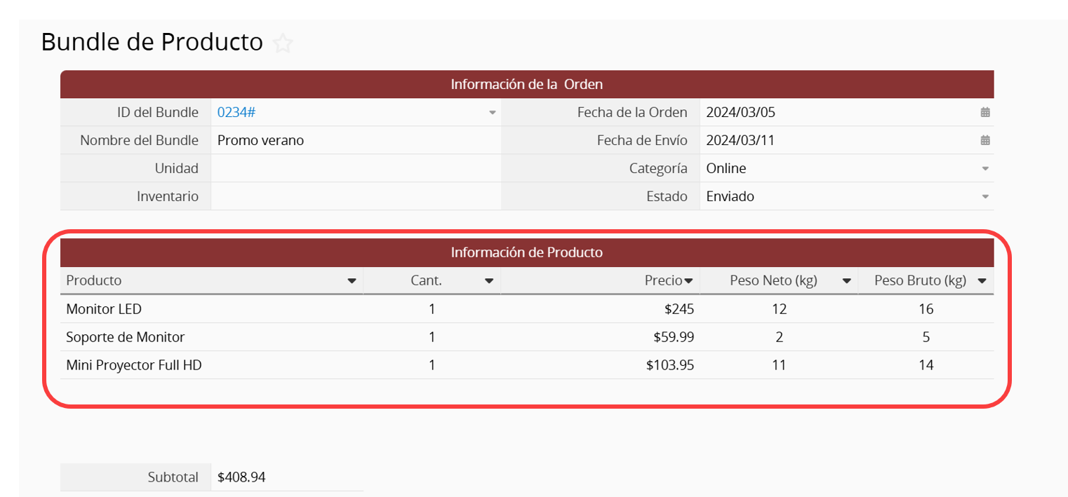

Cargar todos los datos de la subtabla enlazando un campo independiente
Después de enlazar a un campo independiente, puedes elegir cargar todos los datos de la Subtabla de la hoja de origen. Por ejemplo, en una hoja de "Paquete de productos" donde la subtabla enumera productos individuales incluidos en el paquete, al agregar un paquete de productos a una hoja de "Cotización", puede usar un Campo enlazado para cargar todos los detalles del producto de la subtabla sin seleccionar manualmente cada producto.
Dado que la carga de datos de subtablas es una función única, existen varias limitaciones de configuración y funcionamiento. Consulta las secciones a continuación.

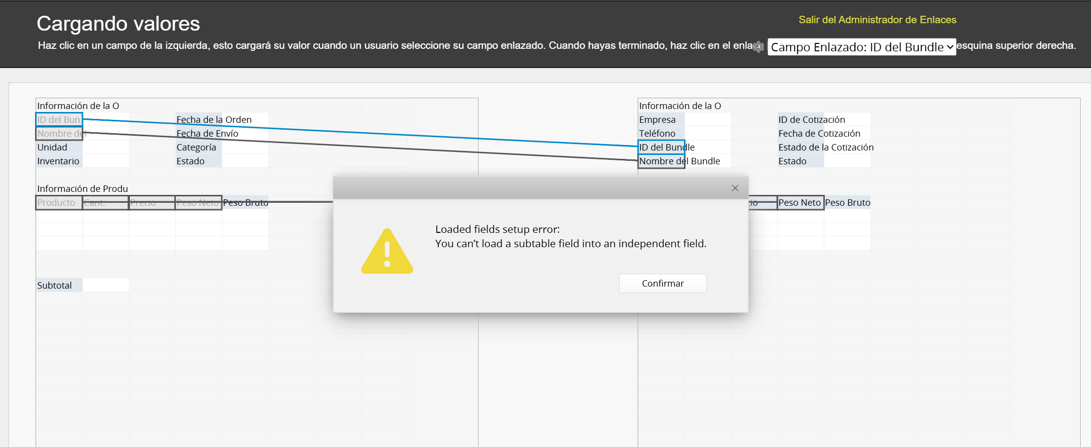

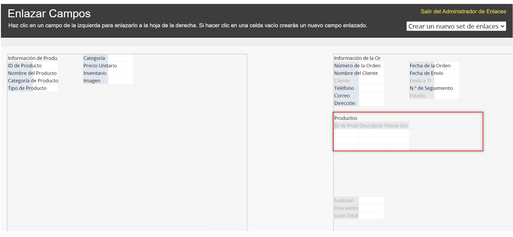

1. En el Administrador de enlaces, los campos de subtabla solo se pueden asignar a campos de subtabla existentes en la hoja de destino. No se puede arrastrar un campo de subtabla de origen a un área en blanco para crear uno nuevo. Cree primero la subtabla en modo de diseño y luego configura los campos cargados.
2. Restricciones de tipo de campo
Campos enlazados: Deben ser campos independientes asignados a otros campos independientes.
Campos cargados: Los campos de subtabla solo se pueden asignar a campos de subtabla; no se pueden cargar en campos independientes.

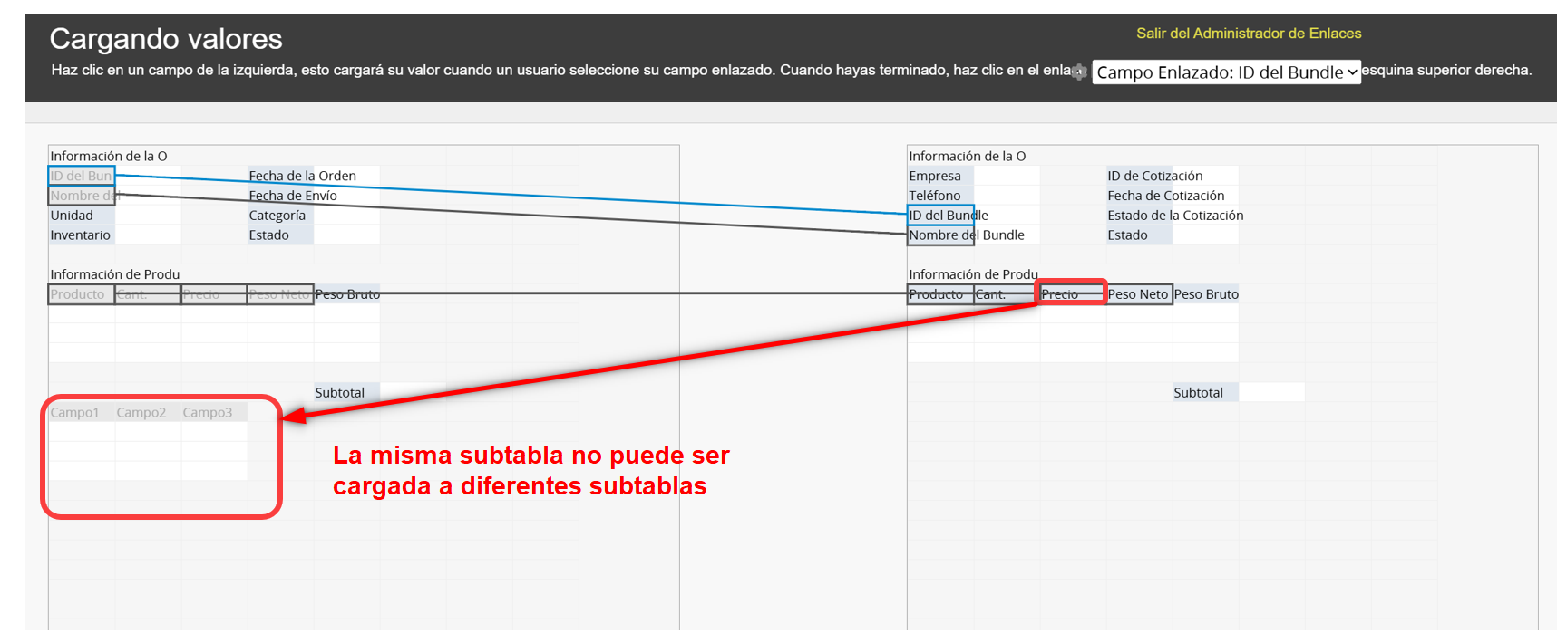

3. Reglas de mapeo de subtabla

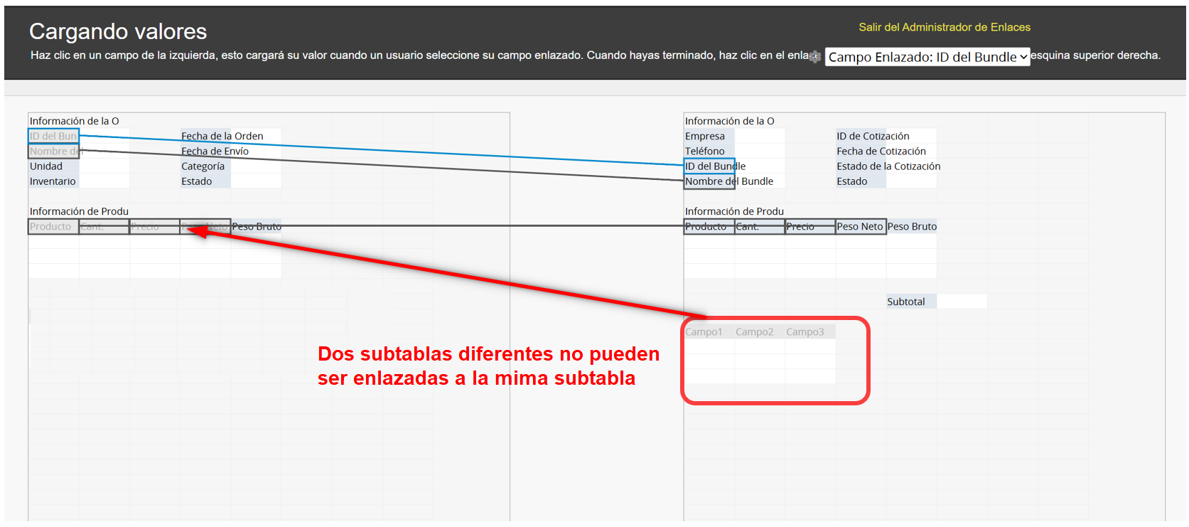

(1) Un solo campo enlazado no puede cargar varias subtablas.
(2) La misma subtabla de la hoja de origen no se puede cargar en varias subtablas de la hoja de destino utilizando el mismo enlace.
(3) No se pueden cargar dos subtablas diferentes de la hoja de origen en la misma subtabla en la hoja de destino utilizando el mismo enlace.
(4) Una vez configurada una subtabla con este tipo de enlace y carga, no se puede asignar a otro conjunto de enlaces. Si cambia a otro conjunto de enlaces, la subtabla aparecerá en gris y no podrá seleccionarse.

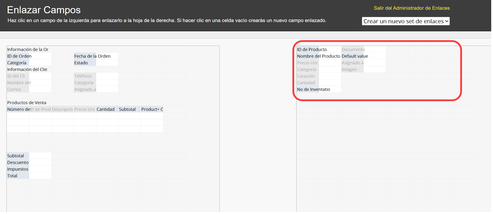

Cambiar el Campo Enlazado
Si necesitas cambiar el Campo Enlazado, puedes simplemente arrastrarlo al campo deseado sin desenlazar todos los campos ni restablecer Enlazar y Cargar.
Ejemplo:
En la hoja “Órdenes de venta”, el Nombre del Cliente está enlazado desde la hoja de Clientes. Sin embargo, ya que podrían haber clientes con el mismo nombre, es mejor cambiar el campo enlazado al ID de Cliente, el cual podrá identificar al cliente más efectivamente.
Para cambiar el campo enlazado, simplemente haz clic y mantén presionado el botón izquierdo del mouse en el campo "Nombre del Cliente", y arrástralo al campo "ID de Cliente", luego suelta el botón para completar el cambio.
Puedes ajustar los nombres de los campos, y los usuarios podrán seleccionar desde la hoja "Clientes" según el "ID de Cliente". Los registros previamente guardados también tendrán el "ID de Cliente" como el enlace.
Nota: También puede cambiar el campo cargado de la misma manera. Ten en cuenta que, al cambiar el campo cargado, los valores cargados existentes se actualizarán en consecuencia. Para más detalles, consulta este artículo.

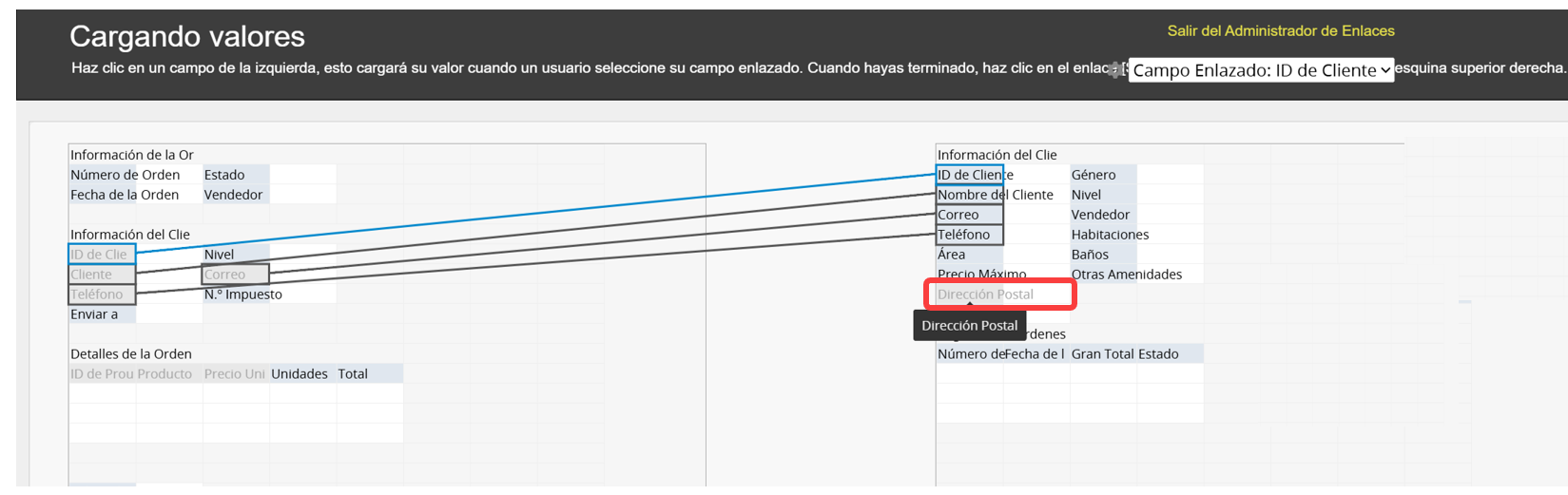

Al configurar enlazar y cargar, los campos de la hoja fuente que no se puedan enlazar aparecerán en gris y no podrán ser seleccionados para evitar enlaces incorrectos.
A continuación, se presentan algunos errores de enlace más comunes:
Error común 1. Enlazar a campos de valores no únicos (como campos de selección, campos enlazados, o campos numéricos)
El campo enlazado es un tipo de campo de selección (seleccionar desde otra hoja ).
Para garantizar que cada selección sea identificable de forma única, el campo enlazado debe provenir de un campo de valor único en la hoja de origen (por ejemplo, número de identificación, número de serie). Si algunos campos en el lado derecho aparecen en gris durante la configuración, generalmente se debe a que son campos de selección, campos enlazados o campos numéricos, que normalmente no califican como campo de valor único y no se pueden usar como campo enlazado.

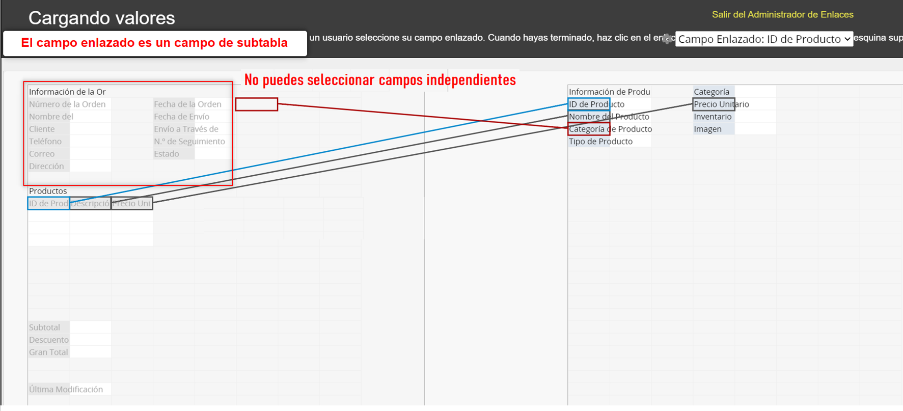

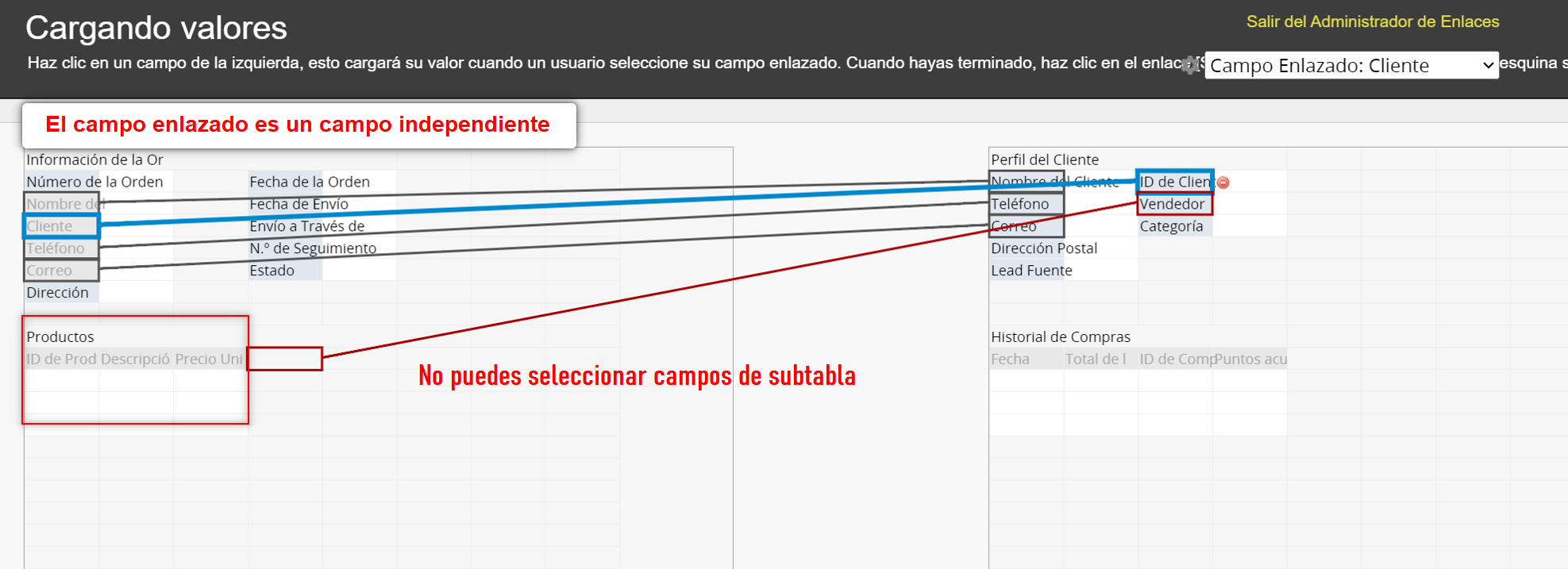

Error común 2. Configuración ilógica de enlazar y cargar
Cuando el campo enlazado es un campo independiente:
Los campos cargados deben ser campos independientes asignados a campos independientes, y los campos de subtabla deben asignarse únicamente a campos de subtabla.
Para conocer las restricciones sobre la carga de datos de subtabla a través de campos enlazados independientes, consulta esta sección.
Cuando el campo enlazado es un campo de subtabla:
Los campos cargados deben ser únicamente campos de subtabla.
Enlazar diferentes subtablas simultáneamente
No puedes enlazar diferentes subtablas simultáneamente porque cada subtabla almacena datos de forma independiente. Esto evita la transferencia de datos seleccionados de la Subtabla A a la Subtabla B. Una vez enlazados a una subtabla, las demás aparecerán atenuadas y no se podrán seleccionar.

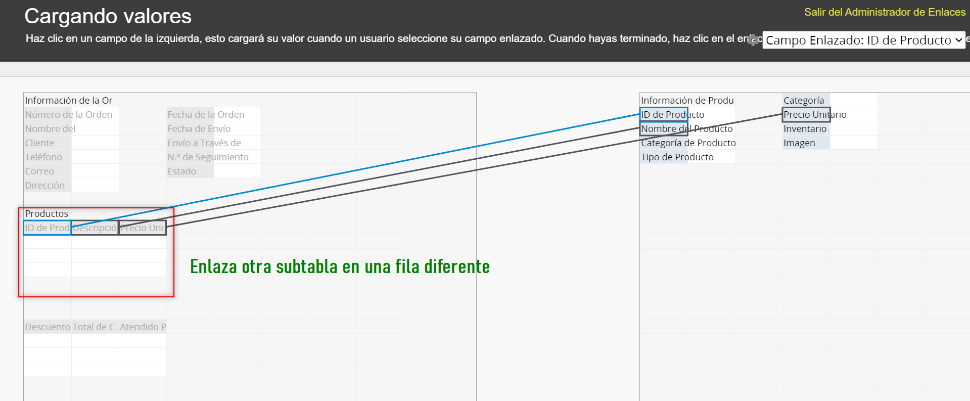

Error común 3. Enlazar una subtabla diferente en la misma fila
No habrá ningún problema técnico, pero tener diferentes subtablas en la misma fila podría generar confusión.
En su lugar, se recomienda enlazar a otra fila de subtablas.

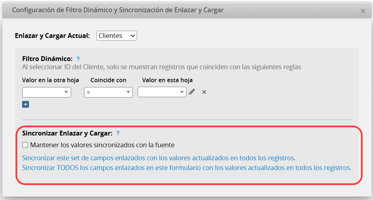

Sincronizar Campos Enlazados y Cargados
Si cargamos datos en la hoja A desde la hoja B usando el método enlazar y cargar, los cambios realizados en la hoja B no se verán reflejados en los valores previamente cargados en los registros de la hoja A.
La razón de esto la podemos explicar con un ejemplo. Supongamos que la hoja A es Órdenes de Ventas y la hoja B es Clientes. Cuando una orden de venta es ingresada por el usuario Martha Stewart, su dirección es rellenada con Enlazar y Cargar en la hoja Órdenes de Venta. Si Martha cambia su dirección, su orden de venta anterior aún tendrá su antigua dirección, pero sus nuevas órdenes serán guardadas con su nueva dirección.
Sabemos que esta no es la forma en la que uses enlazar y cargar, y que necesitarás rellenar los campos cargados en todos los registros previos en hoja A.
Para ello, desde el formulario, navega hacia el Modo Diseño, haz clic en Herramientas para ver la lista de hojas que están enlazadas bajo la sección Enlazar y Cargar. Haz clic en el ícono configuraciones junto a la hoja correspondiente.
En la ventana emergente puedes elegir:
1. Para sincronizar este conjunto de campos enlazados o TODOS los campos enlazados con los valores actualizado en la fuente para todos los registros de una vez

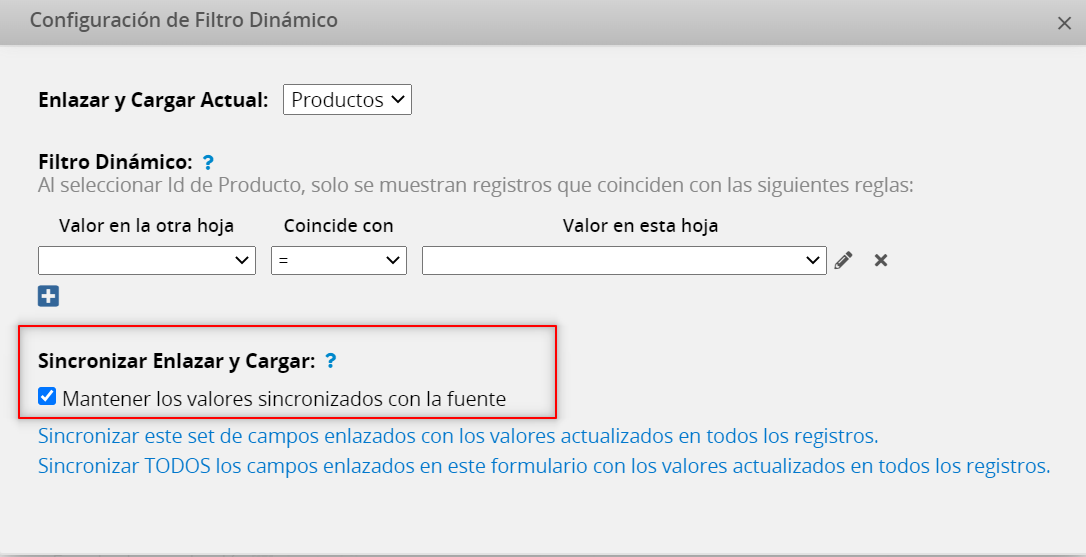

2. Para mantener los valores cargados actualizados cuando la hoja fuente es modificada, selecciona Mantener los valores sincronizados con la fuente. Esto activará la sincronización cuando la hoja fuente sea modificada.
Nota:
1. El límite máximo para Mantener los valores sincronizados con la fuente en un conjunto individual de campos enlazados, es 500 registros. Sin embargo, al ejecutar la sincronización de enlazar y cargar manualmente, no hay límite de registros.
2. La opción Mantener los valores sincronizados con la fuente está desactivada para las importaciones. Los usuarios deberán sincronizar manualmente la función enlazar y cargar después de la importación.
3. Al enlazar y cargar desde la misma hoja, no se puede activar la opción Mantener los valores sincronizados con la fuente.
