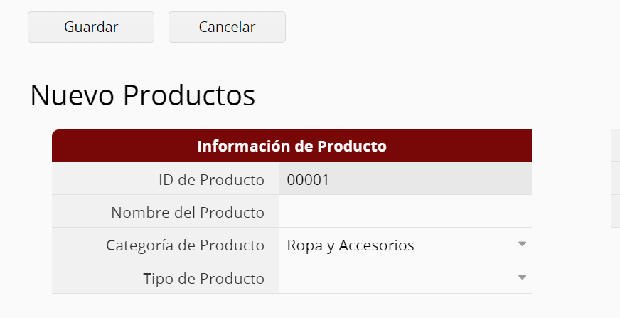

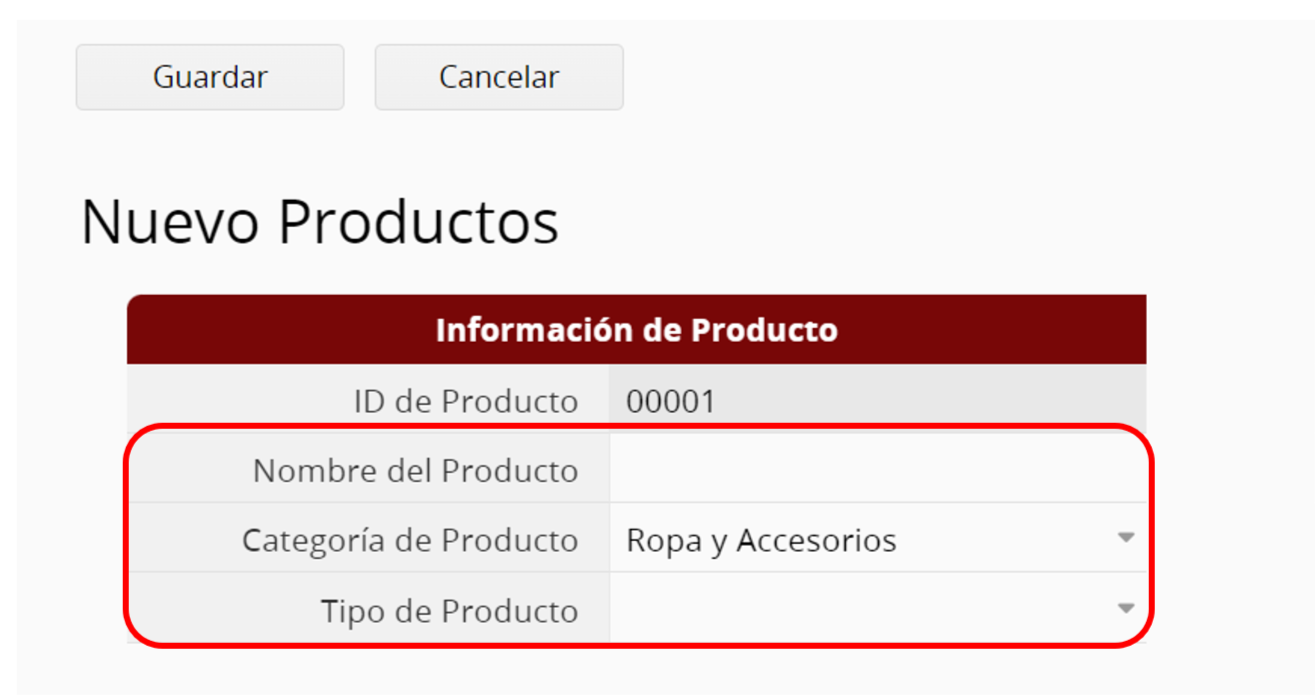

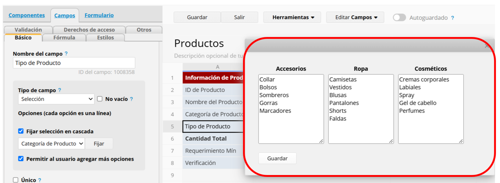

El siguiente ejemplo de diseño muestra una tienda que tiene diferentes categorías y subcategorías de productos, llamadas “Categoría de Producto” y “Tipo de Producto”, respectivamente. Hemos fijado los tipos de productos en selección en cascada, pero no queremos mostrar el campo “Tipo de Producto” cuando esté vacío (cuando la categoría “Colección Especial” esté seleccionada).

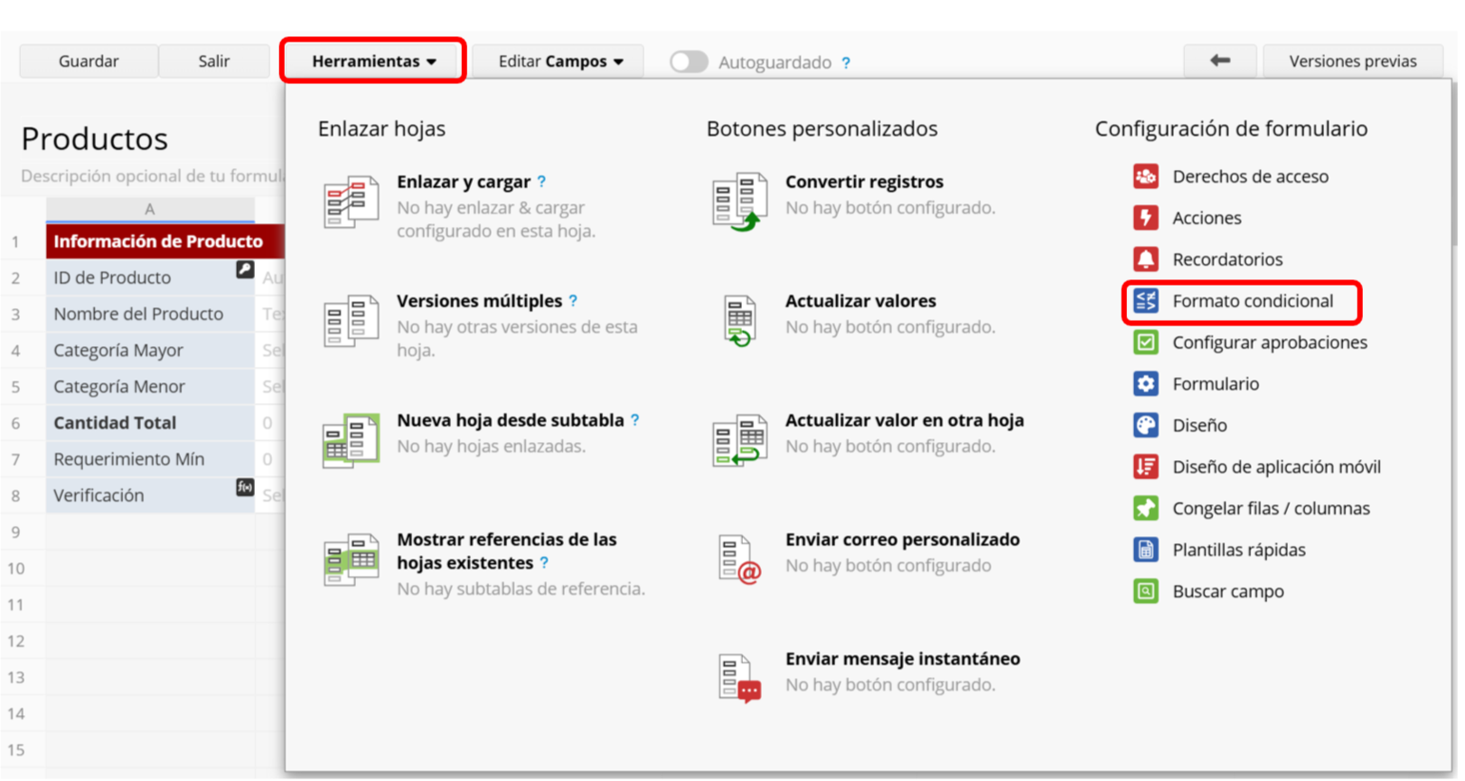

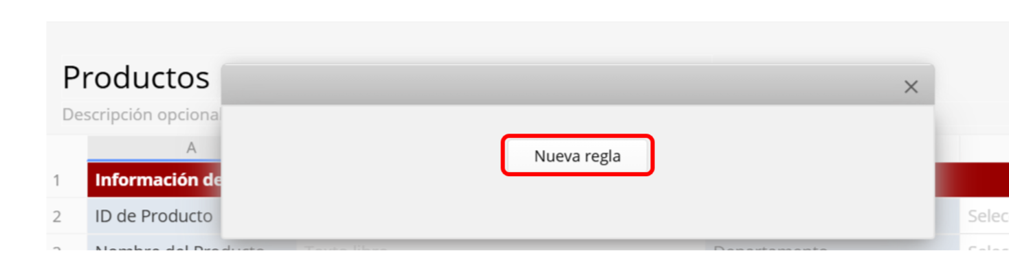

Ve al Formato condicional bajo el menú Herramientas en el Modo Diseño.
Haz clic en Nueva regla para configurar tus opciones.
En este ejemplo, queremos mostrar el campo “Tipo de Producto” si “Categoría de Producto” no es “Colección Especial”.

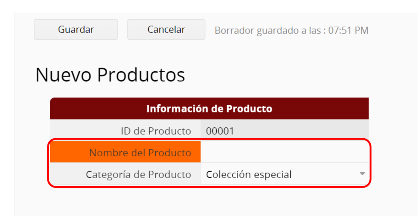

Haz clic en “Nueva Regla” para agregar una nueva regla. En el siguiente ejemplo, queremos agregar color al valor del campo “Nombre de Producto” cuando la categoría “Colección Especial” esté seleccionada. Para fijar el color, haz clic en la muestra de colores junto al campo.
Después de guardar, puedes hacer pruebas.

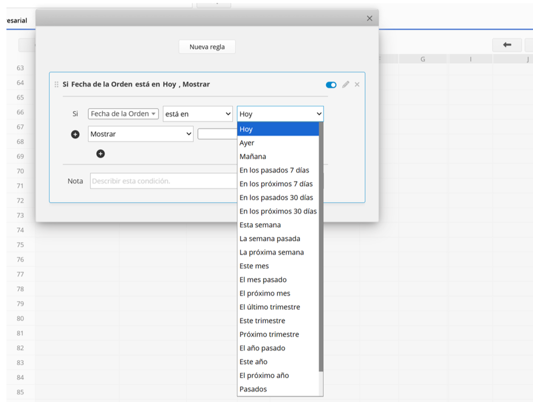

Además del uso mostrado en el ejemplo anterior, también puede comparar un campo de tipo fecha con parámetros de tiempo. Esto es muy útil si deseas resaltar registros según el campo de fecha en la página de listado.
Después de configurar, el sistema ejecutará cada regla secuencialmente de arriba hacia abajo al editar registros. Si el mismo campo está configurado en varias reglas, el resultado de la última condición ejecutada prevalecerá. Por lo tanto, si hay conflictos entre las condiciones, los resultados de la ejecución podrían no ser los esperados. Consulta este documento para realizar correcciones.

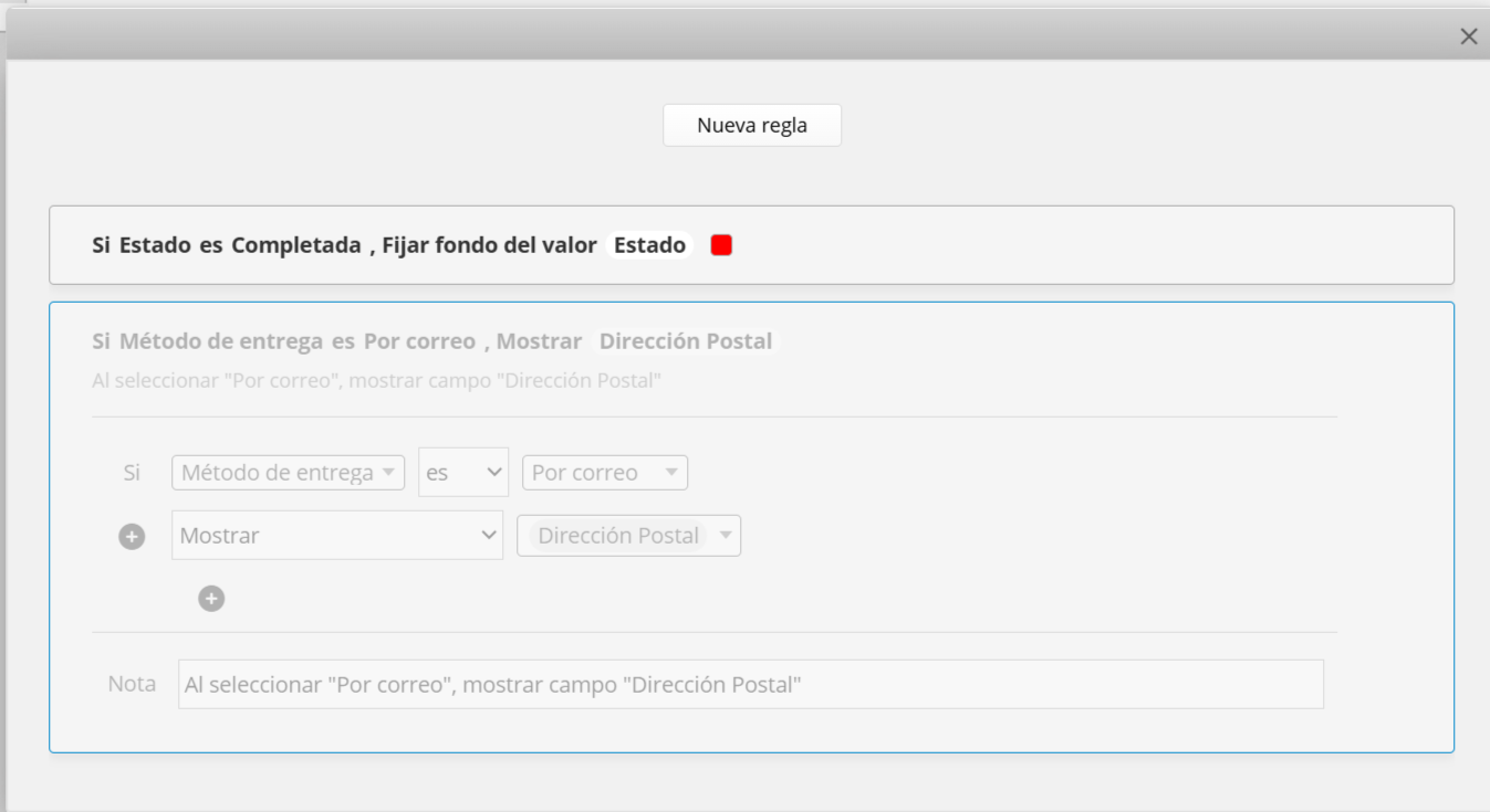

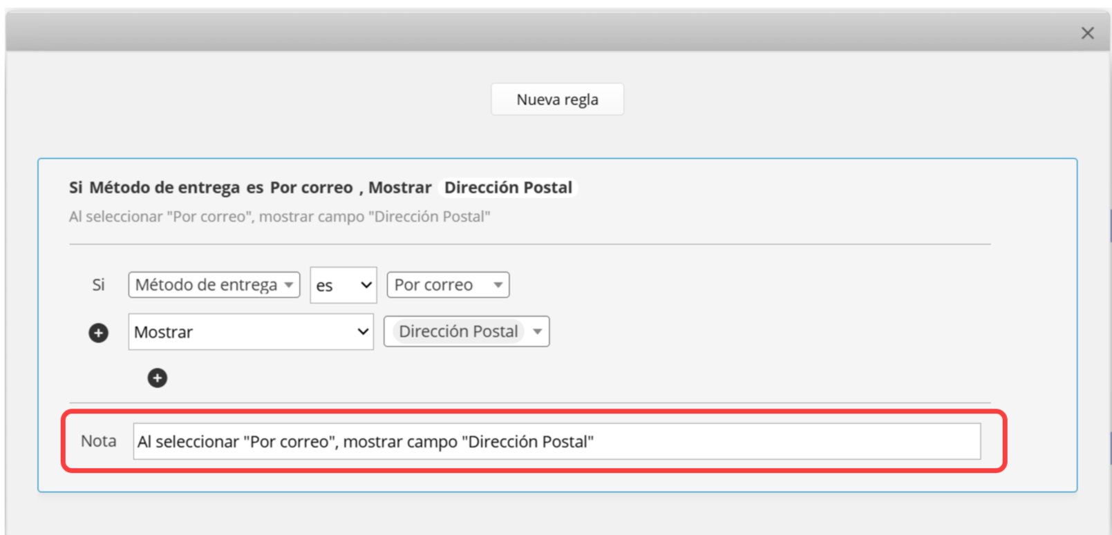

Agregar Notas
Después de configurar una regla de formato condicional, puede agregar una Nota para registrar su propósito o la lógica que la activa. Cuando existen varias reglas, las notas ayudan a identificar rápidamente cada una de ellas y simplifican su mantenimiento y gestión.

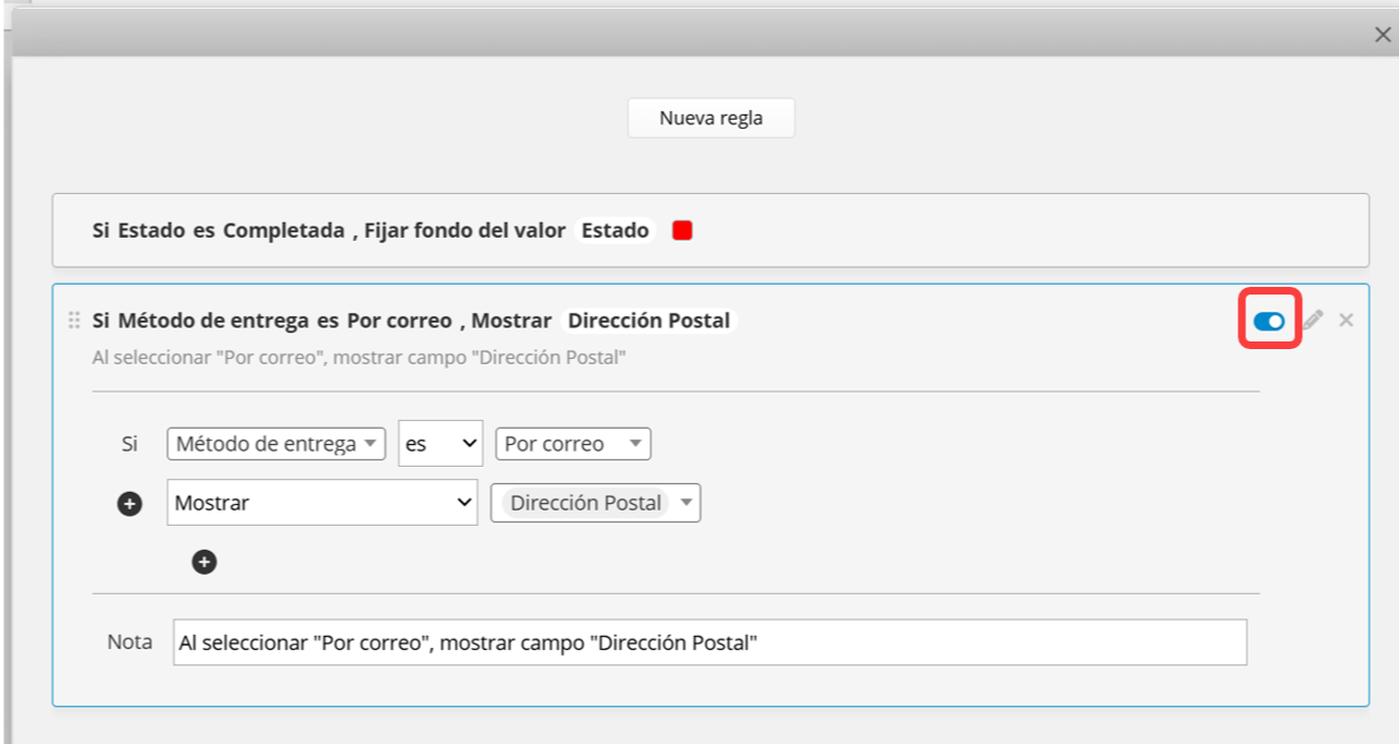

Desactivar Reglas de Formato Condicional
Puede activar o desactivar una regla de formato condicional haciendo clic en el interruptor situado a la derecha.
Cuando esté desactivada, la regla aparecerá atenuada y no se podrá editar.

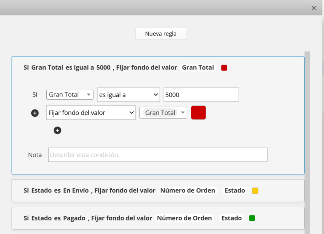

Configurar Colores
Mediante el formato condicional, puedes establecer por separado los colores de fondo o de texto para los campos de descripción, los encabezados de campo o los valores de campo con el fin de resaltar información importante.
Por ejemplo, cuando el "Gran total" sea "igual a 5000", puedes resaltar el color de fondo del campo "Gran total" en rojo. Cuando el "Estado" sea "Pagado", puedes establecer el color del fondo de ese campo en verde. También puedes poner en rojo el color del texto del valor del campo "Importe total" cuando este supere un determinado umbral, lo que facilita la identificación de información importante.

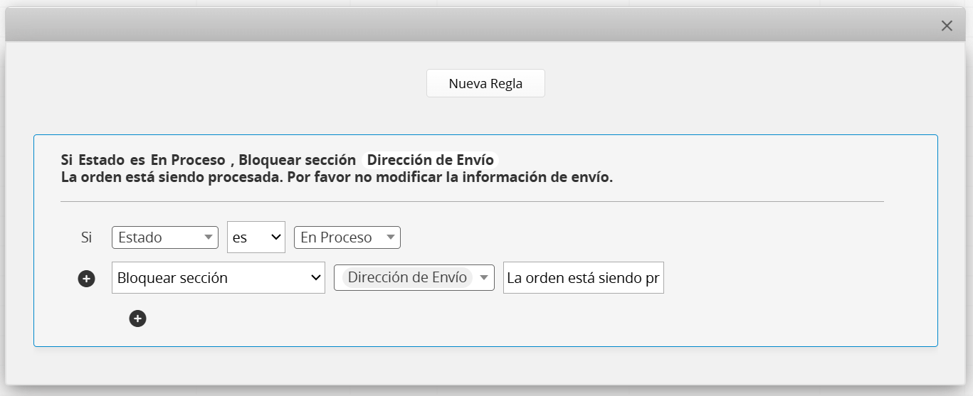

Mostrar, Ocultar o Bloquear Secciones de Hoja
Cuando una hoja tiene secciones de hoja, puedes configurar condiciones para mostrarlas u ocultarlas o bloquearlas. Agrupar los campos relacionados en una sección te permite aplicar formato condicional a nivel de sección en lugar de configurar cada campo individualmente.
Si bloqueas una sección, se convierte en solo lectura.
Nota: Los botones de acción dentro de esta sección no están bloqueados y deben bloquearse por separado aplicando formato condicional a botones de acción.

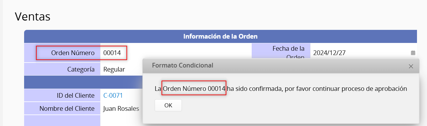

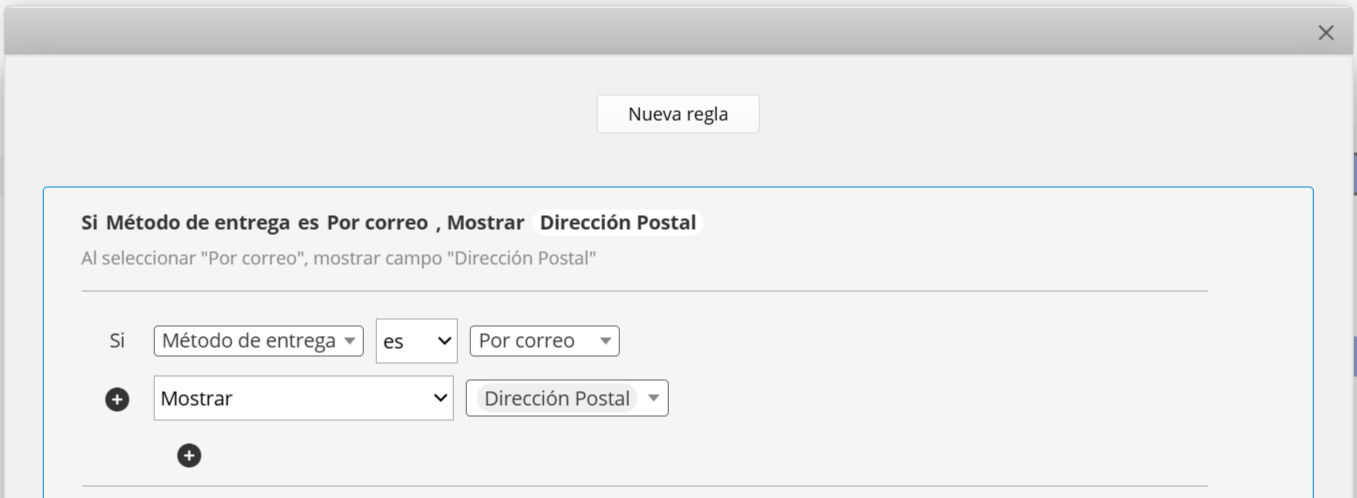

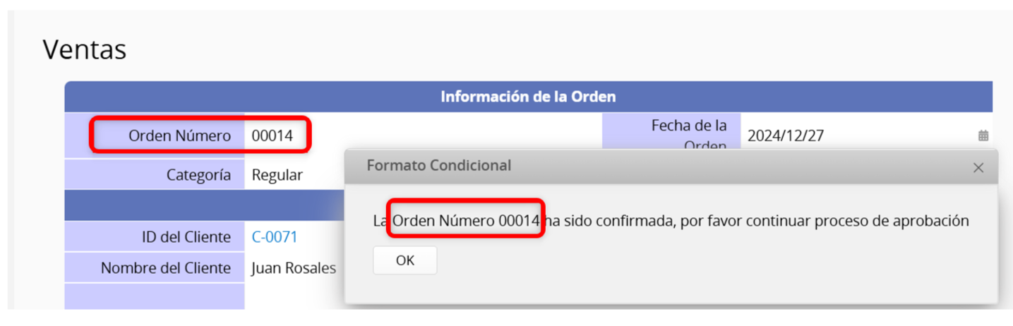

Mostrar Mensaje
Puedes configurar las condiciones para mostrar un mensaje.
Parámetros de campo que puedes incluir en el mensaje: {{fieldName_FieldID}} y {{fieldValue_FieldID}}.
Ejemplo:
{{fieldName_1003528}}: Muestra el encabezado de campo para el campo con el ID 1003528.
{{fieldValue_1003528}}: Muestra el valor de campo para el campo con ID 1003528.
Los parámetros de campo están disponibles para campos independientes, no funcionan con campos de subtabla.

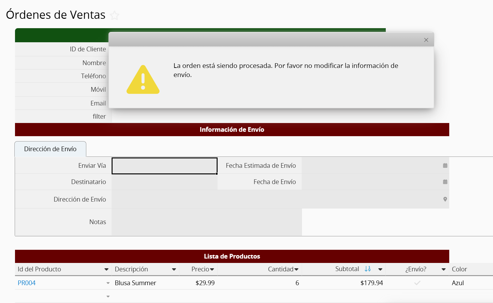

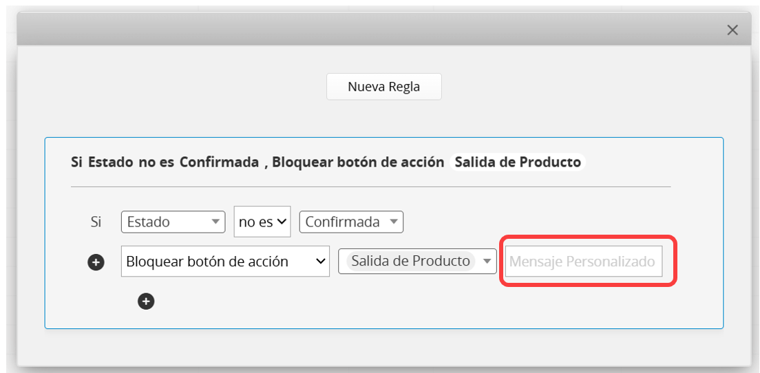

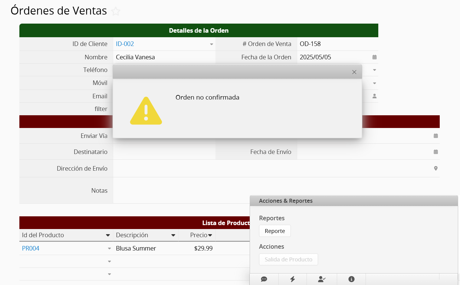

Mostrar, Ocultar o Bloquear Botones de Acción
También puedes mostrar, ocultar o bloquear Botones de Acción (incluyendo combinación de correspondencia y reporte de impresión personalizado) a través de formato condicional. Por ejemplo, en "Solicitud de compra", puedes ocultar el botón de acción "Crear orden de compra" cuando el usuario que inició sesión no es el "Oficial de adquisiciones" para evitar presionar inadvertidamente el botón de acción.
Si quieres bloquear un botón de acción, puedes personalizar el mensaje.

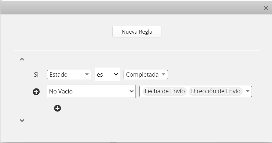

No Vacío
Puedes fijar campos como No Vacíos con formato condicional.
Si un campo ha sido configurado como No Vacío a nivel de configuración de campo, no podrá ser seleccionado al configurar formato condicional.

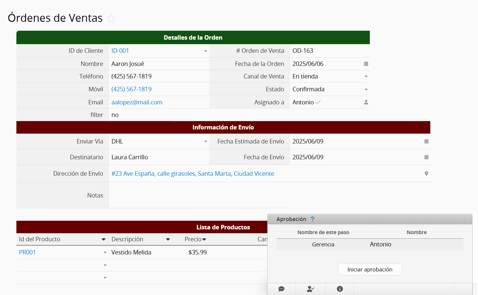

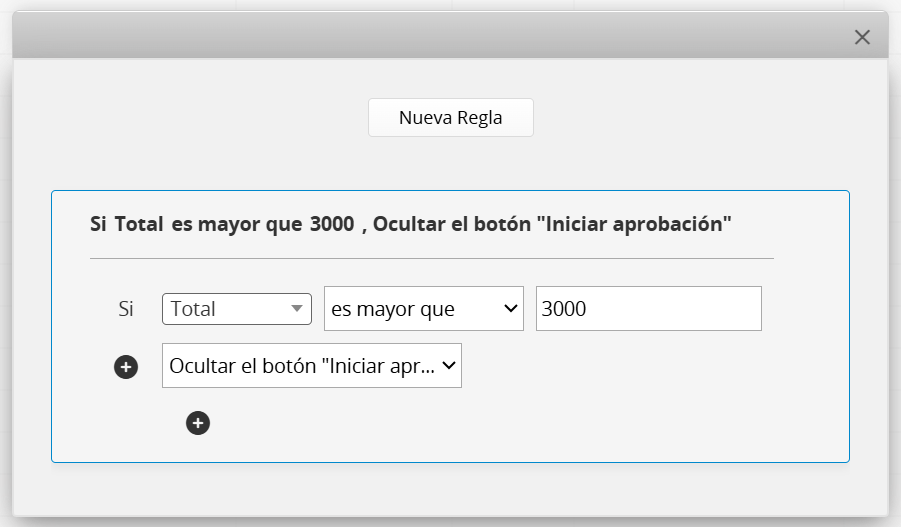

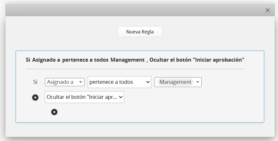

Mostrar u Ocultar Botón Para Iniciar Aprobación
Puedes usar el formato condicional para mostrar u ocultar el botón "Iniciar aprobación" según tus reglas de aprobación.
Por ejemplo, si una orden de venta solo requiere aprobación cuando la cantidad total supera los 3000, puedes configurar el botón "Iniciar aprobación" para que aparezca únicamente cuando se cumpla esta condición.
Como alternativa, si no se requiere aprobación cuando un gerente crea la "Orden de venta", puedes establecer una regla para ocultar el botón "Iniciar aprobación" cuando el usuario "Asignado a" pertenezca al grupo "Gerencia".

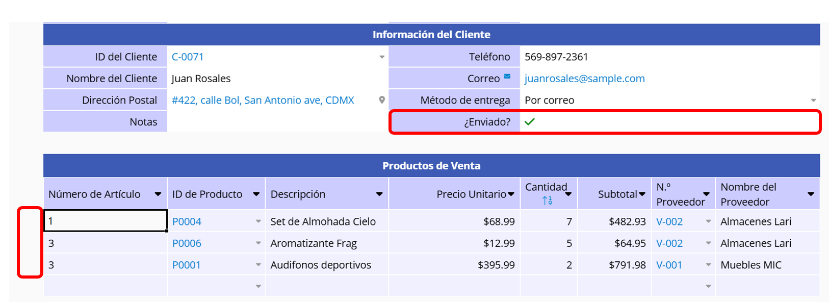

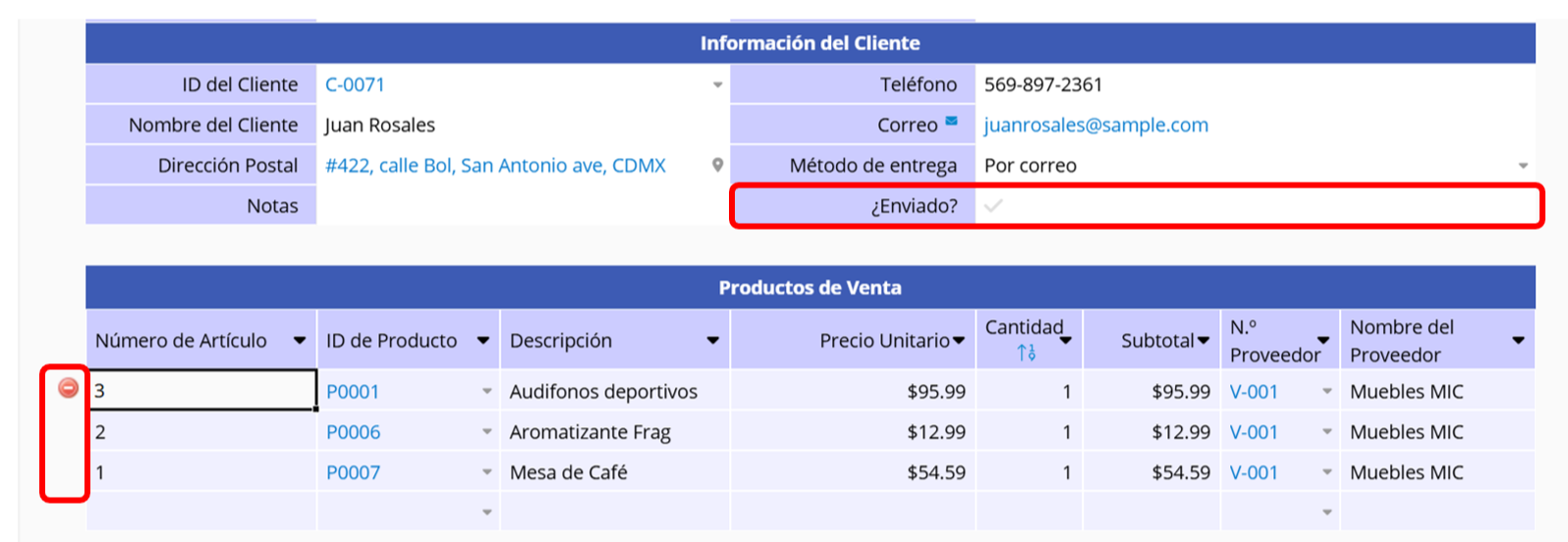

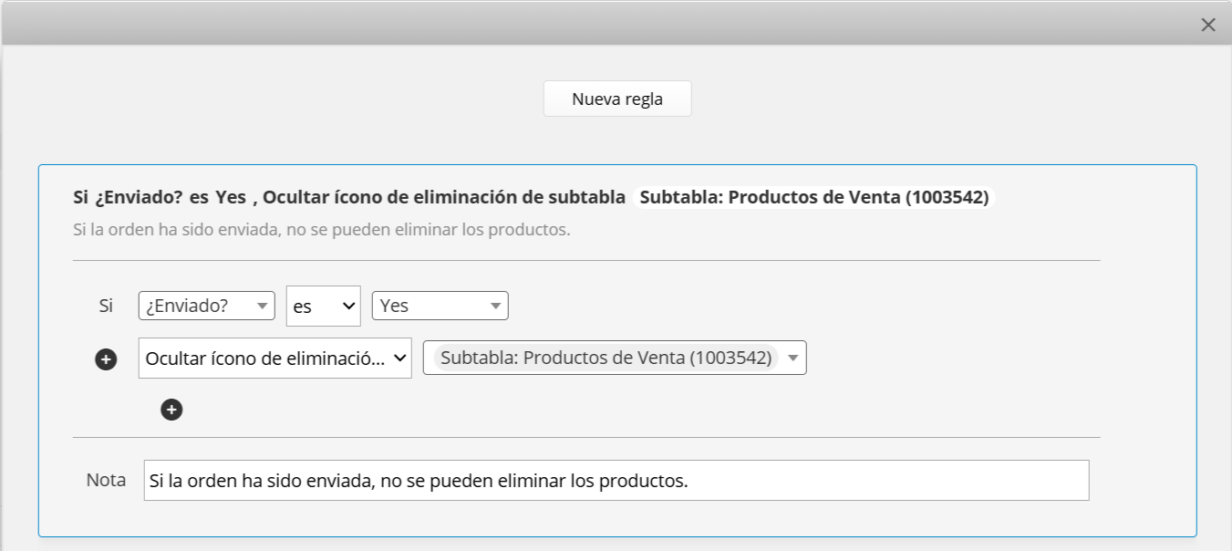

Ocultar el Icono de Eliminar Subtabla
Además de los campos y los botones de acción, también se puede aplicar formato condicional a una subtabla. Cuando se cumple la condición, el icono de eliminar que aparece al principio de esa fila se oculta, impidiendo que los usuarios eliminen filas de la subtabla que no deberían eliminarse.
Por ejemplo, una vez que se ha enviado una "Orden de venta", es posible que no desees que los usuarios eliminen esa fila de la subtabla "Productos de venta". Puedes configurar la siguiente regla de formato condicional:
Una vez configurado, las filas de órdenes enviadas ya no mostrarán el icono de eliminar, por lo que los usuarios no podrán eliminar los "Productos de venta" correspondientes.
Para las órdenes que aún no se han enviado, el icono de eliminar sigue apareciendo al editar el registro.

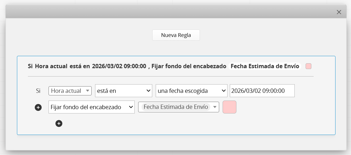

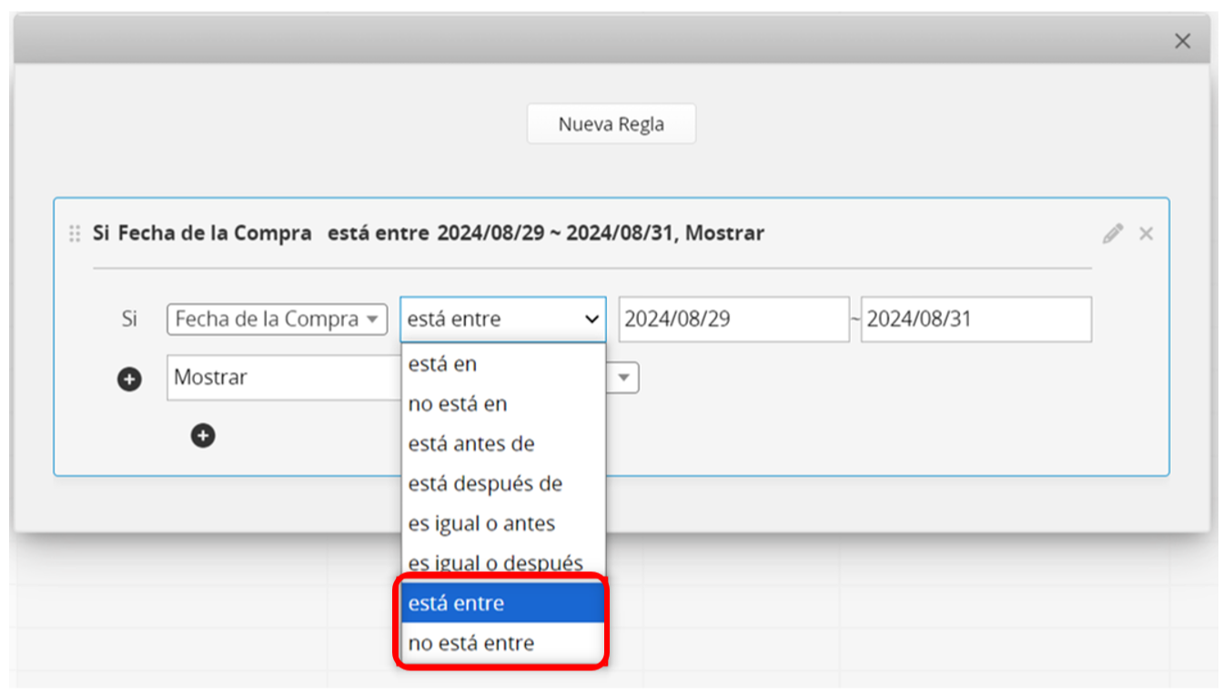

Especificar Campo de Fecha o Rango
Al seleccionar el campo Fecha u Hora como campo de condición, puede especificar que la condición sea igual, anterior o posterior a una fecha u hora específica. Además, puede establecer si se encuentra entre una fecha o un rango de tiempo especificado.

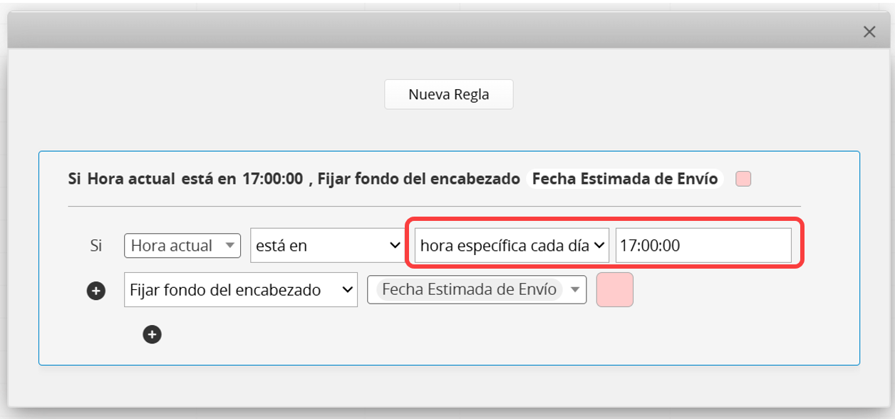

Especificar la Hora Actual
Puedes especificar una fecha, hora o rango como condición para la Hora Actual.
Además, puedes especificar una hora cada día como condición.

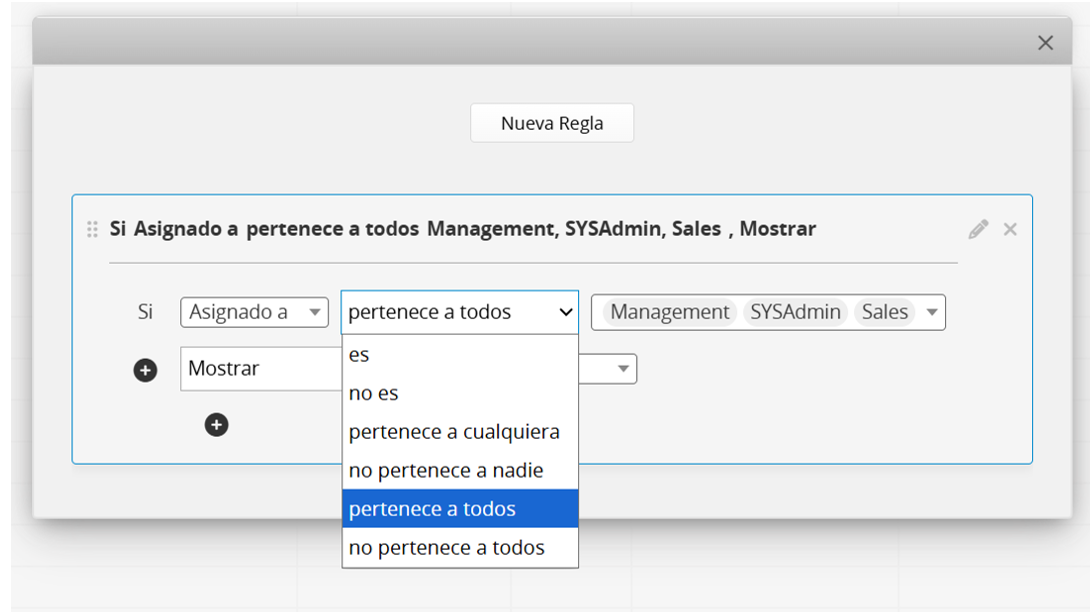

Especificar Usuario o Grupo
Al seleccionar el campo Usuario como campo de condición, puede especificar un usuario o grupo en particular como condición.
También puede especificar una condición de usuario o grupo particular para el usuario que ha Iniciado Sesión.
Cuando una condición involucra múltiples grupos, puede especificar si un registro debe pertenecer o no a alguno de los grupos, o pertenecer o no a todos ellos.

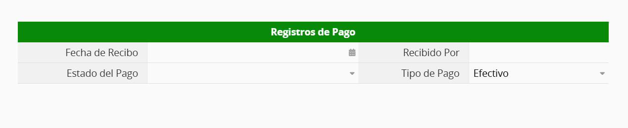

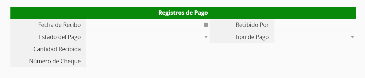

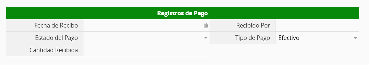

Por ejemplo, si tiene un registro de pagos como el siguiente:
Y deseas configurar la regla como:
1. Si el campo “Tipo de Pago” es “Efectivo”, mostrar el campo “Cantidad Recibida”.
2. Si el campo “Tipo de Pago” es “Transferencia Bancaria”, mostrar el campo “Cantidad Recibida” y “Tarifa de Transacción”.
3. Si el campo “Tipo de Pago” está “Seleccionado” mostrar el campo “Número de Cheque”.

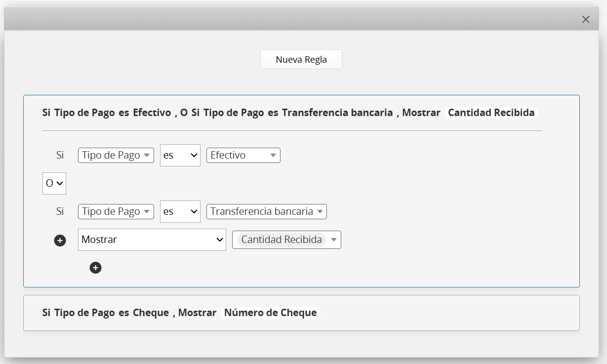

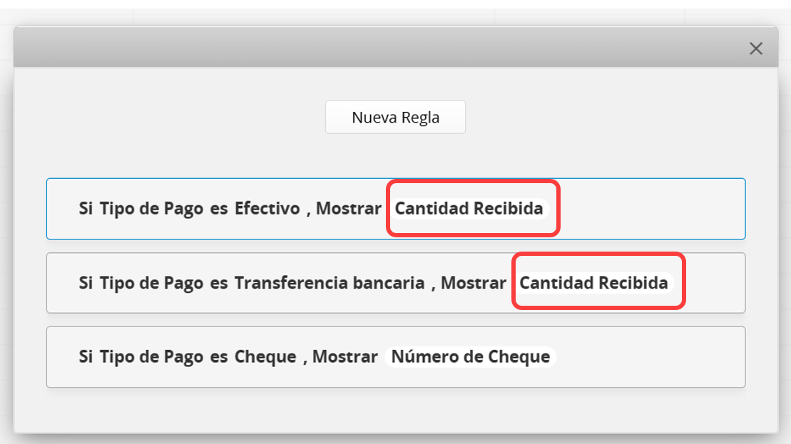

La mayoría de los usuarios configuran el formato condicional como:
Con esta configuración, el campo "Cantidad Recibida" aparece en varias reglas, lo que puede provocar un error. Por ejemplo, si un pago se realiza en efectivo, el campo "Cantidad Recibida" no se mostrará correctamente.
En este caso, dado que el campo "Cantidad Recibida" se incluye en varias reglas, el resultado podría no ser el esperado. Por ejemplo, si el método de pago es "Efectivo", el campo "Cantidad Recibida" podría no aparecer correctamente.
Veamos cómo el sistema ejecuta estas reglas cuando se realiza un pago en efectivo:
1. Si se cumple la regla, se muestra el campo "Cantidad Recibida".
2. Si no se cumple la regla, se oculta el campo "Cantidad Recibida".
3. Si no se cumple la regla, se oculta el campo "Número de cheque".
Como resultado, el sistema ocultará el campo "Cantidad Recibida" tras ejecutar todas estas reglas.
Para solucionar este problema, asegúrese de combinar las condiciones en una sola regla que afecte al mismo campo, en lugar de crear reglas separadas.
Por ejemplo, si desea que el campo "Cantidad Recibida" aparezca cuando el método de pago sea "Efectivo" o "Transferencia bancaria", puede configurarlo como se muestra en la imagen a continuación.
