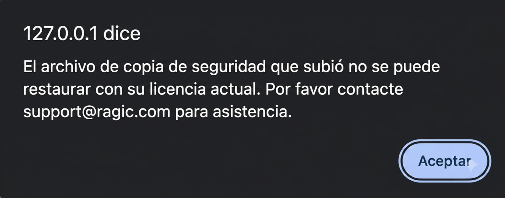

Nota: Al restaurar archivos de respaldo en un servidor privado on-premise, el sistema comprueba las restricciones de versión de la cuenta de la base de datos. Si no se cumplen, aparecerá un mensaje de aviso.

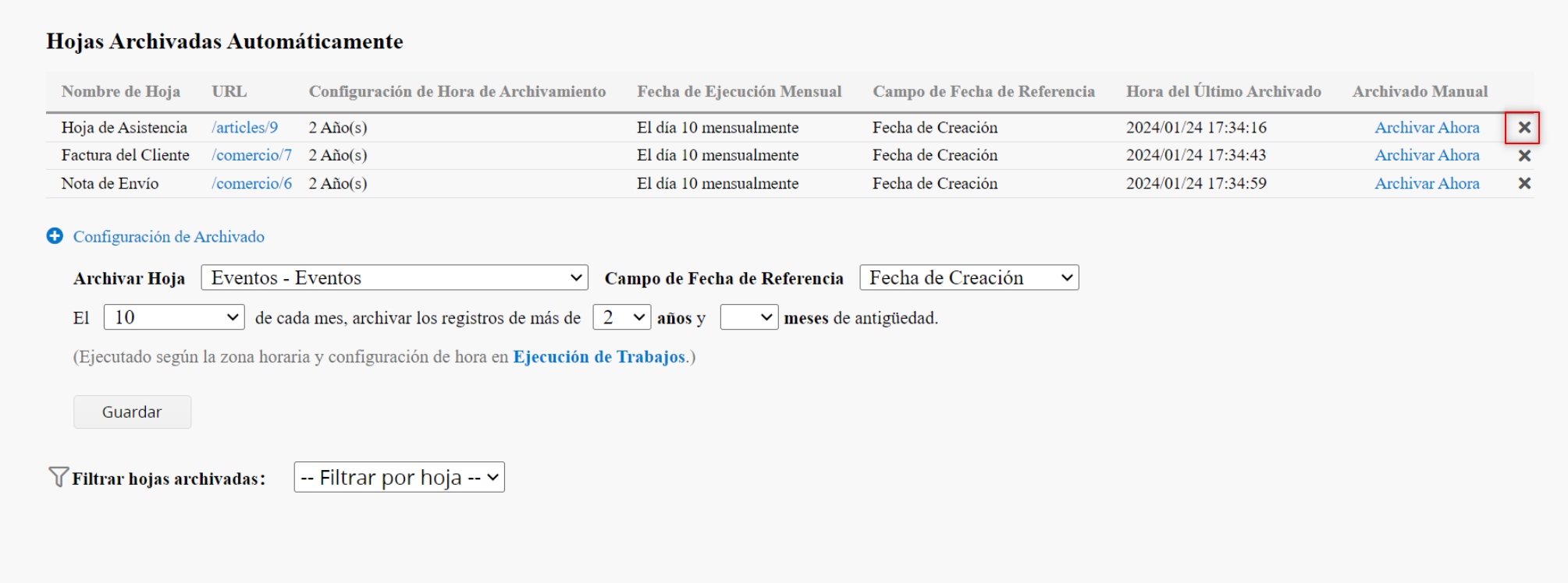

Archivado Automático
Ya que la duración del uso continúa extendiéndose, el volumen de datos también crecerá. Si hay muchos registros en la hoja, podría afectar la velocidad del sistema incluyendo, funciones como visualización de registros, filtros, y creación de reportes. En estos casos, pueden considerar Archivado Automático.
Puedes ver la configuración de archivado actual aquí, haz clic en la "X" al final de la configuración de cada hoja para eliminarla si necesario.
Después de hacer clic en Configuración de Archivado, puedes configurar el campo de fecha de referencia, el día del mes y el período de tiempo para archivar la hoja deseada. Cuando la configuración esté completa, recuerda hacer clic en Guardar.

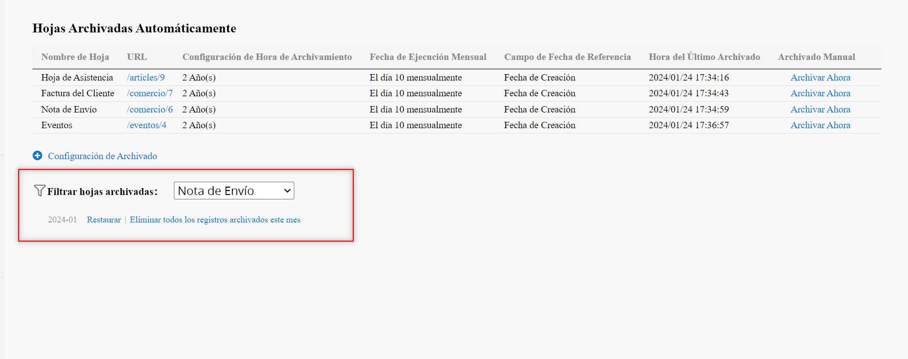

En la parte inferior, puedes filtrar las hojas con datos archivados. Si es necesario, puedes restaurar datos archivados o eliminarlos permanentemente.
