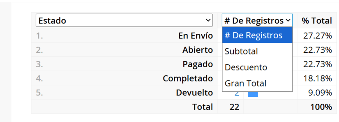

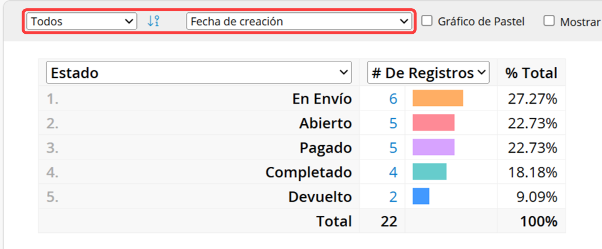

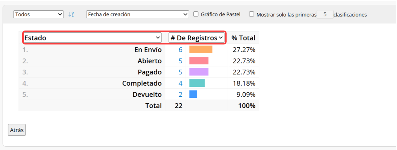

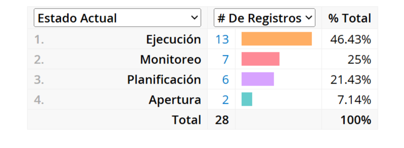

Seleccionar los campos de clasificación
En esta sección, elige los campos y datos que deseas clasificar.
Para los campos de clasificación, se pueden seleccionar todos los campos excepto los de las subtablas.
Para los datos de clasificación, solo puedes elegir entre "# de registros" o campos de tipo numérico, porcentaje o moneda.
El reporte ranking se generará según los campos seleccionados. Mostrará los valores totales de los campos de clasificación seleccionados, así como gráficos de barras y porcentajes del total.

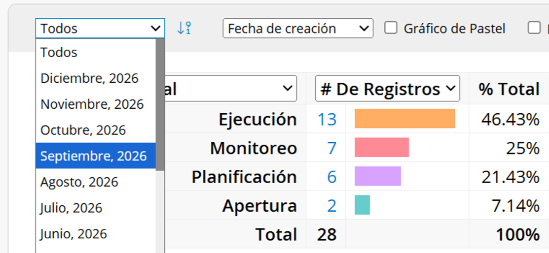

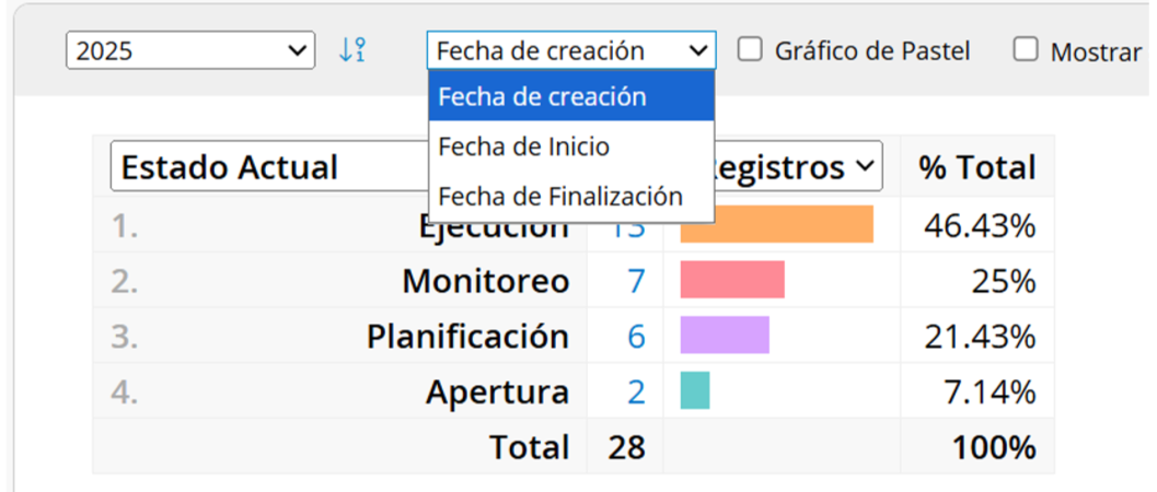

Seleccionar el período de tiempo de los datos
En la sección superior, selecciona el período de tiempo para la clasificación y el campo de origen para el período de tiempo.

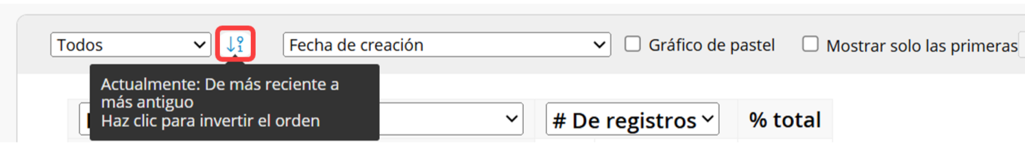

Período de tiempo para la clasificación: Elige por mes, por año o selecciona todo el tiempo.
Nota: Puedes ajustar el orden de clasificación para el campo "Periodo de tiempo para la clasificación".
Campo de origen para el período de tiempo: Selecciona el campo fecha en la hoja para filtrar los datos.

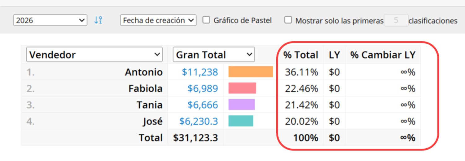

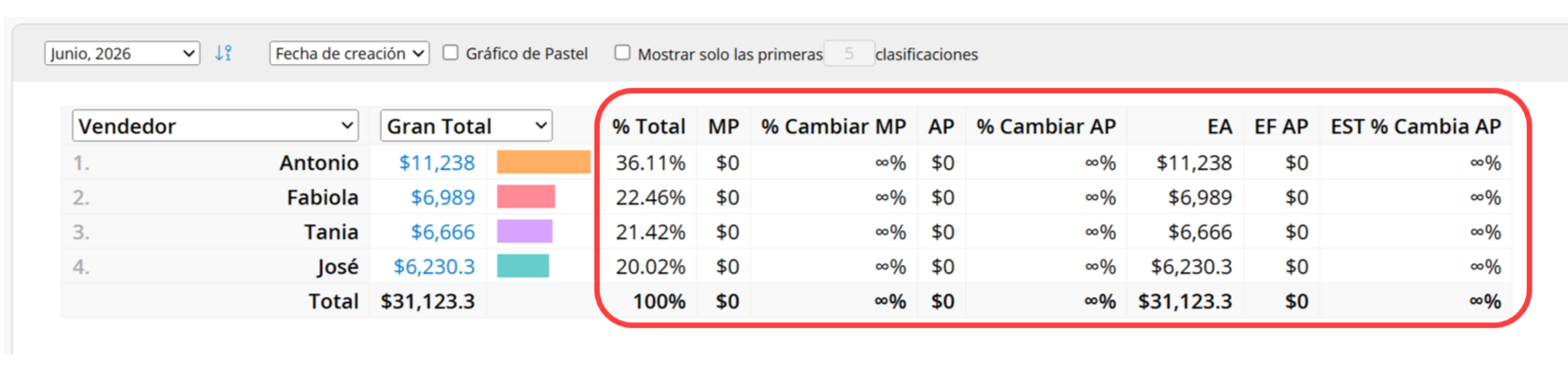

Si selecciona un período de tiempo específico, como por ejemplo los pedidos a partir de "junio de 2026", el reporte también mostrará datos del mes anterior y del mismo mes del año anterior, junto con una comparación de las diferencias.
Si seleccionas un "año", el reporte solo mostrará datos del año anterior y una comparación.

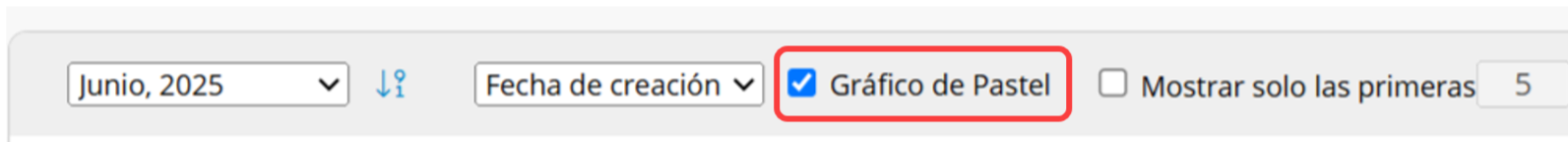

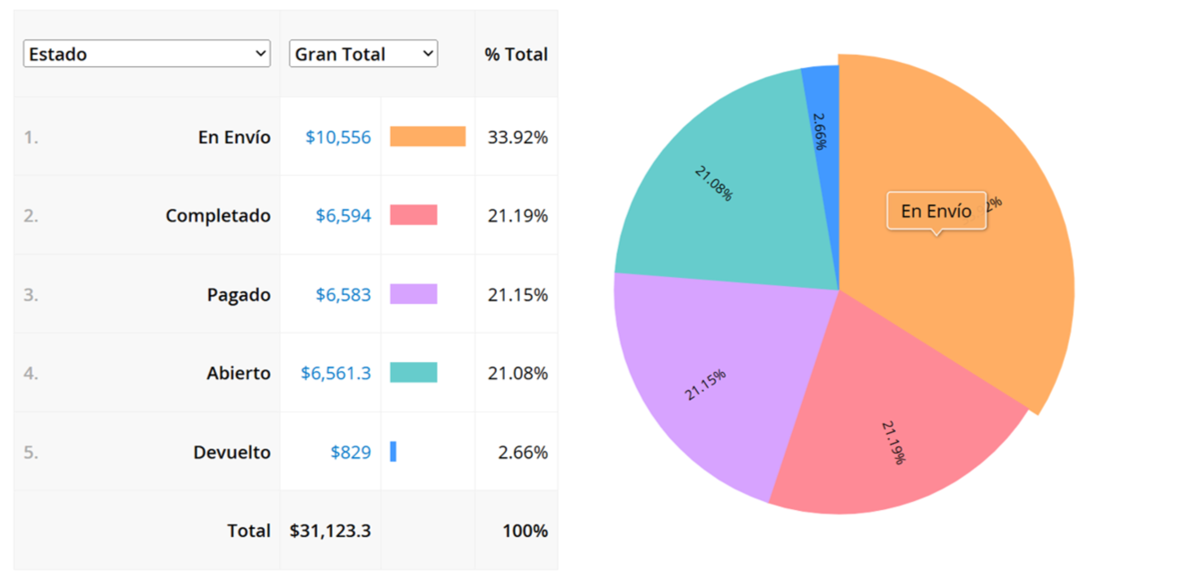

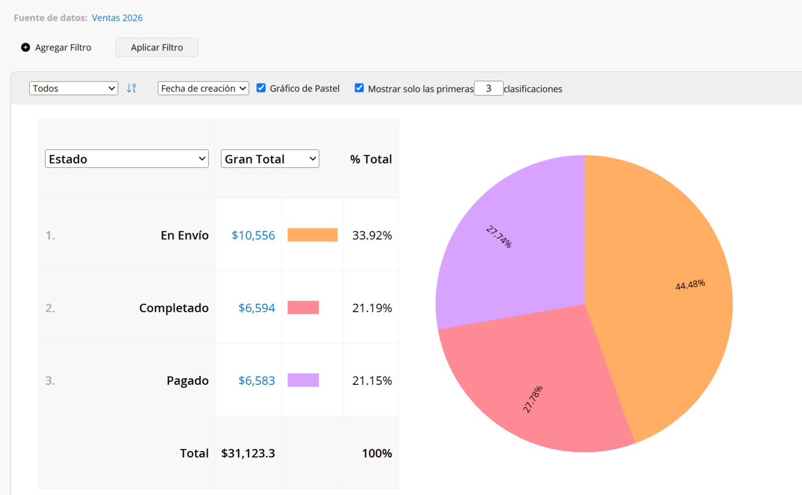

Mostrar gráfico de pastel
Marque la opción Mostrar gráfico de pastel en la parte superior para visualizar un gráfico de pastel en el lado derecho del reporte. Pase el cursor sobre una sección del gráfico para ver el nombre del elemento correspondiente.

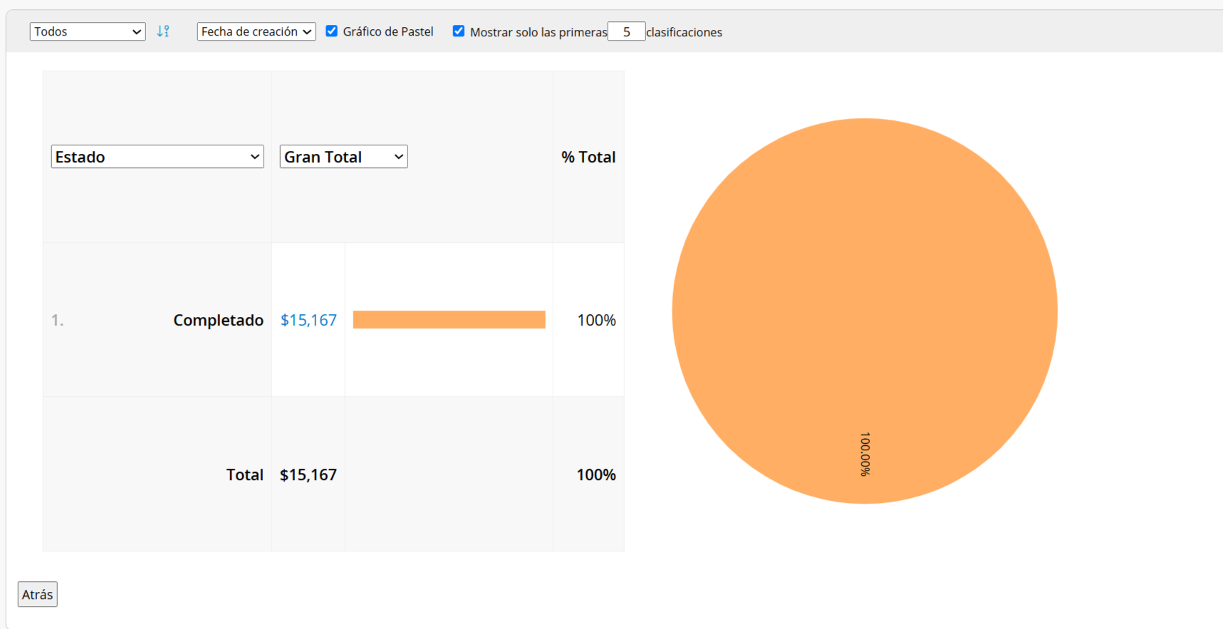

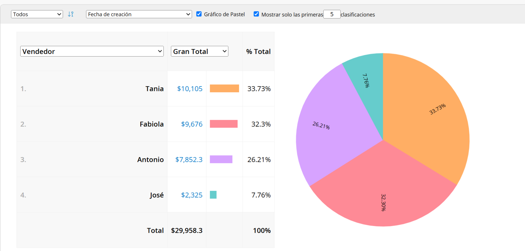

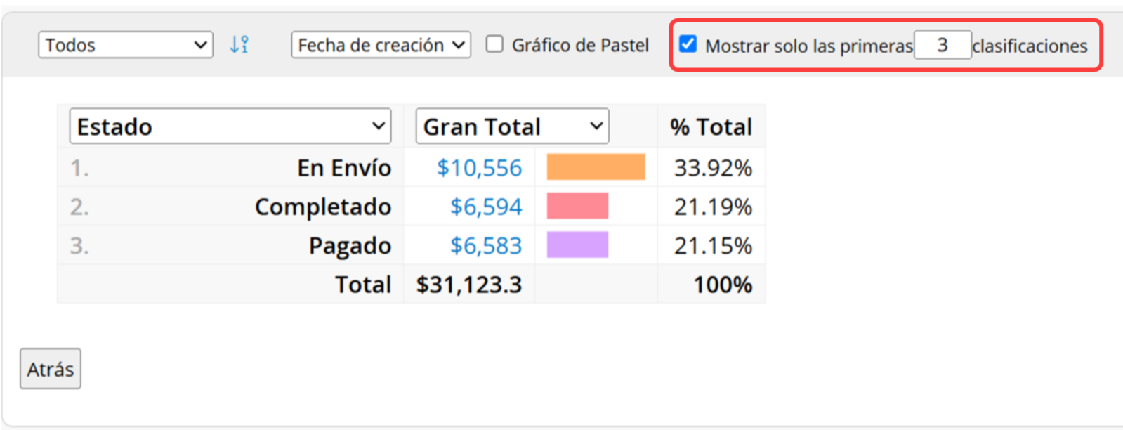

Mostrar solo las N primeras clasificaciones
Cuando hay demasiados elementos, lo que dificulta el análisis, puedes seleccionar la opción Mostrar solo las primeras clasificaciones en la parte superior e introducir un número. Por ejemplo, si introduce "3", el reporte mostrará solo los 3 primeros resultados.
Si también se selecciona la opción Mostrar gráfico de pastel, igualmente solo se mostrarán los 3 primeros resultados.

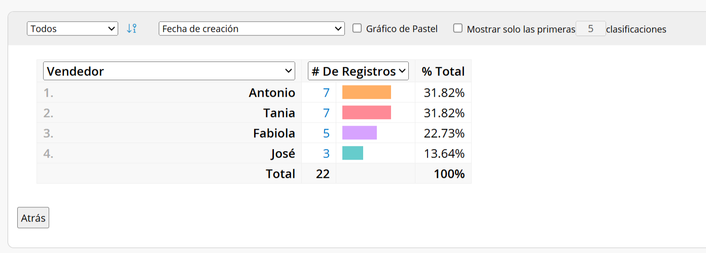

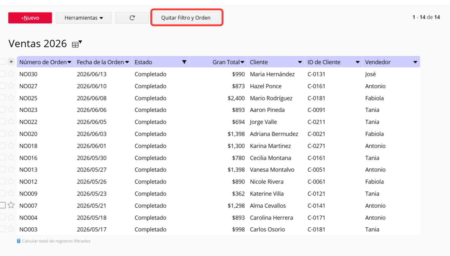

Abrir registros de origen
Haz clic en un "dato" o en una "sección del gráfico de pastel" para acceder directamente a la página de listado de la hoja. Los registros se filtrarán según los criterios y el período de tiempo seleccionados. Por ejemplo, si selecciona datos de tiendas de conveniencia en el informe, se filtrarán automáticamente para mostrar solo los registros de tiendas de conveniencia.
Nota: La hoja mostrará solo los registros filtrados, por lo que al volver al reporte de ranking solo se mostrarán los registros que haya filtrado.
Para volver al reporte y ver todos los registros, primero haz clic en Quitar filtro y ordenar en la página de listado de la hoja y, a continuación, vuelve al reporte.
