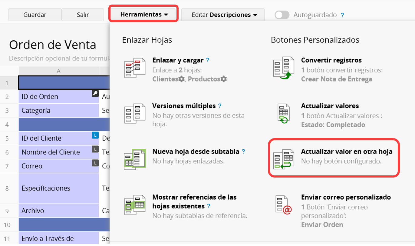

Configuración de un Botón de Acción Para Actualizar Valores en Otra Hoja

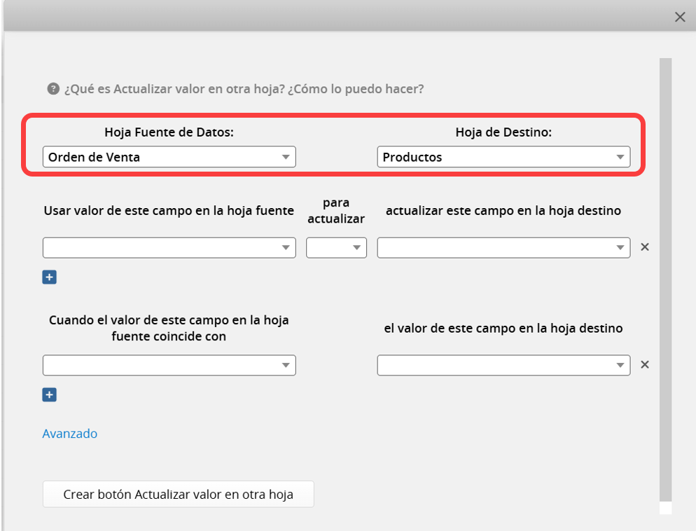

Para cambiar el inventario en la hoja "Productos" según un registro de "Órdenes de venta", debe configurar un botón en dicha hoja. Acceda al Modo de diseño de la página del formulario, seleccione Herramientas de formulario y busque Actualizar valor en otra hoja en la categoría Botones personalizados.
Seleccione la hoja que desea actualizar en la ventana emergente y luego configure los siguientes aspectos: cómo actualizar valores en otra hoja y las condiciones para actualizar valores en otra hoja.

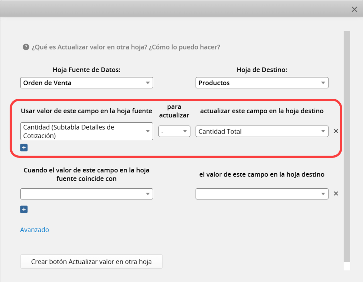

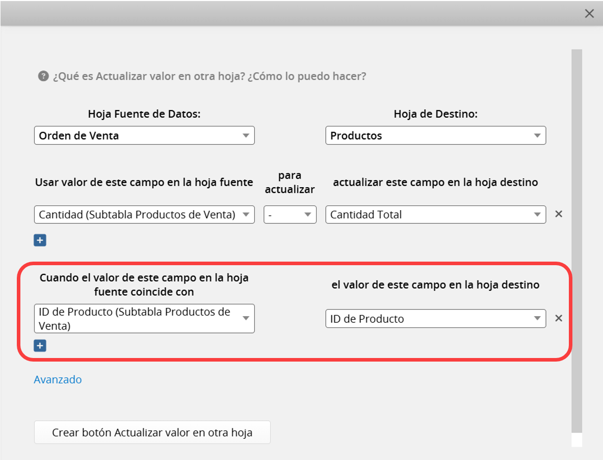

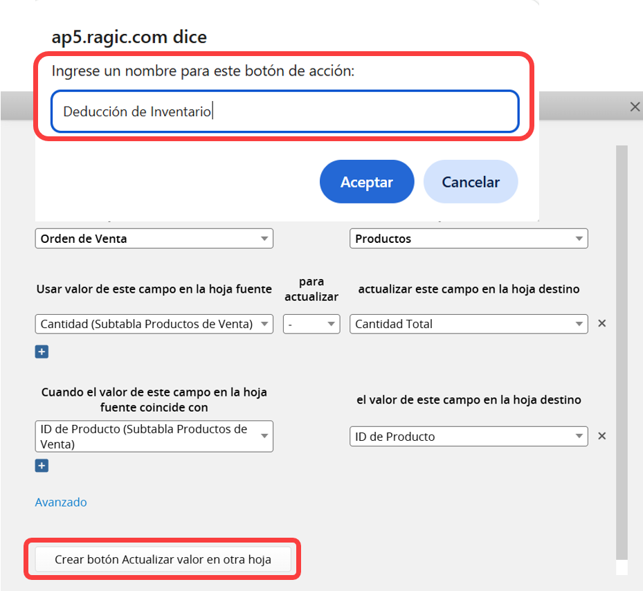

Usando la “deducción de inventario” como ejemplo.
1. Actualizar Valor en Otra Hoja
Usar el valor de este campo en la hoja de origen de datos: Cantidad (este es un campo de subtabla)
Para actualizar: "-" (Seleccione "restar" ya que es una deducción de inventario; elija "añadir" si necesita reponer existencias).
Actualizar este campo en la hoja de destino de actualización: Cantidad total (Inventario)
Para actualizar varios campos a la vez, haz clic en + para añadirlos.
Nota: La secuencia de ejecución es de arriba a abajo.
2. Las Condiciones Para Actualizar el Valor en Otra Hoja
Cuando el valor de este campo en la hoja de origen de datos: ID de Producto
Coincide con
El valor de este campo en la hoja de destino de actualización: ID de Producto
Si hay varias condiciones, haga clic en + para agregarlas. El botón se ejecutará solo cuando se cumplan todas las condiciones.
Nota: Si tus condiciones no son razonables, no podrás guardar la configuración. Consulta aquí para saber los errores comunes al configurar las condiciones.

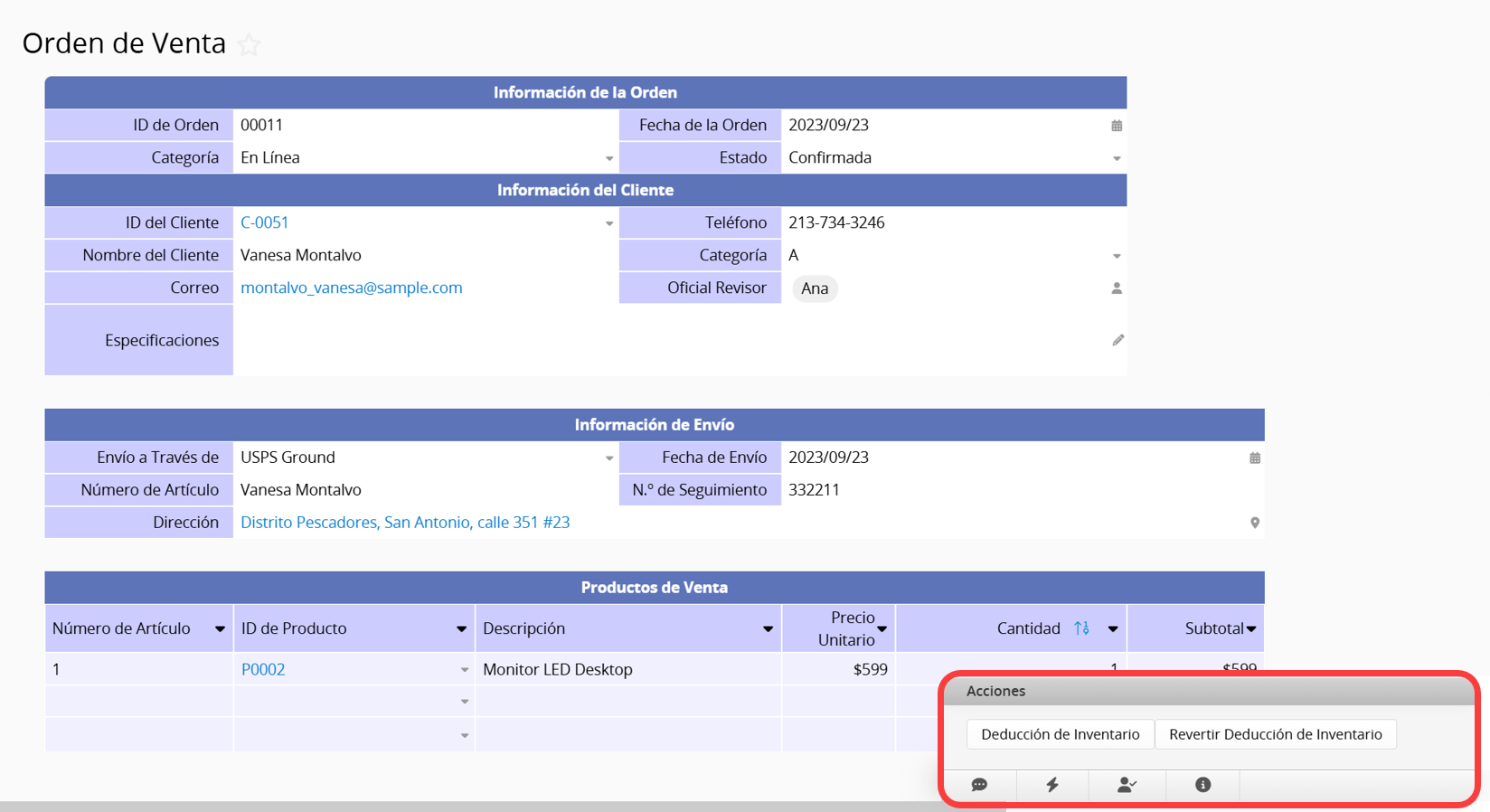

Después de configurar, haz clic en el botón Crear 'Actualizar valor en otra hoja' y asígnale un nombre.
Después de guardar y salir del modo de diseño, verá el botón agregado en la esquina inferior derecha de la página del formulario.

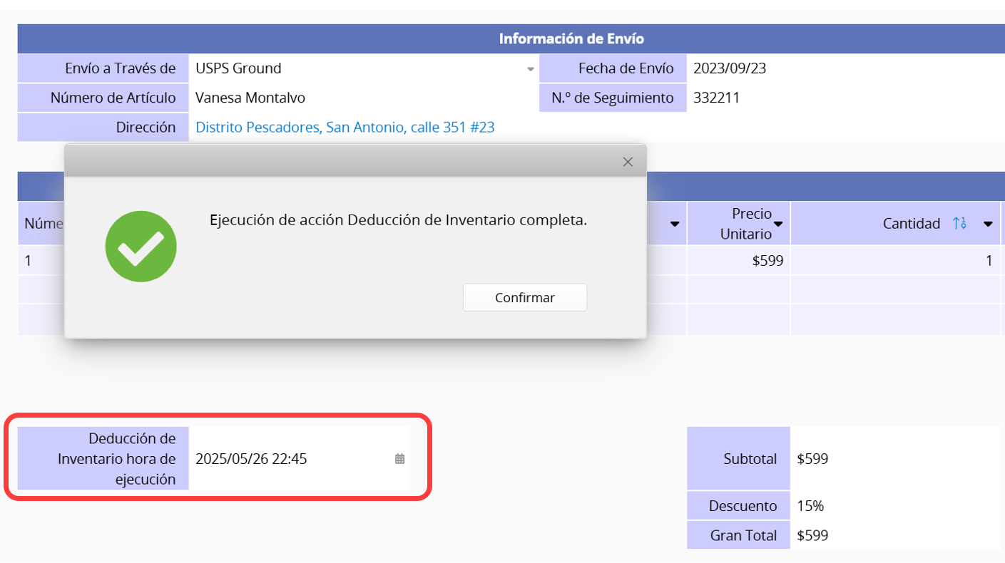

Campo de Fecha y Hora Generado Por el Sistema
Al crear el botón, el sistema genera automáticamente un campo de fecha y hora para registrar cuándo se ejecuta el Botón de Acción. Este campo es crucial para el correcto funcionamiento de este Botón de Acción, así que por favor no lo elimines.
Si creaste o modificaste este botón de acción después del 01/06/2017, se recomienda configurar este campo como sólo lectura para evitar que los usuarios modifiquen manualmente el valor del campo.
Si el botón de acción se creó después del 21/03/2023, el campo de hora de ejecución tendrá un atributo no eliminable. Deberás eliminar este botón de acción antes de eliminar este campo.

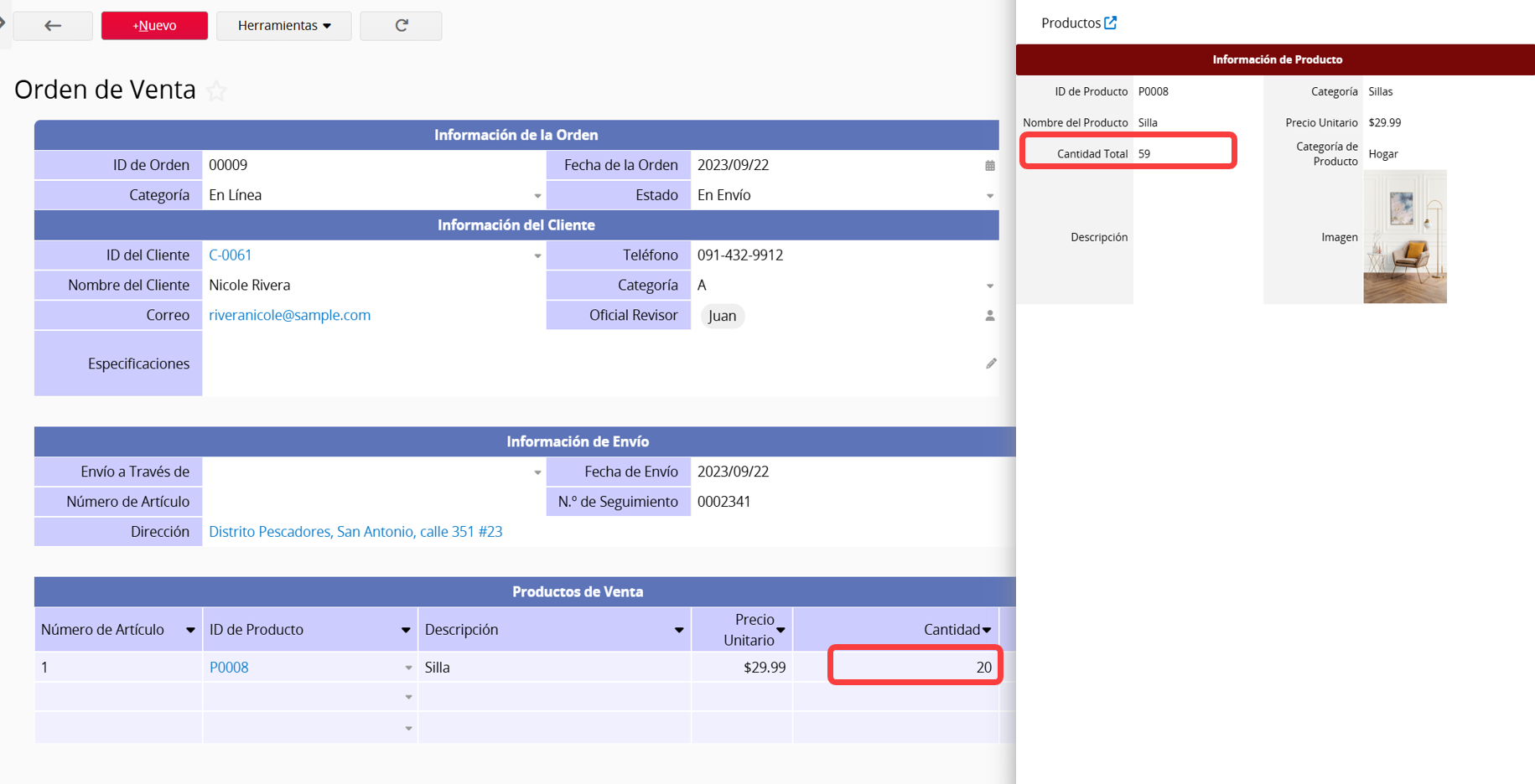

Ejecutar un Botón de Acción Para Actualizar Valores en Otra Hoja

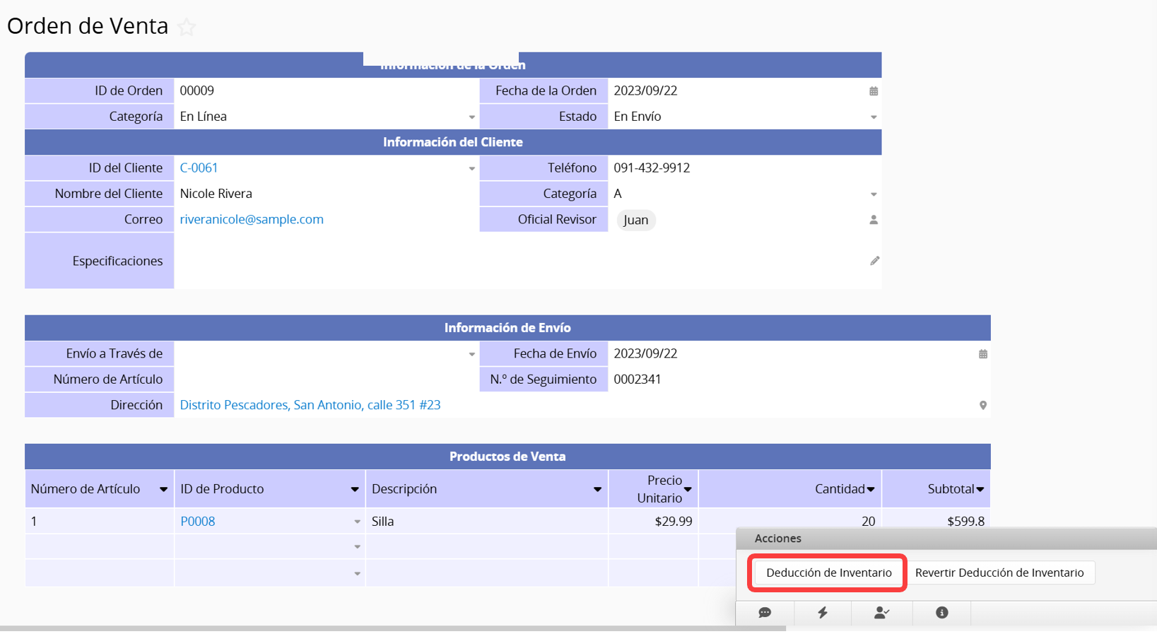

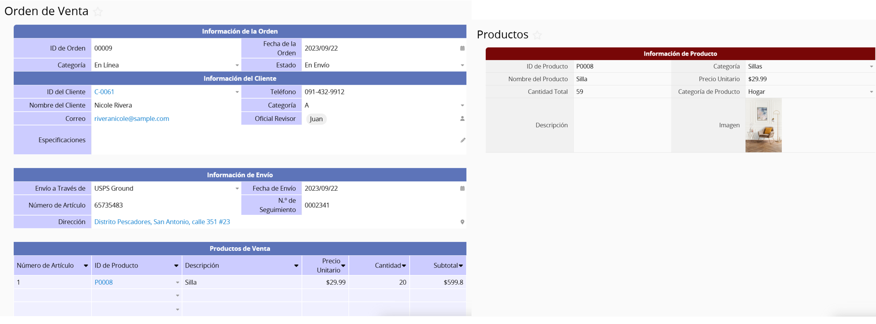

Puede crear una orden de venta y probar el nuevo botón de acción para actualizar valores en la hoja "Productos".
En la ventana emergente "Órdenes de venta", puede ver que el inventario del artículo "Silla de cafetería" en "Productos" es de 59, y la cantidad solicitada en estas "Órdenes de venta" es de 20.
Después de guardar este registro, puedes hacer clic en el botón Deducción de inventario en la esquina inferior derecha.

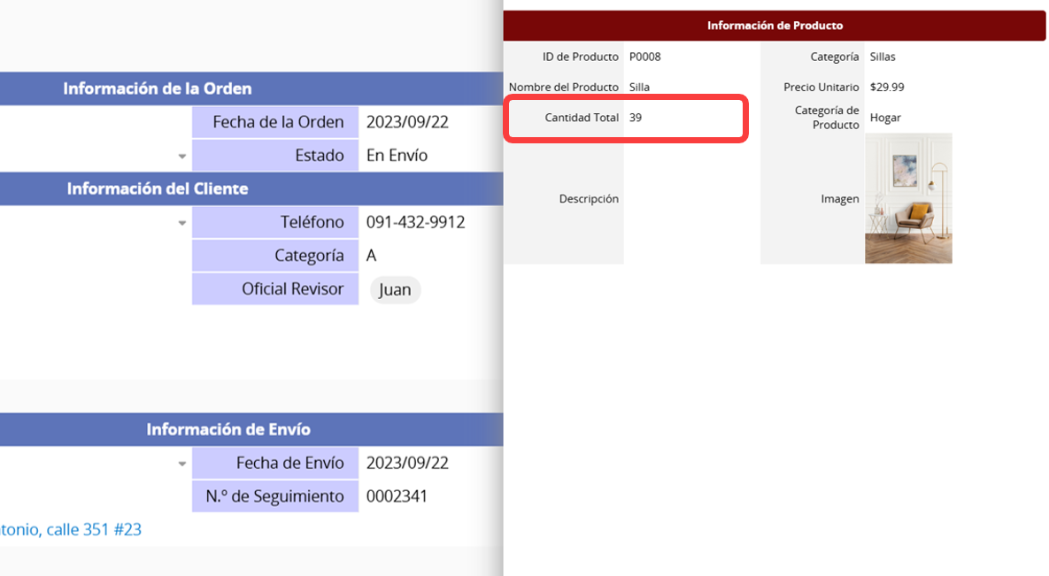

El sistema mostrará un mensaje confirmando que el valor se ha actualizado y completará automáticamente el campo de fecha y hora generado por el sistema.
La cantidad del artículo "Silla de cafetería" en "Productos" se ha reducido en 20, ahora totaliza 39.

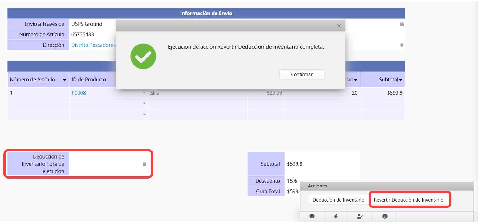

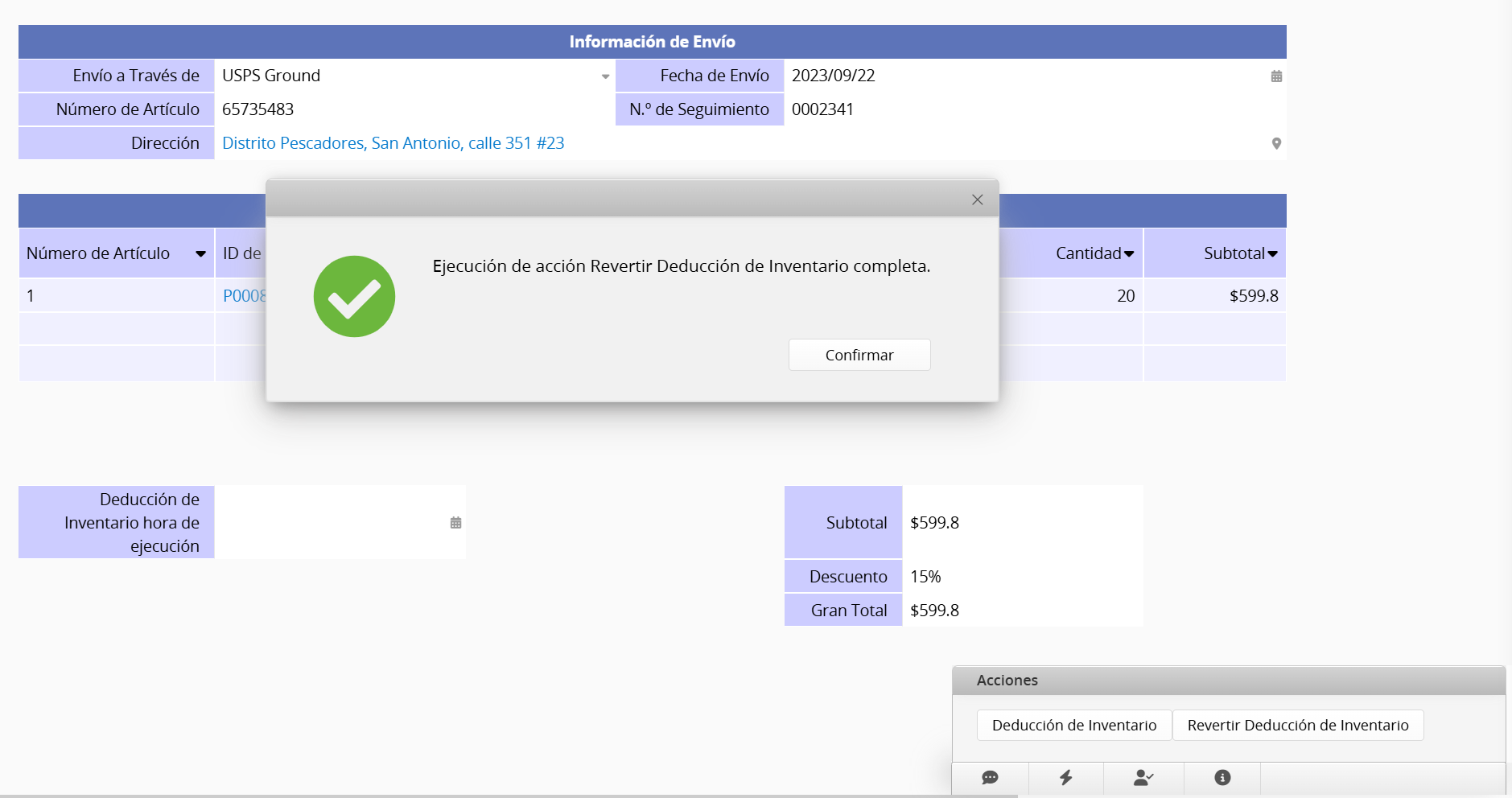

Para revertir la "Deducción de inventario", puedes hacer clic en el botón de acción Revertir deducción de inventario (visible solo si el botón Crear acción inversa está habilitado). Tras hacer clic, el valor del campo de fecha y hora generado por el sistema se borrará, lo que indica que la "Deducción de Inventario" no se ha ejecutado.
Nota: La "Crear botón de 'Revertir Acción'" solo funciona al ajustar cantidades en campos numéricos. No funciona con actualizaciones de texto, como cambios de estado o fechas.

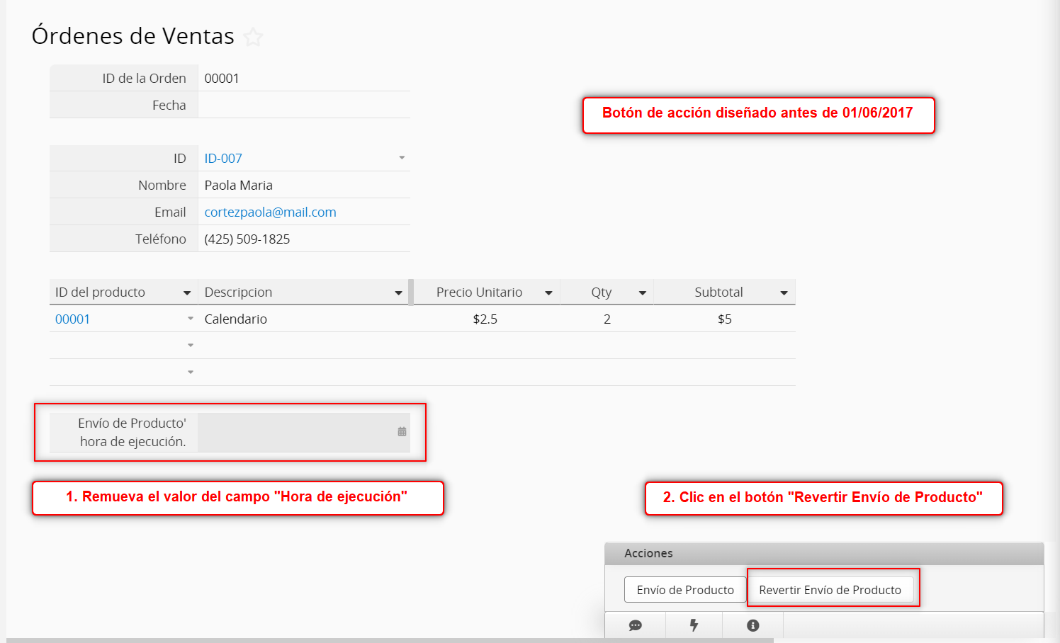

Si este botón de acción se creó antes del 1 de junio de 2017 y su configuración no se ha modificado desde entonces, consulte esta sección para obtener información sobre cómo usar el botón de acción de reversión.
Botón de Reversión
El "Crear botón de 'Revertir Acción'" se actualizó el 1 de junio de 2017. Si el botón de acción "Actualizar valor en otra hoja" se creó o editó antes del 1 de junio de 2017, para revertir la acción, primero debes borrar manualmente el valor del campo de fecha y hora generado por el sistema y, a continuación, hacer clic en el botón reversión.
Nota: La función "Crear botón de 'Revertir Acción'" solo funciona al ajustar cantidades en campos numéricos. No funciona con actualizaciones de texto, como cambios de estado o fechas.
A continuación, se describen las actualizaciones del "botón de reversión".
Versión antigua:
1. Verificación del campo de fecha y hora de la última ejecución está vacío; de ser así, se ejecuta y actualiza dicha fecha y hora.
2. No existía ningún mecanismo para evitar la ejecución repetida de acciones inversas. Mientras el campo de fecha y hora esté vacío, se puede hacer clic en el botón de acción inversa varias veces.
Versión nueva:
1. Se ejecuta directamente y borra automáticamente la fecha y hora de la última ejecución.
2. Si el campo de fecha y hora de la última ejecución está vacío, no se ejecuta la acción inversa y se devuelve una ejecución exitosa (interpretada como que no se produjo ninguna actualización), lo que evita acciones inversas consecutivas.

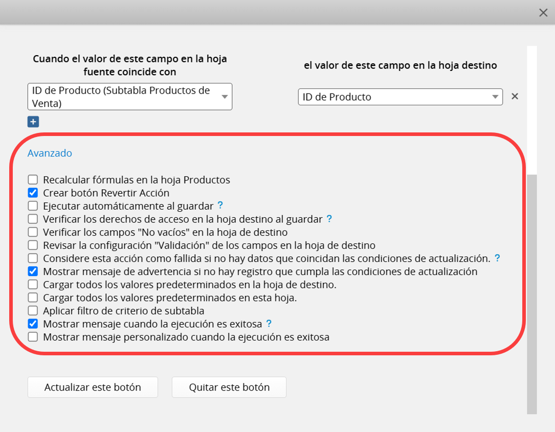

Configuración Avanzada
Para configuraciones avanzadas, consulta la siguiente tabla:
Configuración avanzada Valor predeterminado Descripción
Recalcular fórmulas en la hoja Desactivado Recalcular fórmulas en la hoja de destino al actualizar valores. Si hay campos con fórmulas que hacen referencia a los campos actualizados, recuerde marcar esta opción.
Crear botón de reversión Activado Habilitado de forma predeterminada; creará un botón adicional para revertir la actualización realizada con el botón de acción Actualizar valor en otra hoja. Para obtener más información, consulta esta sección.
Ejecutar automáticamente al guardar Desactivado Ejecuta automáticamente la Actualizar valor en otra hoja cuando se crean o actualizan registros. Esto garantiza que las actualizaciones se basen en el registro más reciente. Sólo se puede configurar un conjunto de botones "Actualizar valor en otra hoja" para ejecutarse automáticamente en una hoja.
Verificar los derechos de acceso en la hoja de destino al guardar Desactivado Comprueba si este usuario tiene derechos de acceso en la hoja de destino.
Marcar campos "No vacíos" en la hoja de destino Desactivado Si los campos actualizados en la hoja de destino están no vacíos e intenta actualizarlos para que estén vacíos, se mostrará un mensaje de error y la actualización no se realizará.
Verificar la configuración de "Validación" de los campos en la hoja de destino Desactivado Si los valores actualizados no cumplen con la configuración de validación, se mostrará un mensaje de error y la actualización no se realizará.
Considerar esta acción como fallida si ningún dato cumple las condiciones de actualización Desactivado Si ningún campo cumple las condiciones para actualizar los valores, se mostrará un mensaje de error y la actualización no se realizará.
Mostrar mensaje de advertencia si ninguna entrada cumple con las condiciones de actualización Activado Activado de forma predeterminada; Si no desea que se muestre un mensaje de advertencia, recuerde desmarcar esta opción.
Cargar todos los valores predeterminados en la hoja de destino Desactivado Si desea que se carguen los valores predeterminados en la hoja de destino al ejecutar este botón de acción, puede marcar esta opción.
Cargar todos los valores predeterminados en esta hoja Desactivado Si desea que esta hoja se complete con los valores predeterminados al ejecutar este botón de acción, puede marcar esta opción.
Aplicar criterios de filtrado de subtablas Desactivado Consulta la siguiente sección para obtener información sobre cómo aplicar criterios de filtrado de subtablas.
Mostrar mensaje cuando la ejecución sea exitosa Activado Se recomienda mantener marcada esta opción. Si no está marcada, puede resultar difícil confirmar el éxito durante tiempos de ejecución largos.
Mostrar mensaje personalizado cuando la ejecución sea exitosa Desactivado Después de marcar esta opción, puede ingresar un mensaje personalizado en el campo que aparece a continuación. Tenga en cuenta el límite de caracteres.

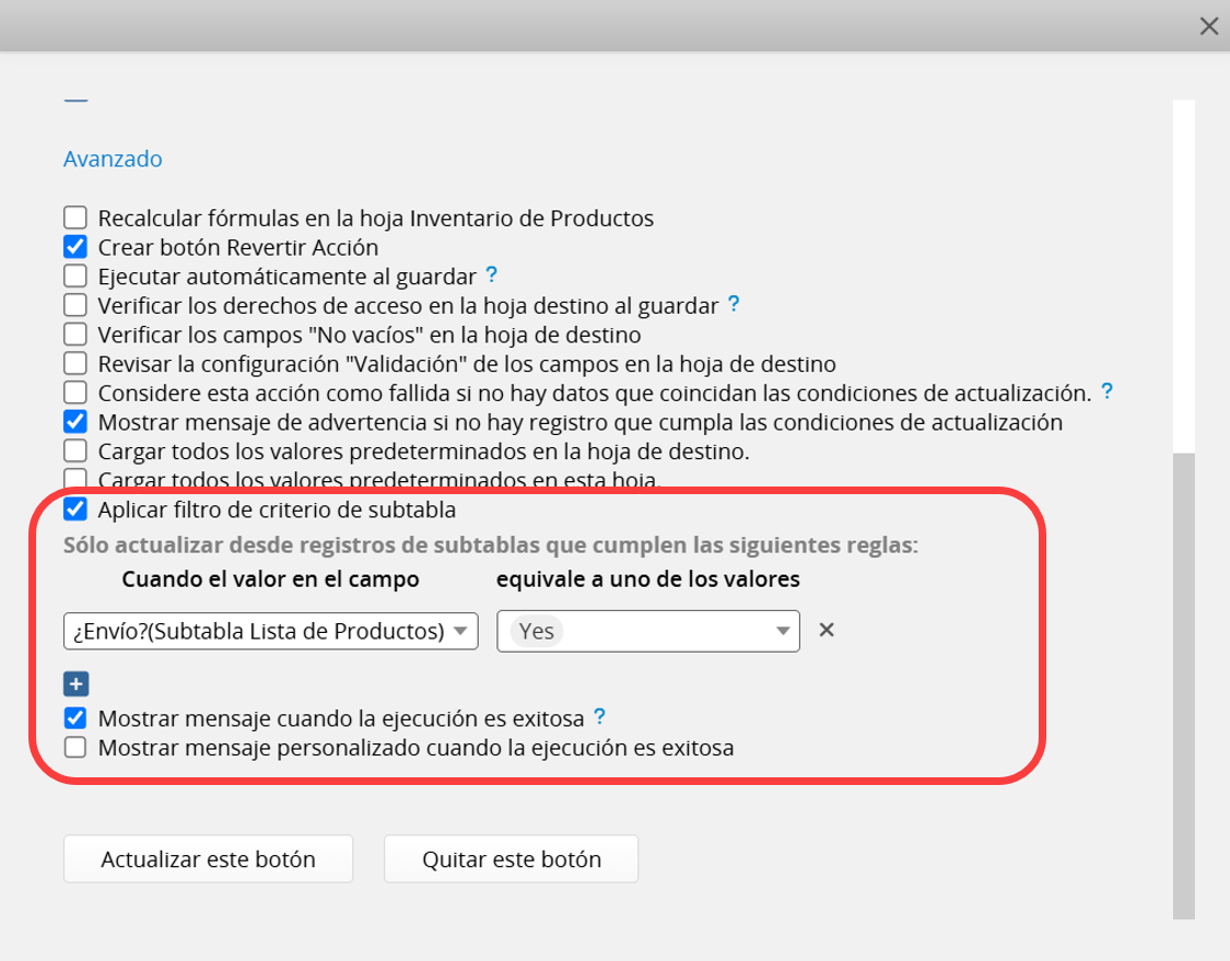

Configuración Avanzada: Aplicar Criterio de Filtro de Subtabla

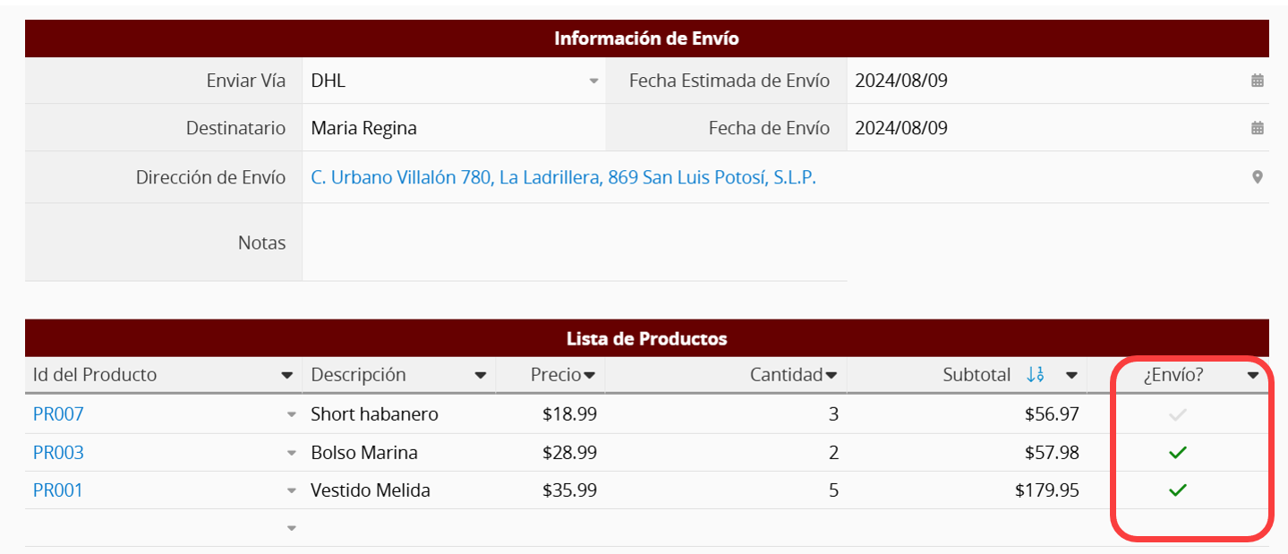

Si el registro incluye campos de subtabla, puedes aplicar un filtro para sólo actualizar registros de subtablas que coincidan con la condición designada.
Por ejemplo, en una "Orden de Envío", si solo se enviaron dos artículos y su subtabla incluye el campo "Envío Confirmado", puede aplicar los criterios de filtro de la subtabla en la configuración del botón de acción.
Utilizando el ejemplo a continuación, en la "Orden de Envío", inicialmente había tres artículos, pero finalmente solo se enviaron dos. La subtabla incluye un campo que indica cuáles dos artículos se enviaron:
Marca la opción Aplicar criterios de filtro de subtabla en la configuración avanzada. Los valores de los criterios de filtro también admiten variables. Para obtener más detalles, consulta este artículo.
Según los criterios establecidos, al presionar el botón solo se deducirán las cantidades de los artículos de la subtabla marcados como "Envío confirmado".

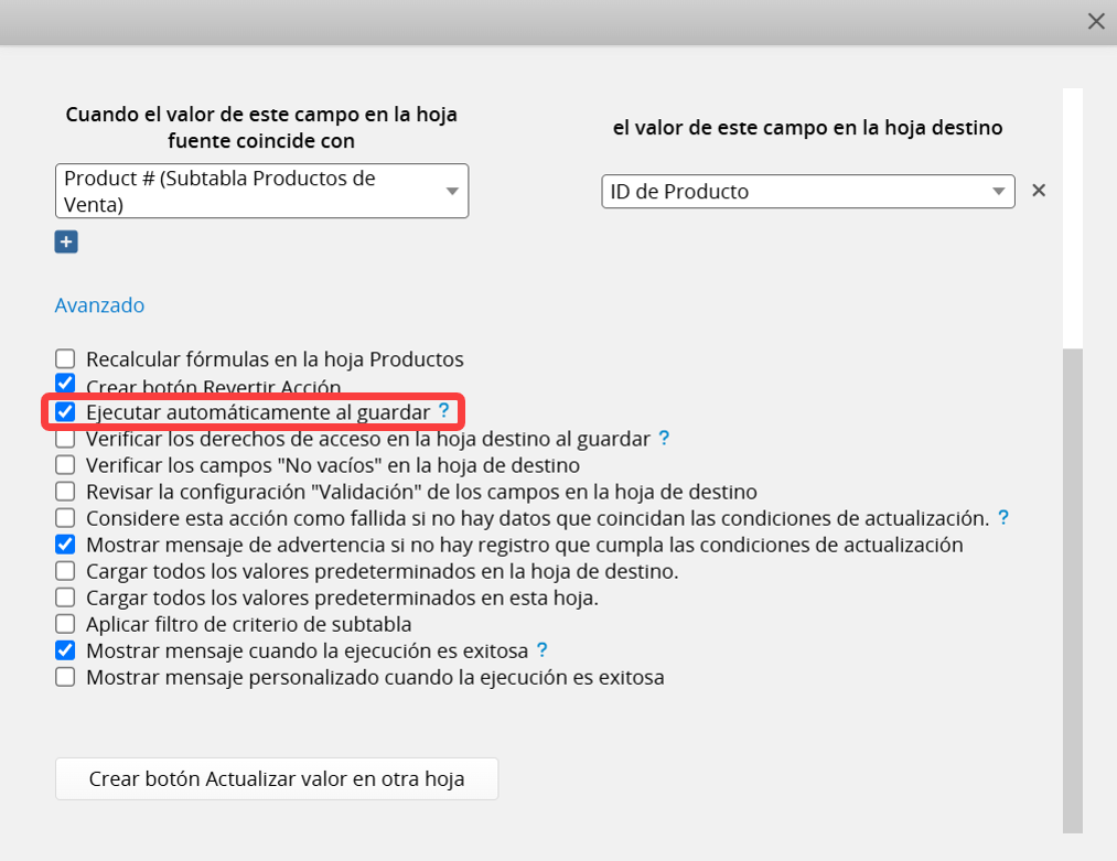

Escenario 1: Activar automáticamente el botón de acción después de cada actualización.
Al crear el botón de acción, marque la opción Ejecutar automáticamente al guardar en la configuración avanzada.
De esta manera, cada vez que se actualice y guarde la hoja, el botón de acción se ejecutará automáticamente y actualizará los valores de la hoja de destino.
Nota: Solo se puede configurar un conjunto de botones de acción para que se ejecuten automáticamente en una hoja. Si hay varios botones de actualización, configura los demás como se describe en el Escenario 2.

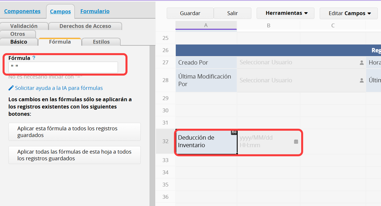

Escenario 2: Active manualmente el botón de acción después de cada actualización.
Aplicar la fórmula " " al campo de tiempo de ejecución generado por el sistema, lo que indica que los valores vacíos se rellenarán automáticamente para ejecuciones posteriores.
Después de actualizar la hoja, puedes hacer clic manualmente en el botón de acción para actualizar los valores en la hoja de destino.

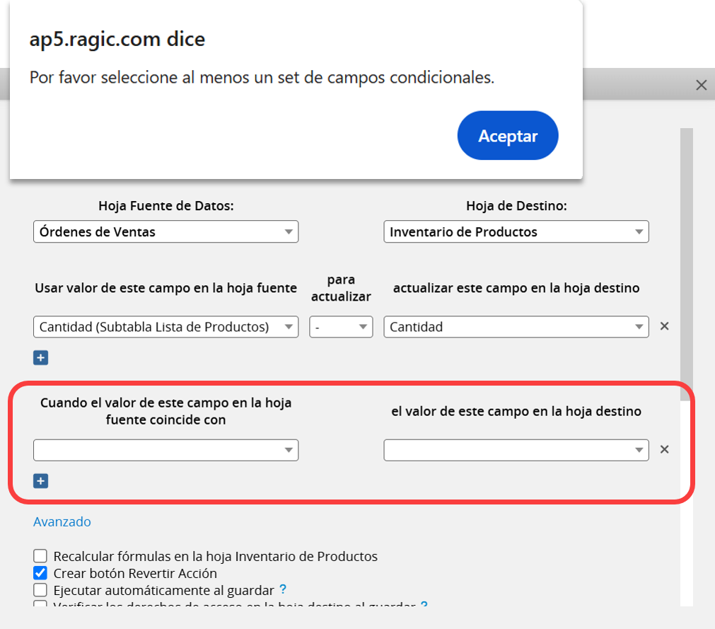

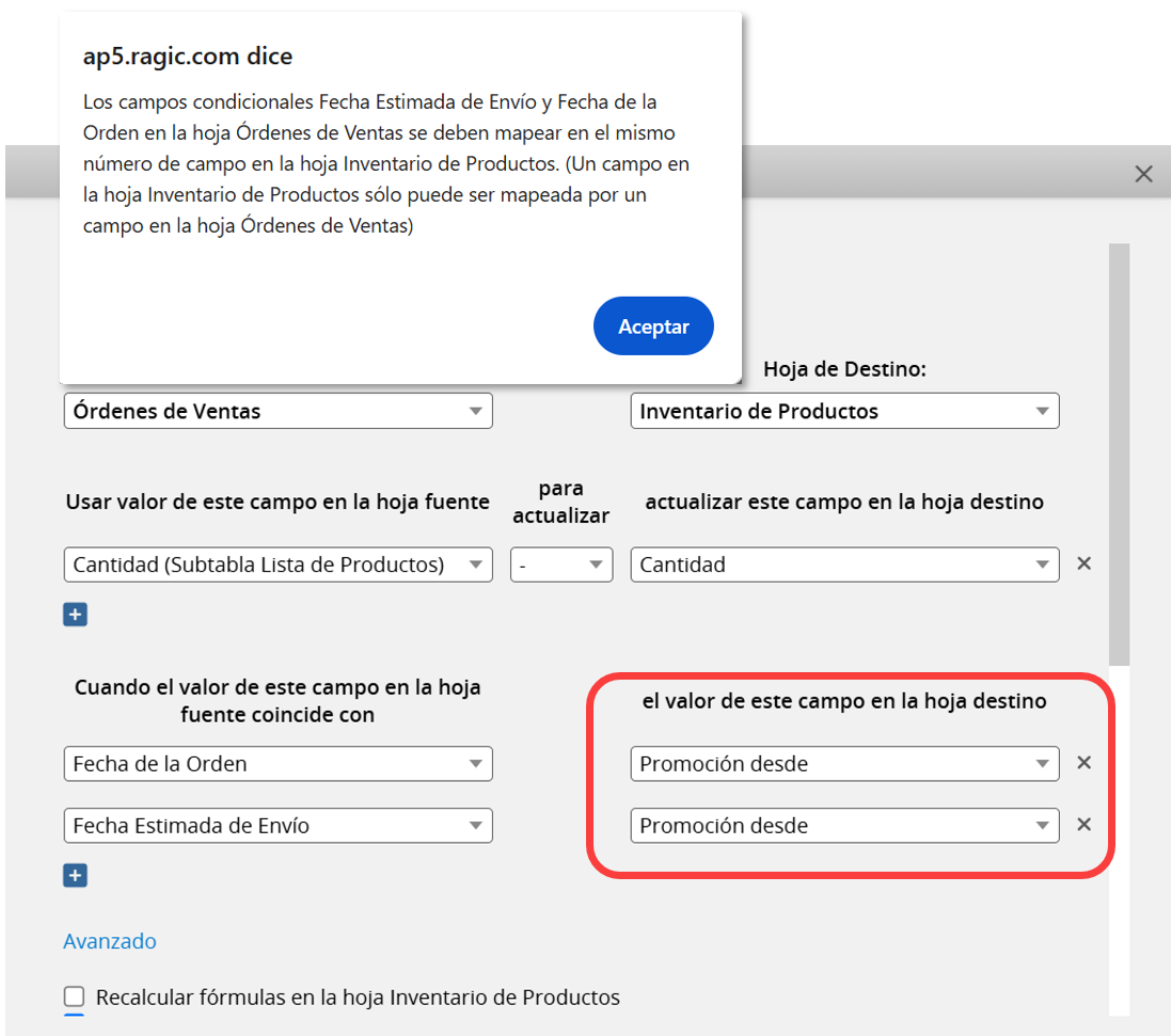

Errores Comunes y Recomendaciones para Configurar Condiciones
1. Para operaciones aritméticas, tanto el campo de origen como el de destino del botón de acción Actualizar valor en otra hoja deben ser campos numéricos. Para ingresar cadenas, utilice "=".
2. Necesitas al menos una condición.
3. No puedes configurar diferentes condiciones para el mismo campo en la hoja destino.
