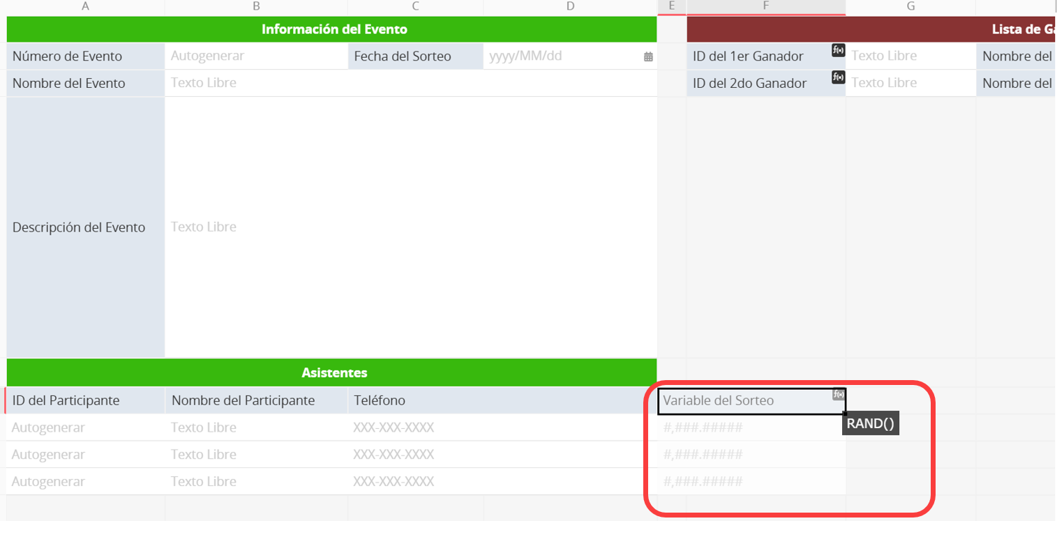

Ejemplo: Uso de RAND() para un sorteo aleatorio
1. En la hoja "Sorteo", agregue la subtabla "Participantes". Además de los detalles de los participantes, cree un campo "Variable del sorteo" con la fórmula RAND(). El sistema generará automáticamente un valor aleatorio entre 0 y 1 para cada registro de la subtabla.

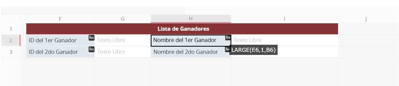

2. Crea un campo "Lista de ganadores" y aplica una fórmula que ordene por la "Variable del sorteo". Para seleccionar un ganador, ingresa la fórmula LARGE("Variable del sorteo", 1, "Nombre del participante") para obtener el nombre del participante correspondiente al registro mejor clasificado. Para seleccionar varios ganadores, cree campos "Lista de ganadores" adicionales para recuperar los primeros registros.

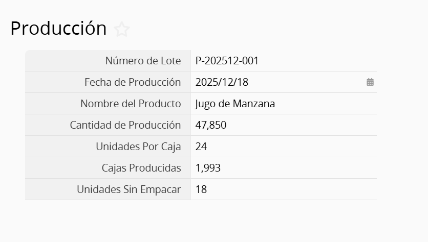

Ejemplo: Puedes utilizar la función MOD en el embalaje de producción para determinar cuántas cajas llenas se pueden embalar y cuántos artículos quedan, lo que ayuda con la planificación de la producción y las operaciones de embalaje.
En la hoja "Registro de Producción", utiliza FLOOR("Cantidad de Producción" / "Unidades por Caja") en el campo "Cajas Producidas" para calcular el número de cajas llenas.
Luego, utiliza MOD("Cantidad Total de Producción", "Unidades por Caja") en el campo "Unidades sin Empacar" para encontrar las unidades restantes que no llenan una caja completa.

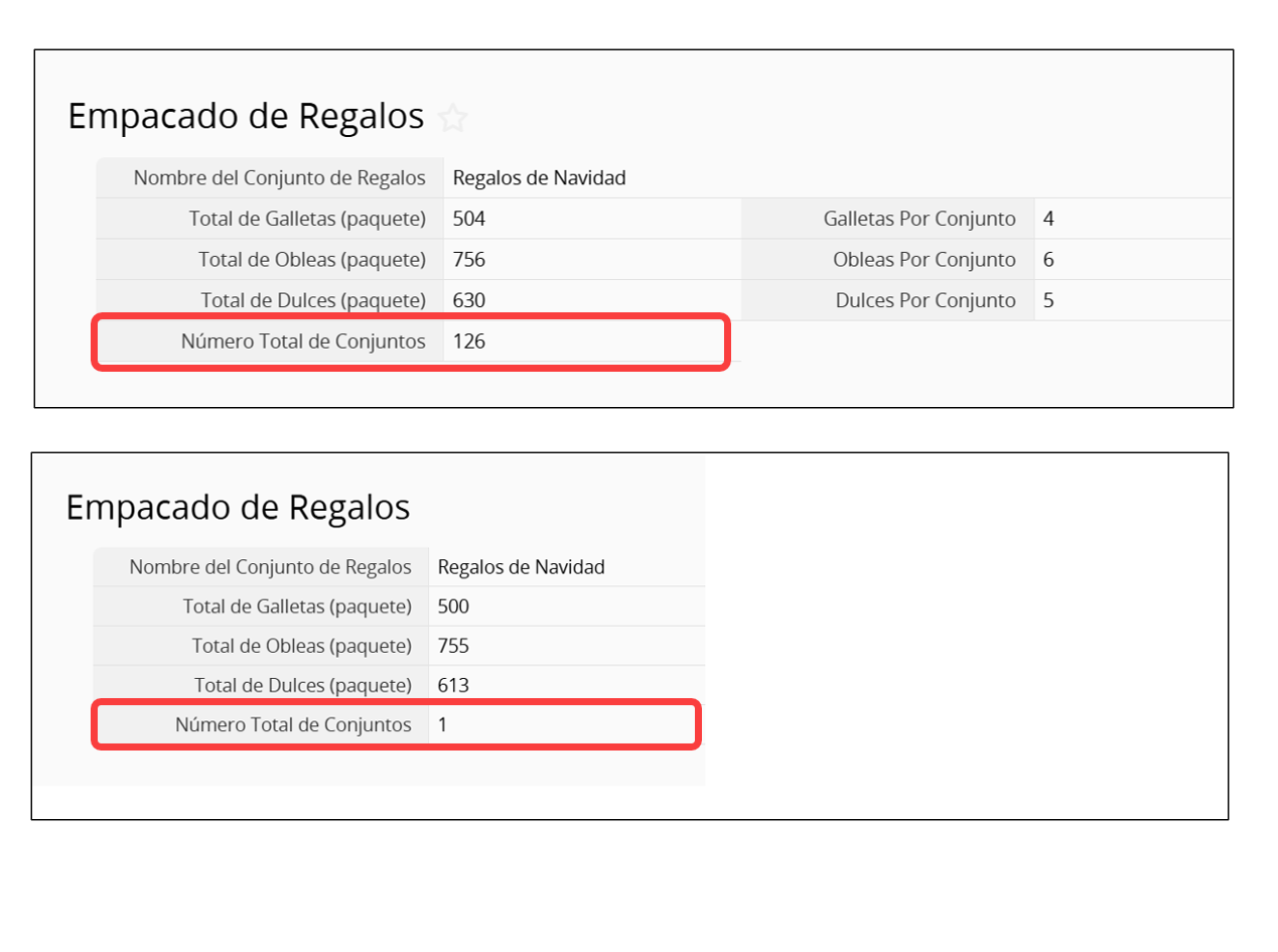

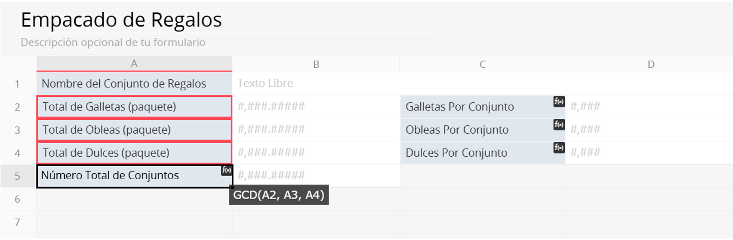

Ejemplo: Cálculo del empacado de regalos.
En la hoja "Empacado de regalos", aplica la fórmula GCD(A2, A3, A4) en el campo "Número total de sets de regalo" para calcular cuántos sets de regalo completos se pueden armar con tres productos: galletas, obleas y dulces. A2, A3 y A4 representan los campos de cantidad de cada producto.
Por ejemplo, si la fábrica produce "504 paquetes de galletas", "756 paquetes de obleas" y "630 paquetes de dulces", el sistema devolverá un máximo común divisor de 126, lo que significa que los productos se pueden dividir en 126 lotes de regalo. Cada lote contendría "4 paquetes de galletas", "6 paquetes de obleas" y "5 paquetes de dulces".
Si el resultado es 1, indica que las cantidades no se pueden dividir en partes iguales, lo que ayuda a confirmar la viabilidad del empaquetado y permite al personal planificar el proceso de empaquetado de forma más eficiente.

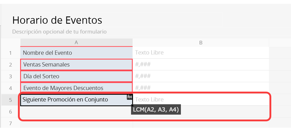

Ejemplo: Programación de eventos recurrentes
Supongamos que una empresa realiza tres promociones recurrentes: una oferta semanal cada 7 días, un sorteo cada 10 días y un gran descuento cada 30 días. En el campo "Próximo día de promoción conjunta", introduzca la fórmula LCM(A2, A3, A4), donde A2, A3 y A4 representan los campos del ciclo del evento. El sistema devolverá un mínimo común múltiplo de 210.
Esto significa que las tres promociones se alinearán cada 210 días, lo que permitirá a la empresa organizar un evento combinado y coordinar el marketing, la logística y el inventario con anticipación para lograr operaciones más fluidas.

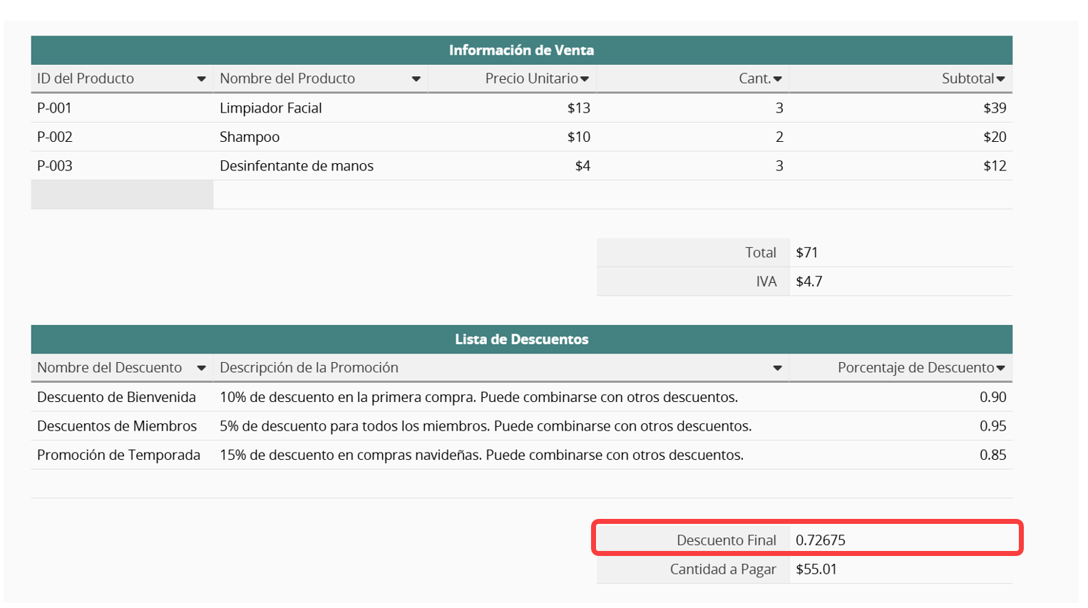

Ejemplo: Cálculo de un descuento acumulado en un pedido
Si un pedido cumple los requisitos para varios descuentos de la subtabla "Lista de descuentos", cree un campo llamado "Descuento final" y aplique la fórmula PRODUCT("Tasa de descuento"). El sistema multiplicará automáticamente todas las tasas de descuento para calcular el descuento acumulado total del pedido.

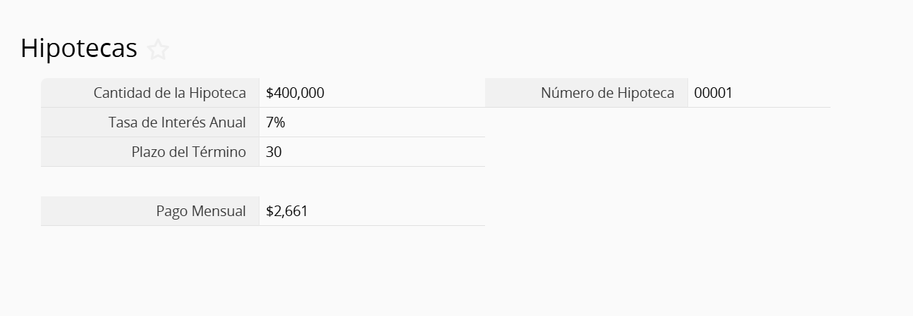

Ejemplo: Cálculo del pago mensual de la hipoteca
Cree una calculadora de hipotecas donde los usuarios ingresen el "Importe del préstamo", la "Tasa de interés anual" y el "Plazo del préstamo".
En el campo "Pago mensual", aplique la fórmula:
PMT("Tasa de interés anual"/12, "Plazo del préstamo"*12, "Importe del préstamo")
El sistema calculará automáticamente el pago mensual de la hipoteca, lo que ayudará a los usuarios a estimar y planificar rápidamente la financiación de su vivienda.
