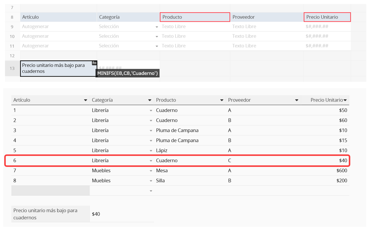

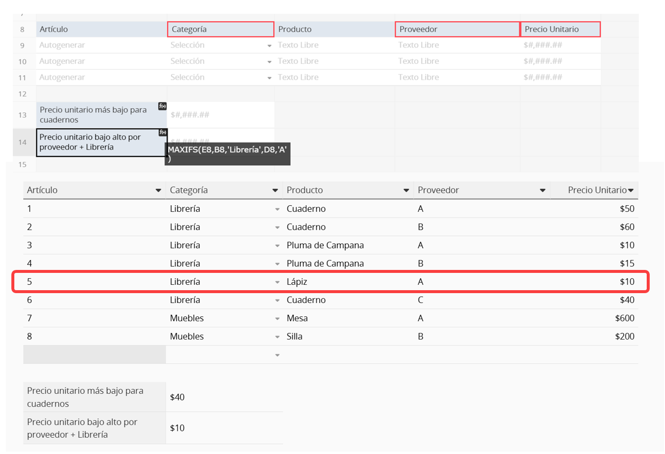

Función MAXIFS
Devuelve el valor máximo de un rango según uno o más criterios. Normalmente se utiliza para encontrar el precio más alto, el importe o la fecha más reciente.
Fórmula Sintaxis
MAXIFS MAXIFS(rango_máximo, rango_criterios1, criterios1, [rango_criterios2, criterios2], ...)
Argumentos:
rango_máximo (requerido): El rango del campo de la subtabla donde se busca el valor máximo.
rango_criterios1 (requerido): El primer rango utilizado para filtrar los datos coincidentes.
criterios1 (requerido): La condición aplicada a criteria_range1; puede ser un número, texto o fórmula.
[rango_criterios2, criterio2] (opcional): Pares adicionales de rango-condición. Solo se incluyen en el cálculo los registros que cumplen todas las condiciones.
Ejemplo 1 (Criterio único): Encuentre el precio unitario más alto de un artículo específico.
En la hoja "Registro de cotización", ingresa MAXIFS("Precio unitario", "Artículo", "Cuaderno") para encontrar el precio unitario más alto de "Cuaderno".

Función MINIFS
Devuelve el valor mínimo en un rango basado en uno o más criterios, normalmente utilizado para encontrar el precio más bajo, la cantidad más pequeña o la fecha más temprana.
Fórmula Sintaxis
MINIFS MINIFS(rango_mín, rango_criterios1, criterios1, [rango_criterios2, criterios2], ...)
Argumentos:
rango_mín (requerido): El rango del campo de la subtabla donde se busca el valor mínimo.
rango_criterios (obligatorio): El primer rango utilizado para filtrar los datos coincidentes.
criterio1 (requerido): La condición aplicada a criteria_range1; puede ser un número, texto o fórmula.
[rango_criterios2, criterios2] (opcional): Pares adicionales de rango-condición. Solo se incluyen en el cálculo los registros que cumplen todas las condiciones.
Ejemplo 1 (criterio único):Encuentre el precio unitario más bajo para un artículo específico.
En una hoja de "Registro de cotización", ingrese MINIFS("Precio unitario", "Artículo", "Cuaderno") para encontrar el precio unitario más bajo para "Cuaderno".
Ejemplo 2 (Criterios Múltiples): Devuelve el precio unitario más bajo por categoría y proveedor. Para encontrar el precio unitario más bajo donde la categoría es "Papelería" y el proveedor es "Proveedor A", introduce: MINIFS("Precio Unitario", "Categoría", "Papelería", "Proveedor", "A").
El sistema devolverá el valor más bajo entre los registros que cumplan ambas condiciones.
