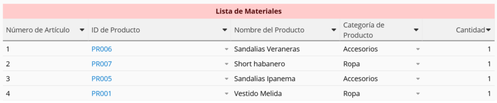

Configurar Números en Secuencia para Datos de Subtabla
Si quieres agregar números en secuencia para cada registro de subtabla, no se recomienda usar campos de valores autogenerados. Ya que la enumeración continúa a través de diferentes subtablas en lugar de generar secuencias separadas para cada una.
Si quieres que cada subtabla incie la enumeración desde el principio, puedes elegir un campo de texto libre o numérico y fijar el valor predeterminado como $SEQ.
Después de configurar esto, cada subtabla inciará la enumeración con "1".

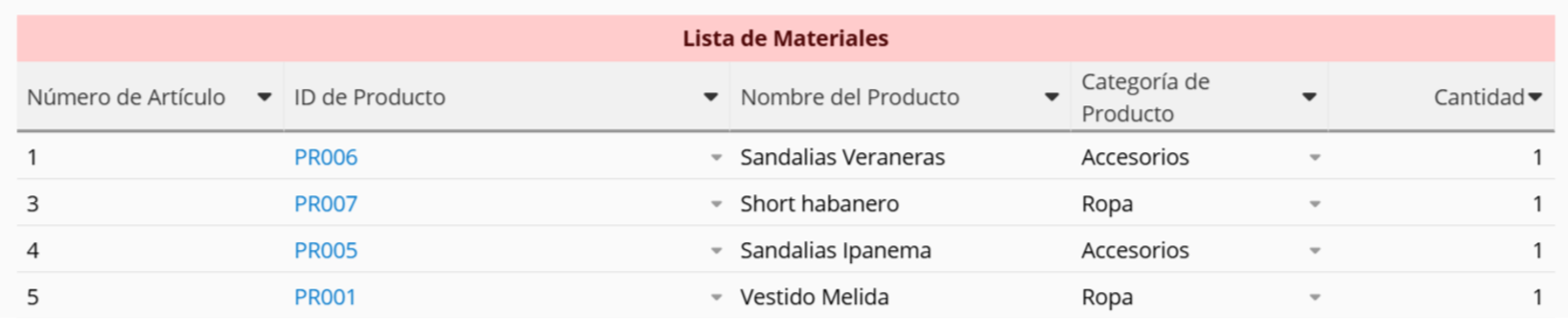

Restablecer la Secuencia de Números en Datos de Subtabla
A veces, la eliminación de registros de una subtabla u otros factores pueden provocar que los números de secuencia de la subtabla dejen de ser consecutivos. Para restablecer el orden, puedes seguir los pasos que se indican a continuación.

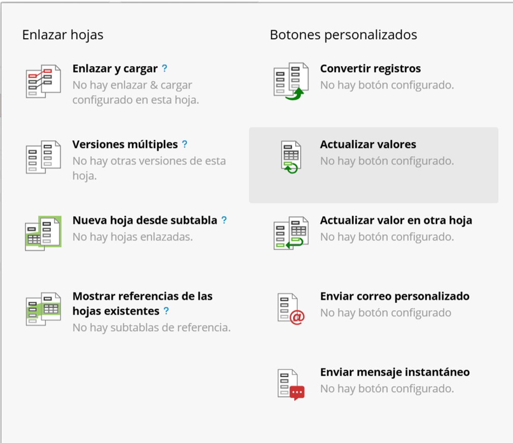

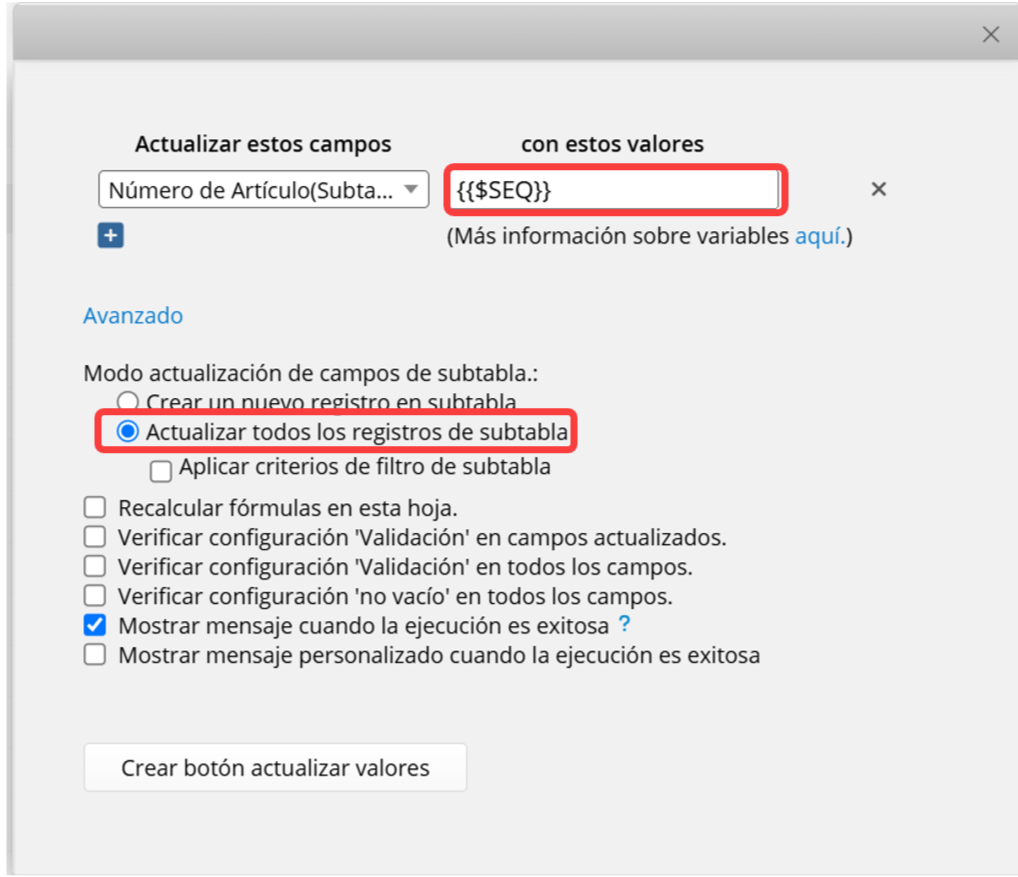

Ve al Modo Diseño de la hoja, haz clic en Herramientas y elige actualizar valores.
Elige el campo de subtabla con el valor predeterminado $SEQ e ingresa {{$SEQ}} bajo "con estos valores". También recuerda seleccionar actualizar todos los registros de subtabla bajo la Configuración Avanzada.
Guarda el diseño después de crear el botón.
Después de hacer clic en el botón, los números de secuencia se reordenarán automáticamente para que sean consecutivos, de 1,3,4,5 a 1,2,3,4.
Antes:

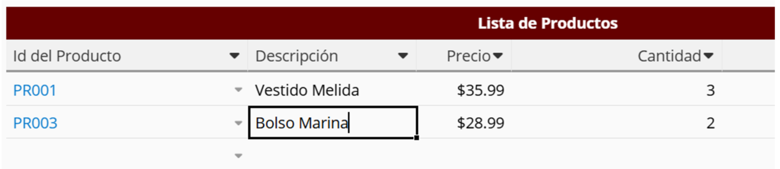

Ingresar Datos en Subtablas
Al usar subtablas, los usuarios pueden ingresar muchos subregistros que pertenecen al registro principal. Inicialmente, la subtabla mostrará tres filas vacías para ingresar datos, pero a medida que el usuario ingresa información, se mostrarán más filas adicionales.

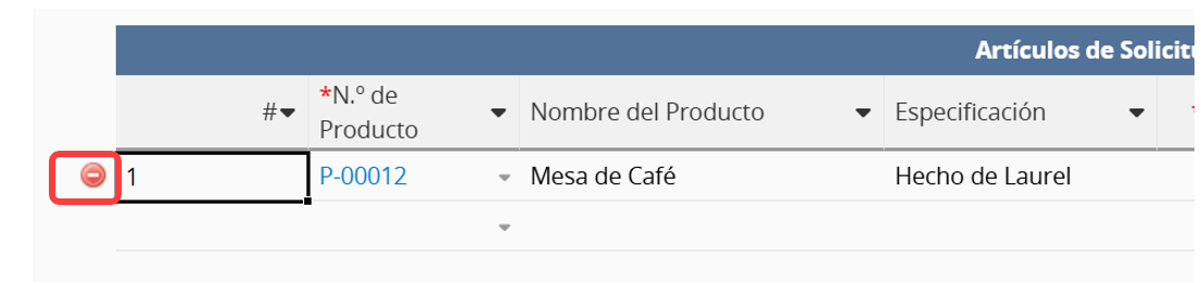

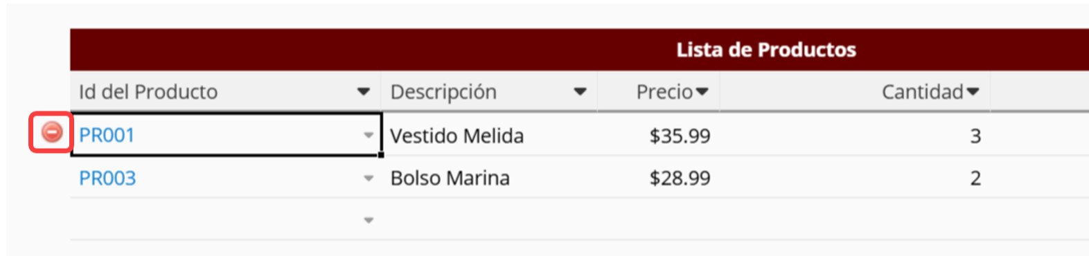

Eliminar Datos de Subtablas
Al editar datos de subtablas, puedes hacer clic en el ícono de eliminar situado a la izquierda de una fila para eliminarla por completo.

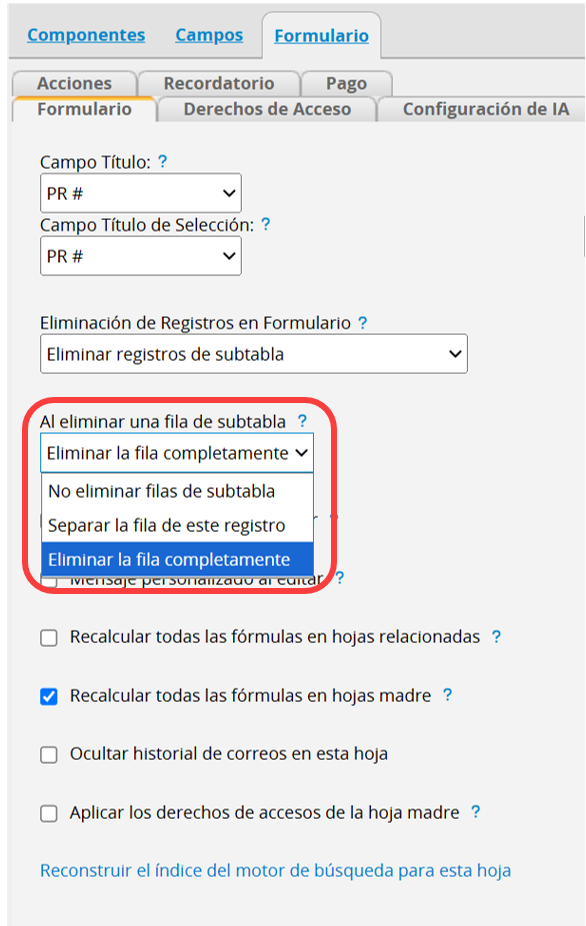

Puedes configurar la política de eliminación para los registros de la subtabla en Configuración del formulario en el Modo Diseño. Hay tres opciones:
1. No eliminar filas de subtablas: Los usuarios no podrán eliminar filas completas de la subtabla.
2. Separar la fila de este registro: Si una subtabla en esta hoja tiene una nueva hoja creada desde la subtabla o es una subtabla de referencia, al eliminar un registro de la subtabla, el registro correspondiente permanecerá en la hoja enlazada, pero se desenlazará de esta hoja.
3. Eliminar la fila completamente: Si una subtabla en esta hoja tiene una nueva hoja creada desde la subtabla o es una subtabla de referencia, al eliminar un registro de la subtabla, el registro también se eliminará de la hoja enlazada.

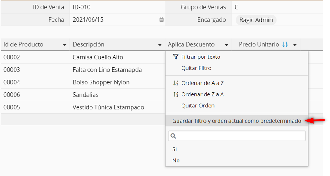

También tienes la opción de configurar un filtro u orden predeterminado en subtablas para determinar cómo se mostrarán los resultados al visualizar tus registros.
Desde el menú desplegable, haz clic en Guardar filtro y orden actual como predeterminado.
Los filtros predeterminados pueden ser eliminados al seleccionar Quitar filtro y orden predeterminado desde el mismo menú.
