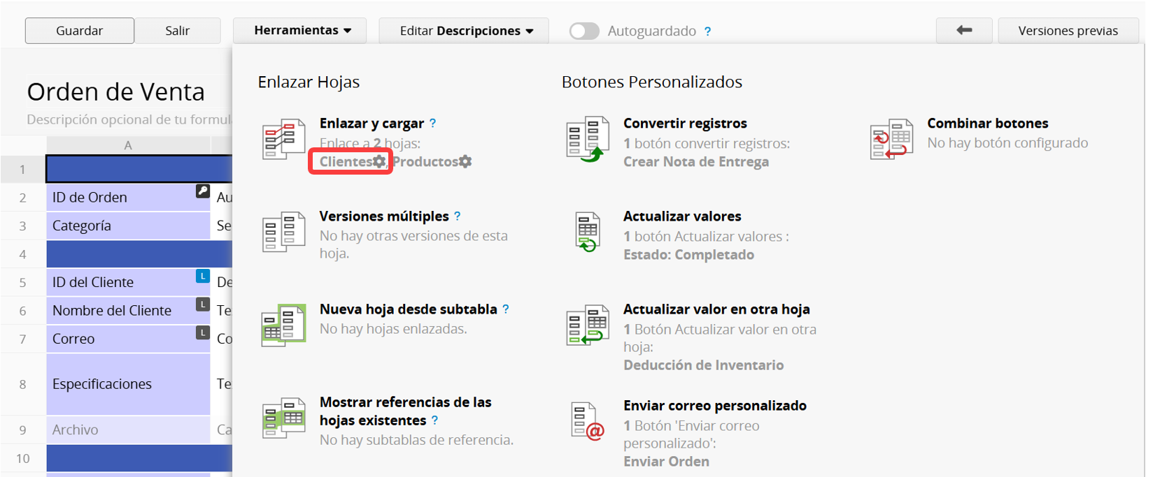

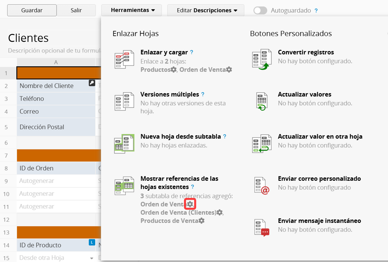

Primero, accede al Modo de diseño de la página del formulario "Orden de venta". En el menú Herramientas, en Hojas enlazadas, asegúrate de que esté enlazado a la hoja "Clientes" en Enlazar y cargar.

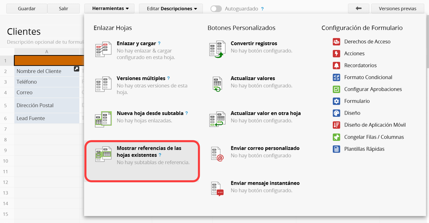

Después, regresa al Modo de diseño de la hoja "Clientes" y selecciona Mostrar referencias de hojas existentes en Enlazar Hojas.

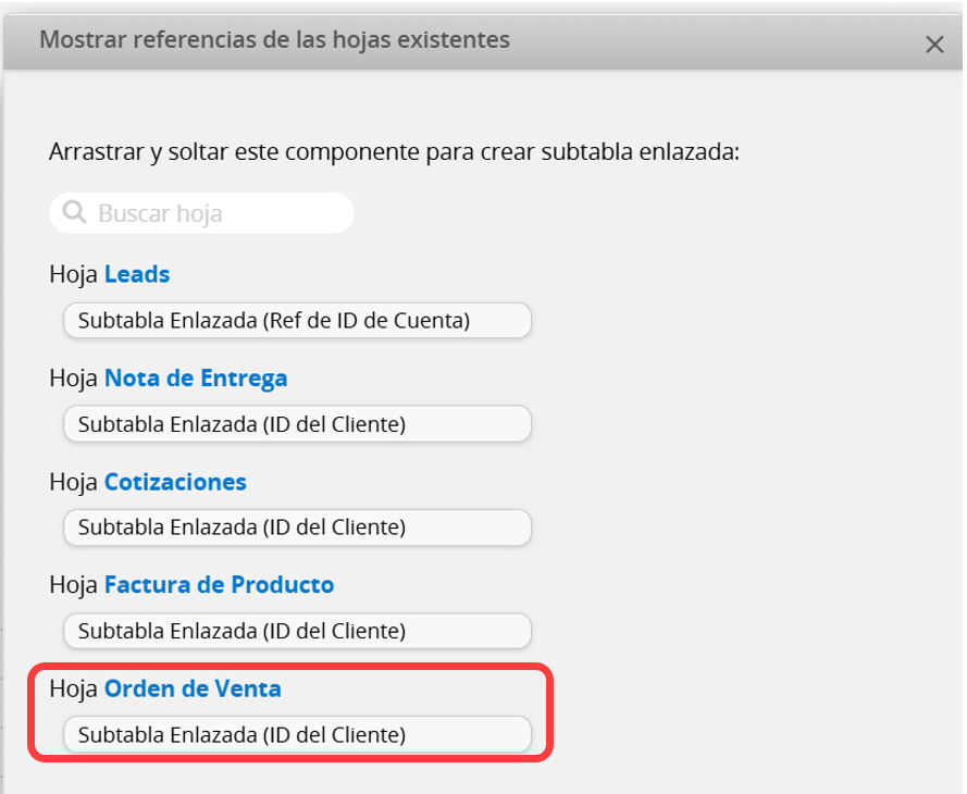

Se mostrarán automáticamente todas las hojas enlazadas. Puedes buscar y seleccionar directamente la hoja que deseas agregar como Subtabla de referencia desde esta lista.

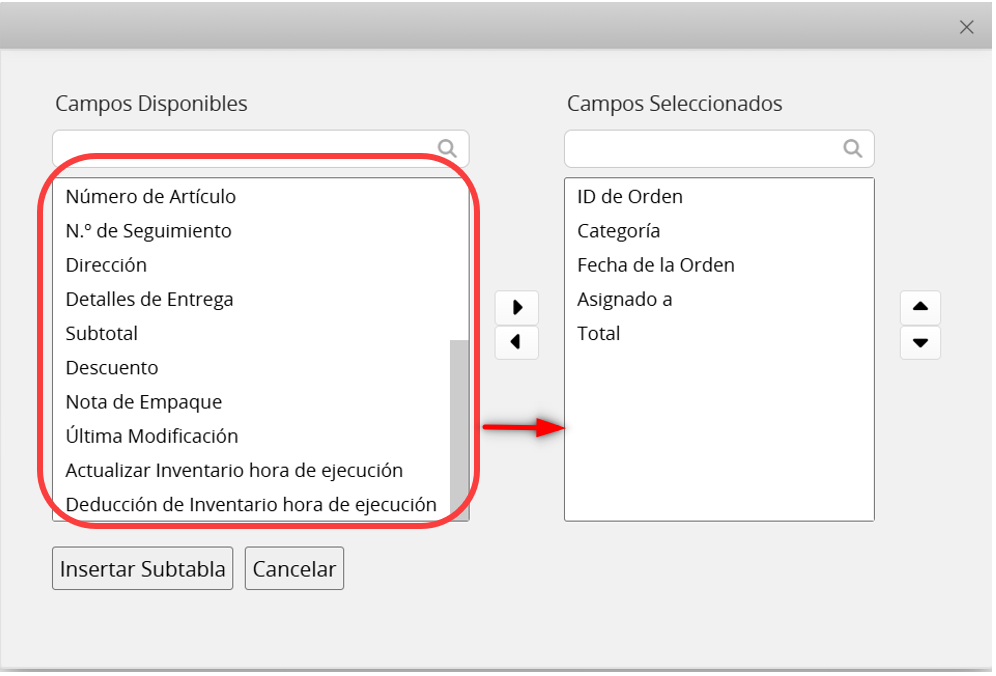

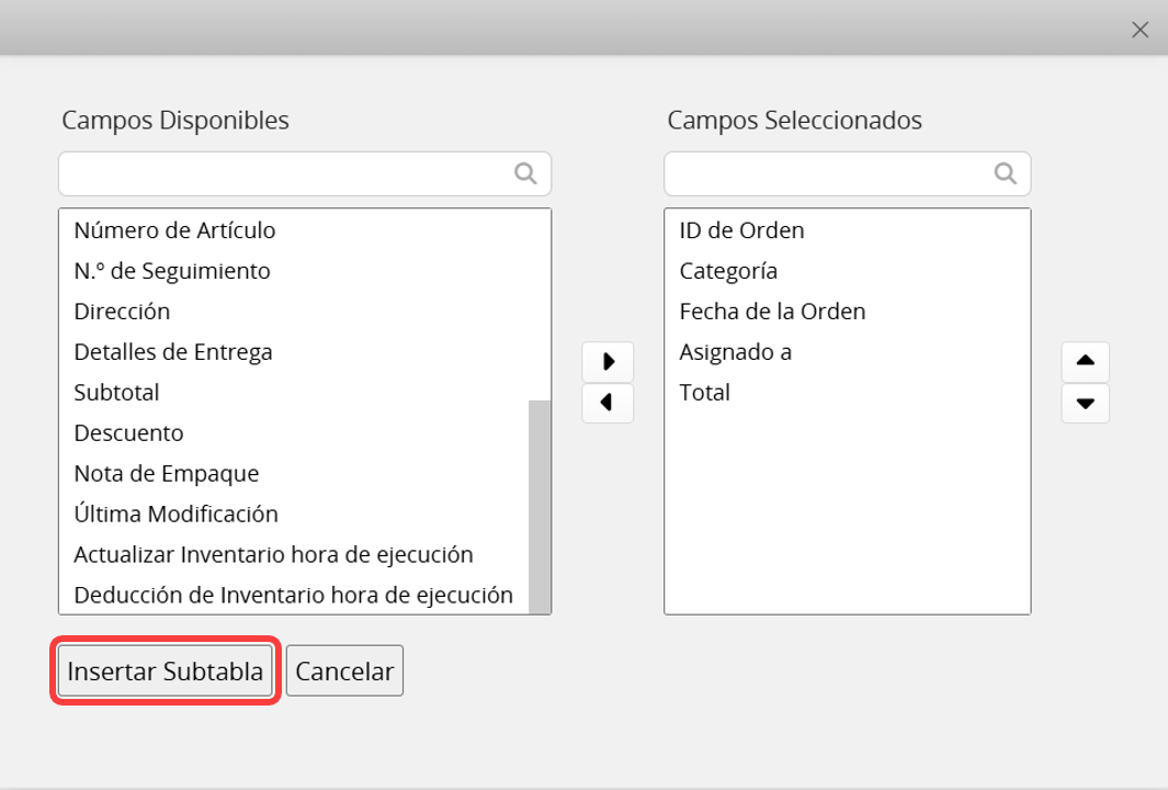

En la ventana del selector de campos, usa las flechas para colocar los campos que deseas incluir en la subtabla en Campos Seleccionados y mover los que no deseas mostrar a Campos Disponibles. Ajusta el orden de los campos en Campos Seleccionados con las flechas arriba y abajo.

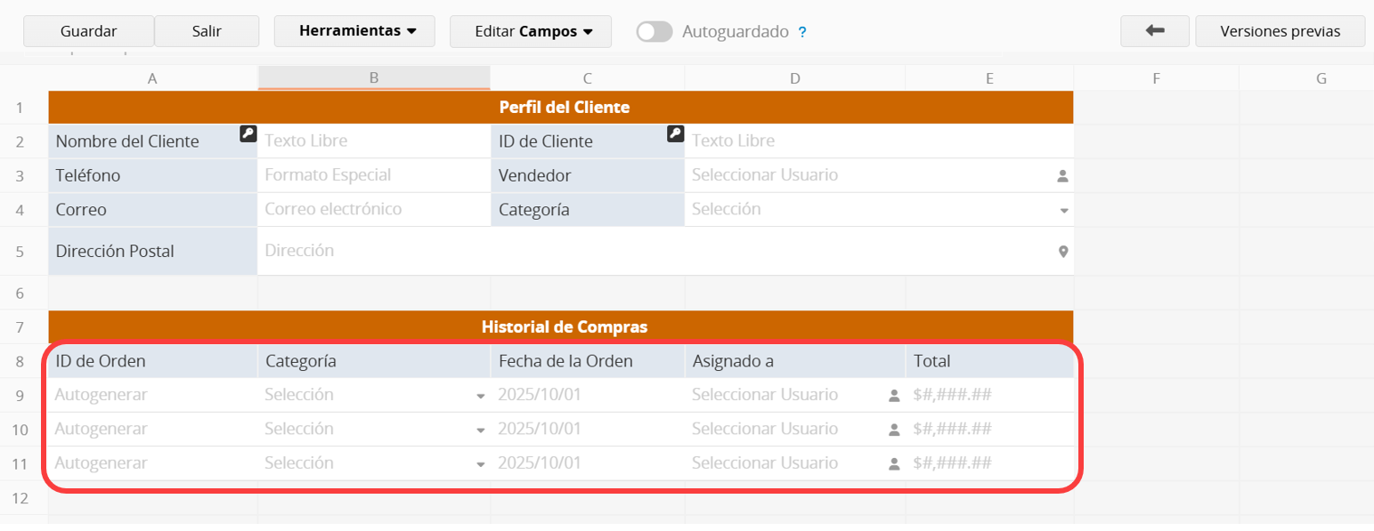

Una vez completado, haz clic en el botón Insertar subtabla y guarda el diseño. Luego se agregará la subtabla de referencia a la hoja.

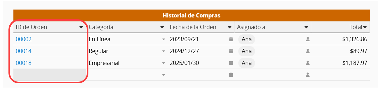

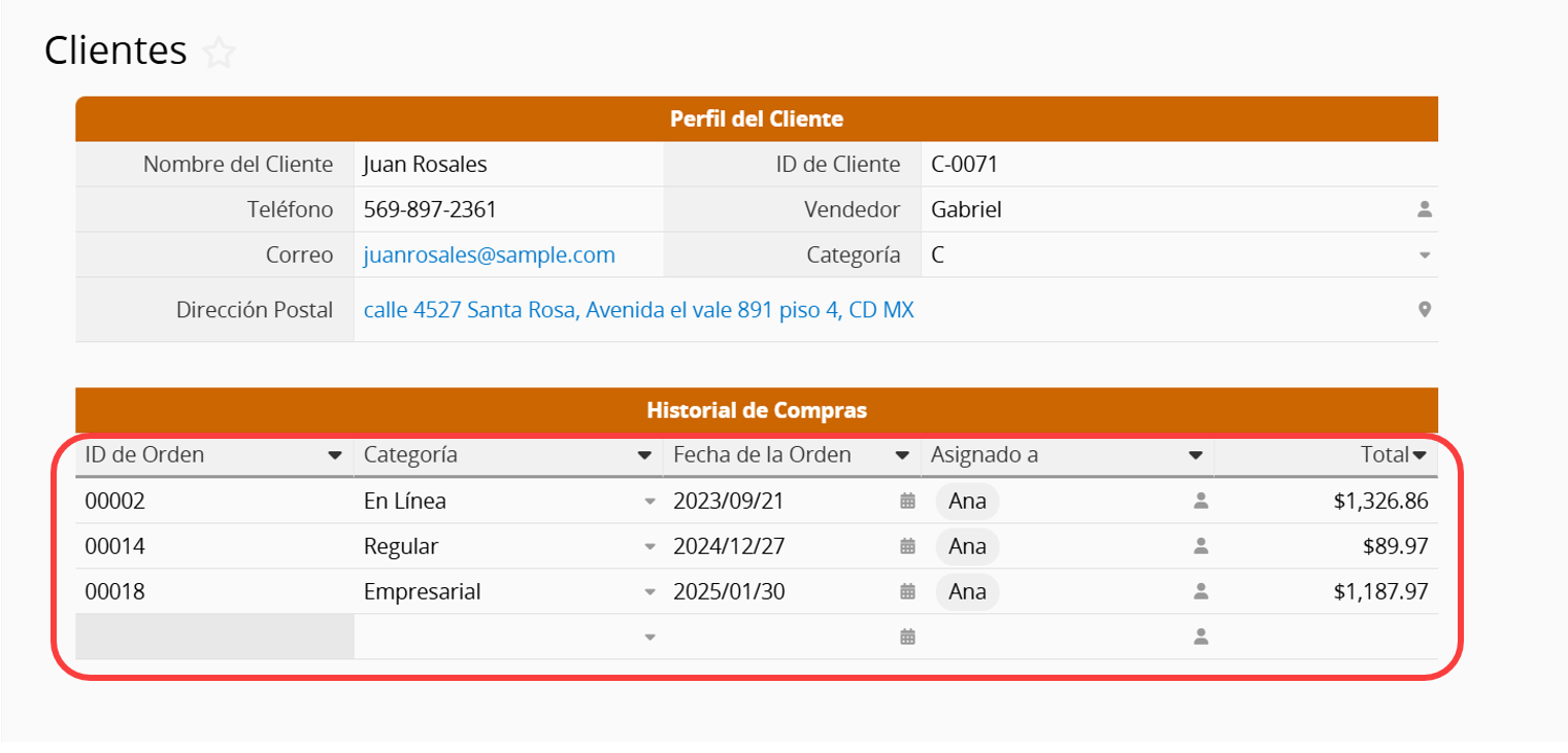

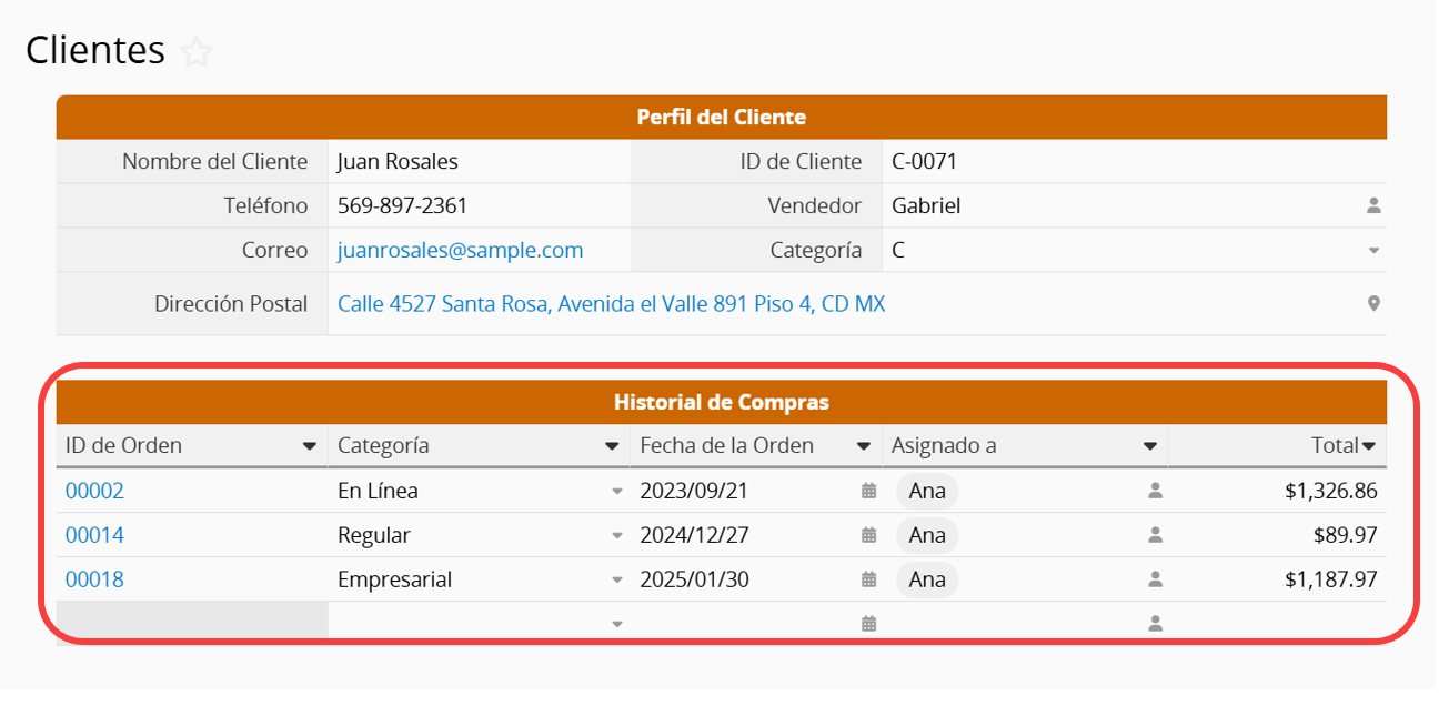

Puedes ver que la subtabla de referencia en la hoja "Clientes" consolida automáticamente todos los registros de pedidos anteriores para ese cliente.

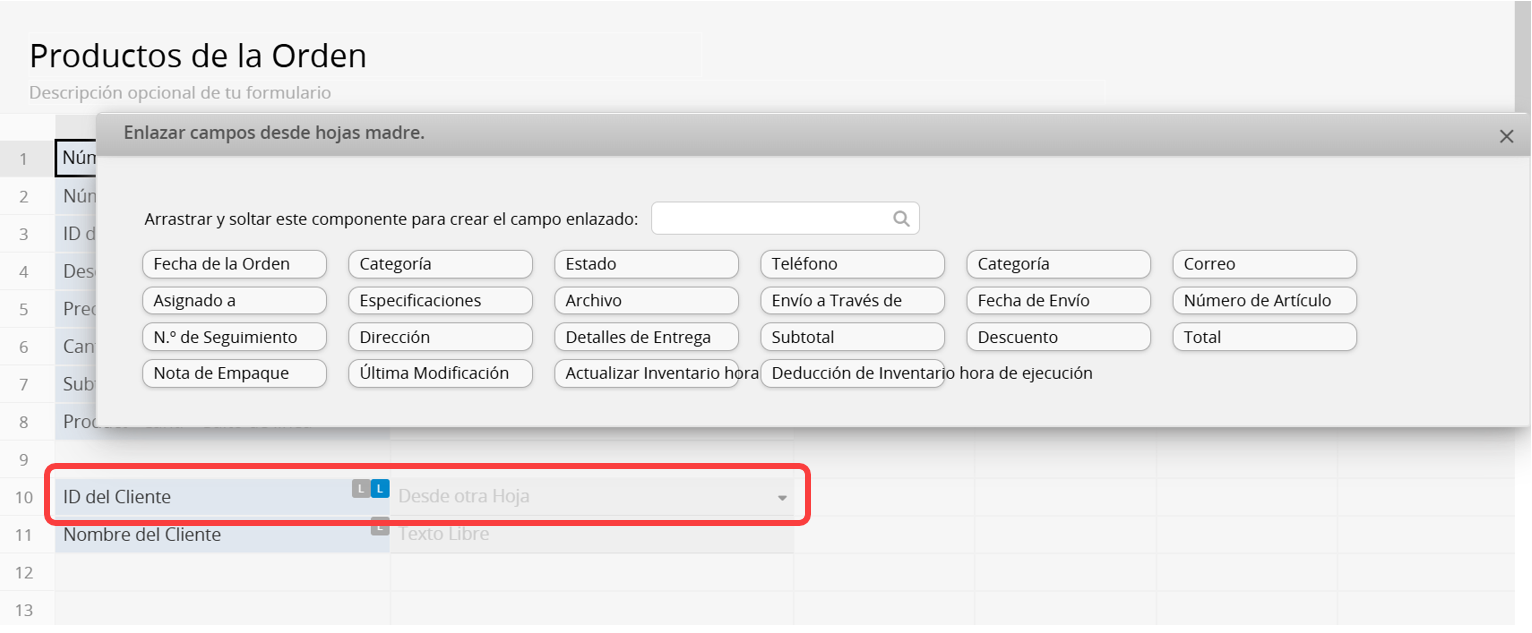

2. Utiliza Enlazar Campos desde Hojas Madre para incluir el campo "ID de cuenta" de la hoja principal ("Orden de venta") en la nueva hoja.

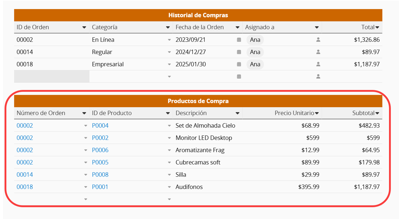

3. De forma similar a Mostrar datos de campos independientes en una subtabla de referencia, utiliza Mostrar referencias de hojas existentes para completar la subtabla de referencia con datos de la nueva hoja.

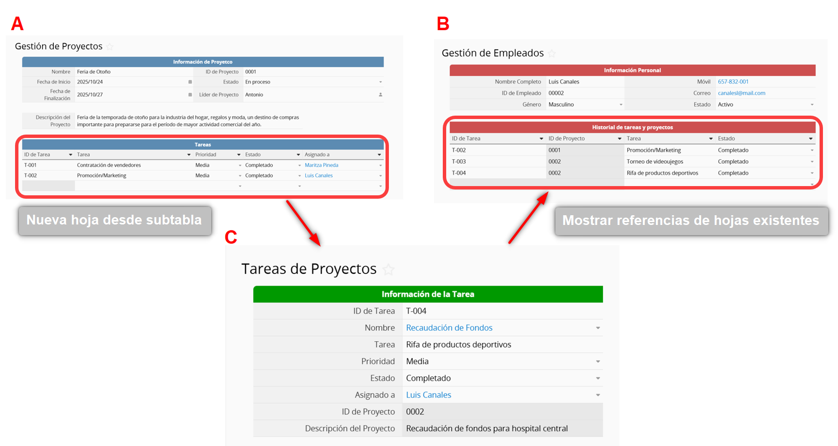

Por ejemplo, hay una hoja "Gestión de empleados" que tiene una relación de Enlazar y cargar con la hoja "Gestión de proyectos" a través del campo "Propietario" en la subtabla de tareas, y deseas mostrar todas las "Tareas del proyecto" asignadas a un empleado como una subtabla dentro de la hoja "Gestión de empleados".
Al igual que el método anterior, crea una hoja independiente de esa subtabla con la función Nueva Hoja desde Subtabla, luego completa la subtabla de referencia usando Mostrar referencias desde hojas existentes en la hoja de destino.

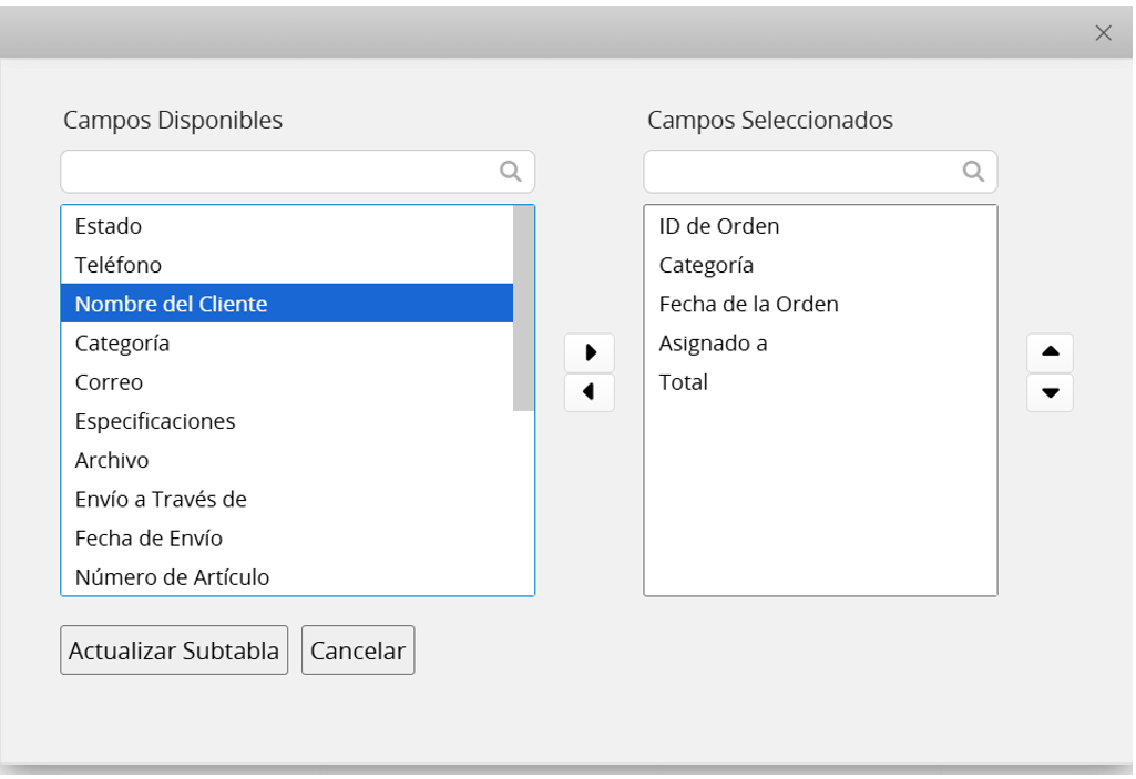

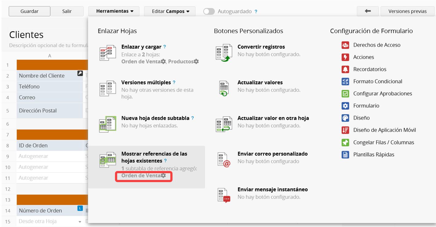

Al agregar nuevos campos a la hoja de origen que también quieras incluir en la subtabla de referencia, navega a Herramientas para encontrar la hoja de origen que aparece en Mostrar referencias de hojas existentes en la sección Enlazar Hojas y luego haz clic en el nombre de la hoja.
En la ventana emergente, agrega los campos que desees incluir en Campos seleccionados.

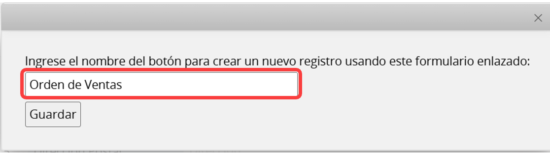

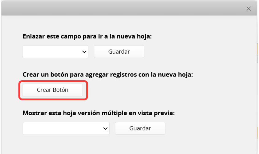

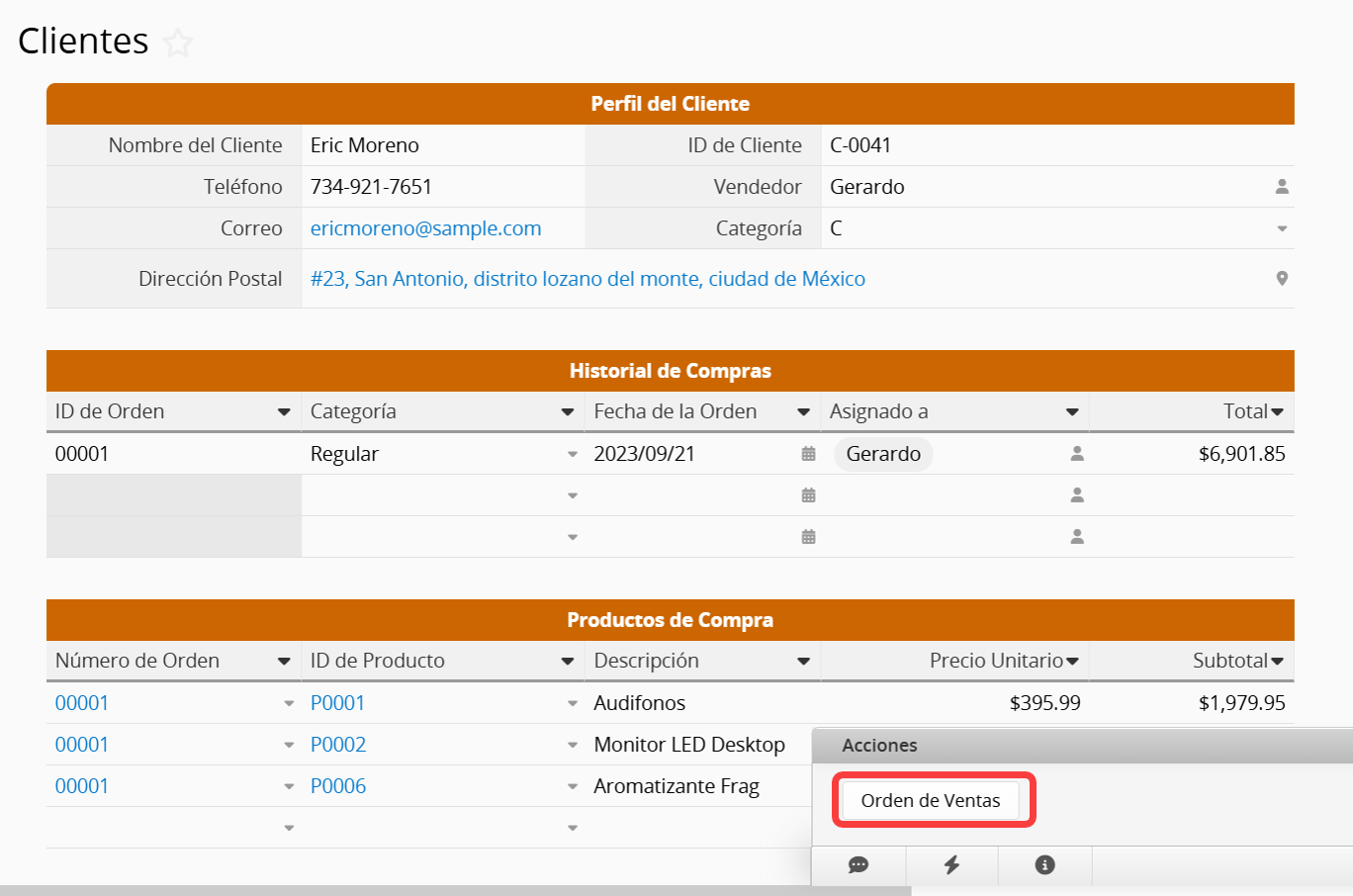

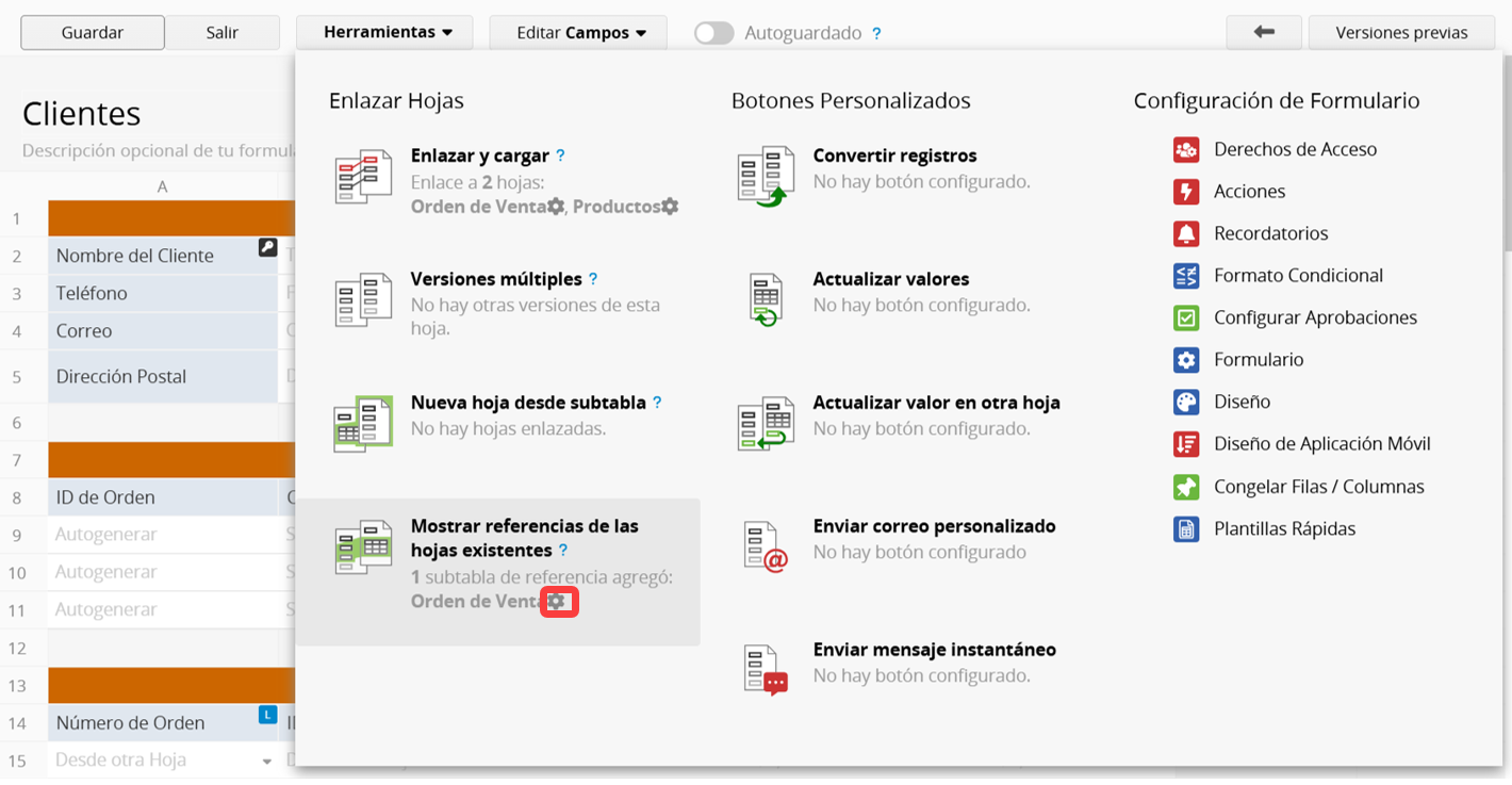

Puede agregar un botón para cambiar rápidamente y crear un nuevo registro en la hoja de origen a la que hace referencia esta subtabla. Navega a la lista de hojas enlazadas en Mostrar referencias de hojas existentes en el menú Herramientas, luego haz clic en el ícono de configuraciones junto a la hoja.
Haz clic en "Crear botón" y nombra el botón en la ventana.
Al hacer clic en el botón, se abrirá directamente la hoja de origen.
A continuación, puedes agregar nuevos registros a la hoja de origen y los campos enlazados correspondientes se completarán automáticamente.

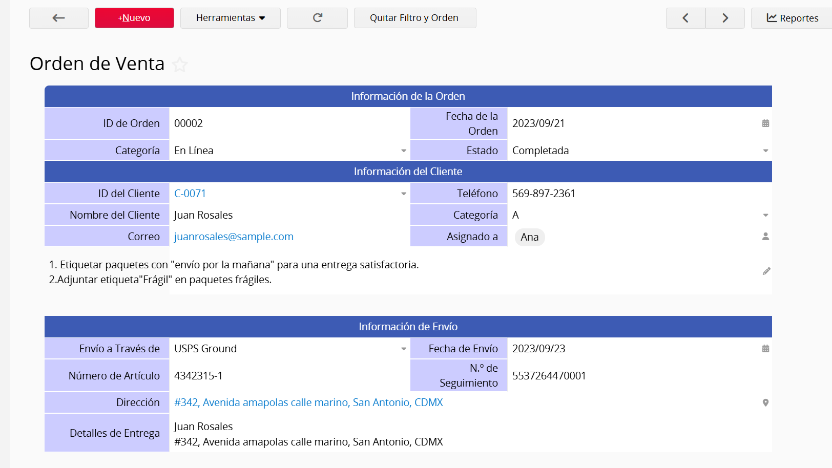

Por ejemplo, en la hoja "Clientes" con una subtabla de referencia que contiene "Registro de orden de venta", vinculada mediante Mostrar referencias de hojas existentes a la hoja "Orden de venta".

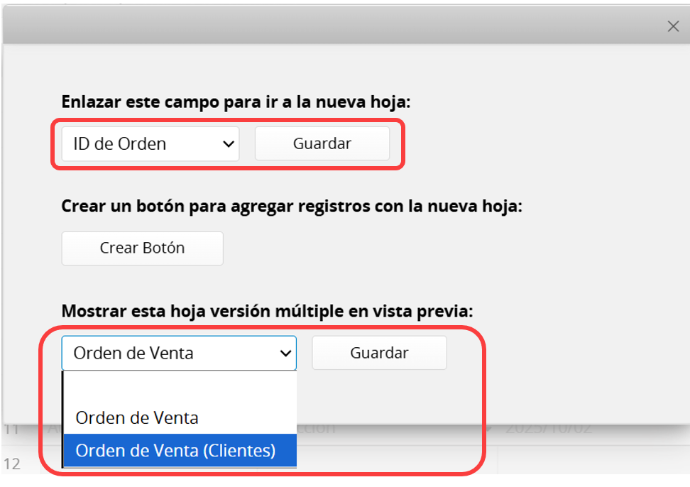

En el Modo de diseño de la página de formulario, navega hasta Herramientas. Haz clic en el ícono de configuraciones junto a la hoja "Orden de venta", que aparece en Mostrar referencias de hojas existentes.
Selecciona el campo "Número de orden" en Crear un enlace en este campo para ir a la nueva hoja. Si la hoja de origen referenciada tiene Versiones Múltiples, puedes establecer una versión predeterminada para mostrar.
Después de guardar y salir del modo de diseño, notarás que los valores de los campos seleccionados se han convertido en enlaces.
