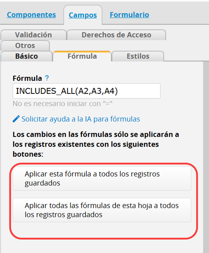

Las calculaciones serán realizadas al ingresar los datos por primera vez. El valor será guardado una vez que se guarden los cambios en el registro.
Por defecto, los valores que ya están guardados en su base de datos no serán modificados al cambiar la fórmula en la hoja. Esto se debe a que en la mayoría de los casos, las calculaciones previas aún son válidas para los registros antiguos y no deben ser sobrescritas por los nuevos cambios en la fórmula. Un ejemplo práctico sería la calculación de impuestos, si el impuesto sube, todos los registros anteriores aún deben reflejar la calculación usando el antiguo porcentaje de impuesto.
En algunos casos, puede ser que necesites recalcular una fórmula en todos los registros anteriores. Para ello, puede aplicar el cambio de fórmula a todos los registros guardados o, si ha modificado más de una fórmula, aplicar todas las fórmulas de esta hoja a todos los registros guardados.
Recuerda Guardar el diseño antes de recalcular fórmulas en el Modo Diseño.
Además de aplicar manualmente el recálculo de fórmulas, también puede hacerlo mediante el Workflow Javascript. Además, si cambia las fórmulas con frecuencia o usa TODAY(), puede considerar usar el Flujo de trabajo diario para recalcular las fórmulas a diario.

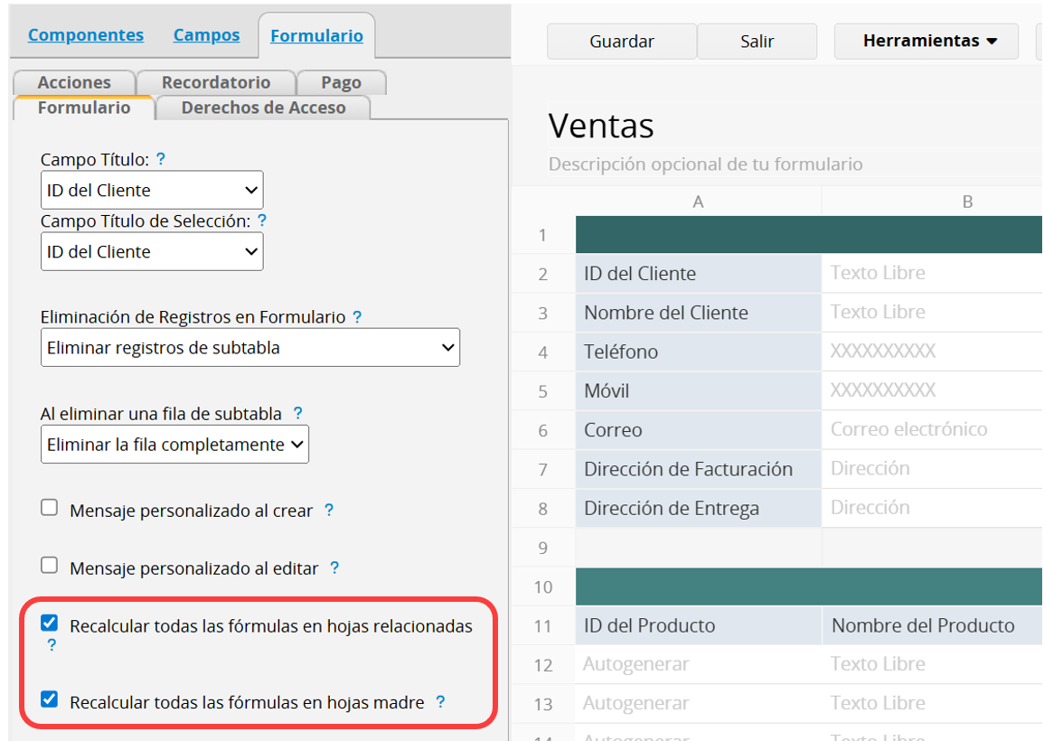

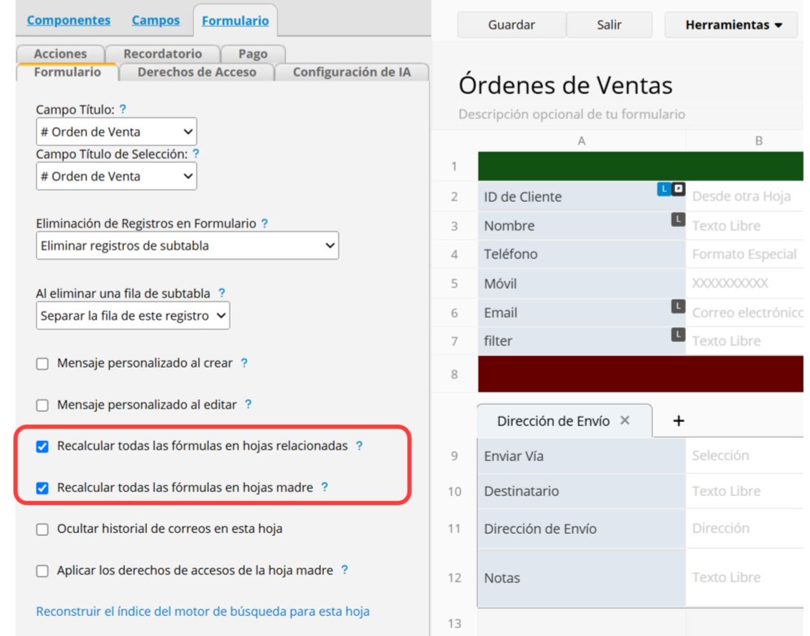

Para ejecutar un recálculo de fórmulas en registros relacionados en otras hojas, ve a Formulario > Formulario > Recalcular todas las fórmulas en hojas madre o relacionadas.

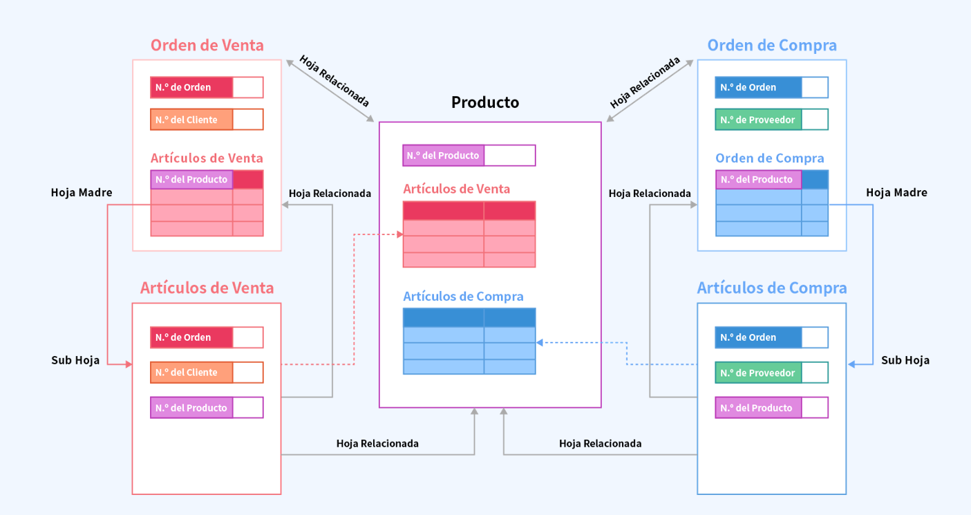

Hojas madre:
En el ejemplo anterior, A y B son hojas madre de C.
Hojas relacionadas:
Las hojas B y C están relacionadas con A; A y C están relacionadas con B.
Nota: Actualmente, el límite de registros recalculados es de 2000. Si el número de registros a recalcular supera el límite del sistema, se ignorará la configuración para recalcular todas las fórmulas en las hojas relacionadas.
El siguiente diagrama muestra los conceptos de diseño y la lógica entre hojas madre, hojas dependientes y hojas relacionadas.
