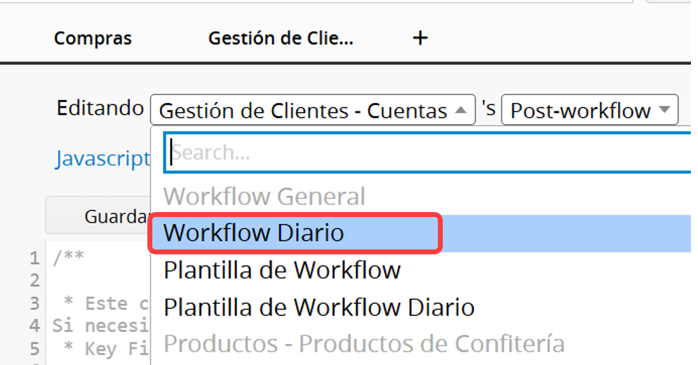

    Paso 1: Abre el editor de workflow de Ragic. Haz clic derecho en el nombre de cualquier hoja y selecciona Workflow Javascript. Paso 2: Cambia a workflow diario Paso 3: Ingresa la ruta de la hoja para recalculación Por ejemplo, si la ruta de la hoja que deseas calcular es: https://www.ragic.com/nombredecuenta/nombredepestaña/1?PAGEID=wSM (ignora la parte ?PAGEID=wSM), ingresa el siguiente script:

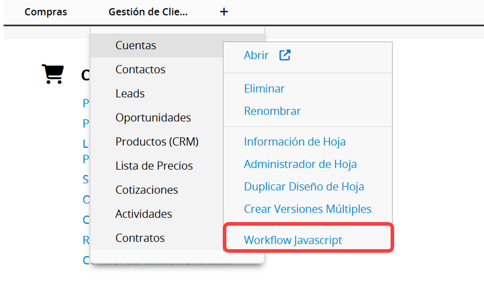

    Paso 1: Abre el editor de workflow de Javascript

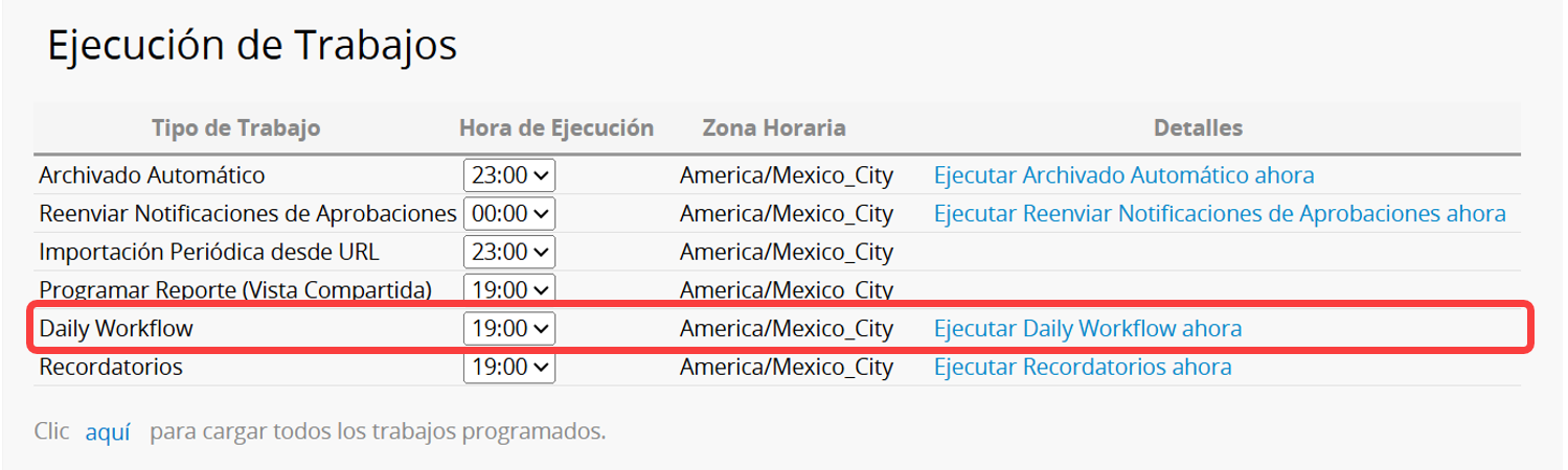

    Hora de ejecución de trabajos
    El recálculo diario de la fórmula se ejecutará de acuerdo con el programa "Workflow Diario" en Ejecución de Trabajos. Para comprobar si la configuración se realizó correctamente, también puede hacer clic manualmente en "Ejecutar Workflow Diario ahora".
