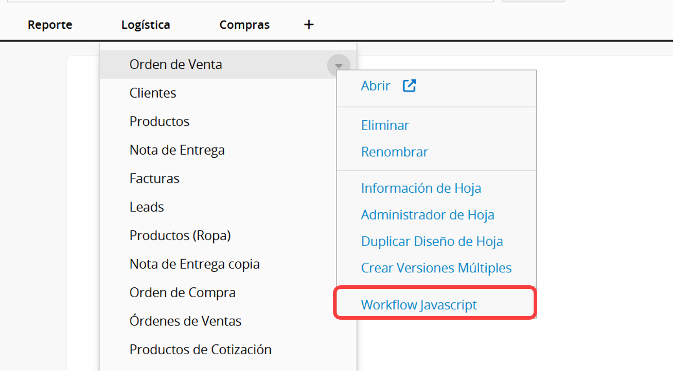

Paso 1: Abre el editor de workflow de Javascript
Haz clic derecho en el nombre de cualquier hoja y selecciona workflow de Javascript.

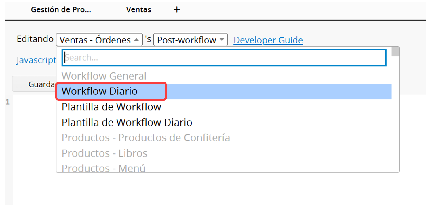

Paso 2: Cambia al workflow diario

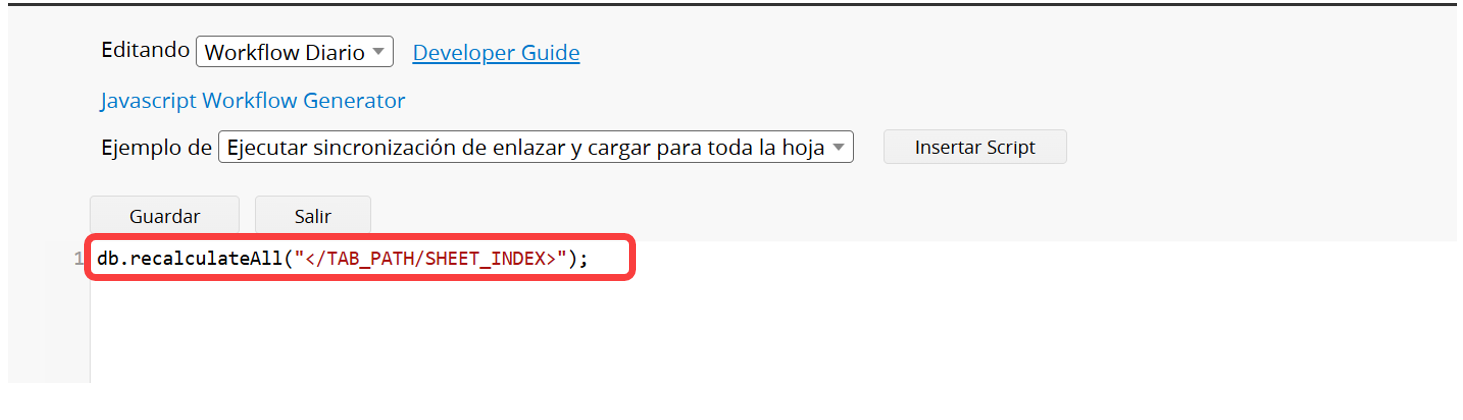

Paso 3: Ingresa la Ruta de la Hoja Para Sincronizar
Por ejemplo, si la ruta de la hoja que desea sincronizar es:
https://www.ragic.com/accountname/nombredepestaña/1?PAGEID=wSM (ignora la parte ?PAGEID=wSM), ingresa lo siguiente en el script:
db.loadLinkAndLoadAll("/nombredepestaña/1");
Luego haz clic en Guardar para completar la configuración.

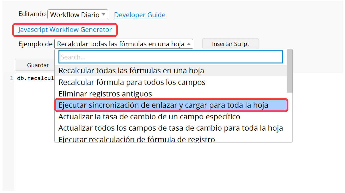

Además de copiar y pegar manualmente, puedes usar el Generador de workflow para seleccionar Ejecutar sincronización de enlazar y cargar para toda la hoja y luego hacer clic en "Insertar script" para generar el ejemplo rápidamente.
Modifica el script según la ruta de su hoja.

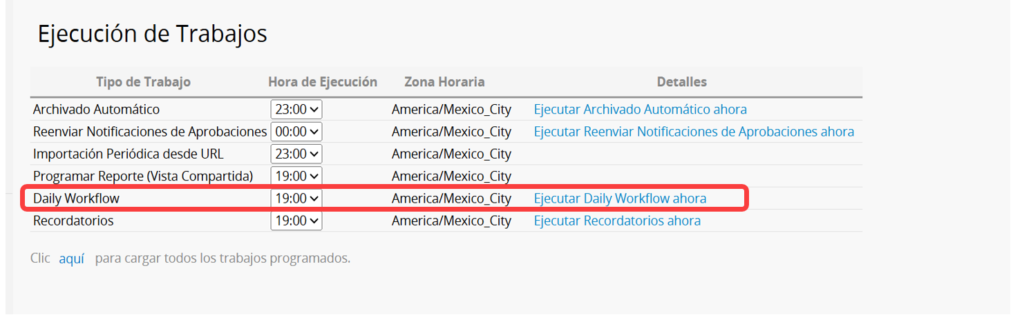

La sincronización diaria de enlaces y cargas se ejecutará según la programación de "workflow diario" en Ejecución de trabajos. Para comprobar si la configuración se realizó correctamente, también puede hacer clic manualmente en "Ejecutar workflow Diario Ahora".
