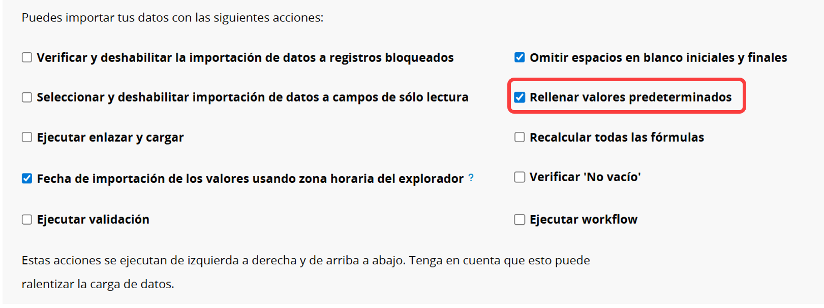

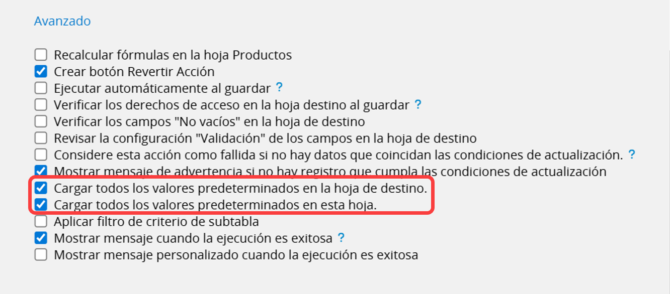

    Si su hoja tiene valores predeterminados configurados, pero los registros se crean o actualizan a través de otros métodos (por ejemplo, Importar o Botones de acción), debe habilitar configuraciones adicionales para aplicar valores predeterminados en la hoja:
    1. Al importar datos, marca la opción "Rellenar valores predeterminados" en la configuración avanzada de importación.
    2. Al configurar un botón de acción Actualizar Valor en Otra Hoja, marca "Cargar todos los valores predeterminados en la hoja de destino" o "Cargar todos los valores predeterminados en esta hoja" en la configuración avanzada.
