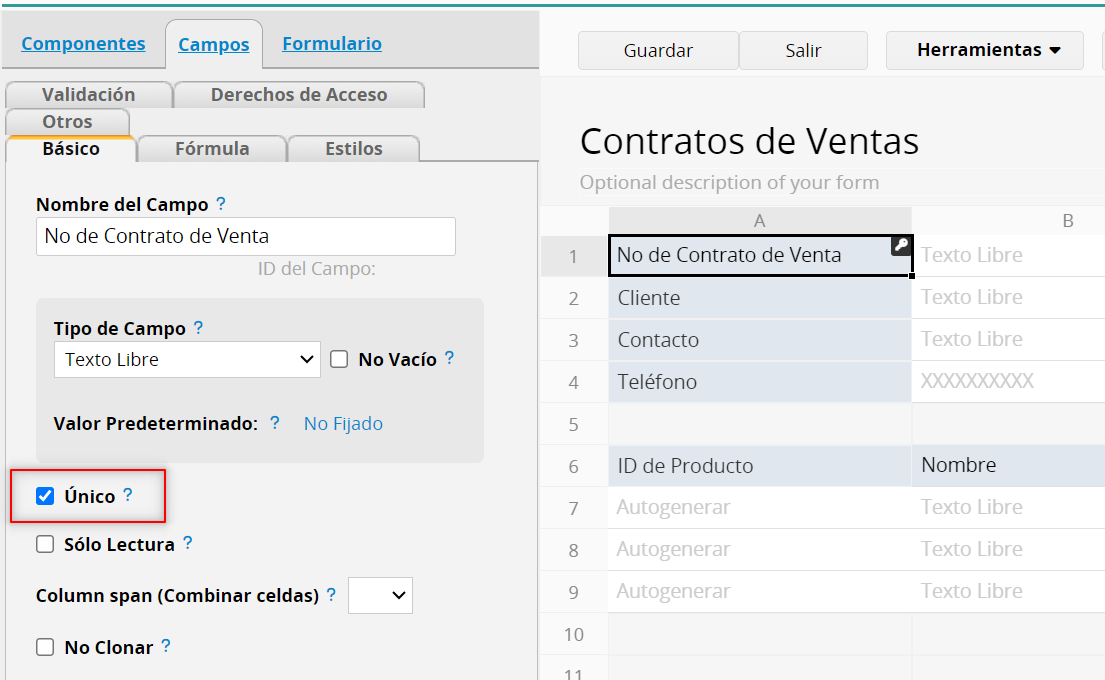

    Ejemplo: Al convertir de "Órdenes de venta" a "Contratos de venta".
    Tanto los campos independientes como los datos de la subtabla se convierten en campos independientes. Específicamente, el “Contrato de Compraventa NO.” de "Órdenes de Venta" se convierte a otro campo independiente en la hoja "Contratos de venta". Si este campo en la hoja "Contratos de venta" se establece como Único, la conversión fallará.

    En el Escenario 1, varios registros tendrán el mismo "Nº de Contrato de Venta". Desde "Contrato de Venta NO." en la hoja "Contratos de venta" está configurado como Único, el sistema le notifica sobre valores duplicados, lo que provoca que la conversión falle.
