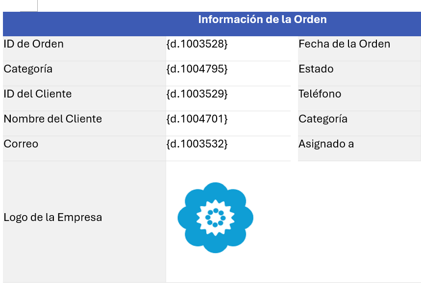

    1. Abre tu plantilla personalizada. Agrega la imagen donde quieras.

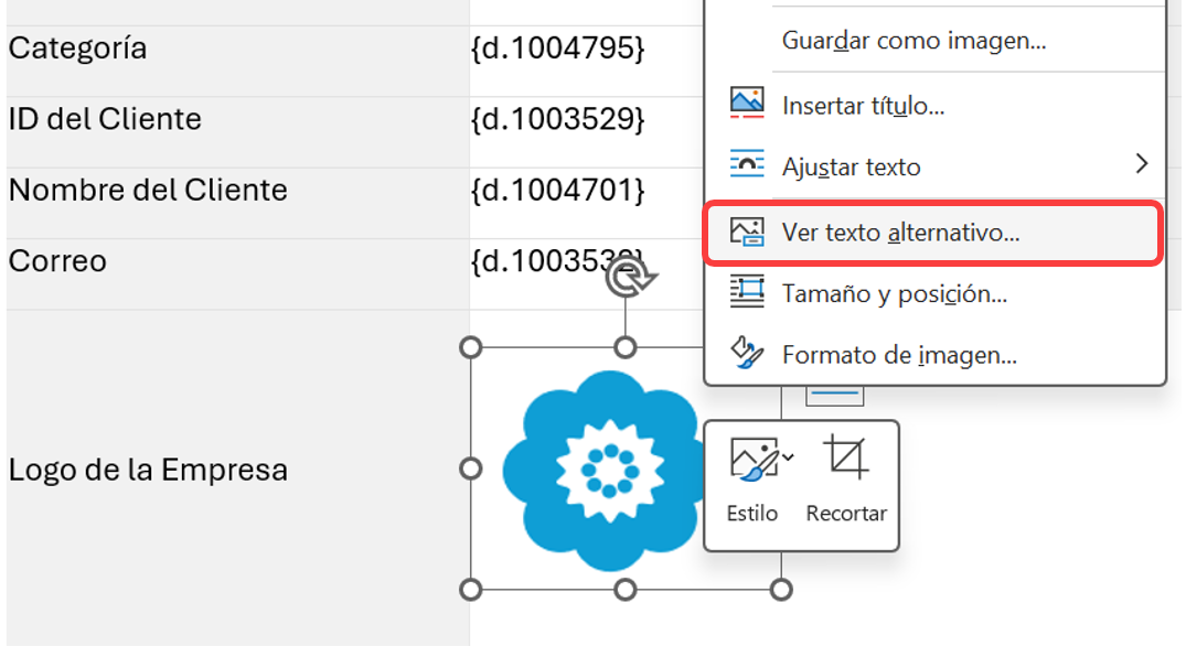

    2. Haz clic con el botón derecho en la imagen que acabas de insertar y selecciona "Ver texto alternativo".

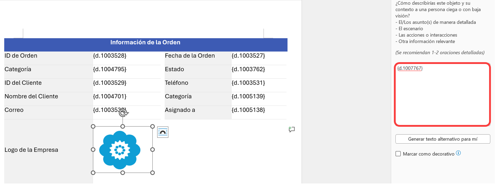

    3. En el campo de descripción "Texto alternativo", ingresa la sintaxis del campo (consulta la referencia de sintaxis del valor del campo) para el campo Carga de imagen de la hoja en el formato {d.field id}.
    4. Una vez completada la configuración, puedes ajustar directamente el tamaño y la posición de la imagen insertada para controlar el tamaño y la disposición de la salida.

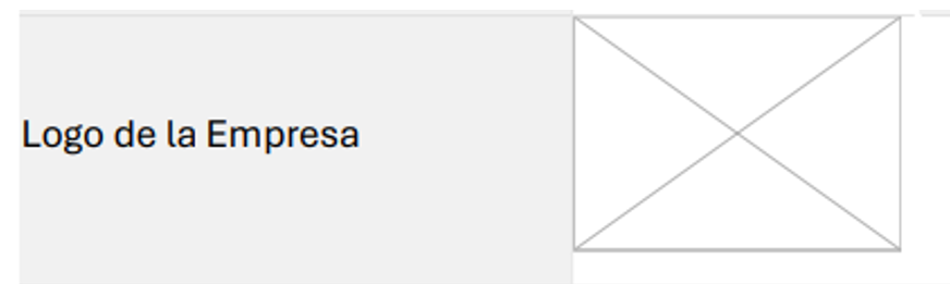

    Campo en Blanco

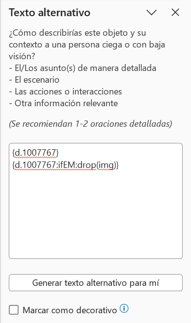

    Al ajustar la plantilla con este método, si el campo de imagen está vacío y el archivo descargado muestra el campo como se ve en la imagen siguiente, edite el "Texto alternativo" del campo de imagen en la plantilla agregando el parámetro de campo :ifEM:drop(img)} y vuelve a subir la plantilla.
