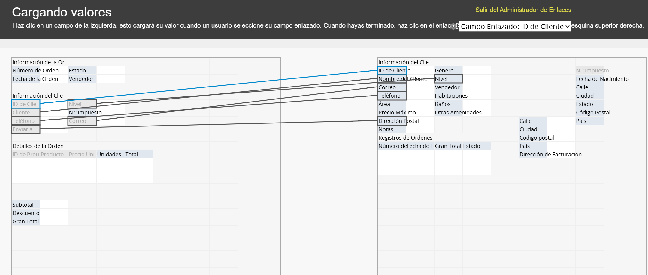

La función Enlazar y Cargar funciona de la misma manera que las fórmulas y los valores predeterminados: se activa solo cuando se introducen datos en los campos donde se ha configurado.
Por ejemplo, si se configura enlazar y cargar en la hoja "Orden", al enlazar el campo "ID de cliente" con el campo "ID de cliente" de la hoja "Cliente", los campos como "Nombre del cliente", "Teléfono del cliente" y "Dirección del cliente" de la hoja "Orden" cargarán automáticamente los datos de los campos correspondientes de la hoja "Cliente".
Después de guardar el diseño, la hoja “Orden” y la hoja “Cliente” establecen una relación de Enlazar y Cargar. Sin embargo, los datos del cliente no aparecerán automáticamente al crear una orden, ya que el sistema no puede determinar quién lo realiza. Debes seleccionar o ingresar manualmente el ID del cliente, lo que activa el sistema para cargar automáticamente el nombre, el número de teléfono y la dirección del cliente correspondiente. Esta acción de seleccionar o introducir manualmente el ID del cliente es la que activa el enlace y la carga.

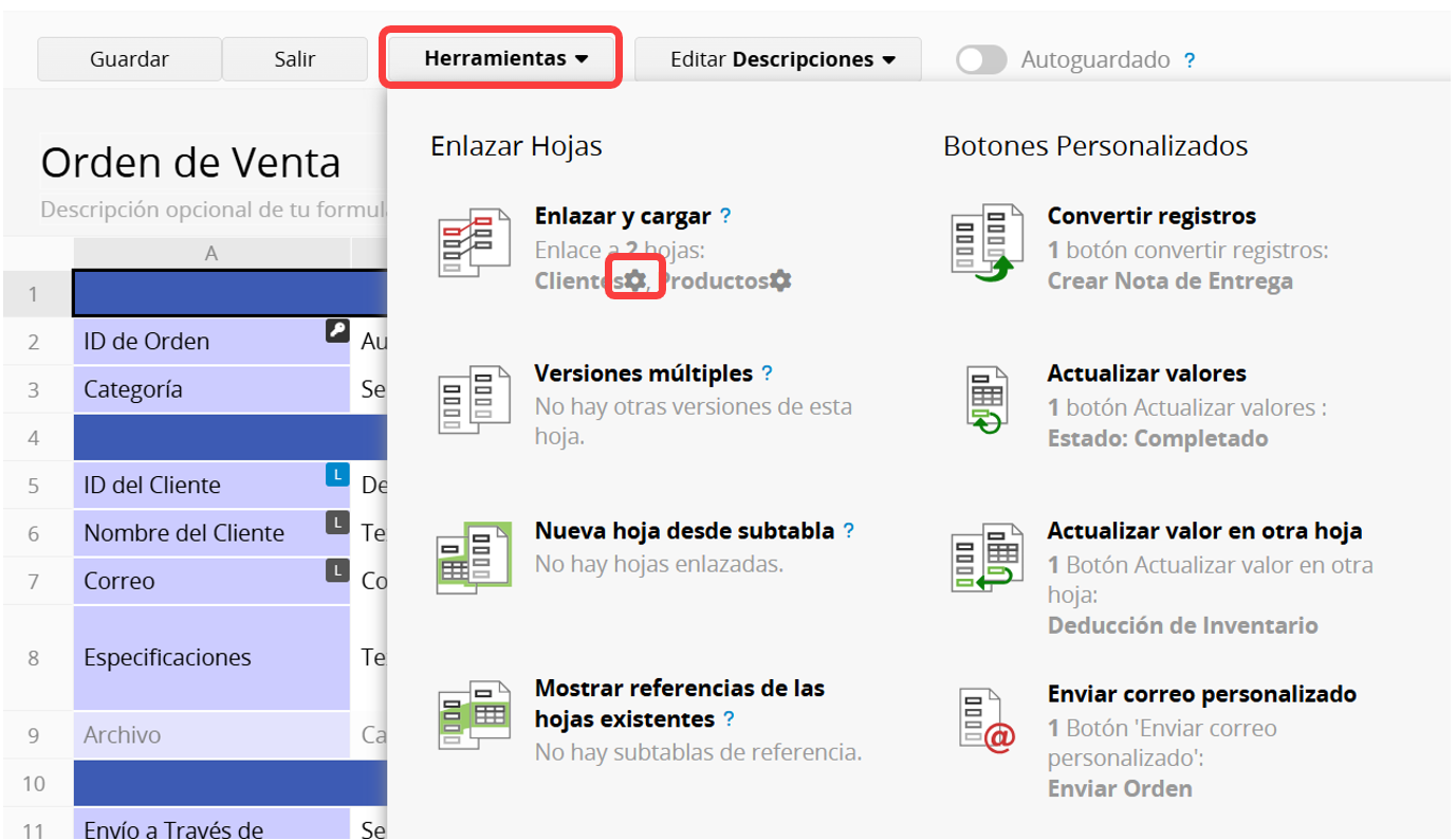

Para sincronizar automáticamente los cambios en la Hoja B enlazada a la Hoja A cada vez que se realicen cambios en esta, siga estos pasos:
1. Ve al Modo de Diseño > Herramientas > Enlazar y Cargar y haz clic en el ícono de configuraciones.
2. Marca la opción Mantener los valores sincronizados con la fuente para habilitar las actualizaciones automáticas cuando cambien los datos de origen. Alternativamente, puedes hacer clic en "Sincronizar este conjunto (o TODOS) de campos enlazados con valores de origen actualizados para todos los registros" para reactivar manualmente la sincronización.
