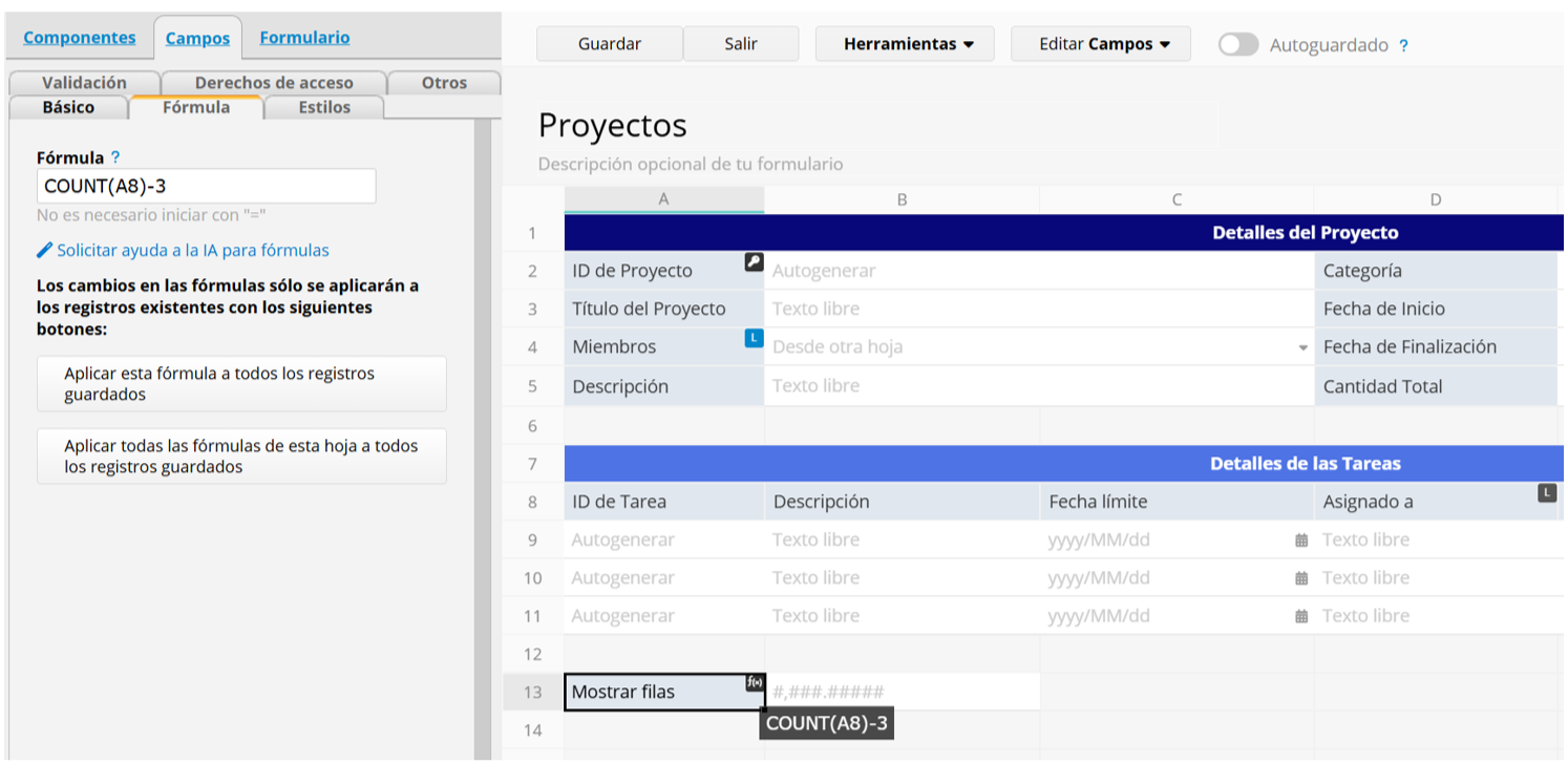

    Paso 2: Agregar un campo de verificación
    Agrega un campo numérico de tipo "Mostrar filas" con la fórmula COUNT() para definir cuántas filas se deben mostrar, por ejemplo:
    COUNT(A8)-3
    La fórmula anterior sirve para mostrar las 3 últimas filas de la subtabla. Si desea mostrar las 5 últimas filas, puede ajustarla a COUNT(A24)-5.

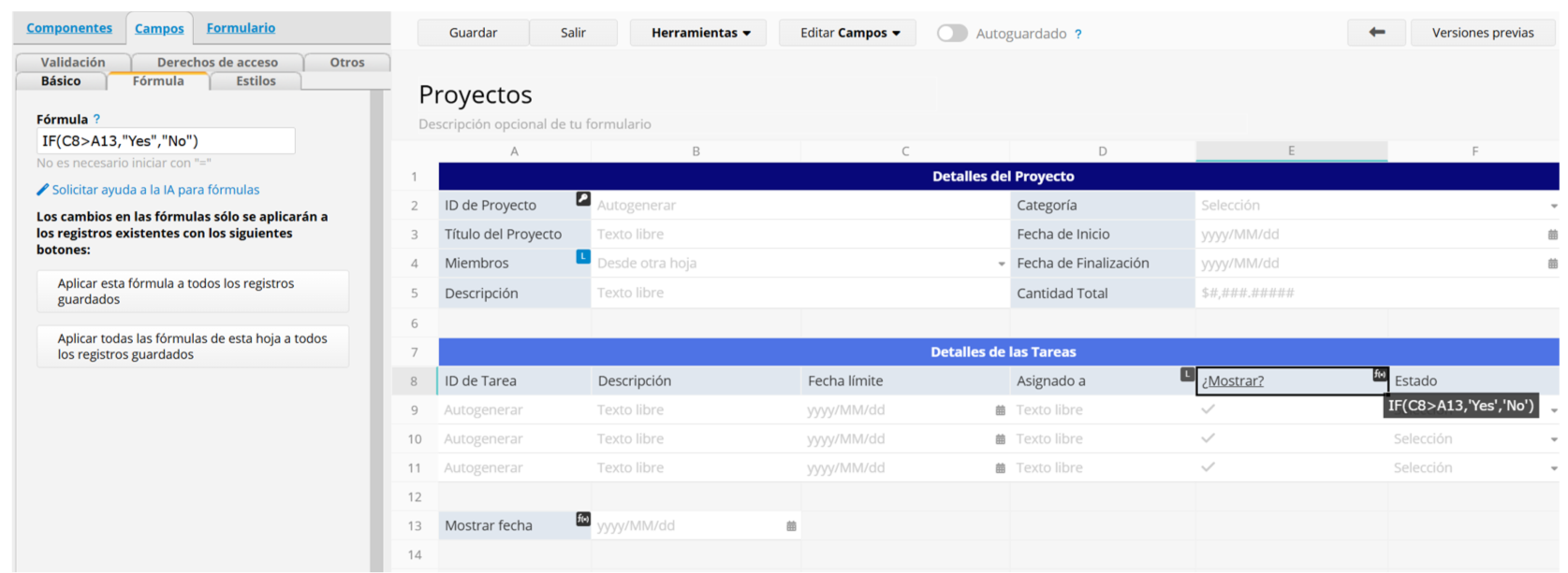

    Paso 3: Agregar un campo de verificación en la subtabla
    Agrega un campo de casilla "¿Mostrar?" con una fórmula condicional para determinar si es necesario mostrar la fila de la subtabla, por ejemplo:
    IF(A8>A13,"Yes","No")
    Significa que, cuando el número de serie de la fila de la subtabla sea mayor que el valor de "Filas a mostrar", devolverá "Sí"; de lo contrario, devolverá "No".

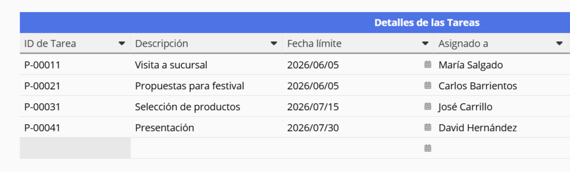

    Filas dentro de un intervalo de tiempo específico
    Cuando los datos de una subtabla incluyen un campo de fecha, por ejemplo:

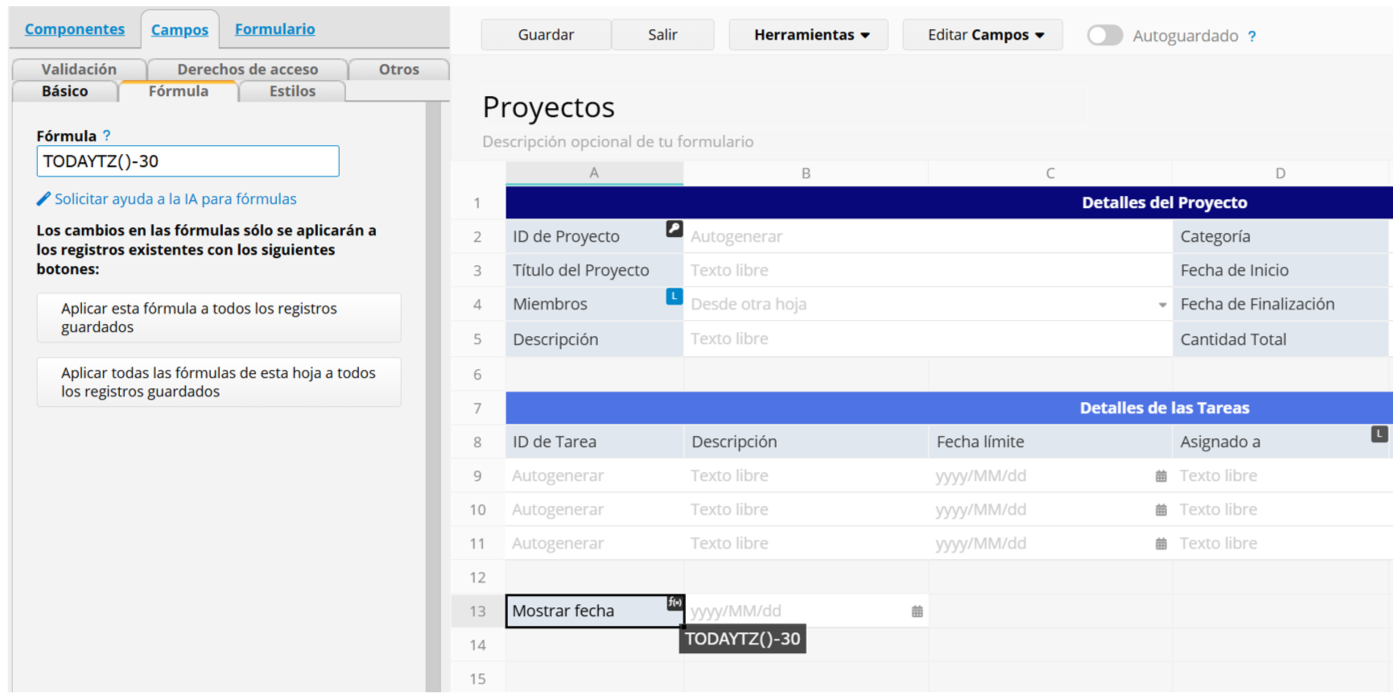

    Agrega un campo de fecha para "Mostrar fecha" con la fórmula TODAYTZ() para calcular el rango deseado, por ejemplo:
    TODAYTZ()-30
    La fórmula anterior sirve para mostrar filas de datos correspondientes a los "últimos 30 días". Si desea mostrar los últimos 14 días, puede ajustarla a TODAYTZ()-14.

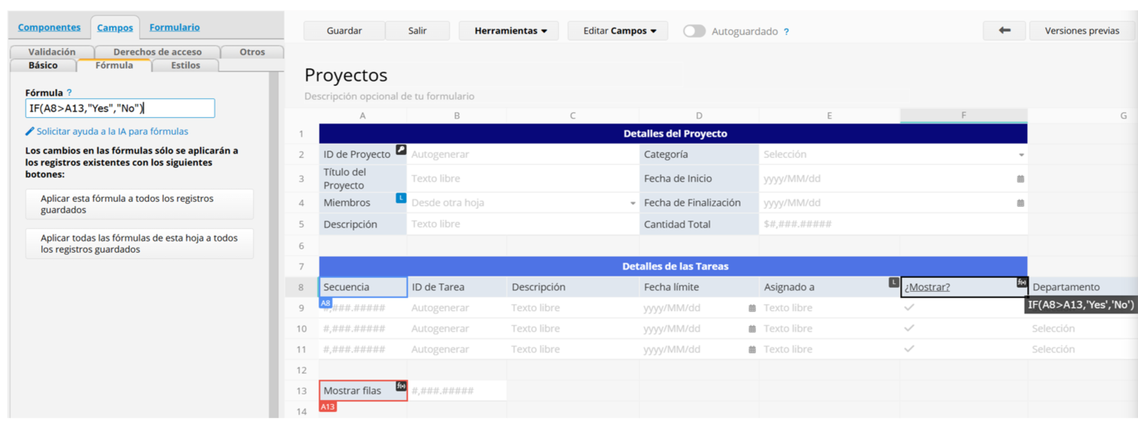

    Paso 3: Agregar un campo de casilla en la subtabla
    Agrega un campo de casilla "¿Mostrar?" con una fórmula condicional para determinar si es necesario mostrar la fila de datos; por ejemplo:
    IF(C24>A28,"Yes","No")
    Significa que, cuando la "Fecha de vencimiento" de la fila de la subtabla sea posterior al valor de la "Fecha de visualización", devolverá "Sí"; de lo contrario, devolverá "No".
