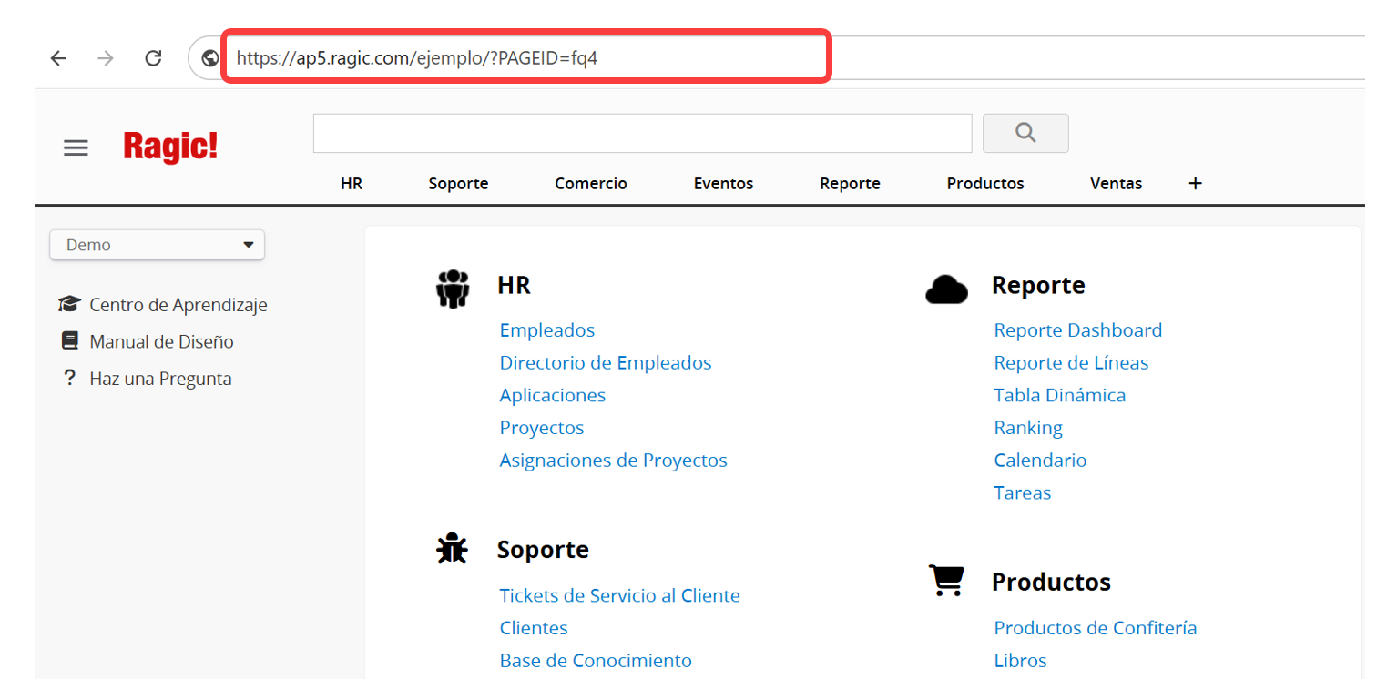

    En Ragic, cada base de datos (cuenta), pestaña, hoja y registro individual tiene una URL única. Esta aparece en la barra de direcciones de su navegador al acceder a la página principal de la base de datos, a una pestaña, a una hoja específica o a un registro.
    Estas URL se generan automáticamente al crear una base de datos, pestaña u hoja. No necesita realizar ningún paso adicional para generarlas a menos que tenga una necesidad específica, como compartir el acceso mediante una URL.

    URL de la base de datos
    Si tu base de datos está alojada en el servidor www, la URL de la página de inicio será:
    www.ragic.com/[Nombre de la cuenta]?[ID DE PÁGINA].
    Ejemplo:
    Si su cuenta de base de datos se llama "ejemplo", la URL de la página de inicio sería:
    www.ragic.com/ejemplo?PAGEID=j73

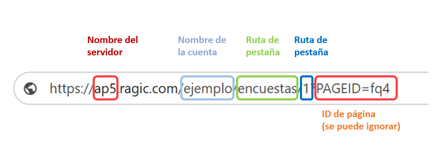

    URL de hoja
    La URL de una hoja específica sigue esta estructura:
    [Nombre del servidor].ragic.com/[Nombre de la cuenta]/[Parámetro de la ruta de la pestaña]/[Parámetro de la ruta de la hoja]?[ID DE PÁGINA].
    Explicación de cada componente:
    1. Nombre del servidor: Indica el servidor donde está alojada la base de datos. Por ejemplo, si está alojada en el servidor "www", la URL comenzará por "www.ragic.com". Si está en "ap11", la URL comenzará por "ap11.ragic.com".
    2. Parámetros de ruta de pestaña y hoja: Representados por cadenas o números en inglés. Es posible que no coincidan exactamente con los nombres para mostrar. Por ejemplo, la ruta de la pestaña "Gestión de pedidos de venta" podría ser "ragicsales-order-management" y la de la hoja "Pedido de venta" podría ser "20001".
    3. ID de página: Esta parte ?PAGEID refleja el estado actual de la pestaña en su navegador y puede cambiar si la hoja se abre en una nueva pestaña o por un usuario diferente. Siempre que los parámetros de la ruta de la hoja sean correctos, la URL seguirá dirigiendo a los usuarios a la hoja deseada. Puede omitir esta parte al compartir la URL.

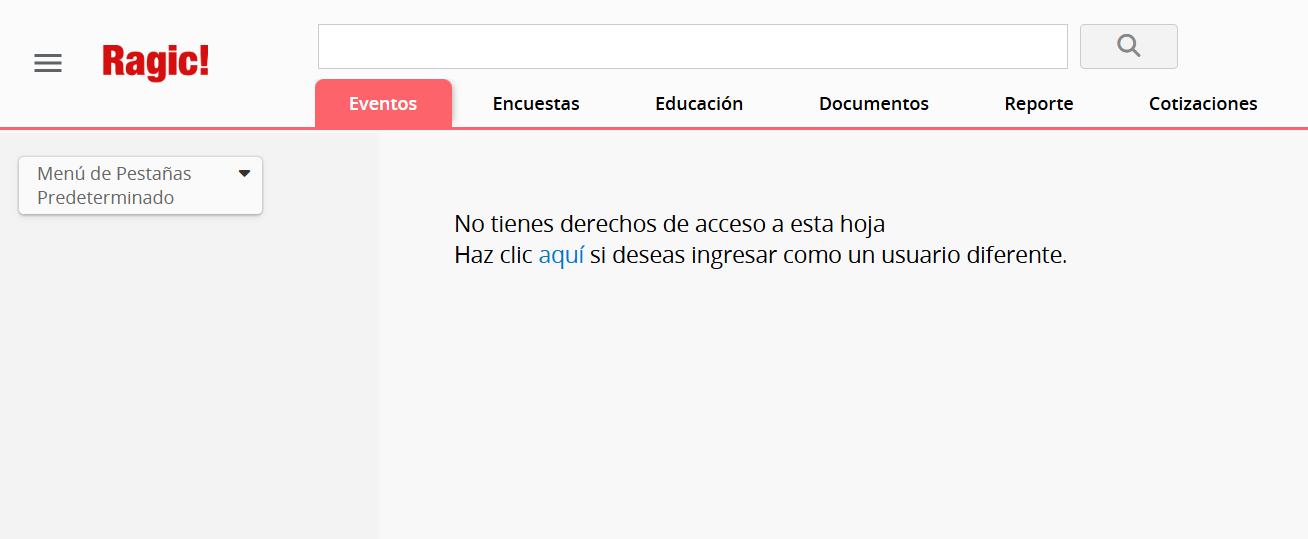

    Los usuarios con diferentes derechos de acceso o los visitantes que no hayan iniciado sesión en Ragic pueden acceder a su base de datos u hojas a través de estas URL. Sin embargo, lo que ven depende de los Derechos de Acceso que haya configurado para su grupo de usuarios.
    Ejemplos:
    1. Si una hoja solo permite el acceso a los SYSAdmins y los demás usuarios no tienen permisos, cualquier otra persona que abra la URL verá un mensaje que indica que no tiene permisos de acceso a esta hoja.
