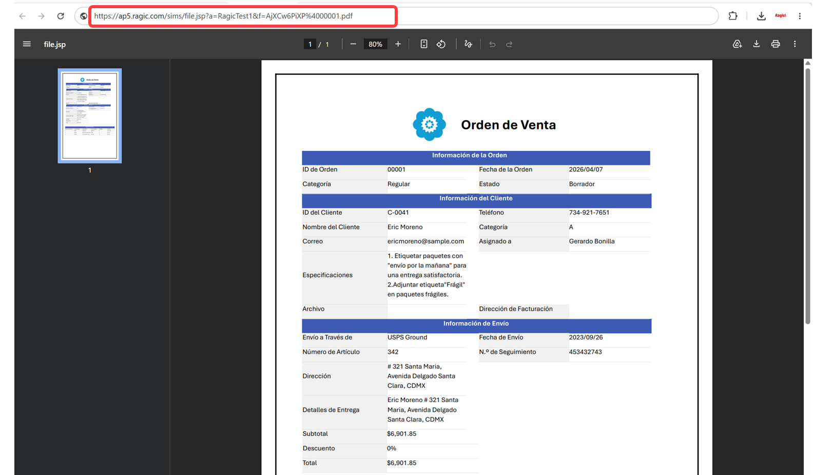

    Método 1: Abrir el archivo y copiar la URL
    Abre el archivo subido en una ventana nueva desde la hoja de cálculo y copia la URL de tu navegador. Esta URL se puede usar directamente como enlace de descarga.

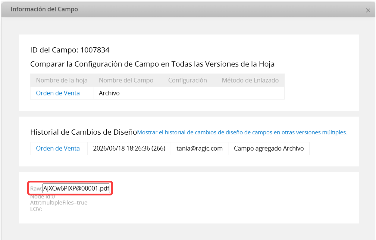

    Método 2: Crear manualmente el enlace de descarga
    También puedes crear el enlace de descarga con el siguiente formato:
    https://{Nombre del servidor}.ragic.com/sims/file.jsp?a={Nombre de la cuenta}&f={Nombre del archivo (valor raw)}
    Por ejemplo, si tu URL de Ragic es:
    https://ap11.ragic.com/ejemplo
    Puedes identificar la siguiente información (para obtener más detalles sobre el Nombre del servidor y el Nombre de la cuenta, consulta este documento):
    {Nombre del servidor}: ap11
    {Nombre de la cuenta}: ejemplo {Nombre de archivo (valor raw)}: El nombre de archivo sin procesar obtenido de la información del campo.
    Siguiendo el ejemplo a continuación, si el nombre del archivo (valor raw) es: AjXCw6PiXP%4000001.pdf, entonces el enlace de descarga sería:
    https://ap11.ragic.com/sims/file.jsp?a=ejemplo&f=AjXCw6PiXP%4000001.pdf
