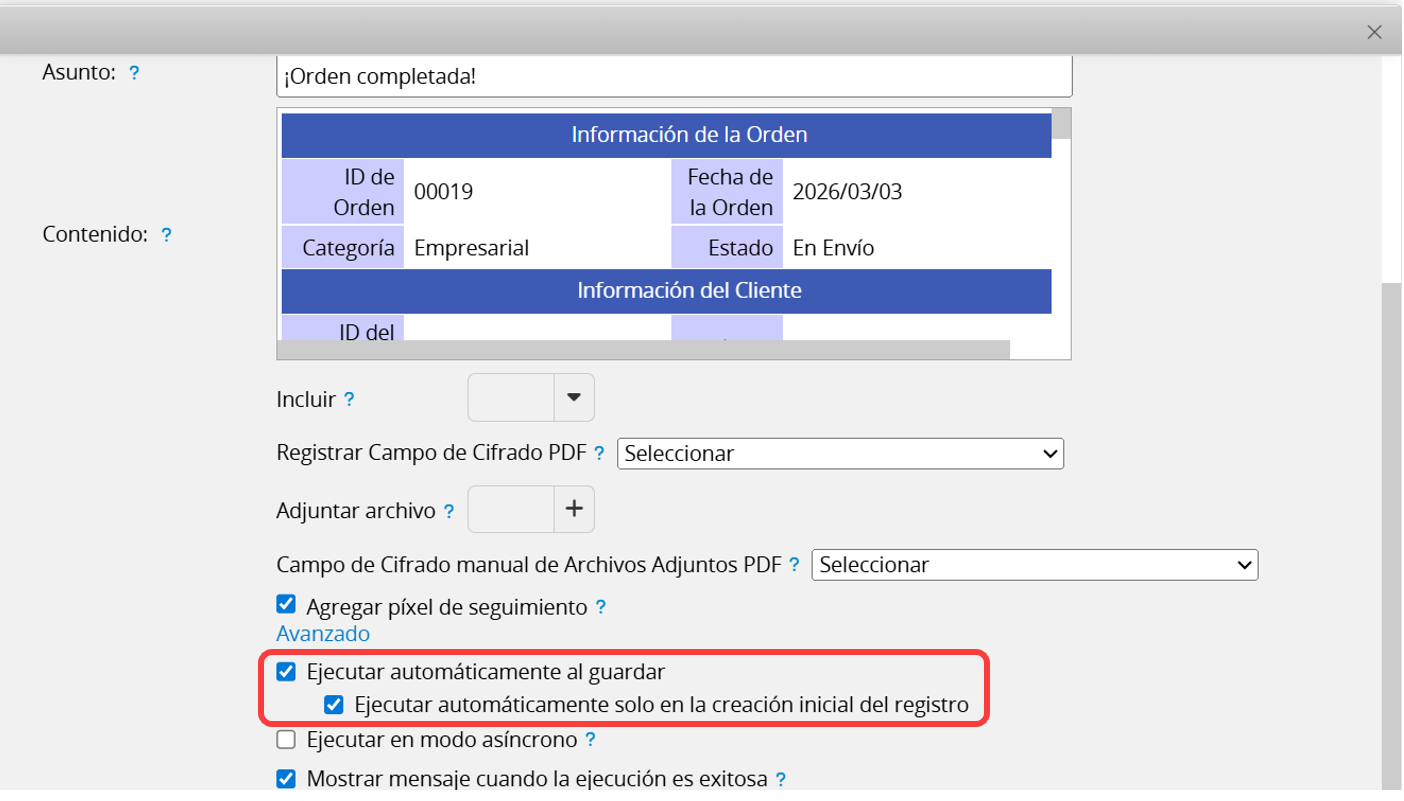

    Enviar Automáticamente un Correo Electrónico Personalizado
    Al crear el botón de acción Enviar correo electrónico personalizado, puede usar parámetros para recuperar valores de campo e insertarlos en un mensaje personalizado.
    En Configuración avanzada, puede habilitar la opción Ejecutar automáticamente al guardar. Al habilitarla, el correo electrónico se enviará automáticamente cada vez que se guarde el registro. (De forma predeterminada, los correos electrónicos personalizados están configurados para ejecutarse automáticamente solo al crear el registro. Si desea que el correo electrónico se envíe automáticamente cada vez que se guarde el registro, simplemente desmarque esta opción).
    Caso de uso: Procesos que requieren confirmación inmediata, como enviar un formulario de queja o realizar un pedido. Enviar un correo electrónico de confirmación con prontitud ayuda a establecer un canal de comunicación, por ejemplo, al incluir un enlace de seguimiento o información de contacto, y tranquiliza a los usuarios.

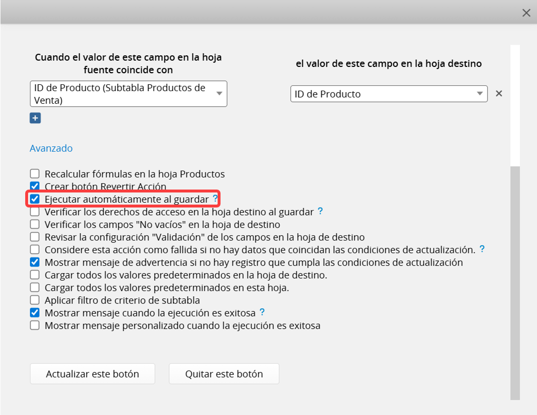

    Actualizar Automáticamente el Valor en Otra Hoja
    El botón de acción Actualizar valor en otra hoja permite actualizar campos específicos en otra hoja; por ejemplo, deducir el inventario según el valor "ID de inventario". Al habilitar la opción Ejecutar automáticamente al guardar en la Configuración avanzada, se evita que los usuarios olviden hacer clic en el botón, lo que podría generar discrepancias en el inventario.
    Caso de uso: En una hoja de "Préstamo de equipo", configura el botón "Préstamo" en Ejecutar automáticamente al guardar. Esto garantiza que el estado del equipo se actualice inmediatamente, evitando que los artículos aparezcan disponibles aunque estén prestados.

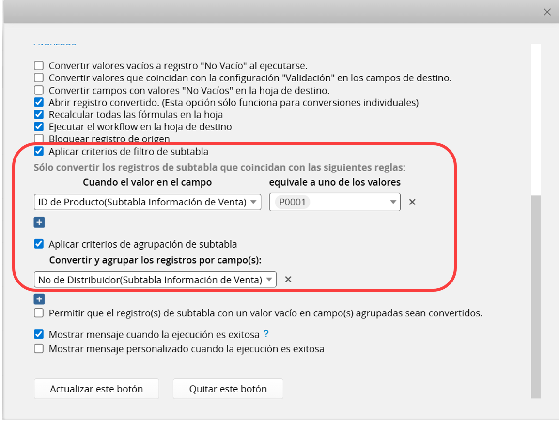

    Convertir Registros Automáticamente
    De forma predeterminada, el botón de acción Convertir registros copia todas las filas de la subtabla en la hoja de destino. Sin embargo, en algunos casos, los usuarios podrían querer convertir solo filas específicas o crear varios registros basadas en un campo específico. Esto se puede hacer mediante las opciones Aplicar criterios de filtro de subtabla y Aplicar criterio de filtro de subtabla en la Configuración avanzada.
    Caso de uso: Después de finalizar una "Solicitud de compra", puede generar automáticamente "Órdenes de compra" separadas agrupadas por el campo "Proveedor preferido". Esto elimina la necesidad de copiar y pegar manualmente o eliminar filas irrelevantes.

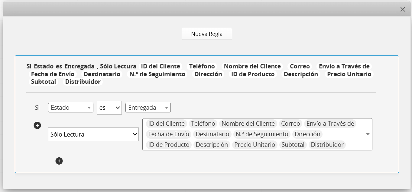

    Bloquear Automáticamente los Registros con Formato Condicional
    Aunque Ragic permite agregar la acción Bloquear registro como botón, esta aún depende de la ejecución manual del usuario. Además, no se puede combinar fácilmente con otros botones de acción ni activarse por condiciones específicas. Una alternativa eficaz es usar el Formato condicional. Puedes configurar una regla para que, cuando se cumplan condiciones específicas, todos los campos pasen a ser de solo lectura automáticamente.
    Caso de uso: Cuando el estado de una "Orden de compra" cambia a "Completada" o una "Cotización" se convierte en una orden, todo el registro pasa a ser de solo lectura para evitar modificaciones accidentales en los datos históricos.
