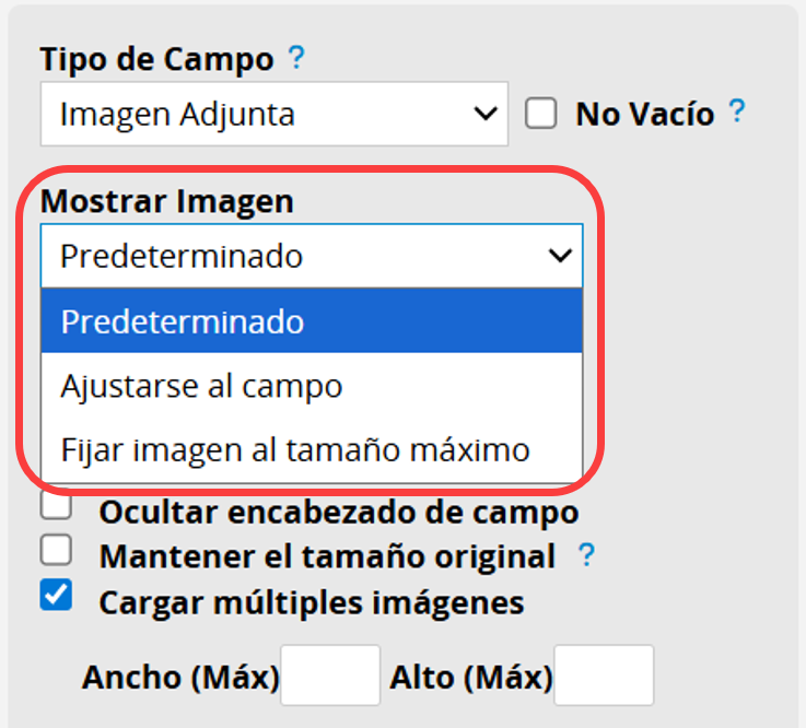

    Lógica de visualización
    Esto determina "si la miniatura expande la altura de la fila" y, si no, "cómo se muestra dentro de la celda".
    Dado que las miniaturas están incrustadas en las celdas, suelen superar el tamaño original de la celda. De forma predeterminada, el sistema expande ligeramente la altura de la fila mientras mantiene el ancho del campo original y muestra la miniatura proporcionalmente en función de la altura ajustada.
    Como alternativa, puede elegir entre otras dos opciones de visualización en Configuración avanzada:
    1. "Estirar/Reducir para ajustar a la celda": Ajusta la miniatura para que se ajuste completamente a la celda.
    2. "La imagen puede desbordarse más allá de la celda": Permite que la miniatura se extienda más allá de los límites de la celda.

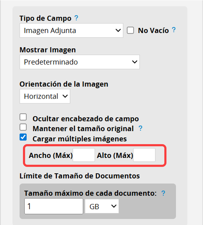

    Configuración de tamaño
    Si usas la opción "Visualización predeterminada" o "La imagen puede desbordar la celda", puedes personalizar el tamaño de la miniatura.
    (Nota: Si seleccionas "Ajustar a la celda", la imagen siempre coincidirá con las dimensiones de la celda y no se podrá ajustar manualmente).
    Por defecto, las miniaturas tienen una altura de 120 px y su anchura se ajusta según la relación de aspecto de la imagen original. Si es necesario, puedes configurar manualmente la "Altura máxima" y la "Anchura máxima" en la configuración avanzada.
    Configuración de limitaciones
    1. Las dimensiones especificadas son valores máximos. El tamaño real de la miniatura se ajustará automáticamente según la lógica de visualización, la relación de aspecto de la imagen y el ancho de la celda.
    2. Con la "Visualización predeterminada", el sistema prioriza el ancho de columna del campo y escala la miniatura proporcionalmente dentro de los límites definidos de "Altura máxima" y "Ancho máximo".
    3. Si se selecciona "La imagen puede desbordar la celda", la miniatura se escala proporcionalmente dentro de los límites definidos, sin tener en cuenta el ancho de columna.
