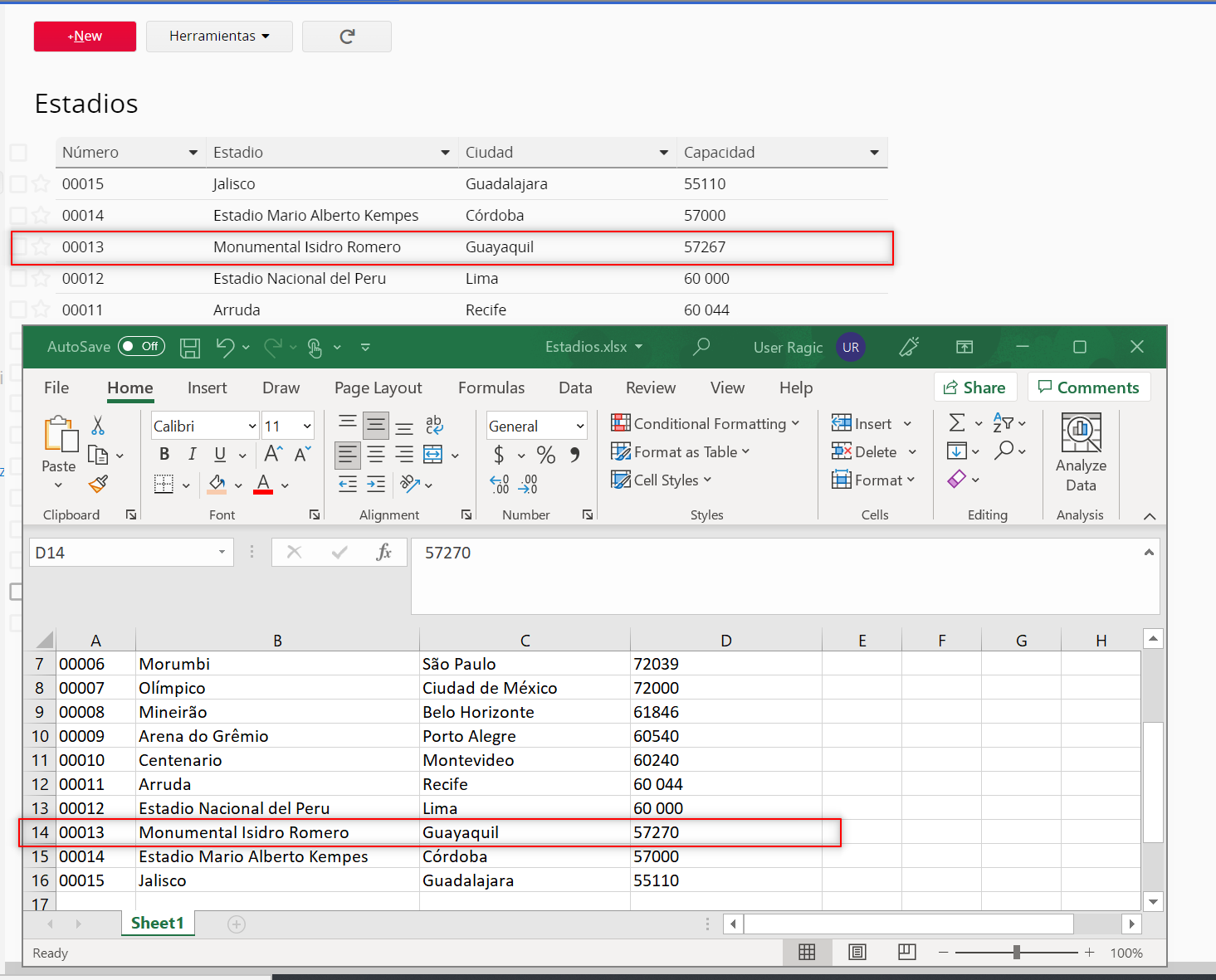

Para una actualización masiva, puedes puedes usar filtros para filtrar los datos datos que deseas exportar en documento .cvs o Excel, haz modificaciones en hoja exportada y luego importa tu documento nuevamente a Ragic. Si deseas exportar cada registro de tu hoja, asegúrate que haber quitado todos los filtros.
Importa tu Archivo
Edita tu archivo y guarda los cambios realizados. Durante este paso, puedes agregar nuevos registros también.
Importa tu archivo editado nuevamente a Ragic.
En tu archivo de importación, la primera fila de la hoja debe tener los encabezados, y las demás filas deben serán registros por actualizar.
Usaremos el primer campo de tu documento Excel como clave para mapear el registro a un registro en Ragic.
