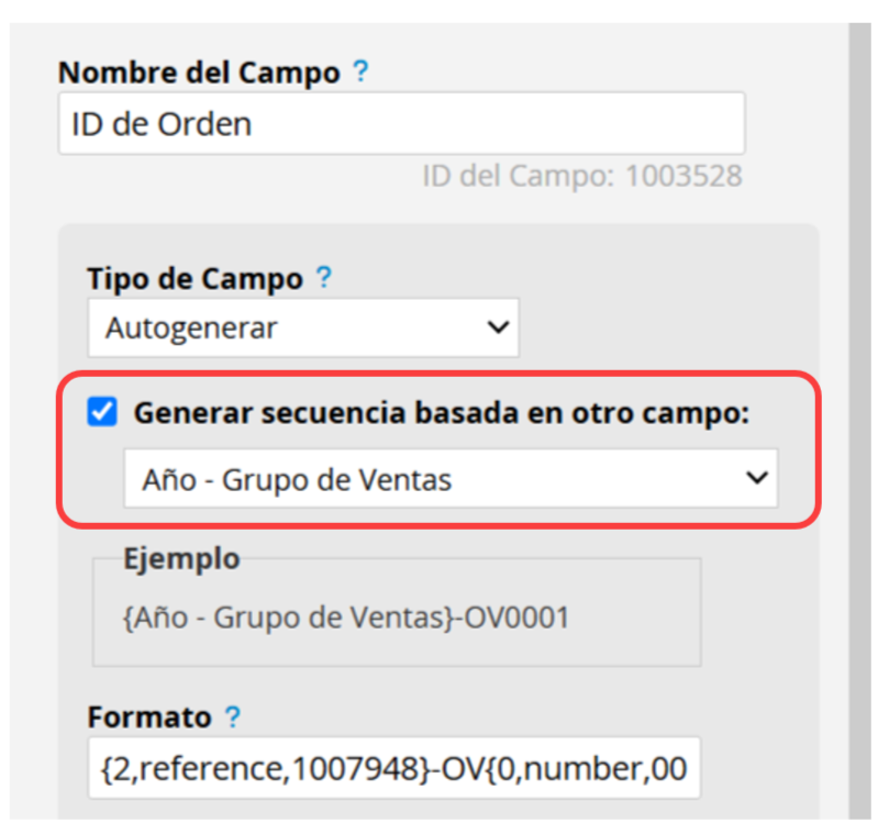

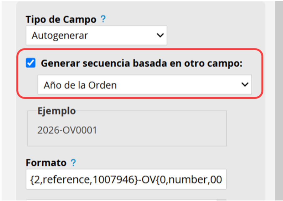

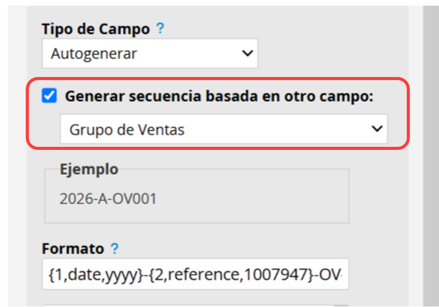

Puedes generar una secuencia de números según el valor de un campo de Selección o un campo de Fecha.

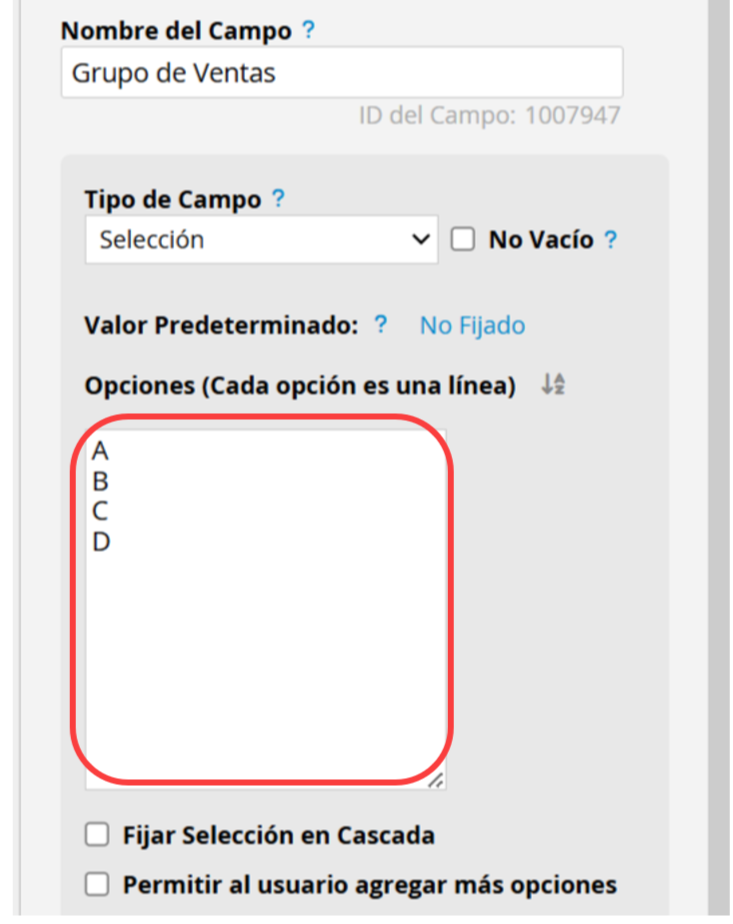

Por ejemplo, puedes generar una secuencia de números según el grupo de ventas (ej.: A, B, C, D) para categorización.
Configura el campo autogenerar para Generar secuencia basada en otro campo y selecciona el campo "Grupo de Venta"

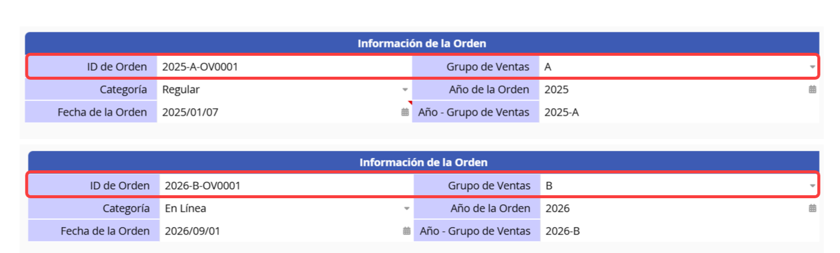

Después de la configuración, al seleccionar Grupo de ventas "A" el campo autogenerar iniciará la secuencia con "A", de forma similar "B" al seleccionar el grupo "B".

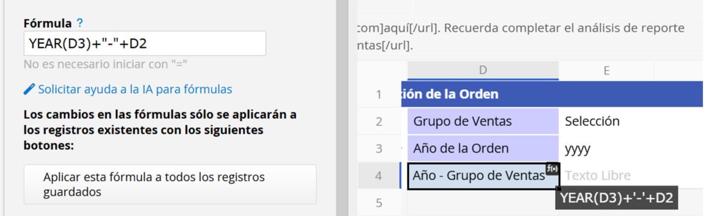

Nota: Si el valor del campo valor autogenerado está configurado según un campo de fecha, los valores autogenerados seguirán el formato establecido en el campo de fecha al que se hace referencia. Si deseas aplicar un formato de fecha diferente, debes crear otro campo de fecha con el formato deseado y aplicar la fórmula "=Campo de fecha original" para obtener el mismo valor de fecha. Después de completar, puedes configurar el campo para que haga referencia a ese nuevo campo de fecha.

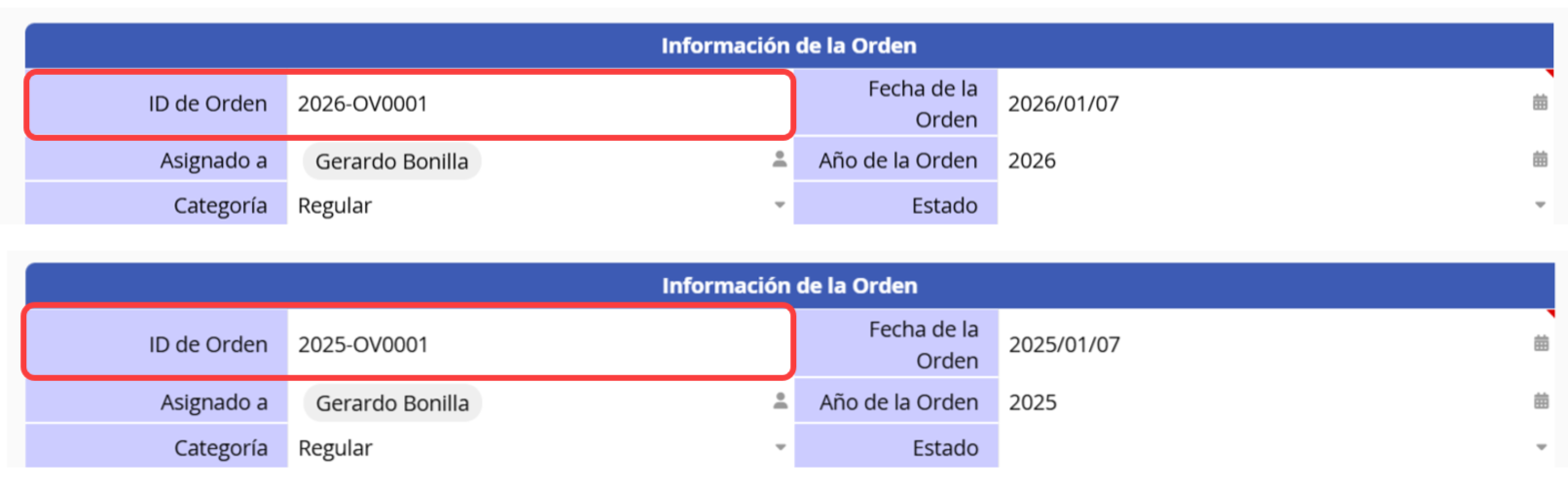

Ejemplo 2:
Si el formato es VENTA-{1,date,yyyyMMdd}-{0,number,000}, la variable numérica genera una secuencia continua en la misma fecha y se restablece en diferentes fechas.
Cuando los registros son creados el 1 de enero del 2020, genrará números como VENTA-20200101-001, VENTA-20200101-002, y VENTA-20200101-003.
El siguiente día será VENTA-20200102-001, VENTA-20200102-002, VENTA-20200102-003.
Si cambiamos el formato a VENTA-{1,date,yyyyMM}-{0,number,000}, los números generados para el 1 de enero del 2020 y el 2 de enero del 2020, serán: VENTA-202001-001, VENTA-202001-002, VENTA-202001-003, VENTA-202001-004, VENTA-202001-005, VENTA-202001-006.
La secuencia se restablecerá hasta el siguiente mes.
