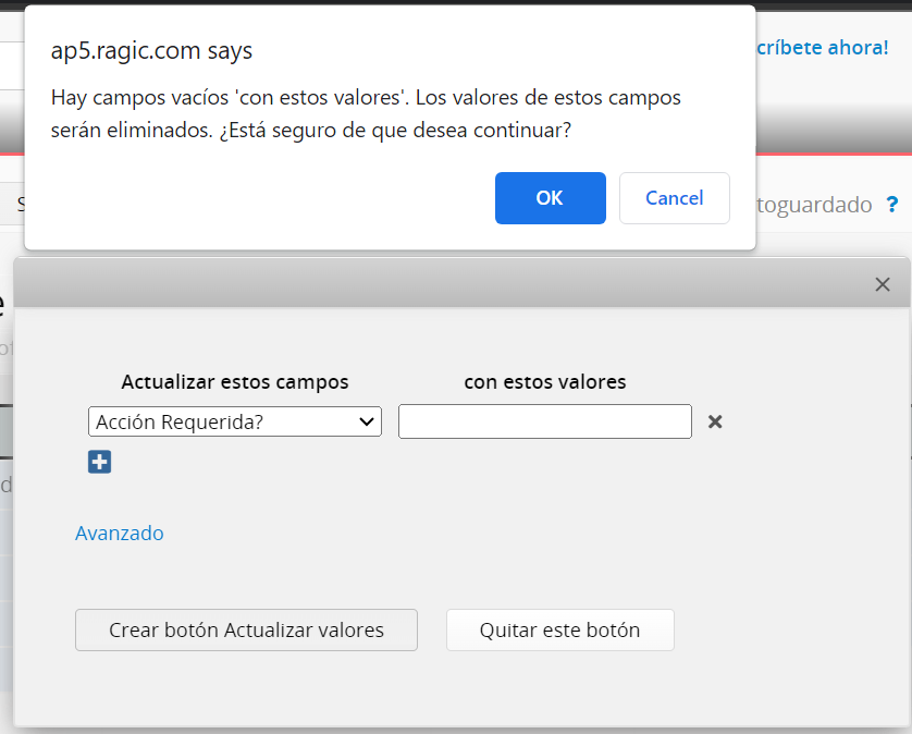

Nota: Si haces clic en el botón “Crear Botón de Actualizar Valores” con un valor vacío en la configuración del botón de acción, se te indicará que los valores para estos campos serán borrados, por lo tanto, asegúrese de querer tener esos valores vacíos cuando la acción sea ejecutada.
