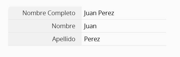

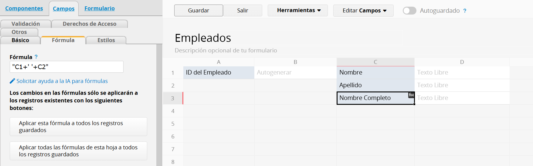

Una fórmula de cadena es sencilla: si el valor en C1 es "Juan" y C2 es "Perez", entonces "C1+C2" será "JuanPerez". Si desea añadir un espacio entre dos cadenas, puede usar "C1+' '+C2", lo que da como resultado "Juan Perez".

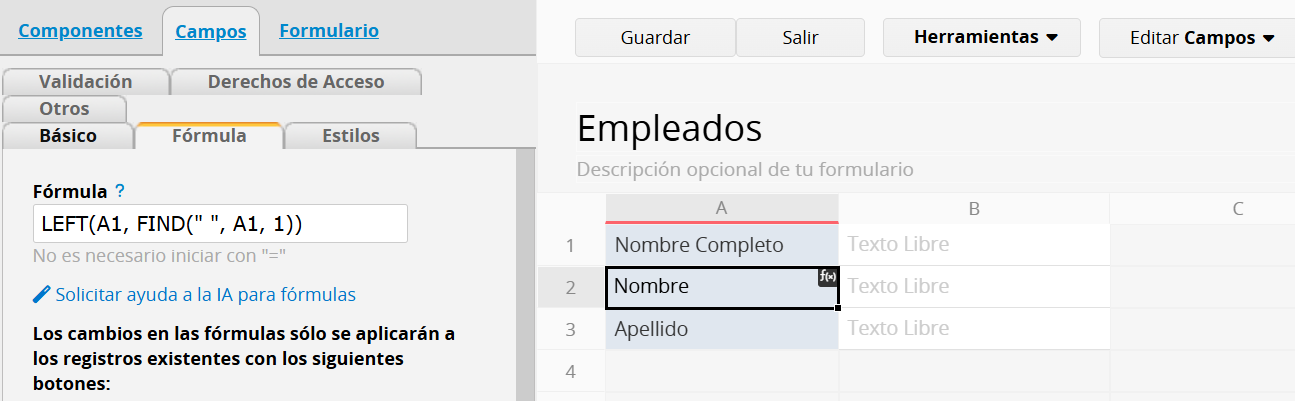

(1) Extraer el nombre
Ingrese la siguiente fórmula en el campo "Nombre": LEFT(A1, FIND(" ", A1, 1))
Esta fórmula utiliza la función FIND para localizar el espacio (" ") en el nombre completo. Luego, la función LEFT extrae el texto a la izquierda de ese espacio, resultando en "Juan".

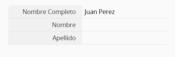

(2) Extraer el apellido
Ingrese la siguiente fórmula en el campo "Apellido": RIGHT(A1, LEN(A1) - FIND(" ", A1, 1))
Esta fórmula utiliza la función LEN para contar el número total de caracteres, resta la posición del espacio y luego utiliza la función RIGHT para extraer el texto a la derecha de ese espacio, lo que da como resultado "Perez".
De esta manera, el campo "Nombre completo" se puede dividir automáticamente en "Nombre" y "Apellido".

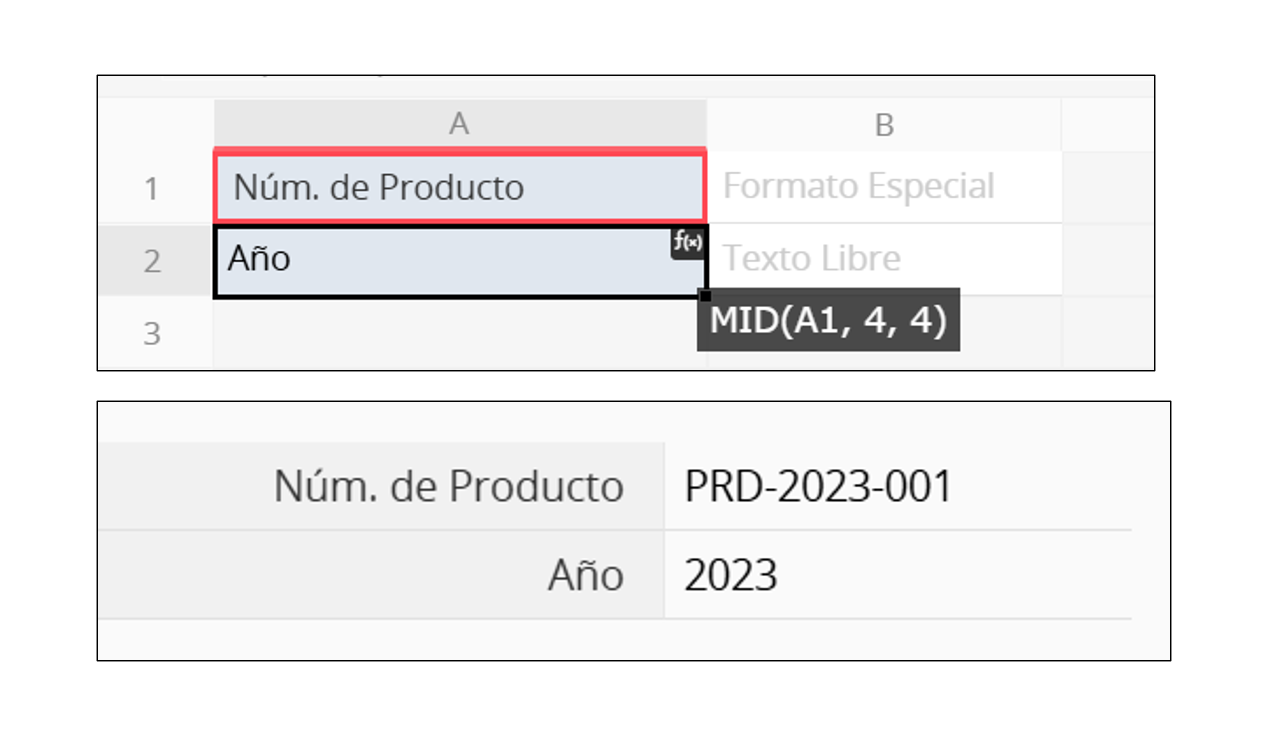

Ejemplo 2: Extraer una subcadena del centro del texto
Si el valor del campo "N.º de producto" es "PRD-2023-001", donde los cuatro dígitos centrales indican el año, introduzca MID(A1, 4, 4) en el campo "Año".
Esto extrae cuatro caracteres a partir de la quinta posición (el índice empieza en 0), lo que da como resultado 2023.

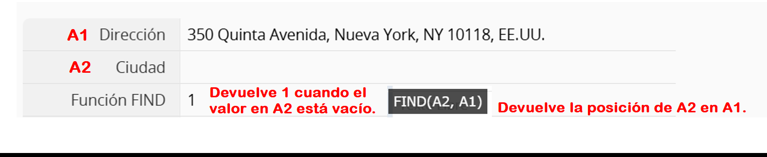

Ejemplo 3: Valores de retorno y manejo de la función FIND cuando la subcadena está vacía
Cuando la subcadena especificada (encontrar_texto) está vacía, FIND() devuelve 1.
Por ejemplo, si el valor en el campo "Ciudad" (A2) está vacío, FIND(A2, A1) devuelve 1 al buscar dentro del campo "Dirección" (A1).
En la práctica, este resultado puede llevar a interpretaciones incorrectas al comprobar si un texto contiene una palabra clave específica, ya que un valor de retorno de 1 puede interpretarse como una coincidencia y afectar a cálculos o filtros posteriores.

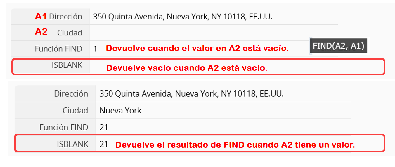

Para evitarlo, utiliza la función ISBLANK() para comprobar si el campo está vacío: IF(ISBLANK(A2), "", FIND(A2, A1))
Esta fórmula comprueba si A2 está vacío. Si lo está, devuelve una cadena vacía sin ejecutar FIND(). Si existe un valor, devuelve la posición de la subcadena dentro del texto.

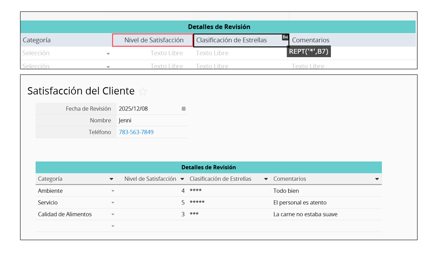

Ejemplo: Mostrar los niveles de satisfacción con símbolos repetidos.
En el campo "Calificación de estrellas", ingresa REPT("*", "Calificación de satisfacción") para representar la puntuación con estrellas.
El sistema repite automáticamente el símbolo para mostrar visualmente la calificación.
