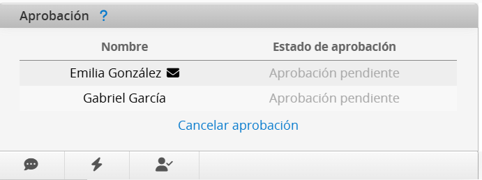

Reenviar Correo de Notificación
Para notificar nuevamente al aprobador, puede hacer clic en el icono de correo electrónico que aparece junto a su nombre. El correo también se reenviará al suplente especificado por el aprobador.

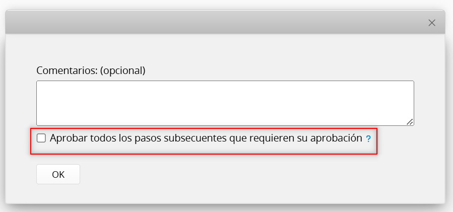

Paso de Aprobación Subsecuente
Si los pasos posteriores tienen el mismo aprobador (incluyendo aprobaciones de suplente), el sistema está configurado para Aprobar todos los pasos posteriores que requieren su aprobación de forma predeterminada. Esta configuración se puede deseleccionar si es necesario.
Nota: Si el administrador del sistema marca la opción Firma del aprobador requerida en la configuración avanzada de aprobación, se deshabilitará la aprobación de los pasos posteriores. Por el contrario, al habilitar Ocultar ventana comentarios, esta se procesará automáticamente y no se podrá deshabilitar.

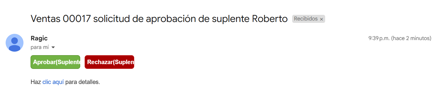

En el correo electrónico de notificación también habrá una indicación de la aprobación del diputado.
Nota: Para aprobar o rechazar el correo electrónico, el navegador debe iniciar sesión en la cuenta Ragic del aprobador. Si el aprobador no ha iniciado sesión en la cuenta Ragic correcta o está usando una cuenta diferente, la aprobación por correo electrónico no funcionará.
