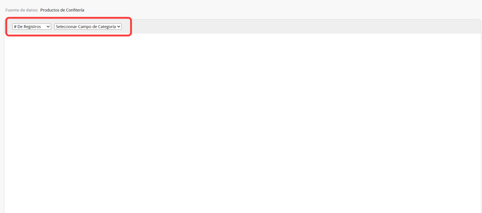

Después de generar el gráfico de pastel, aparecerá la siguiente página. En la parte superior izquierda, puede seleccionar el campo que desea analizar.
A continuación se explica cada configuración del gráfico de pastel, en orden:
Seleccionar el Valor Objetivo y los Campos
En el primer campo en la esquina superior izquierda, puede seleccionar el valor objetivo para el análisis, eligiendo entre los campos # de registros o numérico/moneda de la hoja.

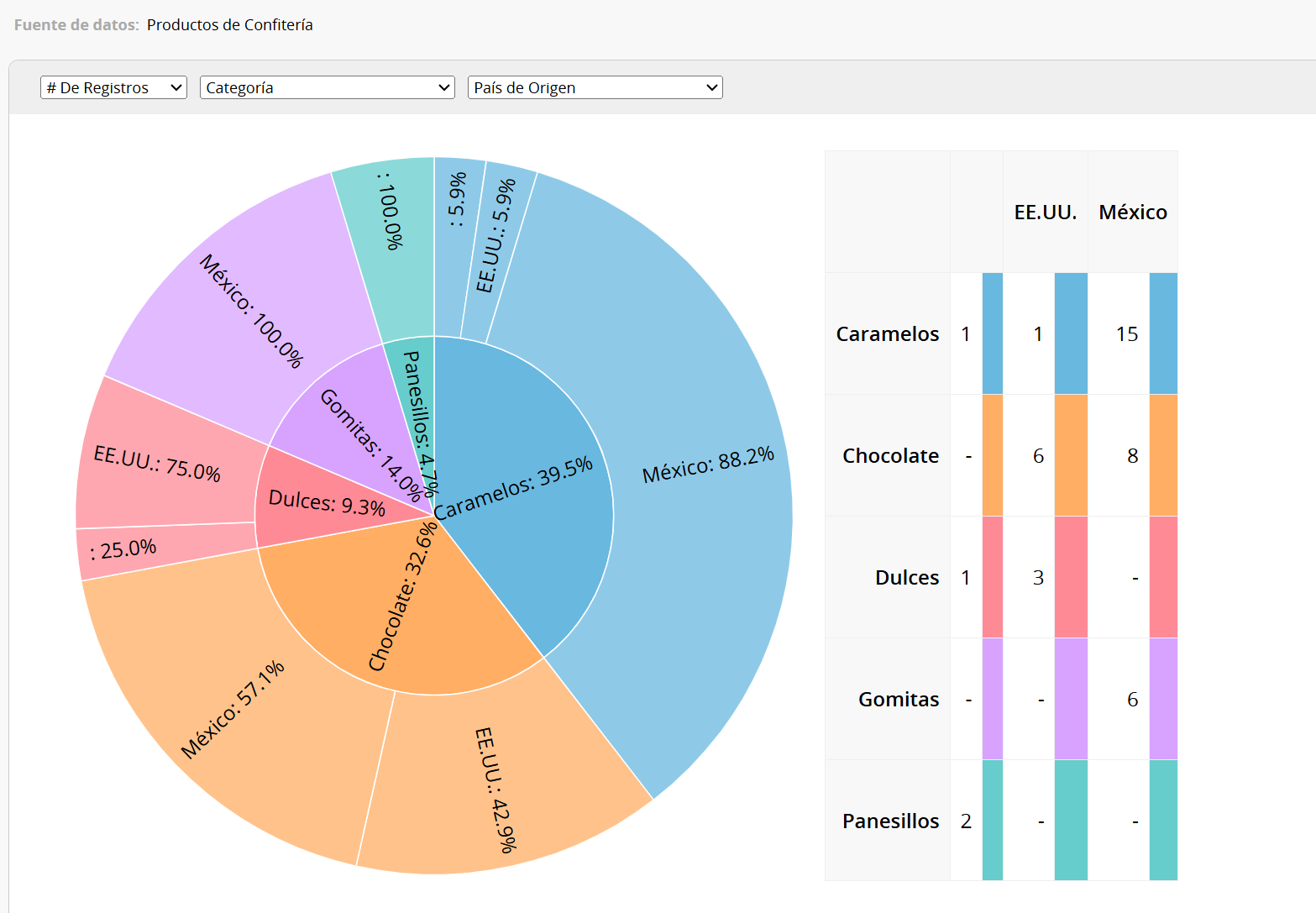

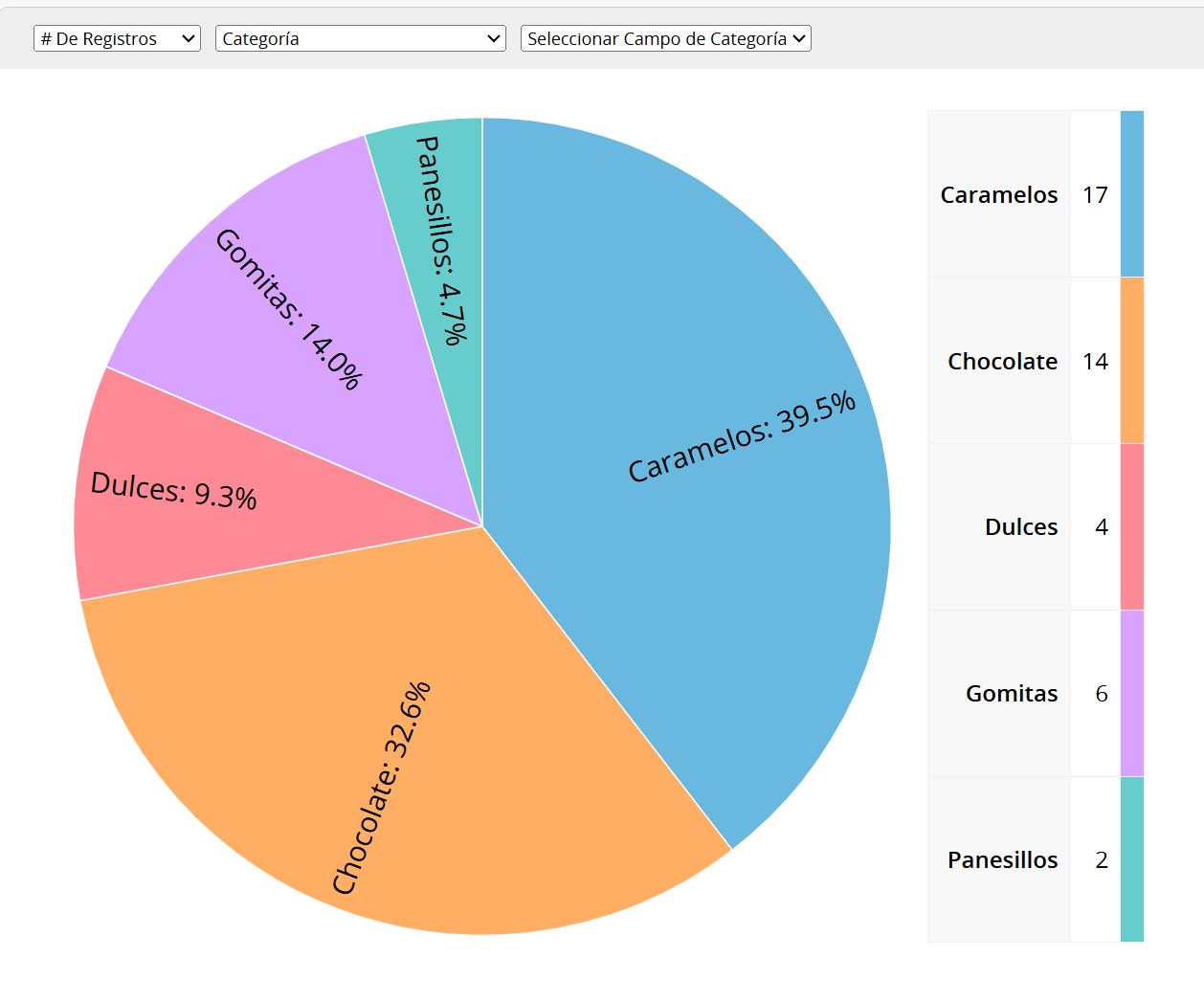

El siguiente campo le permite seleccionar el campo a analizar. Después de seleccionarlo, aparecerá una segunda opción a la derecha. Al seleccionar un campo se mostrará un gráfico de pastel de "una sola capa", mientras que al seleccionar dos campos se mostrará un gráfico de pastel de "doble capa".

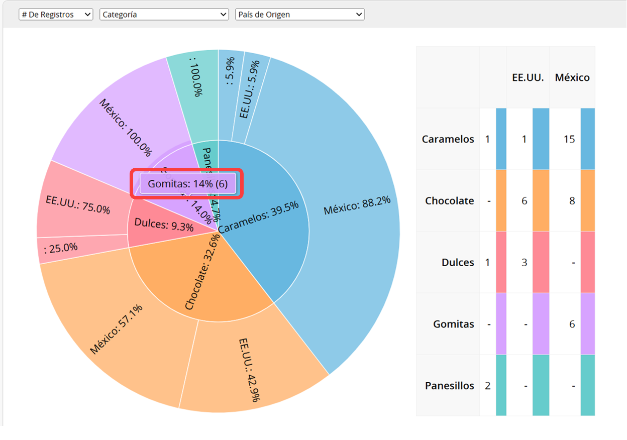

El gráfico de pastel muestra la proporción de cada elemento dentro del total. A la derecha, un diagrama muestra los valores reales de cada registro. Al pasar el cursor sobre los diferentes segmentos del gráfico de pastel, también se mostrará el valor exacto de cada elemento.

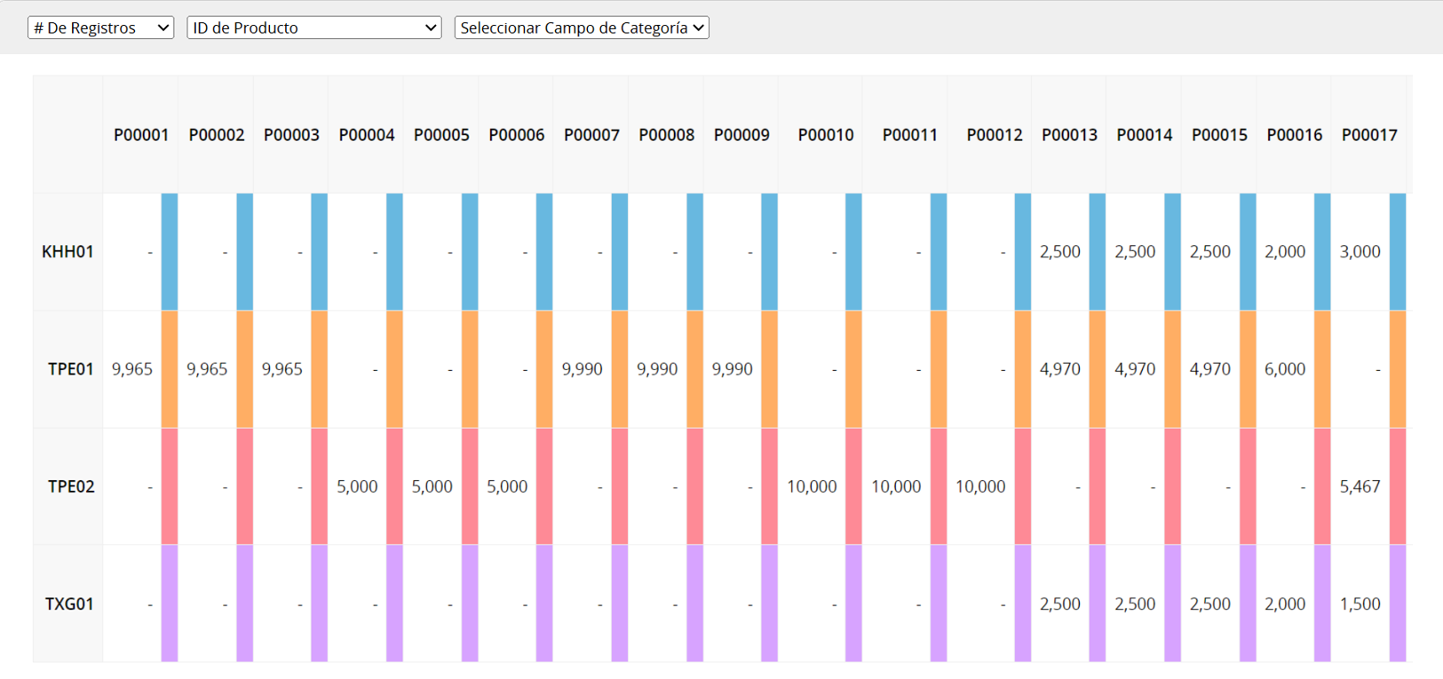

1. Ocultar valores cero: Por defecto, la tabla situada junto al gráfico muestra los elementos con un valor de 0. Puedes marcar esta opción para ocultar esos valores.
2. Enumerar por separado las opciones del campo de categoría de selección múltiple: Cuando el valor de destino se establece en # de registros y el campo analizado es de selección múltiple, puedes marcar esta opción para enumerar y contar cada opción individualmente. Si se han definido dos niveles de categorías, aparecerá una casilla de verificación Categoría 2 que le permitirá desglosar también ese nivel.
