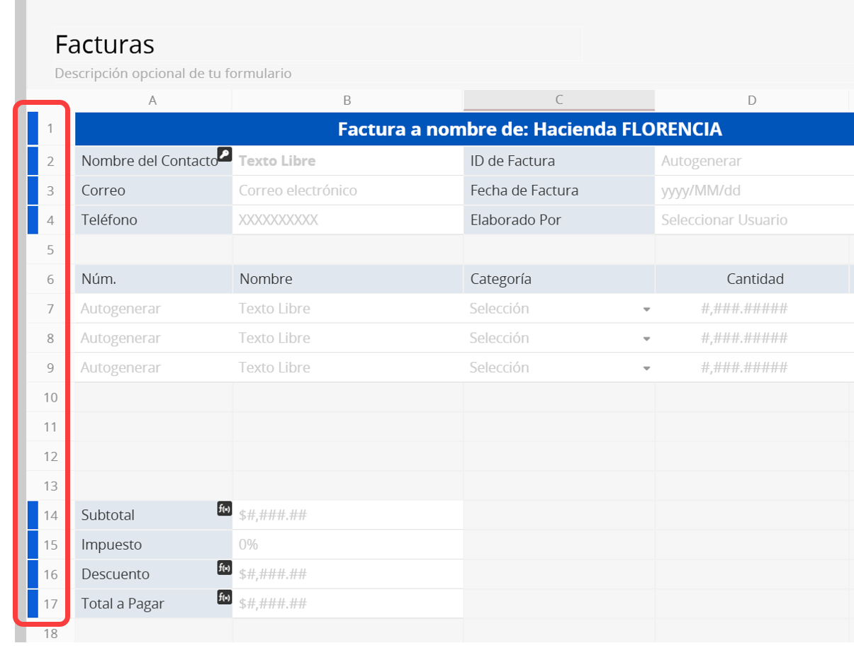

En el modo de diseño de la página de formulario, selecciona las filas superiores o inferiores que contienen campos independientes o campos de descripción. Puedes seleccionar varias filas para el rango de impresión: el encabezado debe incluir la primera fila y el pie de página debe incluir la última. Después de seleccionar las filas, haz clic con el botón derecho en el lado izquierdo y selecciona Fijar como encabezado de impresión o Fijar como pie de página de impresión.
Las filas seleccionadas se resaltarán en azul a la izquierda para facilitar su identificación.

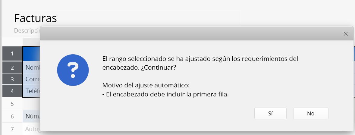

Si el rango no incluye la primera fila (para el encabezado) o la última fila (para el pie de página), el sistema te pedirá que ajustes la selección.

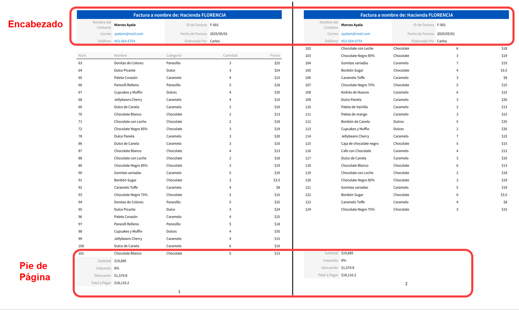

Una vez configurado, el encabezado y el pie de página aparecerán en todas las páginas en Print Friendly y Descargar como PDF, y los números de página se agregarán automáticamente.

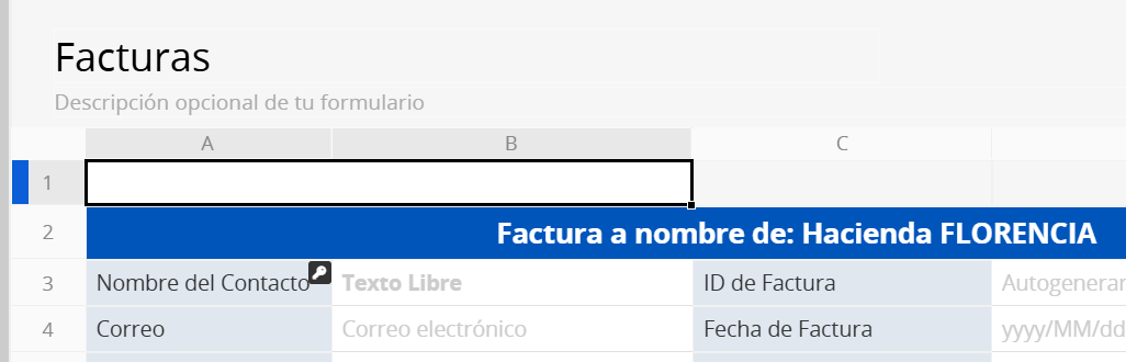

Si solo deseas mostrar números de página sin contenido fijo, puedes agregar un campo de descripción con un espacio en la primera fila y establecer esa fila como encabezado.

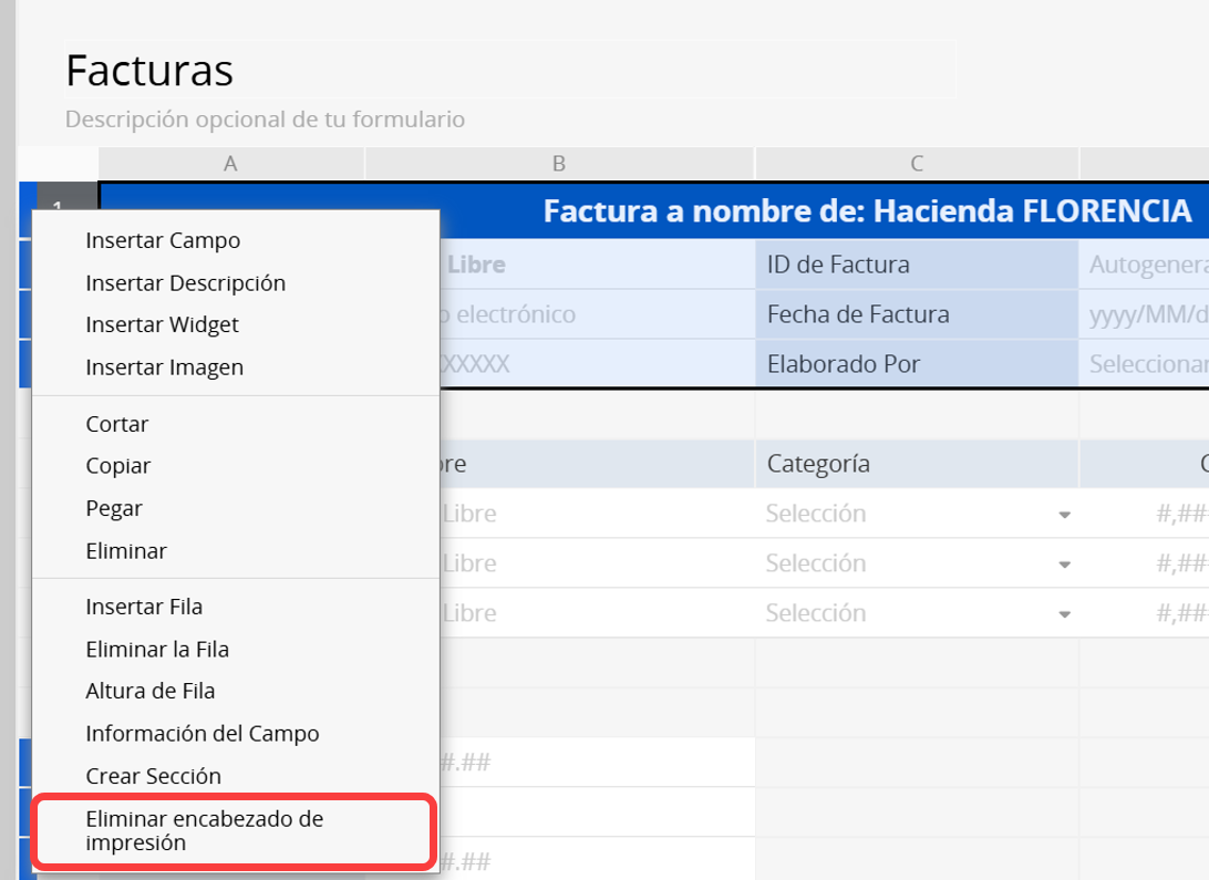

1. Selecciona las filas resaltadas en azul o haz clic en el área azul para seleccionar automáticamente todas las filas configuradas como encabezado o pie de página.
2. Haz clic derecho y selecciona Eliminar encabezado/pie de página de impresión para eliminar la configuración.

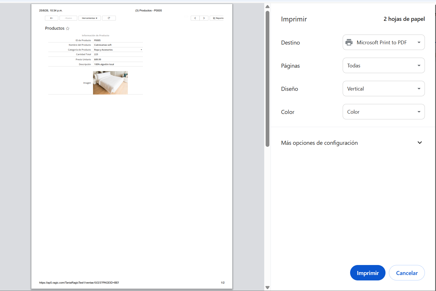

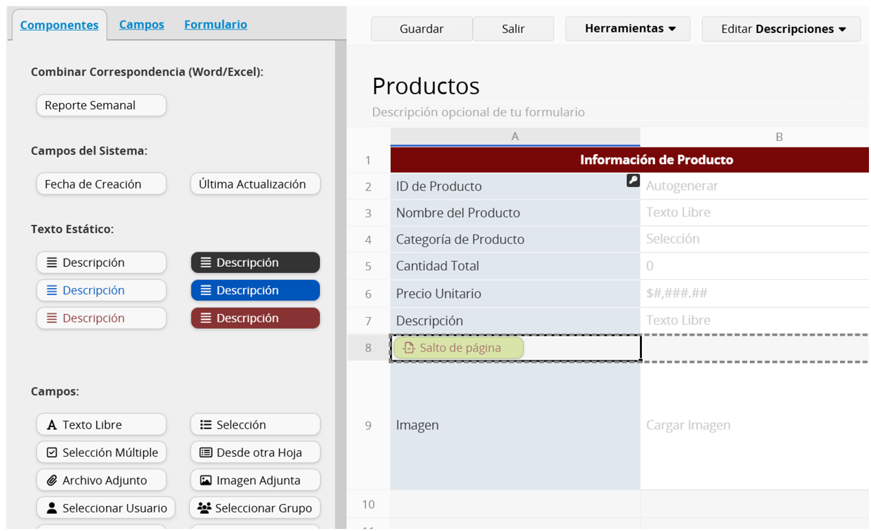

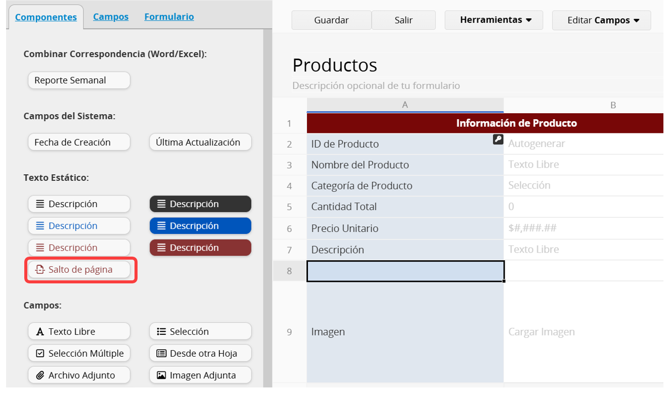

Por ejemplo, si tienes una hoja de "Producto" y deseas insertar un salto de página entre los campos "Cantidad total" e "Imagen" al imprimir, accede al modo de diseño y busca el componente "Salto de página" en la pestaña "Agregar componentes".
A continuación, arrastra el componente "Salto de página" a la posición deseada, como cualquier otro campo.
Después de guardar el diseño, el componente "Salto de página" no aparecerá al visualizar la hoja en línea.

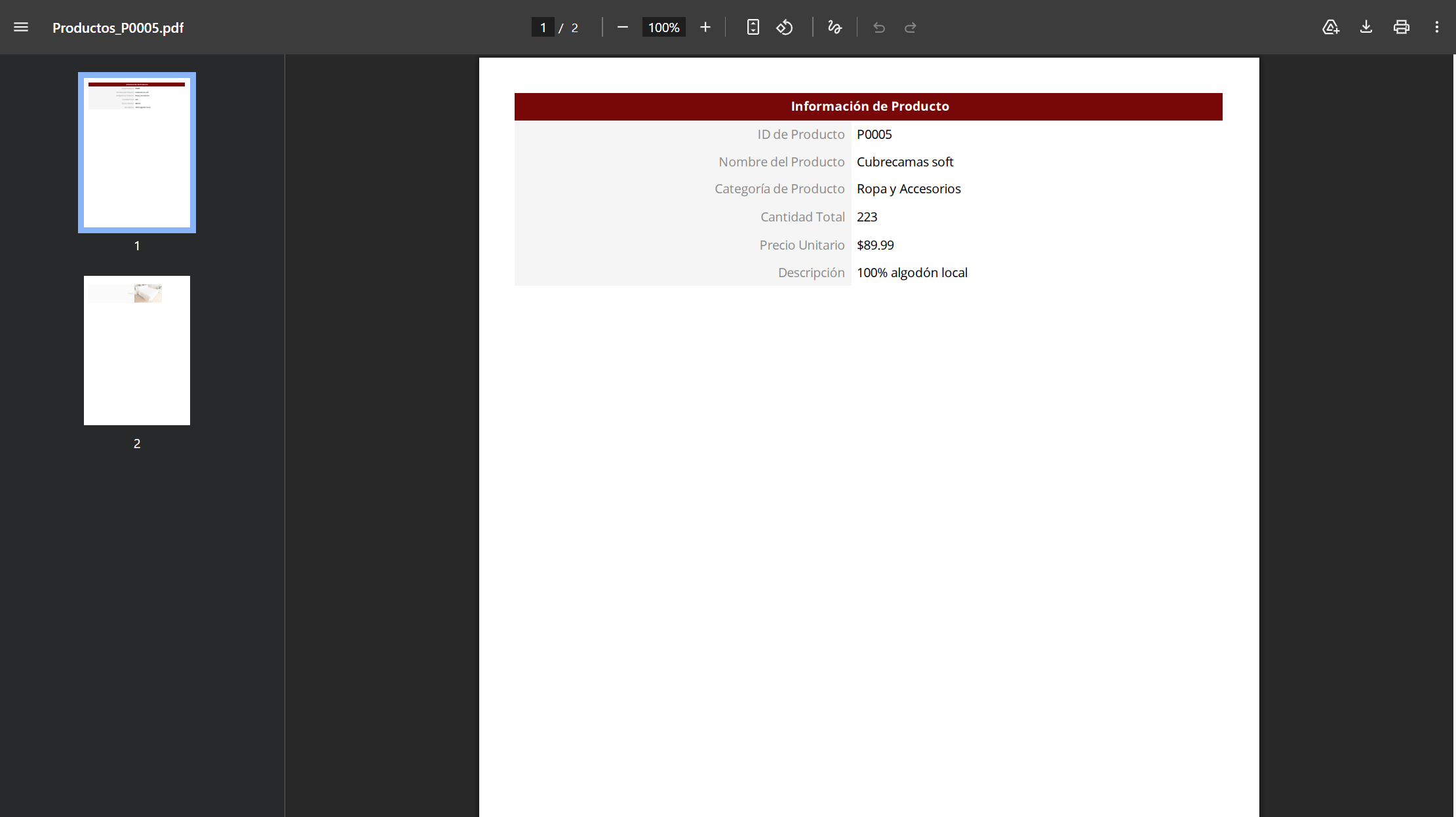

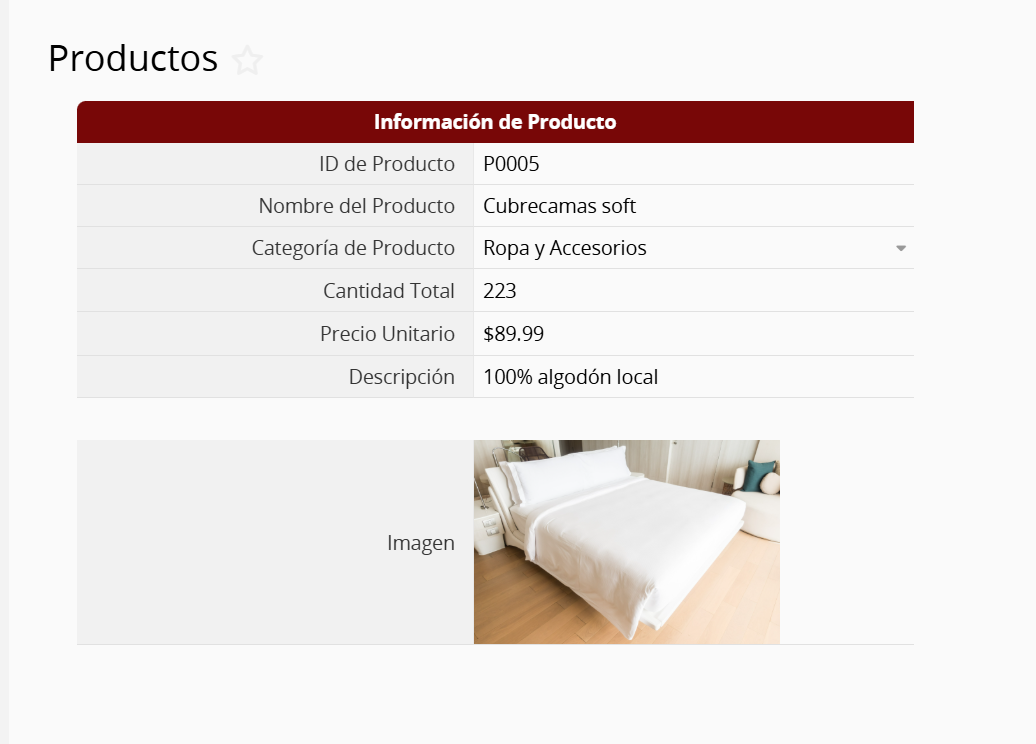

Sin embargo, al utilizar la función Descargar como PDF o Print Friendly para exportar la hoja, el archivo exportado incluirá saltos de página en las posiciones especificadas.
Descargar como PDF:
Print Friendly:
