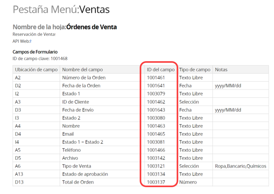

    3. Desde mantenimiento BD
    Los usuarios con el plan profesional o superior pueden descargar el diccionario de datos desde el mantenimiento de la base de datos y obtener los ID de campo utilizados en todas las hojas.
