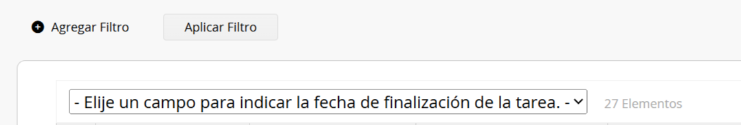

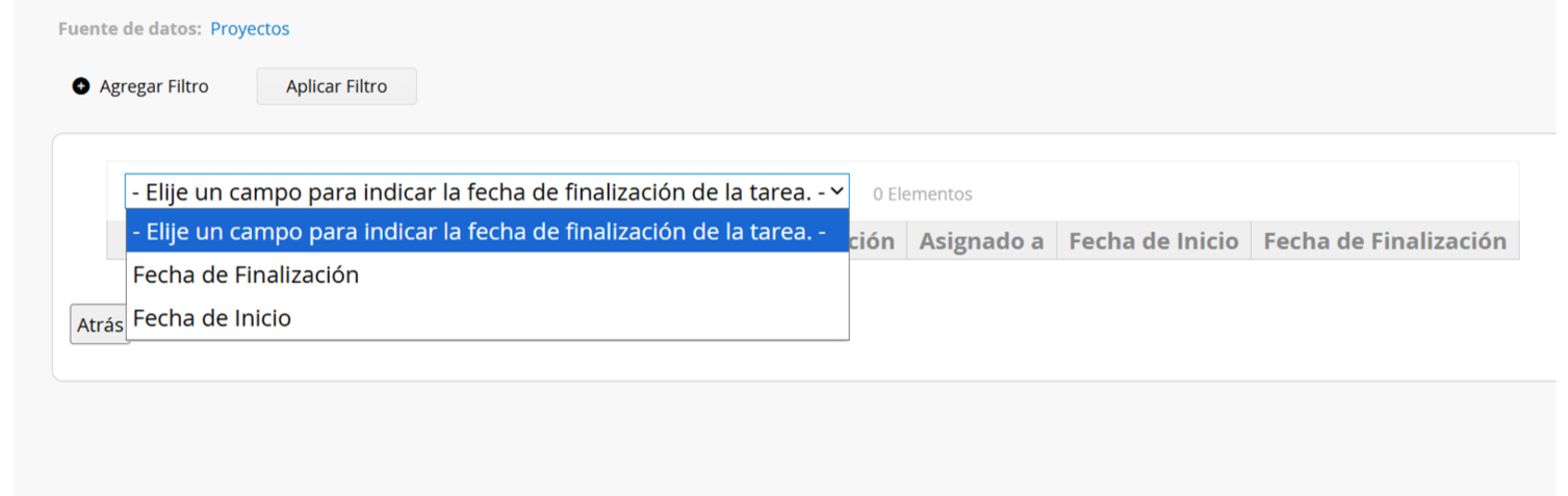

Configurar un Campo de Fecha
Primero, selecciona un campo para registrar la "fecha de finalización de una tarea". Solo se pueden seleccionar campos de fecha.

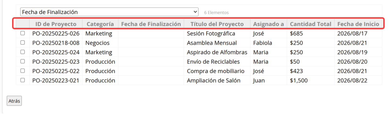

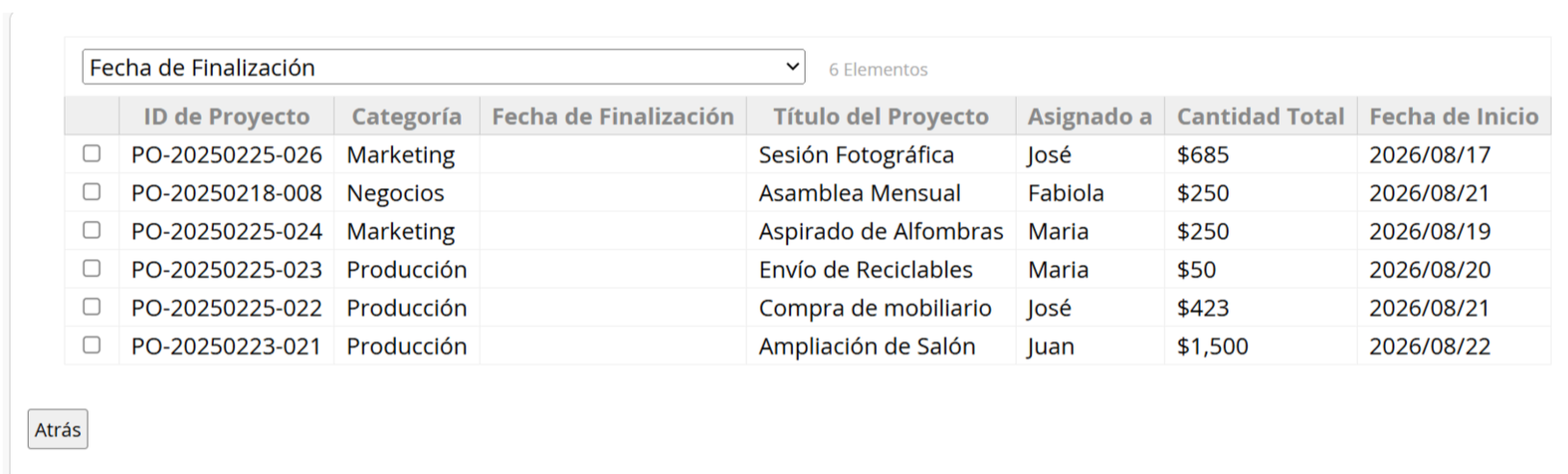

Después de seleccionar el campo, aparecerán los registros. Los campos que se muestran en la parte superior se basan en las columnas configuradas en la página de listado de la hoja. Para ajustarlas, modifica las columnas que se muestran a través del diseño de la página de listado.

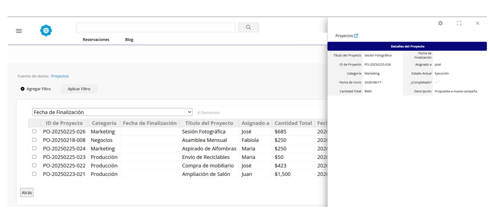

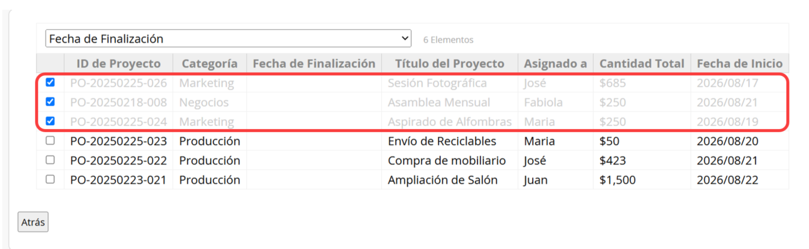

Después de guardar el reporte, los usuarios pueden marcar las tareas completadas. Las tareas marcadas aparecerán en gris y la fecha actual se actualizará en el campo fecha seleccionado. Si desmarcas una tarea, el campo Fecha no se actualizará. Las tareas marcadas previamente ya no aparecerán en el listado al actualizarlo.
Al hacer clic en una tarea, la información detallada se mostrará en el lado derecho.
Nota: El límite de visualización de tareas es de 500 registros. Si el total supera este límite, solo se mostrarán los primeros 500 elementos. Si el número de registros supera este límite, se recomienda aplicar filtros antes de generar el reporte.

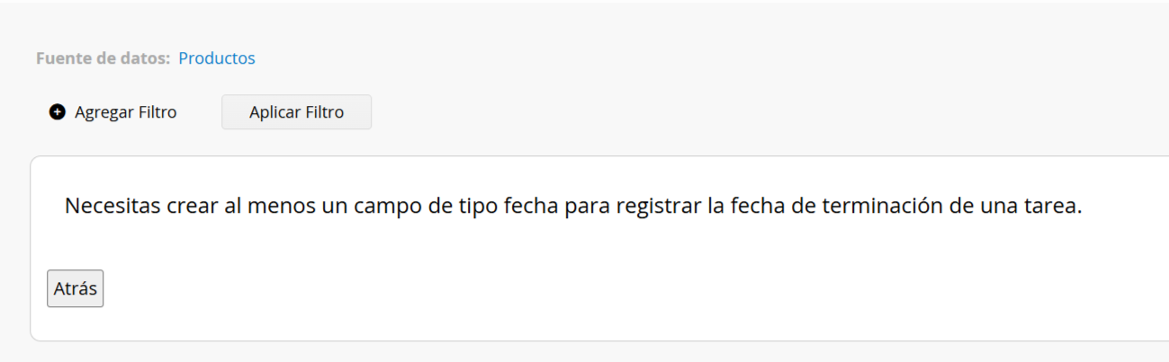

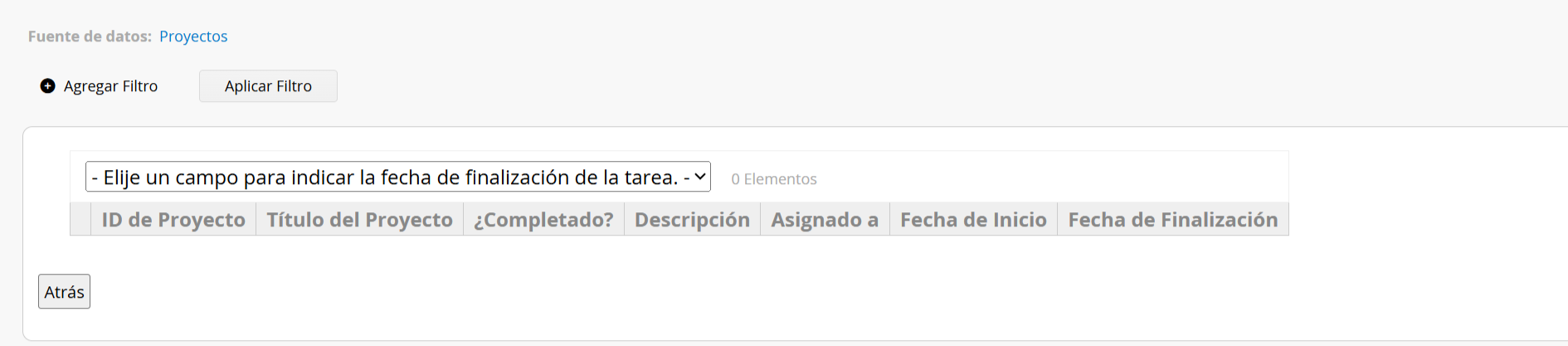

No se Puede Mostrar la Lista de tareas
Cuando no hay campos de fecha en la hoja, no se puede utilizar la lista de tareas.

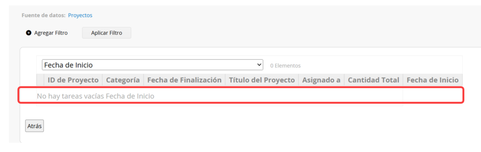

Además, si los campos de fecha de la hoja ya contienen datos, aparecerá la página siguiente.
