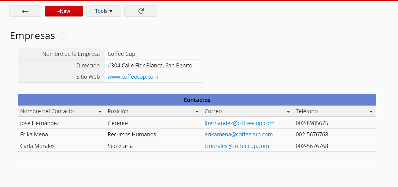

En el siguiente ejemplo, hemos creado un formulario desde la subtabla Contactos en un formulario de “Empresas”, los nuevos Contactos tendrán un campo llamado Nombre de la empresa, para que indique a cual empresa pertenecen. Si editas este contacto y cambias la empresa, el registro de subtabla correspondiente se moverá a la nueva empresa que elijas.

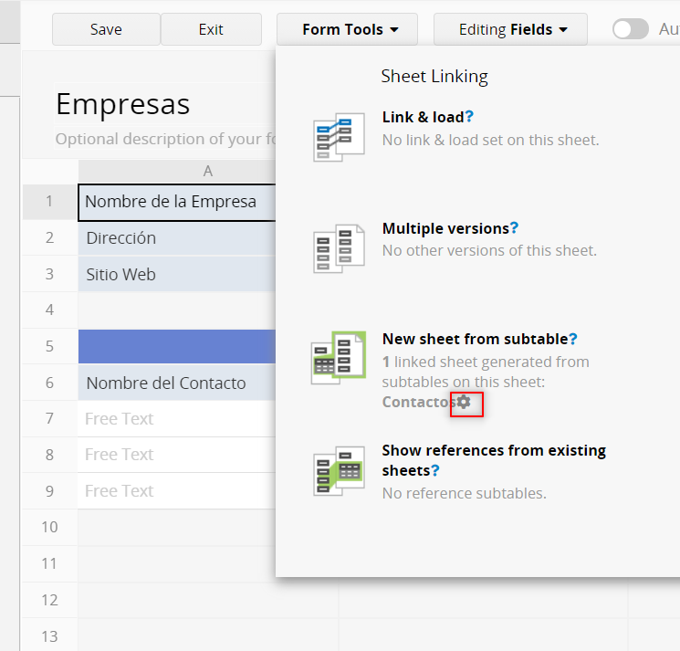

En el Modo Diseño, navega hasta el menú Herramientas. Verás la hoja generada desde tu subtabla, con un ícono de configuraciones junto a su nombre. Haz clic en el ícono para configurar este enlace.

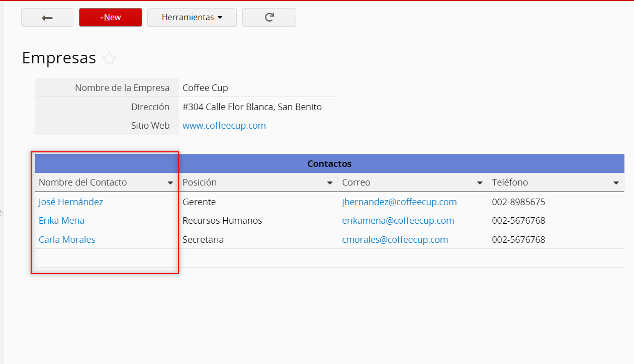

Guarda tus cambios y sal del modo diseño. Ahora verás que los valores del campo previamente seleccionado se han convertido en enlaces.
Al hacer clic en cualquiera de estos enlaces se mostrará el registro relacionado en la hoja generada desde esta subtabla.
