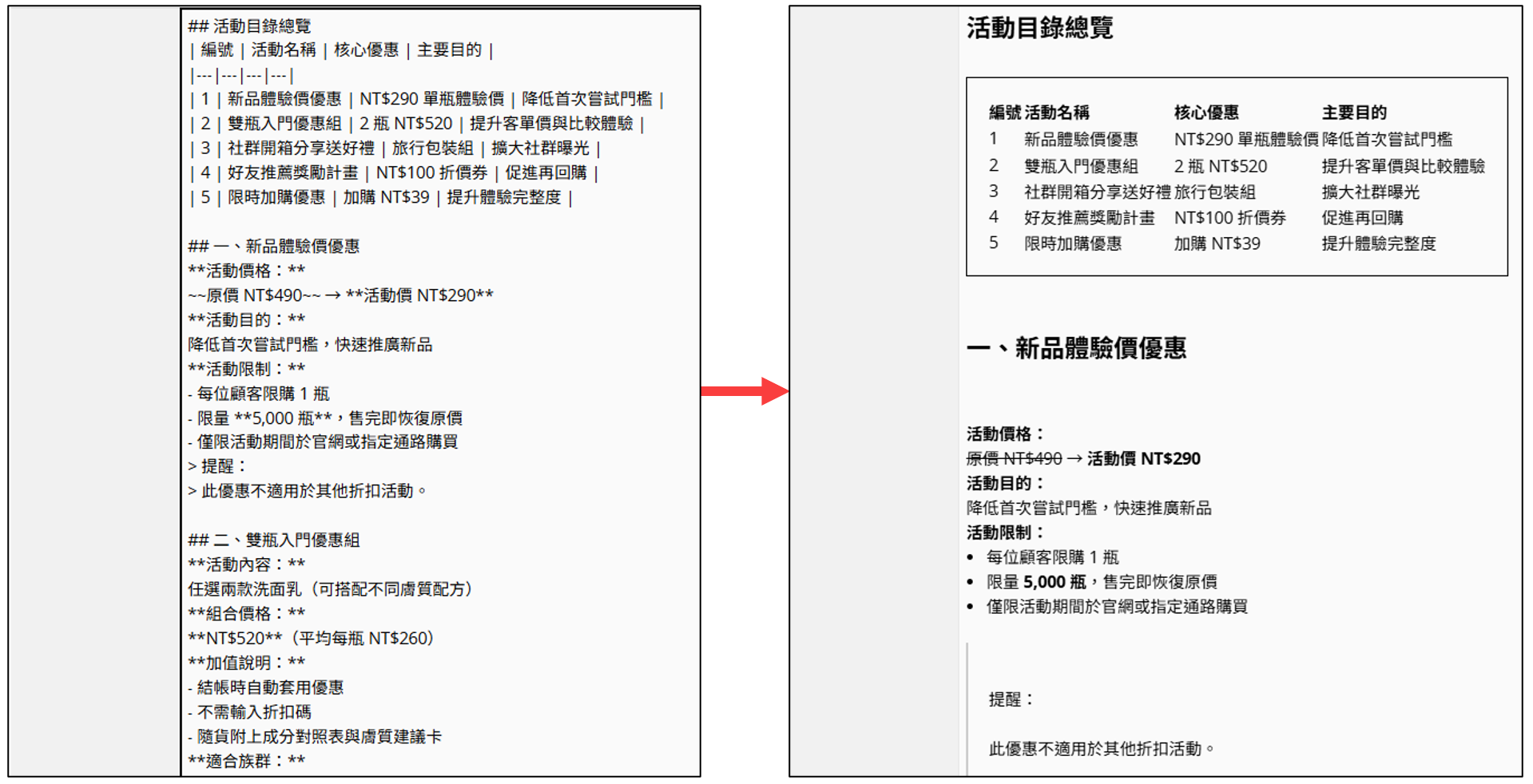

在 Markdown 欄位 中,你可以使用 Markdown 語法來排版內容。透過簡單的語法,即可在欄位中加入標題、清單、簡易表格與文字格式,讓內容更清楚、易讀。支援的語法可以參考此頁面
使用注意事項:
1. 此欄位不支援以 Markdown 語法插入連結與圖片,可以直接在欄位中貼上網址或截圖,就會自動顯示內容。

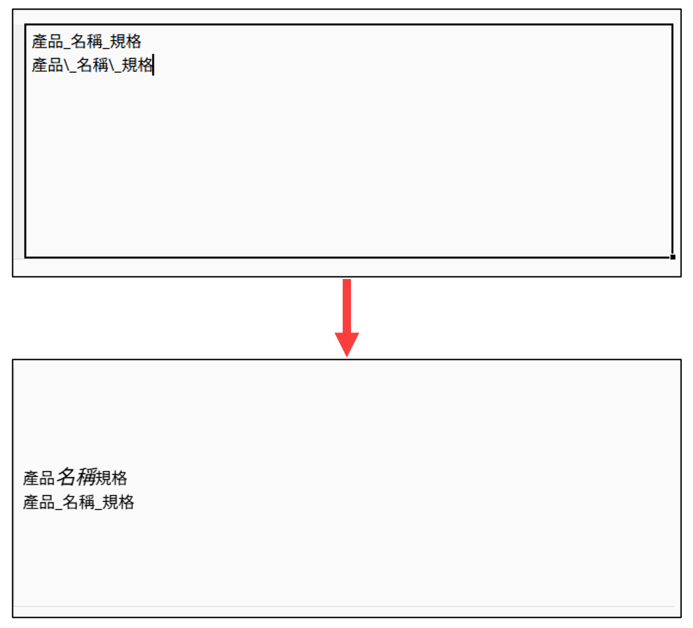

2. 若欄位內容包含 Markdown 語法字元,需加上 \ 才能正常顯示。例如:產品_名稱_規格會顯示為產品_名稱_規格,請改寫為:產品\_名稱\_規格

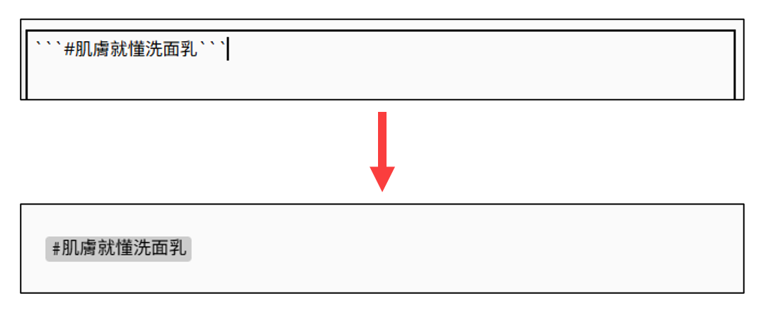

3. 行內(Inline)語法請使用三個 ` ,例如:```#肌膚就懂洗面乳```。
4. Ragic 的 Markdown 表格僅支援文字排版,不會顯示格線。
