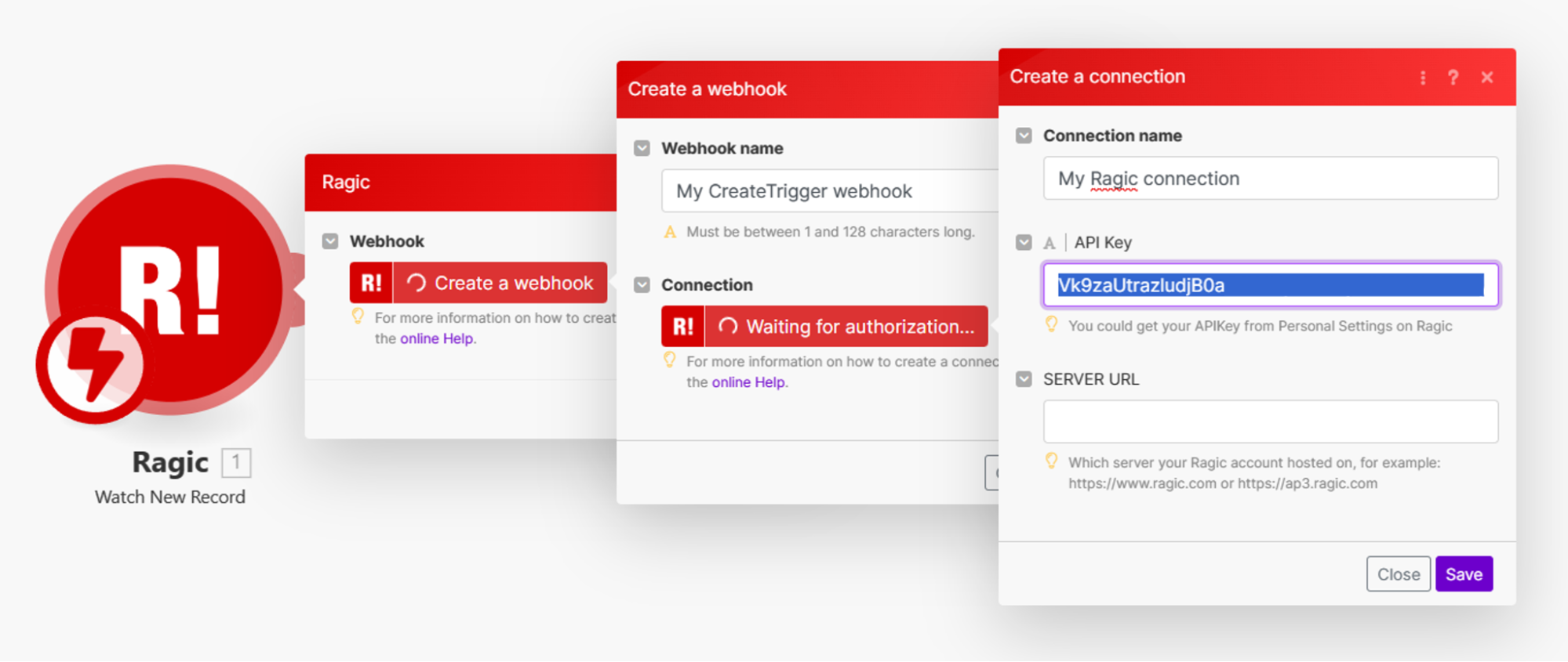

接下來,Make 會要求你在 Ragic 資料庫中建立 Webhook,並會要求你輸入 Ragic 帳號的 API Key 和伺服器位址以建立連結。
首先,你可以從資料庫右上方打開「個人設定」,並點擊「產生新的 API Key」以取得你 Ragic 帳號的 API Key:
備註:若需要以固定身份取得 API Key,可建立服務帳戶來生成專屬 API Key。
接下來,將 API Key 貼上到 Make,這樣一來,Make 在串接時就能以你擁有的權限存取資料庫內容(為了方便辨識,你也可以自訂「Webhook name」和「Connection name」的名稱):

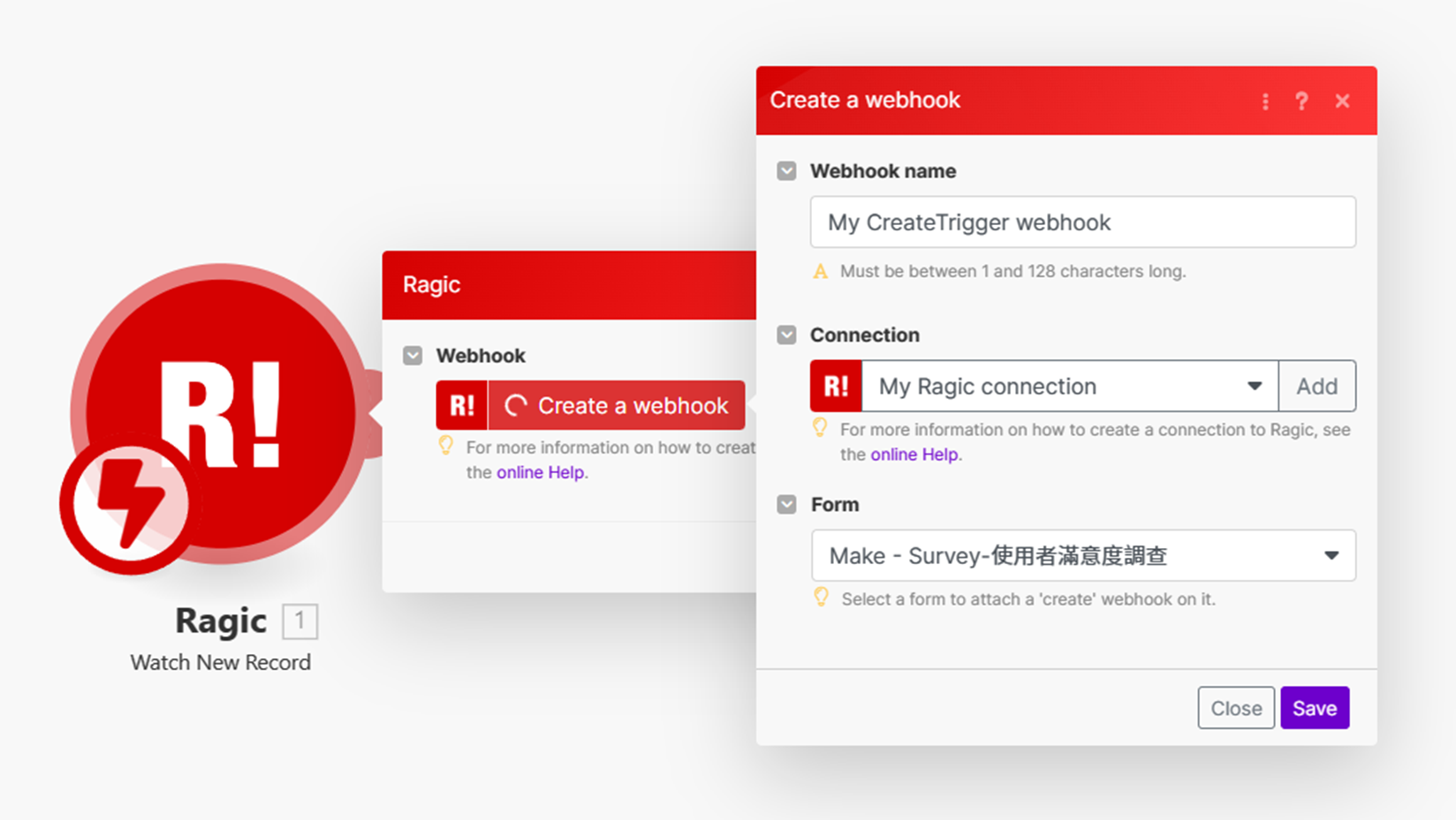

完成連結後,Make 就會以「頁籤 - 表單」的格式列出可存取的表單,你可以從中選擇需要串接的表單,例如我們將使用「Make - Survey」頁籤下的「使用者滿意度調查」表單:

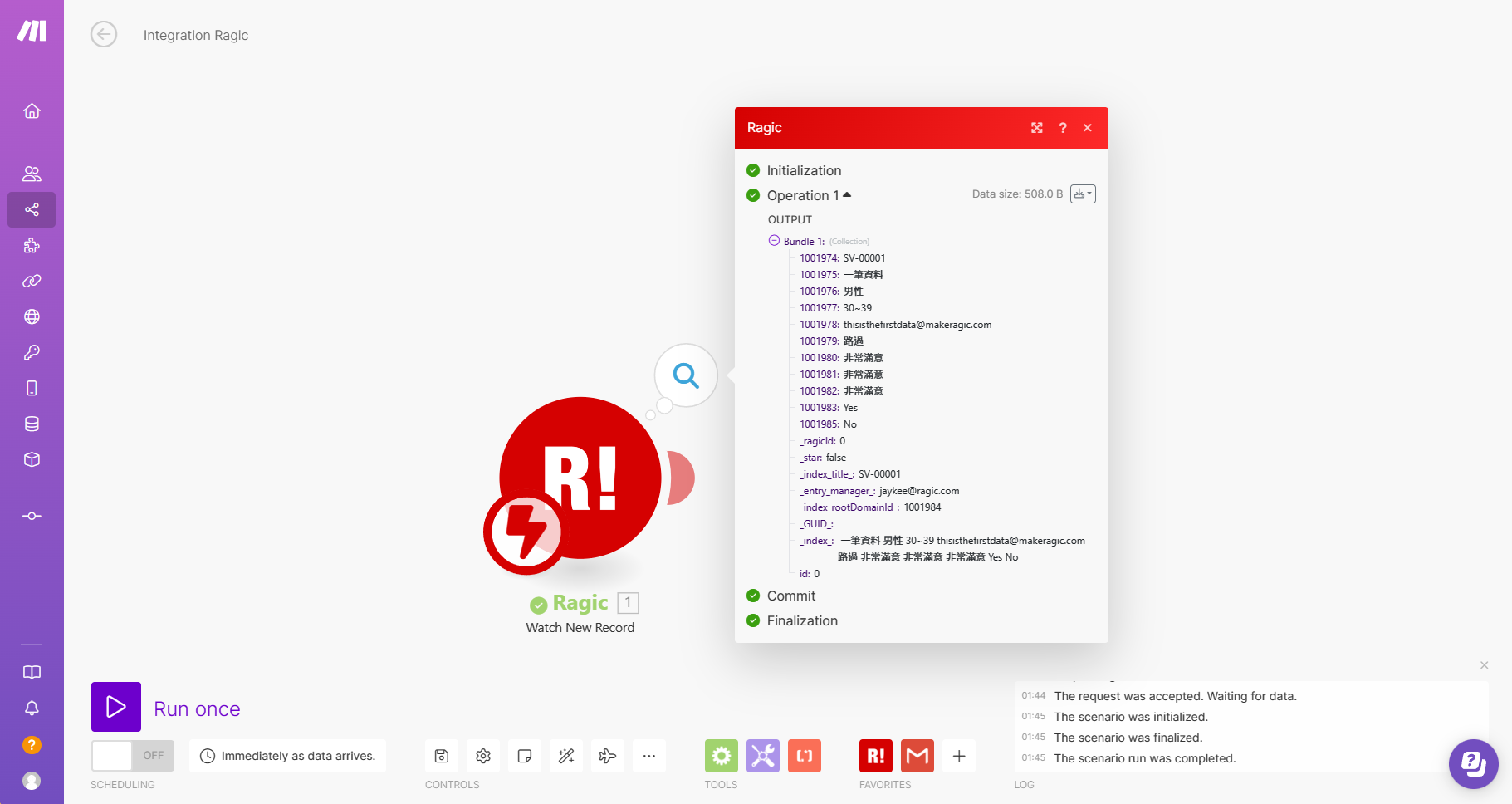

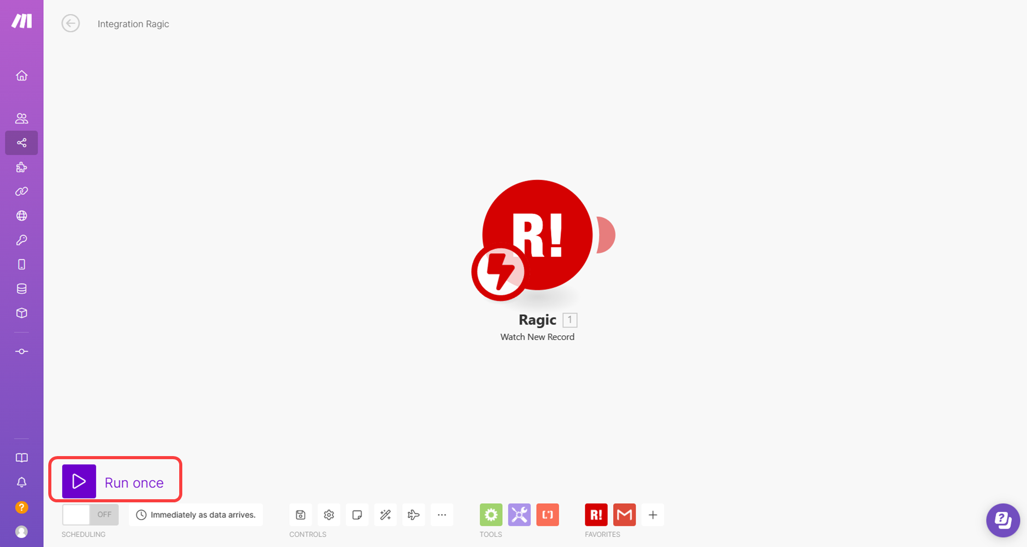

按下 Save 之後,觸發端的設定就完成了,在這裡要注意的是,Make 在連結時不會取得表單的欄位資訊,因此需要手動運行一次腳本、更新觸發模組的資訊之後才能繼續設定。首先,要點擊編輯器左下角的 Run once:
接下來到 Ragic 表單內新建一筆資料以觸發 Make 的腳本:
再回到 Make,就能看到剛剛的資料確實觸發腳本,且表單內的欄位編號、對應資料也被正確抓取到了:

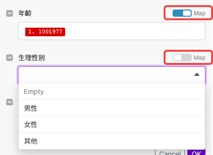

如果你的欄位是選項欄位,Make 可能僅會在編輯器中列出可選取的選項,你可以在編輯器中點擊欄位名稱右邊的「Map」以使用帶入值的方式進行串接。
