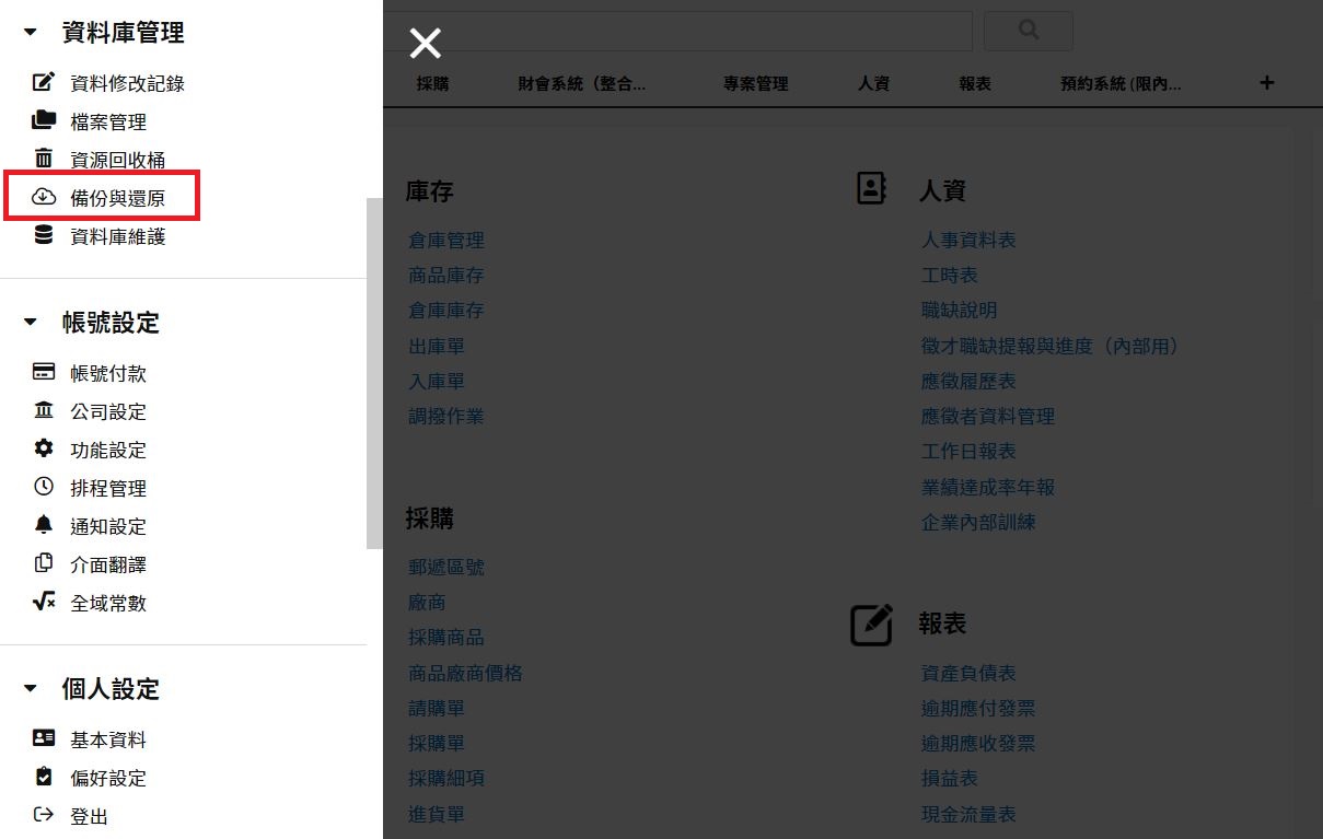

你可以從左上角的漢堡選單下的資料庫管理找到備份與還原。

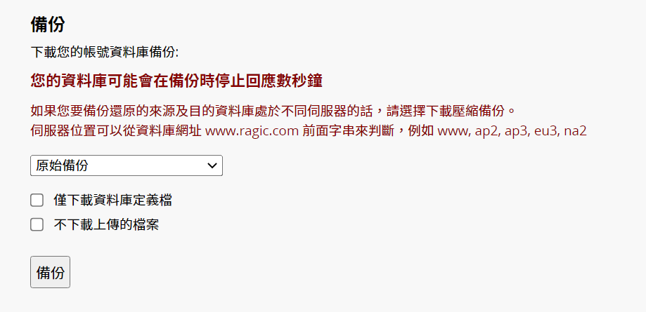

備份完整資料庫
要備份整個資料庫的話,請記得不要勾選下方的僅下載資料庫定義檔跟不下載上傳的檔案,直接點選備份按鈕,你就可以把一個副檔名為 .ragicdb 的備份檔下載至你的電腦中,這個檔案格式只有 Ragic 才能開啟。
備份資料庫定義檔
假如只想下載資料庫架構不包含資料,可以勾選下方的僅下載資料庫定義檔,將會下載一個副檔名為 .ragic 的備份檔。這個檔案格式同樣只能透過 Ragic 開啟。當你在其他帳號上傳了這個備份檔之後,只有資料庫的設計會被還原,不會影響到原本資料庫裡的資料。通常是拿來讓不同的帳戶共享相同的資料庫設計,像是有多個資料庫帳號的情況下,可以先在測試環境修改,確認沒有問題後,再將定義檔還原到正式環境,以此管理資料庫設計版本,詳細說明請參考這篇。
