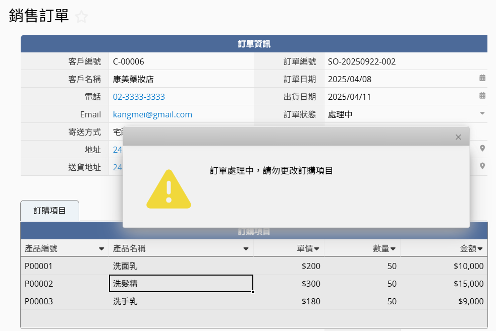

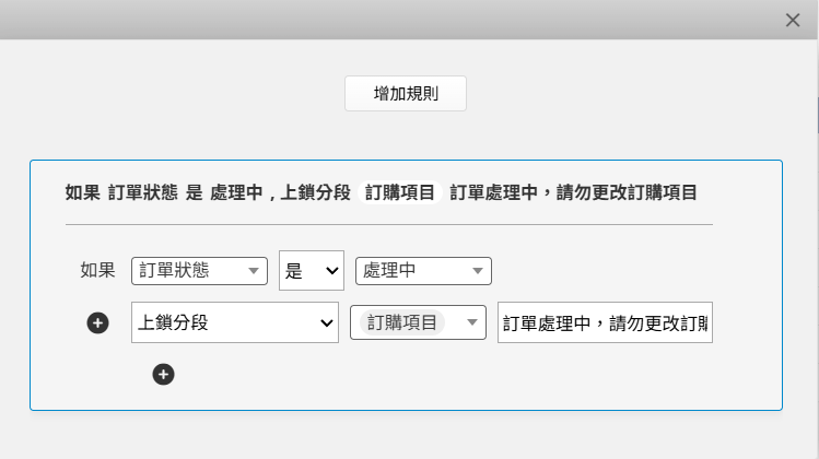

顯示、隱藏或上鎖分段
當表單有表單分段時,可以設定指定條件達成時,要顯示、隱藏或上鎖分段。
就可以將相關欄位設成同一分段後,再透過條件式格式一次設定,就無需逐一針對各欄位進行設定。
若選擇將分段上鎖,該分段會變為唯讀狀態。
注意:分段內的動作按鈕不會上鎖,需要另外設定條件式格式將動作按鈕上鎖
