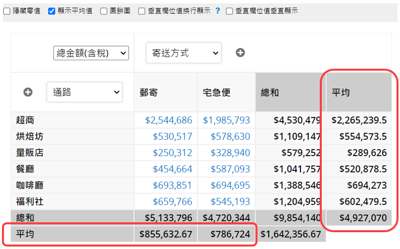

顯示數值設定
在報表上方可以針對顯示數值進行設定,可以設定是否要「隱藏零值」或是「顯示平均值」。
「隱藏零值」:勾選時會將報表中為 0 的數值隱藏不顯示。
「顯示平均值」:勾選時則會顯示垂直及水平欄位數值的平均值。

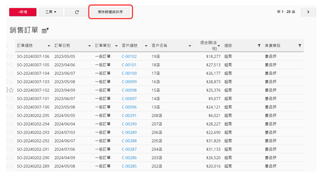

開啟相關資料
點擊報表的「統計數據資料」便能夠直接跳到該表單的列表頁,資料會篩選對應的分析資料,例如:點選查看某個業務在超商這個通路的業績資料,會自動幫你篩選通路為超商以及某個業務的表單資料。
要注意的是這時候表單是有篩選剛剛你所選的資料的狀態,如果這時候回到樞紐分析報表,就只會呈現你所篩選的資料。
如果希望報表回到可以查看所有資料的狀態,則需要先在表單列表頁點選清除篩選與排序後,再回到報表頁面。
