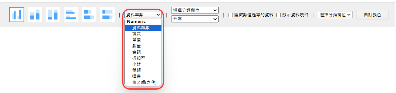

分析數據
可以選擇資料筆數或是表單中數值或金額欄位並決定排序方式。
選擇數值或金額欄位後,即可設定加總方式為「總和」、「平均」、「最大值」或「最小值」。

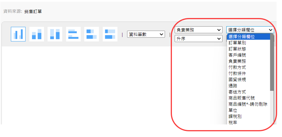

分類欄位
選擇「主要分類」跟「次要分類」欄位,以及各分類的排序方式。
選擇完兩個分類欄位後,會在下方顯示條狀圖報表,將滑鼠移到條狀圖上便會顯示該項目資料與實際數值或百分比。
若只想要分析一個欄位,只要把兩個分類欄位選擇同一個欄位即可。
