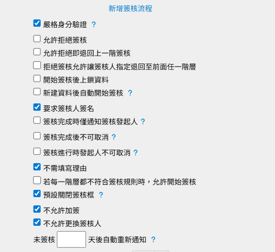

簽核方式與介面
嚴格身分驗證
使用者簽核時需要再次輸入登入密碼,以確保紀錄的真實性。
注意:如果平常登入 Ragic 的方式是使用 Google 帳號登入,請參考此方法來設定密碼再輸入該密碼。
要求簽核人簽名
同意簽核時會要求簽核人簽名,勾選後使用者無法連續簽核
不需填寫理由
簽核時填寫理由的視窗將不會顯示,勾選後將自動啟用連續簽核而無法取消。
預設關閉簽核框
勾選後,每次進入表單頁時,簽核框將預設為關閉,避免遮擋表單內容;未勾選時,系統會依照上次在瀏覽器中的操作紀錄,保留簽核框的開啟或關閉狀態。
不允許加簽
勾選後此簽核流程無法進行加簽
不允許更換簽核人
勾選後此簽核流程無法更換簽核人。

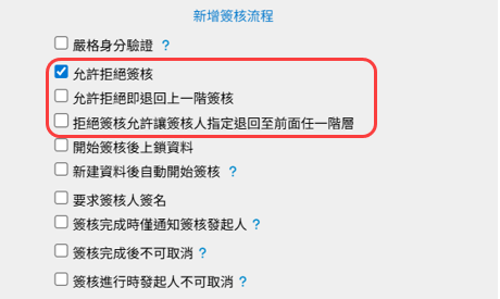

拒絕簽核
以下三個選項只能擇一勾選。
允許拒絕簽核
勾選後會顯示拒絕簽核的選項,拒絕會取消整個簽核流程。
允許拒絕即退回上一階簽核
是否允許拒絕後退回上一階簽核,未啟用時拒絕會取消整個簽核流程。
拒絕簽核允許讓簽核人指定退回至前面任一階層
是否允許拒絕後退回指定階層,未啟用時拒絕會取消整個簽核流程。

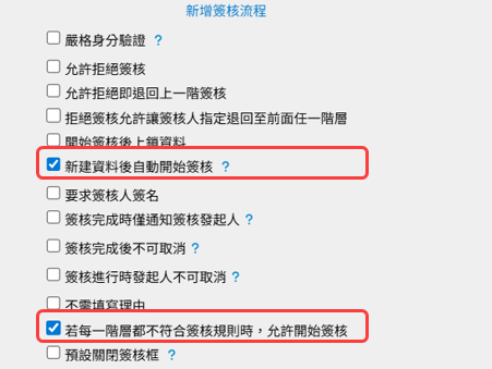

簽核開始條件
新建資料後自動開始簽核
只有當一筆資料滿足以下條件時才會自動開始簽核:
1. 簽核流程中的每一階都無須自行選擇
2. 由內部使用者所建立的資料
若每一階層都不符合簽核規則時,允許開始簽核
勾選後,不符合規則的資料仍然可以開始簽核並讓使用者決定是否要完成簽核。

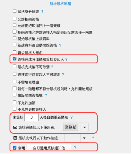

通知設定
簽核完成時僅通知簽核發起人
若有設定簽核完通知以下使用者,則不受此限制,系統仍會通知所設定的使用者。
未簽核自動重新通知
設定後,當目前簽核階層無人簽核超過特定天數,系統將重新通知該階簽核人。
簽核完通知以下使用者
設定簽核完成後的通知名單,可以指定使用者或群組,也可以指定選擇使用者欄位。
套用自訂簽核通知信
請參考此章節說明。
