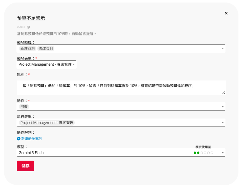

確認表單內容是否符合指定條件,或是否存在錯誤及不符合預期的情況。若未符合條件,Ragic AI 可自動留言提醒使用者。
範例:請 Ragic AI 檢查「專案管理」中的「剩餘預算」欄位。
當「剩餘預算」低於「總預算」的 10%,留言「目前剩餘預算低於 10%,請確認是否需啟動預算追加程序」。
儲存後,當「剩餘預算」低於「總預算」的 10%,Ragic AI 會自動留言提醒。

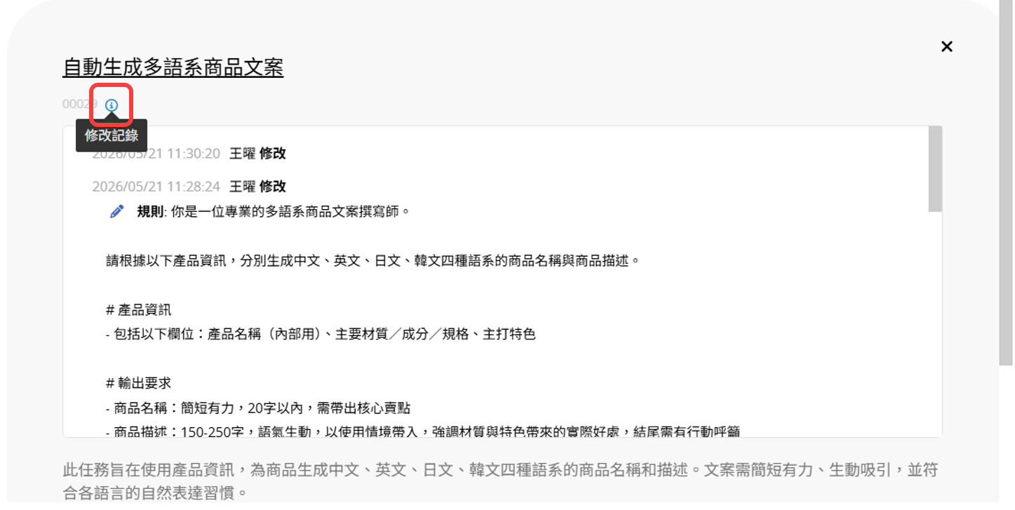

點擊上方的
圖示,可查看此 Agent 的修改記錄,包含異動時間、操作人員及修改內容。
