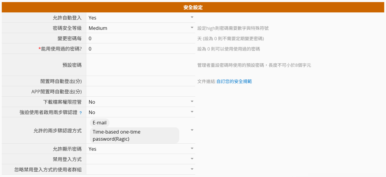

安全設定
你可以幫資料庫的使用者調整安全性設定。
允許自動登入
用來設定使用者登入後是否保持登入狀態。
設定為 Yes:登入時會顯示「在這台電腦記得我」選項。若勾選,瀏覽器將記住登入資訊,即使關閉後再次開啟,仍可自動登入。
備註:「在這台電腦記得我」預設為勾選,使用者可自行取消。未勾選時,其效果等同於設定為 No
設定為 No:登入時不顯示「在這台電腦記得我」選項,系統不會記住登入資訊。關閉整個瀏覽器後需重新登入;若僅關閉 Ragic 分頁,仍可維持登入狀態。
密碼相關設定
密碼安全等級:
選 high 的話,使用者在設定密碼時就必須使用英文字母跟數字的混和,而且至少要一個大寫跟一個小寫。
選 medium 的話,只需要 8 個字母以上就可以了,medium 為系統預設選項。
變更密碼每__天:
當此設定設好後,使用者會根據你所輸入的天數來被提醒要換密碼。而要是你的使用者不需要定期換密碼時,就在此欄位輸入 0。
能用使用過的密碼?:
只能輸入數字:
輸入 0,可以讓使用者重新使用他們以前設定過的密碼。
輸入 1,使用者可以使用上一次修改以前的密碼(上一次的密碼不能用)
輸入 2,使用者可以使用上上一次修改以前的密碼(上次與上上次的密碼不能用),以此類推。
預設密碼:
當管理者為使用者重設密碼時,這個欄位的值就會變成使用者的預設密碼,長度不可小於8個字元。
允許顯示密碼:
若設定為「No」,使用者在登入時就沒辦法透過「眼睛圖示」顯示輸入的密碼。
閒置時自動登出(分)
可以針對網頁及 APP 設定時間,Ragic 將會在指定的閒置時間後幫使用者登出。而要是不需要此設定的話則在此欄位輸入 0 或是空白即可。
當達到指定的閒置時間時,會跳出提示訊息,通知使用者在 10 秒內將自動登出,在倒數結束前進行任何操作即可避免強制登出。
下載檔案權限控管
若設定為「Yes」,這個資料庫中所有表單的「檔案上傳及圖片上傳」欄位的下載網址都會判斷權限,點進網址的人如果沒有權限看到原始資料,打開網址就會看不到內容、也無法下載檔案;有權限看到原始資料的人也會需要登入資料庫才能下載檔案。同時,當包含下載檔案連結的信件被收件人轉寄給第三方時,該下載檔案連結會自動失效。
此設定可控管的範圍僅限於「檔案上傳」欄位的檔案。如果是透過資料回應上傳檔案,該檔案的網址連結不會有判斷權限功能,所有拿到網址的人都可以下載,因此若是需要保密的檔案,請透過「檔案上傳」欄位。
兩步驟認證相關設定
強迫使用者啟用兩步驟認證:
若系統管理者啟用此選項,所有使用者將會啟用兩步驟認證且無法自行關閉。
允許的兩步驟認證方式:
可以設定讓使用者透過個人設定可以選擇的兩步驟認證方式,目前有兩種認證方式:透過 Ragic APP 或第三方 APP 取得有時效性的驗證碼( Time-based one-time password ),或是直接透過電子信箱取得驗證碼。
注意:這兩種方式為新的認證方式,有些資料庫仍會顯示舊的認證方式,請針對上述兩個認證方式進行選擇即可。
備註:若有海外登入需求,建議開啟兩步驟驗證
禁用登入方式設定
禁用登入方式:
勾選後就會禁止使用者透過該方式登入。
忽略禁用登入方式的使用者群組:
選擇的群組就能夠不受到禁用登入方式的限制。
禁止使用者修改個人設定
預設為「No」,選擇「Yes」後,使用者將無法在個人設定中自行修改名字電話代理人設定。

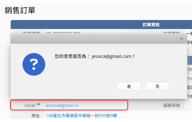

電子信箱欄位值建議提示:預設為 Yes,系統會針對電子信箱欄位內容進行拼寫檢查並提供建議提示。
