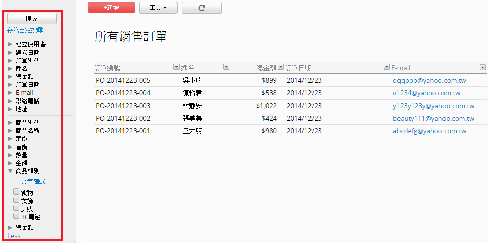

左側搜尋列
如果你在表單中沒有看到此功能,這可能跟你的功能權限設定有關,請聯絡你們的系統管理者確認是否已開啟「自訂搜尋」這項權限。
左側搜尋列可以找尋較精確的資料,你可以在此設定多個篩選條件,來縮小搜尋結果。
設定完所有篩選條件後,點選上方的搜尋即可。
點擊上方的清除篩選與排序即可取消篩選。
這些篩選條件的設定是依據表單每欄對應的欄位型態,因此不同的欄位型態會出現不同的搜尋方法。

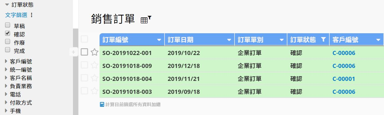

1. 如果欄位型態是由選單選擇,所有由選單選擇的選項都會被列出來,可以依照需求勾選一個以上的選項來做搜尋。

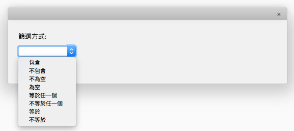

如有需要針對同一個欄位下複數搜尋條件,點選文字輸入框右方的圖示,開啟進階設定畫面:

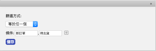

你可以選擇適當的篩選方式,並輸入複數的篩選條件,完成後點選設定。以下提供複數篩選條件的範例:
1. 想要將銷售訂單狀態欄位完全等於「新訂單」或「待出貨」的資料篩選出來:

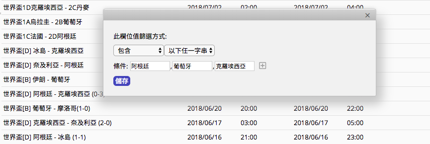

2. 想要把一個欄位中,包含「阿根廷」,或包含「葡萄牙」,或包含「克羅埃西亞」字眼的資料,都篩選出來:
只要該欄位值有「阿根廷」,或有「葡萄牙」,或有「克羅埃西亞」的字眼,就會出現在篩選結果中,例如:阿根廷 VS 西班牙,以及葡萄牙 VS 西班牙。

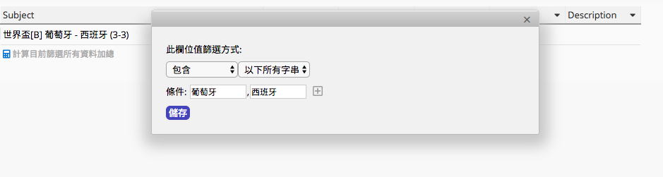

3. 想要在比賽項目欄位中,把同時包含「西班牙」和「葡萄牙」字眼的資料,篩選出來,篩選方式如下:
該欄位內容要既包含「西班牙」也包含「葡萄牙」,才會出現在篩選結果中,例如西班牙 VS 葡萄牙。

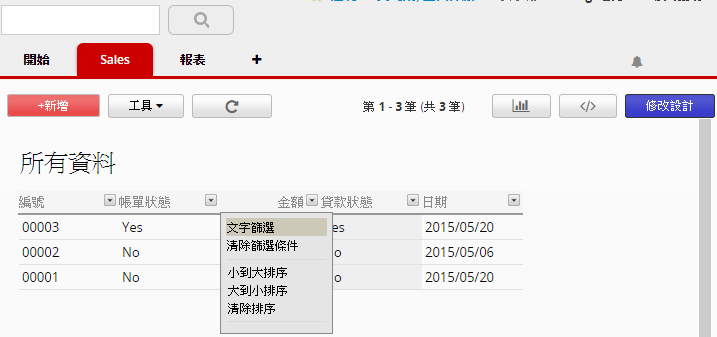

利用欄位標頭篩選資料
你可以在列表頁上點選欄位標頭旁的小箭頭來篩選資料,也可以將資料排序。如果是選項欄位,也可以直接點擊下方的選項來進行篩選。

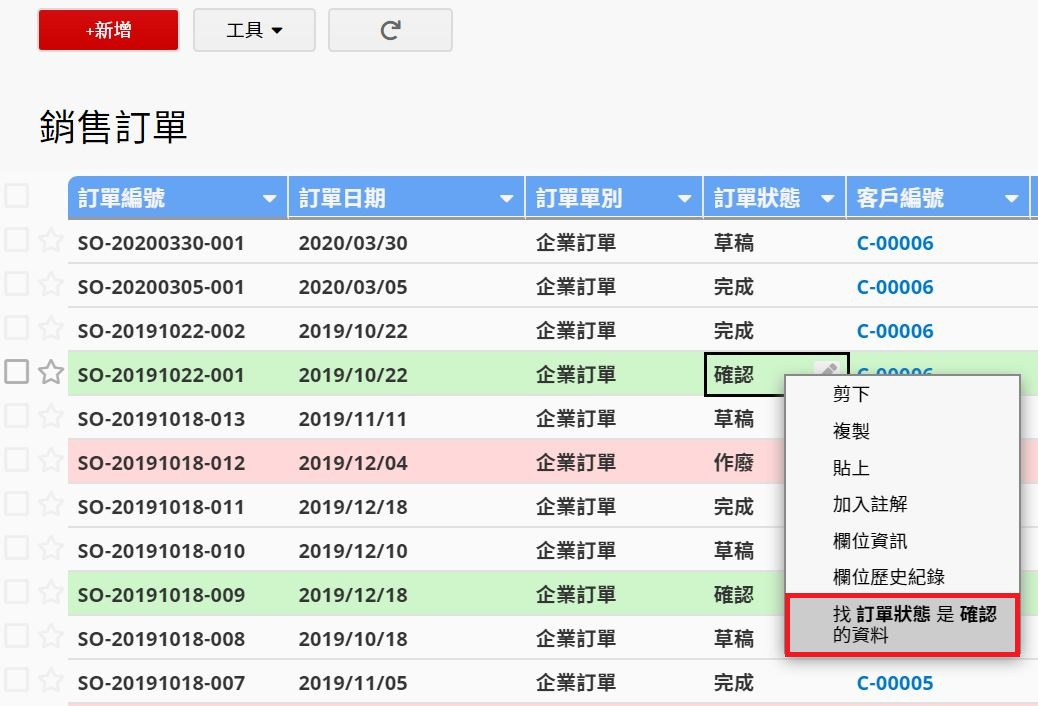

在欄位值按右鍵可以直接在選單中選擇以欄位值作為條件篩選該欄位資料。
例如:找訂單狀態中欄位值為完成的資料。

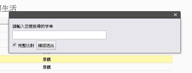

搜尋空值
你可以點選想搜尋空值的欄位其欄位標頭旁的箭頭符號做篩選,利用文字篩選,不輸入任何文字的狀況下,勾選「完整比對」來做搜尋,就會篩選出欄位值是空值的資料了!

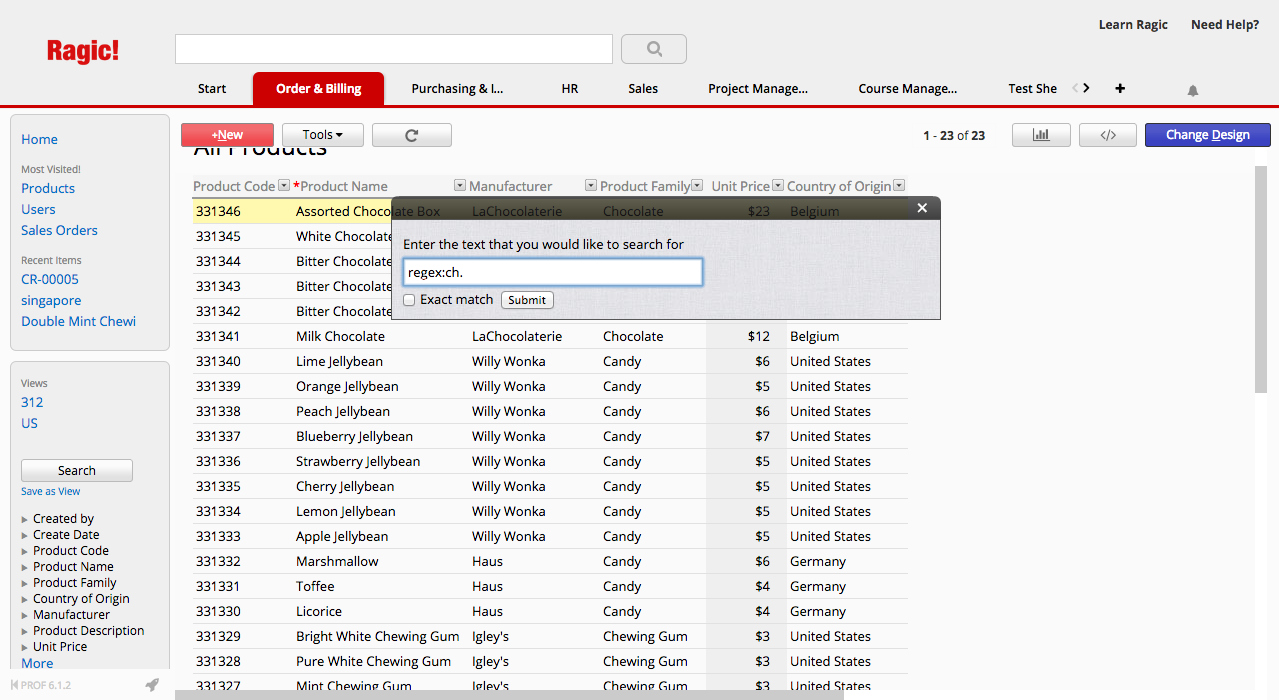

如果左側搜尋列內建的篩選方式不符合你的需求,也可以在選擇文字篩選後使用正規表示法來搜尋,只要在開頭加入 regex: 即可。
在下面的例子中,產品名稱會被 regex:ch. 這個條件篩選。這表示所有 ch 後面有接任何字串的產品名稱都會被包含在這個篩選條件中。
