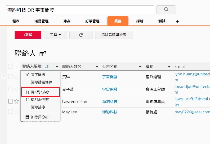

你可以透過上方的搜尋列來做全文檢索,除了利用滑鼠點擊搜尋列,也可以用快捷鍵 fn+F3 來使用此功能。如果你是在首頁做全文檢索的話,會針對所有表單的資料做搜尋(你有權限看到的表單資料),如果你是在某一張表單內做全文檢索的話,就只會針對該張表單顯示搜尋結果。
全文檢索
全文檢索的功能像是搜尋引擎,可以幫助你找到完整資料。當鍵入文字時,也會提供搜尋建議。想要找某一筆特定的資料時,只要知道其中一個資訊就可以透過全文檢索找到,非常方便!
在搜尋後,還可以進一步針對表單的欄位排序。
首頁的全文檢索會列出最近三筆搜尋紀錄。
