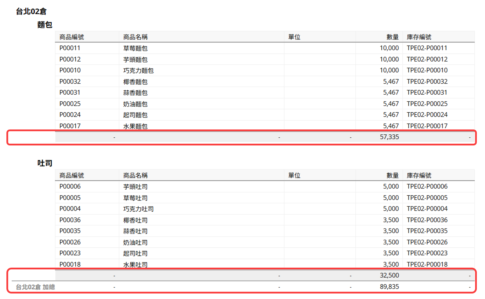

其他顯示設定
你還可以針對一些數據、資料、欄位的顯示方式進行設定。
「顯示分群加總」:數值金額的欄位,會依照各分群顯示其加總值
「顯示全部加總」:會在報表的最下方顯示所有數值金額的欄位的加總值。
