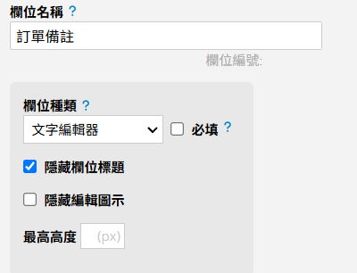

文字編輯器
文字編輯器可以在欄位中同時儲存文字、圖片、表格、連結!就像簡易的 Word 編輯工具。
最高欄位高度
預設上欄位會根據欄位中的內容自行調整欄位高度,若希望可以固定高度時,可以設定欄位最高高度,超過該高度的內容則無法完整顯示,打開編輯器才能看到完整內容。
隱藏欄位標題
可以勾選隱藏欄位標題,就可以呈現類似於敘述欄位只顯示文字的效果,又可以讓使用者根據不同表單自由調整內容。

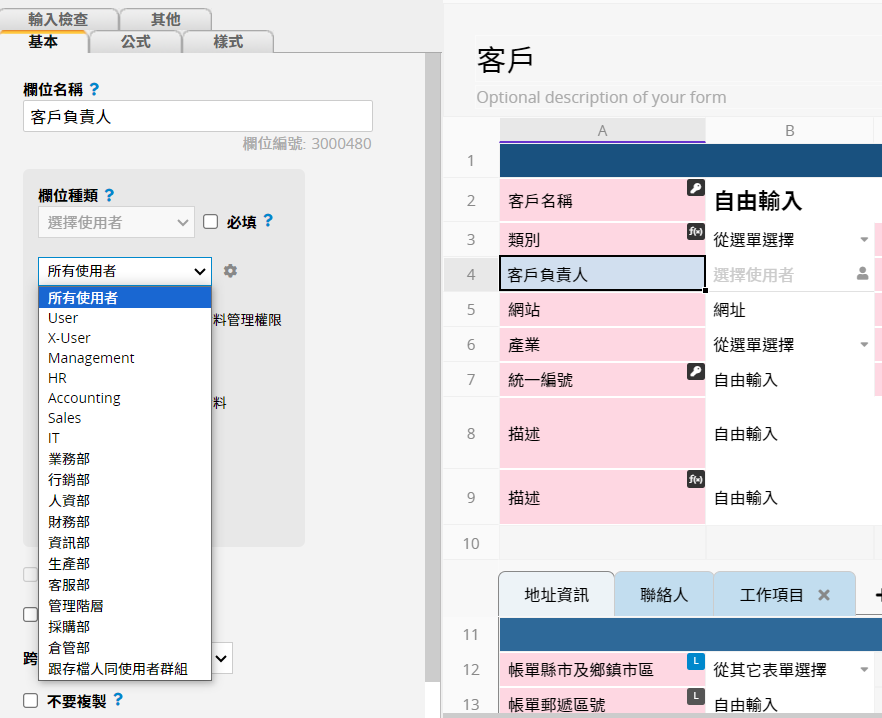

選擇使用者
填寫資料時可以選擇帳戶中的使用者。
有需要的話在設計模式下,可以限制只顯示指定群組中的使用者 (或是在多選使用者時會顯示的「群組快捷選單」中只能選擇指定的群組)。

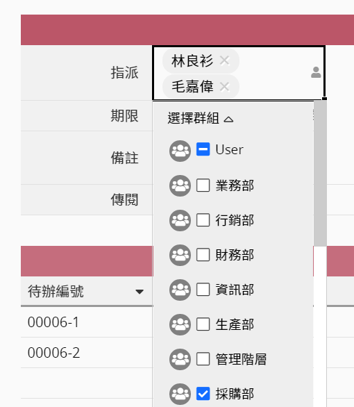

多選使用者
在設計模式可以開放多選使用者。
輸入資料時就能夠選取多位使用者。並且會顯示「群組快捷選單」讓使用者可以直接勾選群組,就會選取該群組中的所有使用者;取消勾選也會取消該群組中的所有使用者。

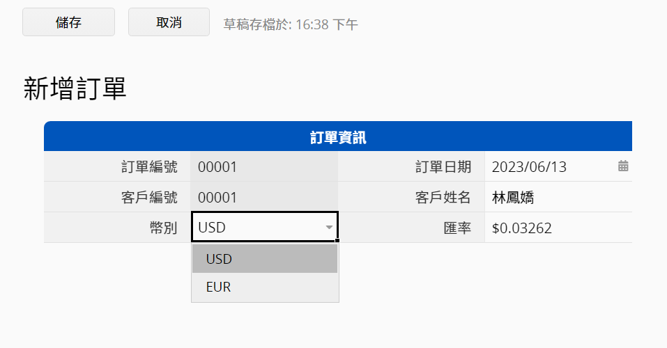

如果要換算的原始幣別或目標幣別不是固定的,就能設定從什麼幣別換算至什麼幣別,像是公司有美國及歐洲的客戶,而需要將台幣定價換算成美金、歐元時,設定從 TWD 並指定至幣別參照欄位選擇表單中的「幣別」欄位。如果是收到各種外幣之後,需要統一換算回台幣方便入會計帳,則可以反過來設定為指定從幣別參照欄位換算至 TWD。若兩者都不是固定的,也可以都分別參照成不同的幣別欄位。
要特別注意的是幣別欄位只能參照自由輸入或是從選單選擇的欄位型態,並且幣別的欄位值必須為三個大寫字母組成的縮寫,例如:USD、TWD、EUR 等,若不確定幣別縮寫為何,可以參考選單中的選項。
編輯資料時,當「幣別」選擇「USD」,就會自動取得對應的匯率。

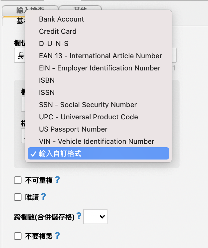

編號/號碼
這一欄位值可以依照通用標準做不同編排。
在格式內選擇適當的選項,如信用卡帳號、身分證號碼、車牌號碼等,甚至是輸入自訂格式,就可以完成不同的需求囉!
