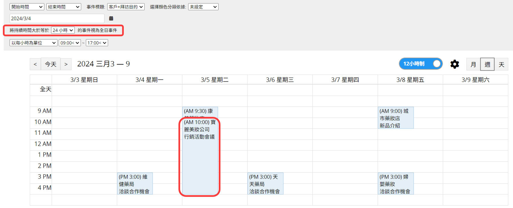

全日事件
當你有選擇「結束日期」欄位時,可以設定「將持續時間大於等於 x 小時的事件視為全日事件」,預設為持續 24 小時會顯示為全日事件。
以上圖為例:有一個持續時間 7 小時的會議,當你調整設定為持續時間大於等於 6 小時時,就會變成全日事件顯示在行事曆上方。
