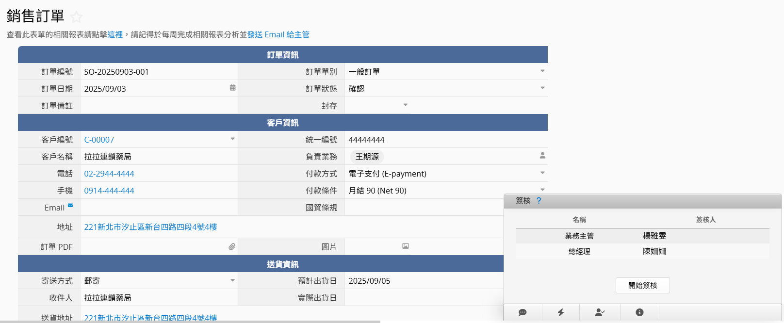

設定簽核
透過簽核流程可以讓使用者填寫完資料之後指定給主管或是特定人員審核內容,例如:請假單要送給直屬主管簽核或是出庫單需要經過倉管人員簽核。在表單內設定簽核流程,使用者新增完一筆資料後,點選開始簽核,系統就會自動寄信給第一位簽核人員,第一位人員同意後,才會再寄信給下一位簽核人員,簽核順序是由上到下。

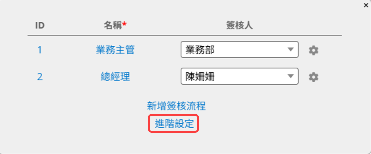

點選新增簽核流程,並輸入階層名稱(必填)及簽核人。
設定完一個階層後,可以再次點擊新增簽核流程加入其他階層。有多個階層時,可以直接拖曳來調整簽核順序。
你也可以在進階設定中設定更多簽核相關項目。

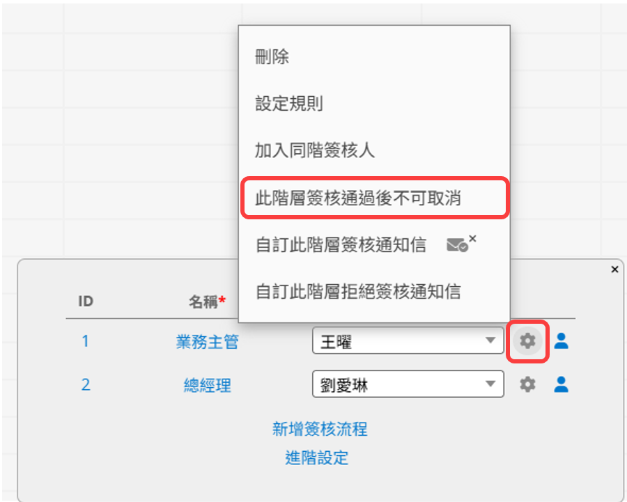

在部分情境下,可能會希望簽核流程進行到特定階層之後,這筆資料就不能再被取消簽核,避免使用者透過取消簽核再重新編輯的方式,繞過已經完成的審核結果。
你可以點擊該簽核階層旁的齒輪,點擊此階層簽核通過後不可取消。點擊後選項會變成此階層簽核通過後允許取消,可以再次點擊來取消設定。
設定完成後,只要這個階層實際完成簽核,這筆資料在往後的所有階層都無法再被任何人(包含 SYSAdmin 在內)取消簽核。
備註:如果該階層因為簽核規則被跳過,並未實際簽核,則不會套用此設定,該筆資料仍然可以被取消簽核。

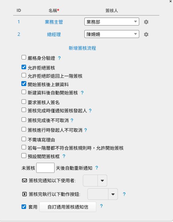

此為不分簽核階層寄送的通知信。在進階設定中,可以勾選是否套用通知簽核、拒絕簽核或簽核完成的自訂通用簽核通知信。
點擊自訂簽核通知信按鈕後,即可編輯信件內容。你可以透過上方頁籤切換要自訂的通知信種類,並在自訂介面中輸入文字或套用支援的參數來設計通知信範本內容。詳細設定請參考這篇文章。
完成設定後,請記得儲存表單設計,才能保留自訂的簽核通知信範本。
注意:若未勾選套用對應的通知信種類,或未儲存自訂內容,系統將自動使用預設通知信內容。

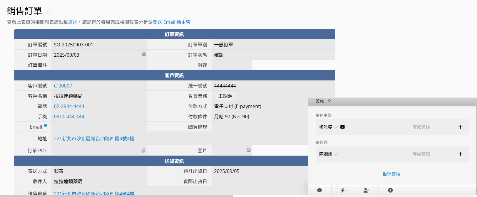

擁有足夠權限的使用者,例如系統管理者 SYSAdmin,該張表單的管理者存取權限,或是在佈告欄式或問卷式使用者存取權限下,是該筆資料的資料管理者(資料的建立人或是被指派),就能夠針對該筆資料按開始簽核。
請留意,外部使用者一律不能開始簽核,如何使用簽核功能,請參考這篇文件。
備註:開始簽核後簽核人將自動成為該筆資料的資料管理者,若有啟用及通知代理人時,該簽核人的代理人也會同步擁有該筆資料的管理權限。

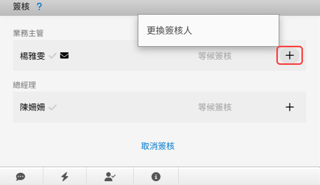

更換簽核人
如果有特殊狀況需要更換簽核人,系統管理者可以點擊旁邊的 + 並選擇更換簽核人。
