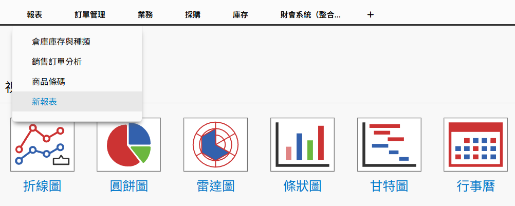

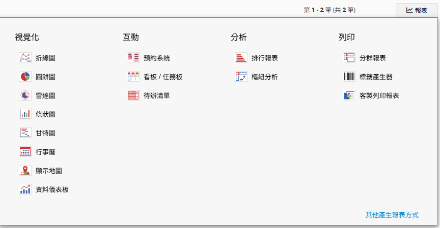

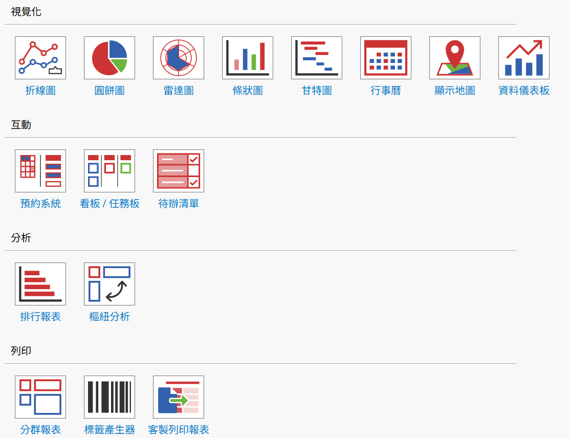

你可以在要產生報表的表單列表頁右上方點選報表選擇要產生的報表。
或是在報表頁籤新增或瀏覽儲存的報表。

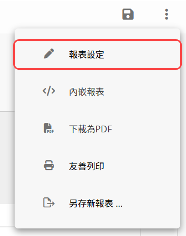

報表設定
點擊右上方,選擇報表設定。

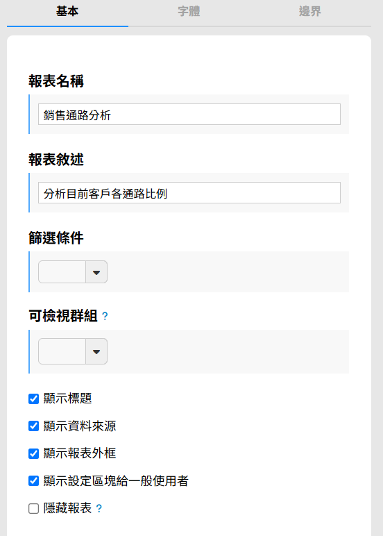

基本
在基本中除了可以修改報表名稱、敘述以外,其他可以調整的部分如下說明:
  • 報表顯示內容:請參考下圖。
  • 篩選條件:可以設定下次進到報表時提供使用者預先篩選的欄位。

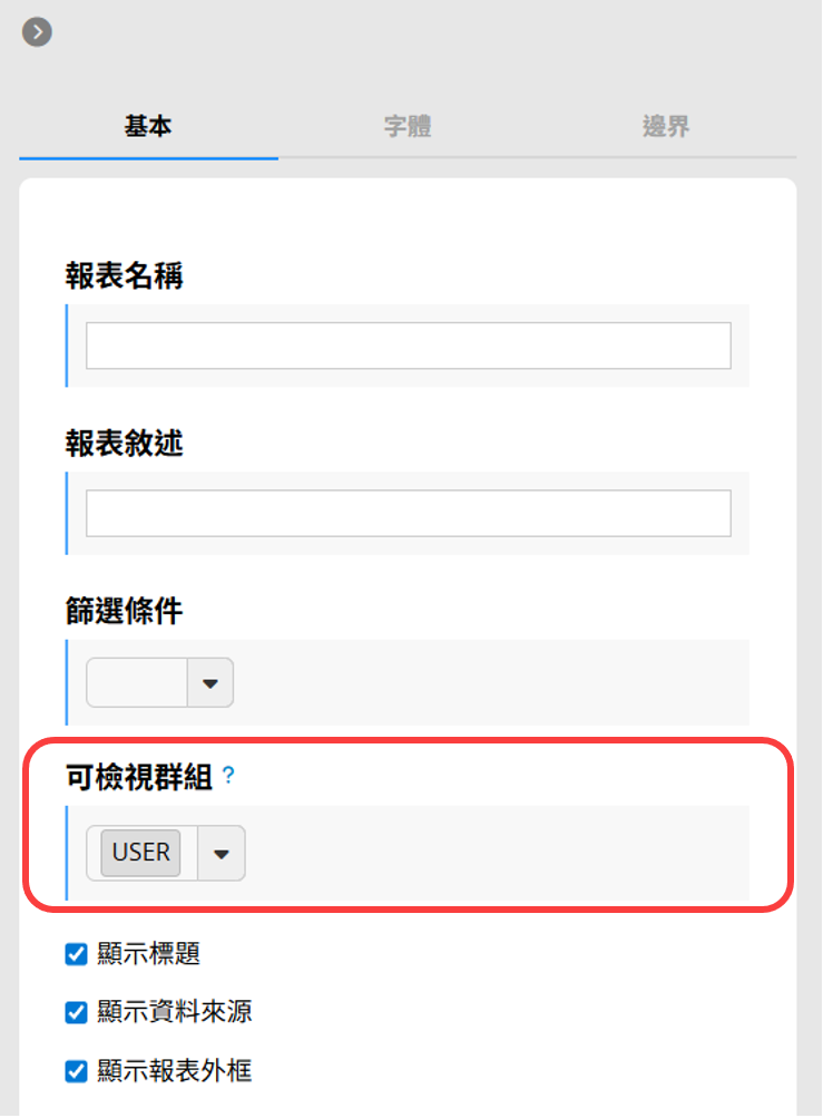

  • 可檢視群組:請參考報表權限章節說明。
  • 顯示設定區塊給一般使用者:預設為勾選。若不希望一般使用者可以在報表上方自行調整設定,則可以取消勾選。
  • 隱藏報表:勾選後,非系統管理者將無法在資料庫首頁、頁籤選項中看到這張報表,但仍可透過內嵌連結或報表網址進入報表。
  • 自訂頁首頁尾:勾選後可設定報表的頁首及頁尾內容,支援文字編輯、插入圖片(例如公司 LOGO)、表格等。(顯示地圖、預約系統、使用者報表不支援此功能。)

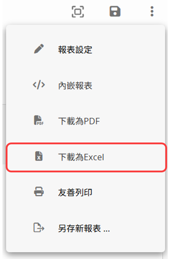

可以點擊右上方的選擇下載為 PDF 或友善列印,便可以將報表儲存成 PDF 檔或是列印出來。

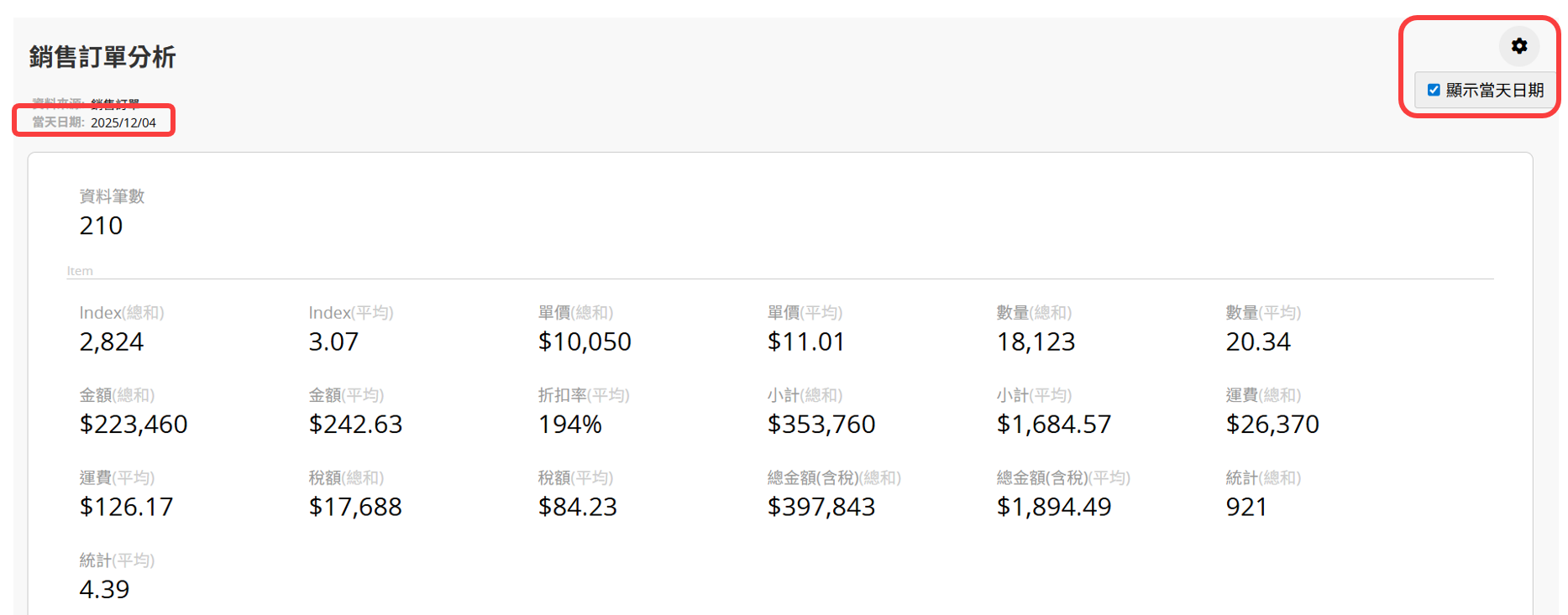

在友善列印頁面中,點擊右上角的齒輪後勾選顯示當天日期,即可在報表上方顯示列印當天的日期。
分群報表及樞紐分析報表可以另外選擇下載為 Excel,將報表匯出成 Excel 檔案。
備註:
1. 分群報表下載為 Excel 時,圖片上傳欄位僅會顯示網址、簽名欄位會留空;如果表單欄位包含條碼欄位,且匯出資料超過 5000 筆,會跳出視窗阻擋匯出,請先將資料篩選到 5000 筆以下,或取消勾選顯示單筆資料後再匯出。
2. 樞紐分析報表下載為 Excel 時,含有圓餅圖的報表下載可能會有些微延遲,另外目前不支援垂直欄位值換行顯示與垂直欄位值垂直顯示這兩個顯示設定的匯出效果。

在報表設定的基本頁籤中,可檢視群組會列出對來源表單具有表單權限的群組,可以進一步限制哪些群組能檢視該報表;若未設定,報表則會依來源表單的權限顯示。
