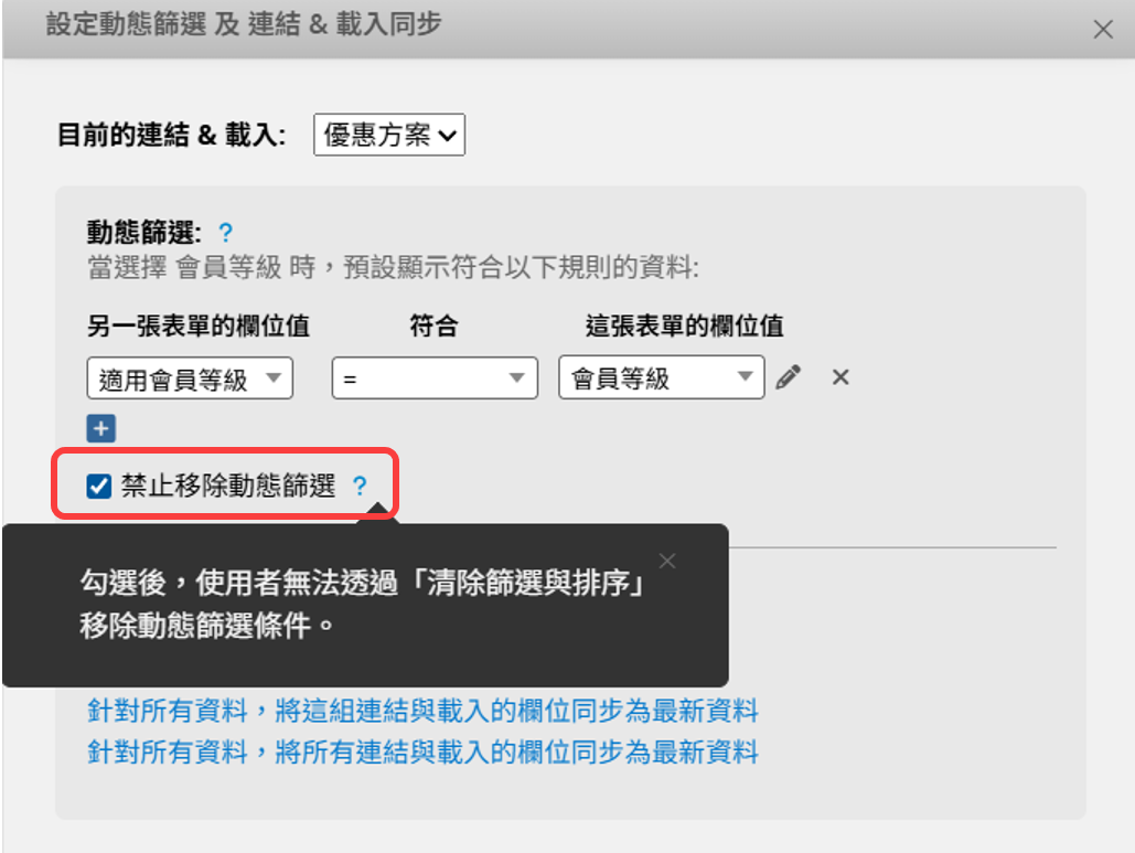

要新增動態篩選的話,在連結工作表下,點擊連結與載入來源表單名稱旁的齒輪
在視窗中選擇在另一張表單上的欄位值與這張表單上的欄位值並設定規則。當你選擇從另一張表單載入的資料時,就只會顯示符合規則的資料。按號來新增規則,也可以按右邊的鉛筆符號來輸入條件。

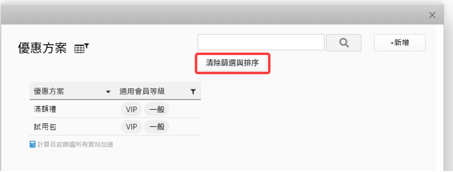

範例 1:顯示有相同狀態的欄位
例如想根據不同的會員等級的客戶提供 VIP 優惠。希望在選擇優惠方案時,只顯示屬於該客戶等級會有的項目,就可以在動態篩選中設定,篩選出當「優惠方案」表單上的「適用會員等級」與「訂單」上的「會員等級」欄位值相符的選項。
當你選定客戶之後,只有屬於該客戶會員等級的方案會被列出。
注意:動態篩選僅是預先將符合條件的資料篩選出來,使用者還是可以手動取消篩選條件並選擇不符合規則的資料。

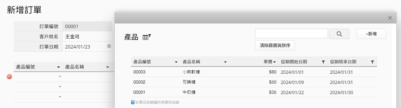

範例 2:顯示在日期範圍內的欄位
「訂單」內有從「產品」連結載入資料的子表格,希望藉由動態篩選,只顯示目前正在促銷的產品。
在選取產品資料時,就會將促銷時間符合的項目列出來。

禁止移除動態篩選
如果不希望使用者可以透過「清除篩選與排序」移除動態篩選條件,可以勾選禁止移除動態篩選
